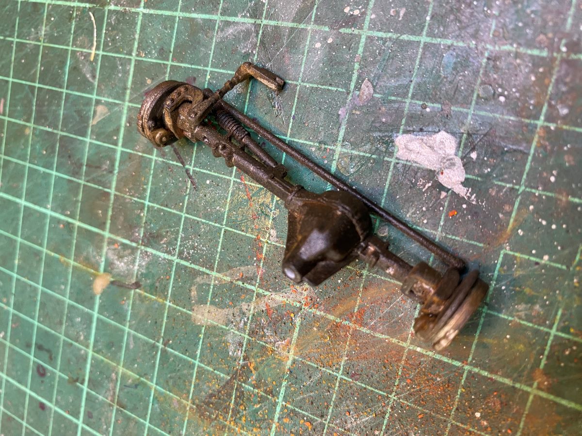

Vorderachse
auch zusammen gebaut und bemalt. Zur Info, falls jemand irgendeinen Spritzling oder Teile mit "I" sucht, vergesst es, Druckfehler, alle "I"-Teile befinden sich auf dem "O"-Spritzling. Zudem hat Revell echt seltsame Vorstellungen was die Farben angeht. Stellt sich mir manchmal die Frage, stand jemals jemand vor so einem Auto oder hat sich vielleicht mal ein paar Bilder im www angeschaut, eher nicht :D Hätte ich damals goldene Bremsscheiben und Ankerbleche besessen, hätte ich die instant verkauft und mir ein anderes Fahrzeug zugelegt :rolleyes: Und warum sollte ich den Faltenbalg (aus Gummi) in silber bemalen, egal. Hier die Vorderachse: Man könnte jetzt (für Detailfanatiker) die Bremsleitung am (viel zu kleinen) Bremssattel anbringen und das Handbremsseil in den Ankerblechen, oder gar den ABS Sensor,aber das spar ich mir auch.

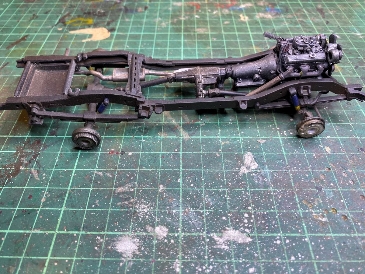

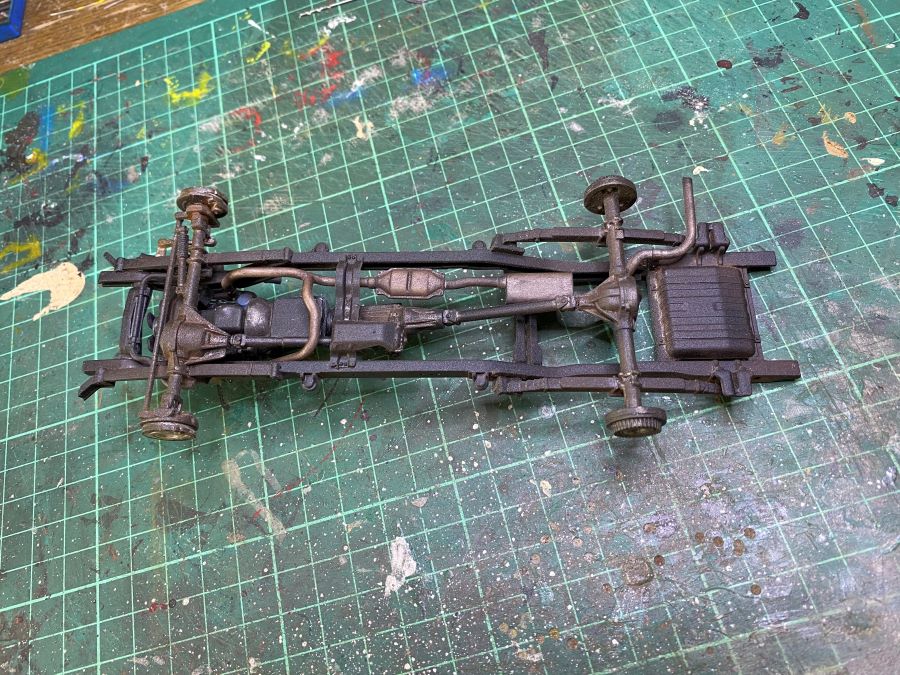

Fahrzeugrahmen
auch soweit fertig. Da ich der Kiste damals eine neue Abgassanlage spendiert habe, ist das nat. nicht ganz so abgeranzt. Jetzt fehlen nur die Stoßdämpfer und auch da hatte ich neue verbaut. Kommt als nächstes.
Bilder:

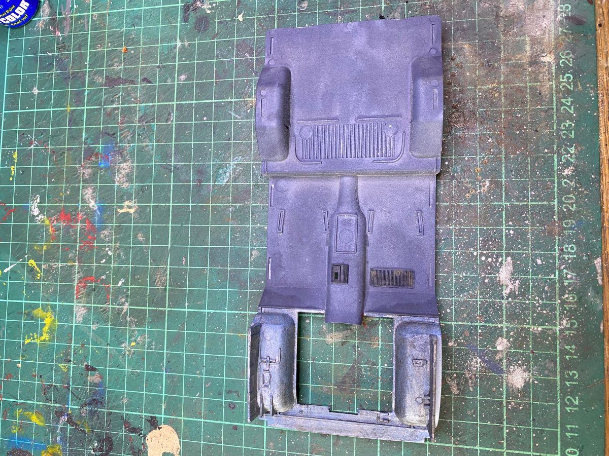

Bodengruppe
auch das erste mal bemalt. Ist aber noch nicht der Weisheit letzter Schluß. Da mein Fahrzeug damals ursprünglich in hellblau-metallic mit beigen Flanken war und der Motorraum nie anders gespritzt wurde, muß ich das nat. so lassen. Beim Dach wirds ähnlich. Sitze waren in einem dunkleren blaugrau-Leder, Teppiche mittelgrau. Mehr später dazu.
Bilder:
P.S.: Falls mich jemand auf die nicht entfernten Auswurfmarkierungen aufmerksam machen will, hab ich mir erspart. Da man die Türen nicht öffnen kann und die hinteren Scheiben alle mit dunkler Folie versehen waren, sieht man davon nichts mehr.

Unterboden
Langsam komme ich dahin, wohin ich alterungstechnisch landen will, aber ganz bin ich noch nicht zufrieden.
