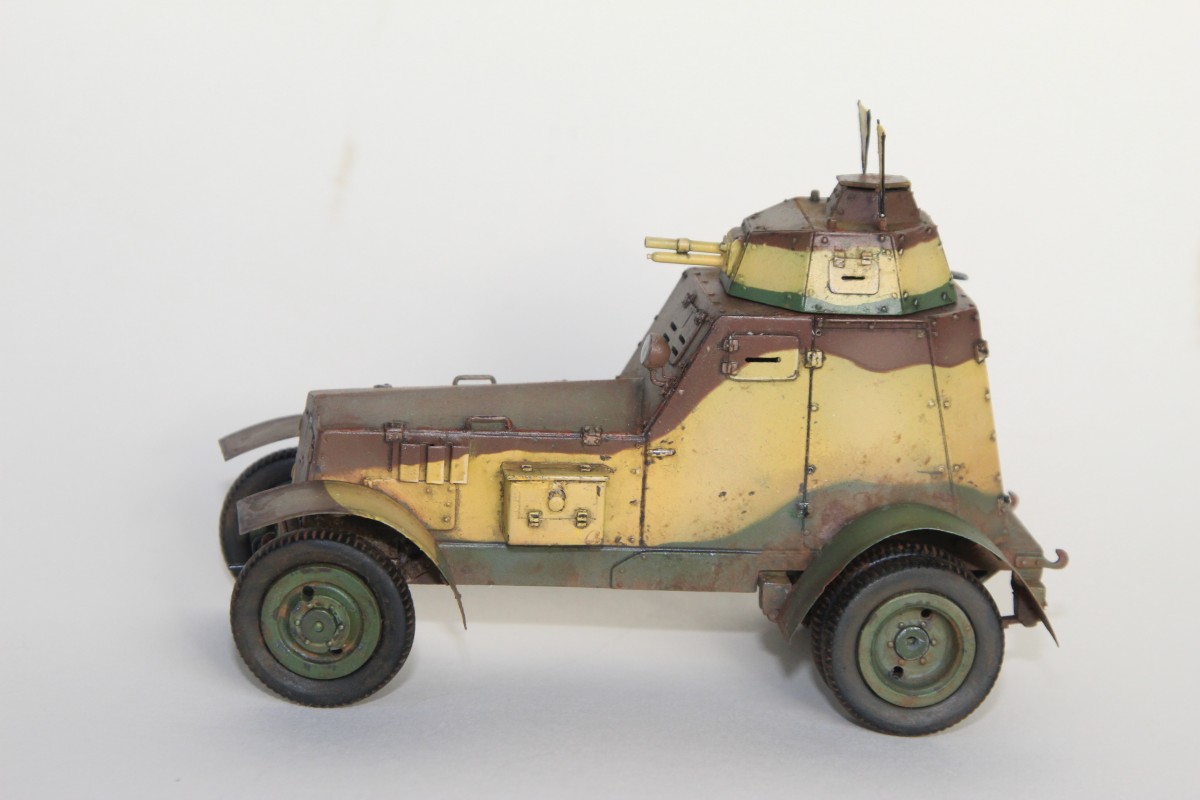

Hallo Zusammen,
ich will mich im Jahre 2025 auch nochmal mit einen Modell melden und euch mein Samochód pancerny wz. 34 zeigen.
Der Bausatz ist von Mirage Hobby und ich muss ihn als schlecht bezeichnen. Viele Teile (z.B. MG/Kanone) haben gar keine Detaillierung bzw. sind extrem grob ausgeführt (z.B. Kotflügel) und sind nicht zu gebrauchen. Ich habe deshalb ganz viel neu gebaut wie die Blattfedern, fast alle Scharniere und Nieten, Kanone, Werkzeughalter und die Kotflügel. Leider habe ich erst sehr spät einen Kartonmodellbaubericht gefunden wo man auch den Innenraum gesehen hat. Mit dieser Vorlage und den Maßen der Bausatzteile (die zu stimmen scheinen) hätte ich dann wahrschein das ganze Chassis aus Sheet aus neu aufgebaut und hätte die Türen offen dargestellt.
Eigentlich sollte das Fahrzeug auch eine Flecktarnung aus den frühen 30ern bekommen aber da hatte ich Angst bekommen das ich beim abkleben und wieder abziehen zuviel kaputtmache, deshalb habe ich mich für diese recht einfache Tarnung aus ca. 1939 entschieden. Den Zustand des Fahrzeuges wollte ich benutzt aber nicht abgeranzt darstellen, die Verschutzung sollte zu einen Manöver im Sommer passen.
Die Kanone habe ich scratch erstellt. Sie entspricht weitestgehend der Canon de 37 mm SA 18 (wie im Renault FT verbaut) aber sie ist nicht 100% gleich. Bei dem Scheinwerfer ärgere ich mich jetzt, dass ich ihn nicht aufgebohrt und verglast habe.
Und hier ein kleiner Größenvergleich mit ein paar Soldaten und einen Marrom-Herrington. Da fällt dann auf wie klein das Panzerwagen ist (etwa so groß wie der aktuelle Twingo). Wenn ich noch 1-2 polnische Soldaten auftreiben kann habe ich auch eine Idee für eine kleine Base.
Knut

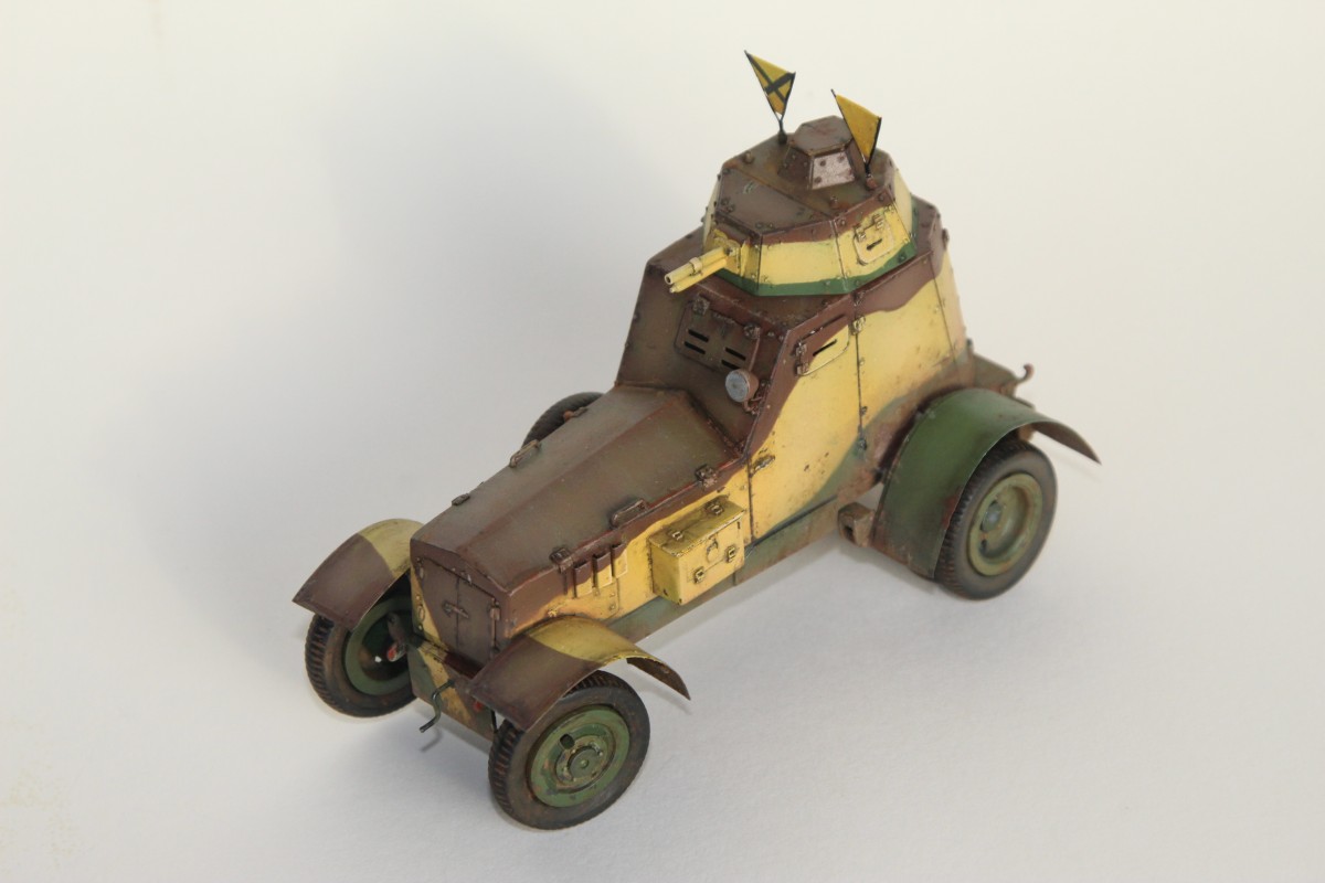

Sonntag, 21. Dezember 2025, 19:13
Sieht gut aus das Gerät.
Der Engländer ist ein Marmon Herrington !
polnische Panzersoldaten bietet Miniart an.
Gruss
Markus

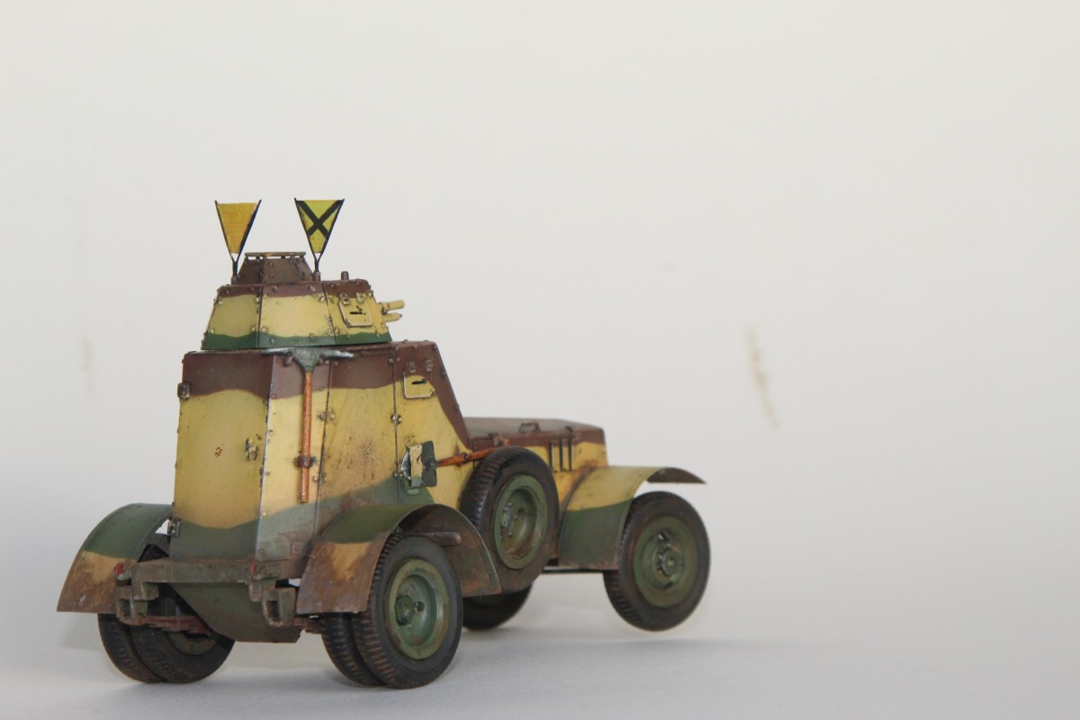

Montag, 22. Dezember 2025, 09:19
Moin Knut,
beide Modelle sind dir richtig gut gelungen. :thumbsup:
Eine Frage zu dem oberen Panzerfahrzeug von Mirage Hobby. Die auf dem Kopf stehenden dreieckigen Wimpel auf dem Turm, wofür sind die, Kommunikation ?
Jörg
  • »ratcatcher« ist der Autor dieses Themas
Beiträge: 490
Realname: Knut
Wohnort: im Sachsenland
Montag, 22. Dezember 2025, 16:28
Hallo ihr Zwei,
danke für eure Kommentare.
Wie konnte ich nur Marrom statt Marmon schreiben :!!
Auf die polnische Panzerbesatzung von Miniart habe ich auch schon ein Auge geworfen. Gefühlt sind sie nur etwas dick angezogen und die Haltungen passen ehr zum im Fahrzeug sitzen/stehen.
Ja die Wimpel dienen der Kommunikation. Der Gelbe bedeutet "Achtung" und der Gelbe mit Schwarzen Kreuz soviel wie "Formation einnehmen".
Knut
Montag, 22. Dezember 2025, 20:15
Danke für die Antwort Knut. Und nachts gibt es stattdessen dann beleuchtete Weihnachtbäume?
Jörg
