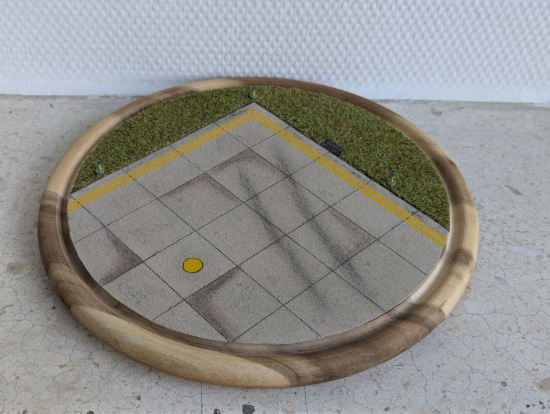

Gestaltung Vorfeld ("Apron" oder "Ramp") für Hubschrauber-Vignette in 1/72
als ersten echten Beitrag möchte ich ein spontanes Projekt von mir zeigen und erläutern.
Die Idee kam im Supermarkt, ja richtig: Dort sah ich ein rundes Brotzeitbrett aus Holz,
das wie geschaffen war für höheres, nämlich als Dioramenbasis.
Das fertige Werk

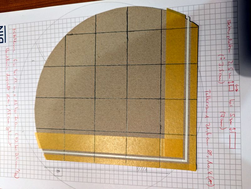

Von der Pappe zum Vorfeld...

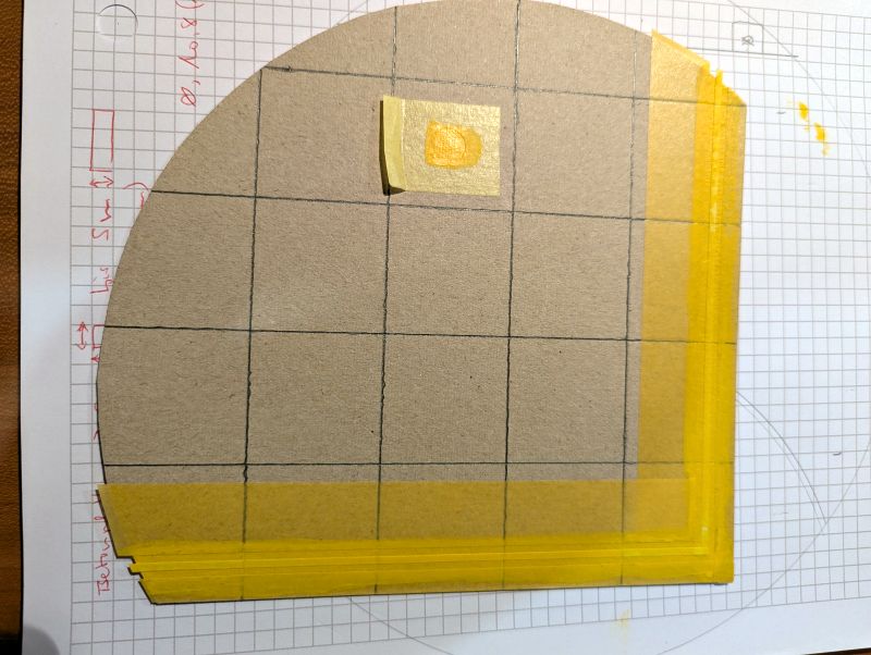

Auf der glatteren Seite der Pappe wird mit dem harten Druckbleistift ein Raster aus Betonplatten druckvoll eingezeichnet. Das Fugenmaterial
(Asphalt) kann freihändig, ganz leichtverwackelt, mit einem stumpferen, weichen Bleistift auf die Stoßkanten der Betonplatten
gezeichnet werden.
Geschickt ist, jetzt bereits die Fläche mit mattem Klarlack zu überziehen, damit vom Karton später nicht doch Fusseln gezogen
werden. (Ratet mal, wer zu ungeduldig war und später Fusseln, die vom Maskierband hochgerissen worden sind, mit feinstem
Schleifpapier beseitigen musste...)
Eine Websuche nach Stichwörtern wie „ICAO“, „FAA“, airfield warning lines“, „apron ground markings“, „safety lines“ „airfield lighting“
liefert Beispiele und Erläuterungen:
Die farbigen Linien sollen laut FAA 15 cm breit sein, in 1/72 also 2,1 mm. Am Rand belastbarer Flächen sind doppelte Linien mit 15 cm Lücke vorgesehen.
Mit passendem Maskiertape wird die Lackierung der gelben Linien vorbereitet und dann noch eine kreisrunde Markierung für einen Erdungspunkt ergänzt.

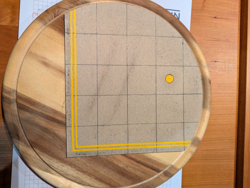

Nach Trocknen der farbigen Markierungen kann mit Pastellkreide wolkig, unregelmäßig und mit schwachem Druck der Beton das erste Mal gealtert werden:

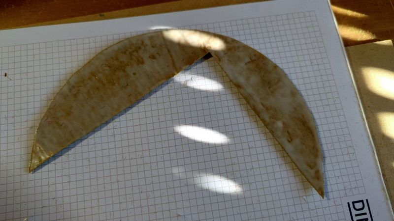

Nun klebt zusammen, was zusammen gehört

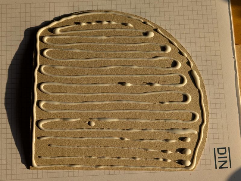

Um Brett, Pappe und Gras zuverlässig zu verbinden, ist Holzleim gut geeignet. Der Brettrand (der ja sauber bleiben sollte) wird zuerst mit elastischem Plastikmarsierband geschützt.
Wichtig ist, nicht zu viel Leim zu verwenden, diesen aber bis zum Rand gleichmäßig zu verteilen (ein Zahnspachtel hift hierbei sehr).
Der feuchte Leim sollte erst ein paar Minuten anziehen, bevor die Teile aufeinander gepresst werden. Ebenso wird die Grasmatte vorbereitet:

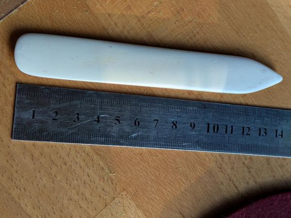

Um die Pappe flächig anzudrücken, hilft ein Falzbein (das weiße Werkzeug im Bild), besonders die Pappränder lassen sich damit kontrolliert gut anpressen, ohne dass man Kerben hinterlässt:
Damit die Pappe möglichst plan verklebt wird, ist es sinnvoll, sie vollflächig zu beschweren über Nacht.

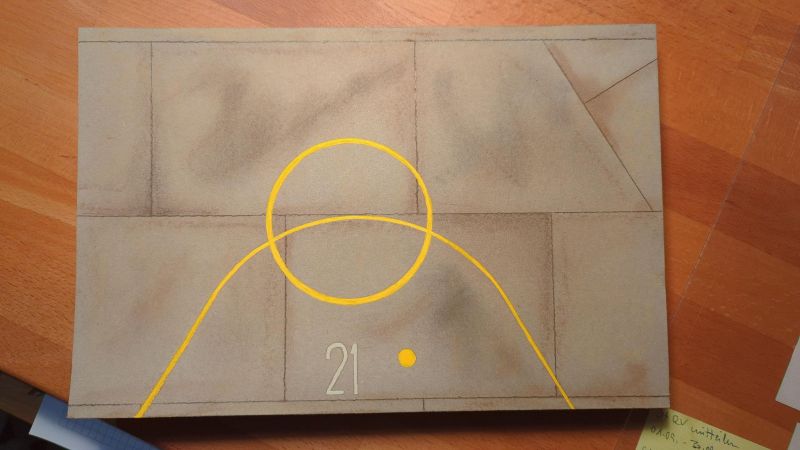

Ein anderes Beispiel für eine Hubschrauberabstellfläche
Hier ein weiterer Versuch, ein Stück Vorfeld nach Original zu gestalten:
(Vorbild: Heeresflguplatz Fritzlar (ETHF), Horst des Kampfhubschrauberregiments 36 „Kurhessen“)
Die gelben Markierungen wurden freihand gemalt, was bei genauer Betrachtung leider auch auffällt. Für das schmutzige Weiß der Nummern kam der Farbton "Eierschale" zum Einsatz.
Schwäche: zu viel Symmetrie, oben ist real die Rasenkante, es wird schwer, die Pappe so anzuschneiden, dass die Anordnung im Ganzen nicht zu gleichmäßig wirkt.

Fest verbunden…
Grasmatte und Pappe nach erfolgreicher Verleimung mit dem Holzbrett.
Damit es später (bei Witterungsänderung zum feucht-warmen hin) keinen welligen "Beton" gibt, ist es wichtig,
ganz besonders die Pappe vollflächig zu verleimen, also dabei die Ränder des Kartons nicht zu vergessen.
Die Oberseite (Sichtseite) während des Trocknens des Leims komplett zu beschweren, ist auch eine gute Idee.
Auf dem Foto erkennt man auch, dass das Washi-Maskierband mit dem ich die Warnmarkierungen aufgetragen habe,
beim Ablösen ein wenig Fusseln aus dem Karton gezogen hat. Hätte ich den Karton vorher mit Klarlack
überzogen, wäre das vermutlich nicht passiert. Die Flusen konnten aber mit 400er Schleifpapier entfernt werden.
