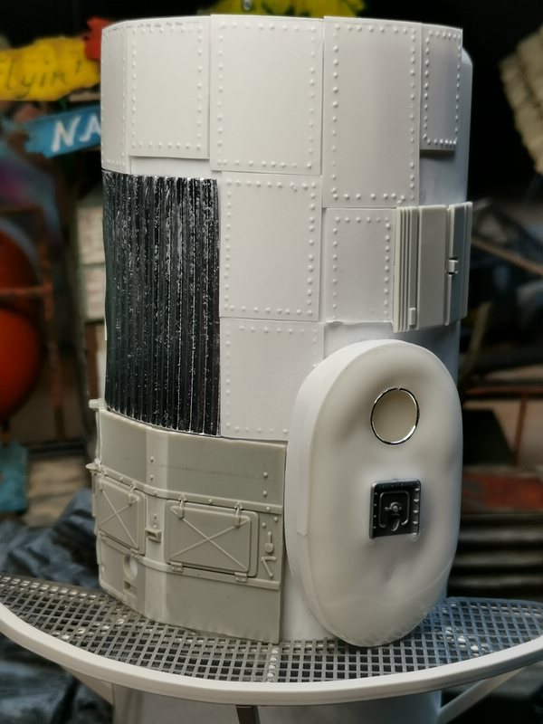

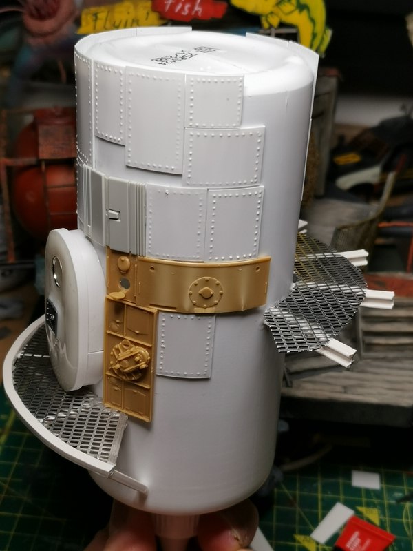

Beim durchstöbern von Bildern die ich aus dem Netz für Ideen und Anregungen sammle, entdeckte ich noch einen Erdgastank, der zum Dio passen könnte.
Also überlegte ich, wie ich diesen Tank bauen könnte. Zum Glück sammle ich so manche Verpackungen und so auch die gelben "Eier" aus den klassischen Ü-Eiern. die haben bereits die Form eines Tanks. Allerdings waren die zu klein.

Wie bereits erwähnt arbeite ich am Unterbau des Flying Fish Kiosk. Der Unterbau besteht aus einem begehbaren Silo, welches im Gegensatz zum Kiosk und dem Lager nicht aus Holz, sondern als Kontrast sehr Metalllastig wirken soll.
Zunächst widme ich mich kurz der Schleuse, die aus dünnen Forex Hartschaumplatten entstanden ist und an der Vorderseite mit Leim gefüllt wurde. Dadurch entstand eine nette Außenwölbung.
Durch das auftragen in mehreren Schichten zog sich die Wölbung teils aber nach innen. Wahrscheinlich hätte ich zwischen den Vorgängen deutlich mehr Zeit zum trocknen lassen sollen, aber noch war ja nichts verloren. Die letzte Schicht habe ich gerade eben aufgebracht (noch kein Foto) und trocknet jetzt.
Als Bullauge setzte ich einen Metallring aus der DIY Branche Ketten und Anhänger ein. Diese Ringe nutzte ich zuvor in Projekten bereits.
Später erhält die Tür noch weitere Teile, um sie authentischer wirken zu lassen.
Die Rückseite der Tür bleibt hohl und musste lediglich an das runde Silo angepasst werden.
Derweil hatte die Tür bereits ihren Platz gefunden. Das Silo bekam weitere Stahlplatten, Stege und diverse Modellbaureste spendiert.
Zwischendurch arbeitete ich auch an einen Anlegesteg für ein späteres fliegendes Boot. Die Unterkonstruktion baute ich aus H-Stücken aus Kunststoff. Danach kamen wieder Rührstäbchen zum Einsatz.
Nun der nahezu derzeitige Stand. Das Silo bekam an der Unterseite noch einige "Segel" (so nenne ich das einfach mal) spendiert, die die ganze Sache noch etwas technischer/ Sci-fi/ Steampunk mäßiger wirken lassen sollen.
Zudem erhielt das Silo an sich noch einige feinere Details aus Resten die ich so fand.
Verklebt wurde aufgrund der verschiedenen Materialien und Stoffen überwiegend mit Sekundenkleber (Gel/ Flüssig) und Montagekleber. Hin und wieder ließen sich die Materialien nur schwer verkleben und mussten über Stunden fixiert werden. Dann hielt es aber. Ich versuche im Anschluss meist die verschiedenen Materialen dann noch einmal untereinander zu verkleben um ihnen einen besseren Halt zu geben, also z.b. die Stahlplatten untereinander, oder Verstrebungen und Modellbaureste mit dem Stahlplatten.
Ich weiß nämlich nicht ob der Kleber ewig an der PE Dose klebt, oder sich irgendwann wieder lösen könnte. So hoffe ich auf genug Halt untereinander.
