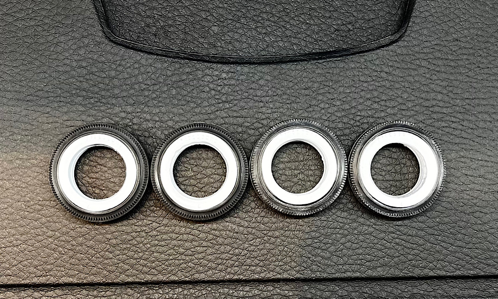

Heute ist das Matt Weiß Tamiya gekommen, ging ratzifatzi, Dienstag Abend bei Super Hobby bestellt, heute Nachmittag da :respekt:
Somit ging es gleich an die Weißwandreifen :)

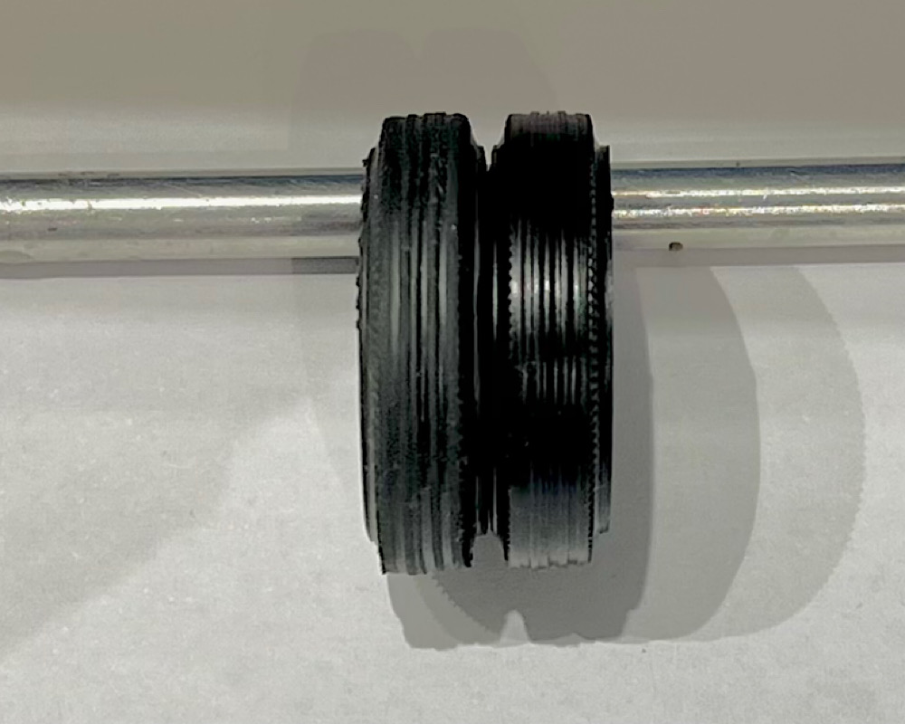

Mit einem Durchgang schon fette Weisswandflächen? Wie geht das denn?
Hast du auch vor dem weisseln überprüft ob die Felgen sauber reinpassen? Ich kenne ja diese AMT-Reifen und Felgen. Ich muss da immer noch nacharbeiten und die Innenränder glätten.
Mittwoch, 27. August 2025, 21:38
Also Tamiya matt Weiß aus der Dose dekantiert und unverdünnt mit der Airbrush gepustet :thumbsup: , vorher die Reifen mit Brennspiritus entfettet und gereinigt, dann geht das einwandfrei ;)
Viele Grüße :wink:
Michi
Michis Modellbauseite

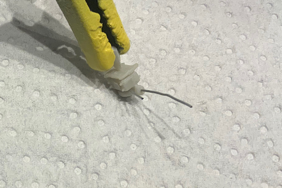

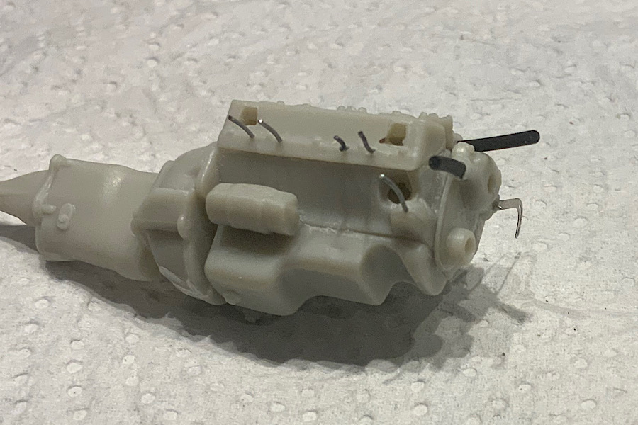

Heut wurde der Motorblock mit seinen Anbauteilen zusammengebaut und für die Zündkabel, Benzinleitung, Schläuche usw. vorbereitet :smilie:
Eine ordentliche Zündspule bekommt er auch, die war im Bausatz nicht vorgesehen :(
Das Bauteil mit den Riemenscheiben und der Lichtmaschine sah bescheiden aus
Das muss geändert werden und damit kommen Metallriemenscheiben zum Zug :)
Auch die Lichtmaschine wird aus Metall mit Halter neu gemacht
Hier noch das gepimpte Hinterteil der Lichtmaschine
Dann habe ich noch den vorbereiteten Verteiler und Vergaser :thumbsup:

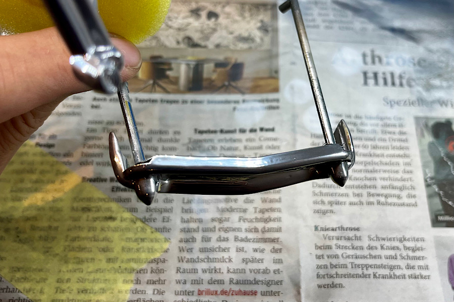

Sonntag, 31. August 2025, 00:30

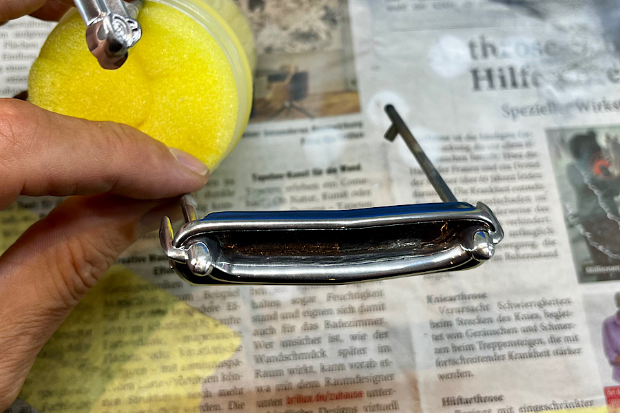

Auch hier ist es wieder etwas weitergegangen :)
Zuerst habe ich die beiden Stoßstangen mit Green Stuff World Chrom für den Pinsel neu verchromt :thumbsup:
Hintere Stoßstange:
Vordere Stoßstange:
