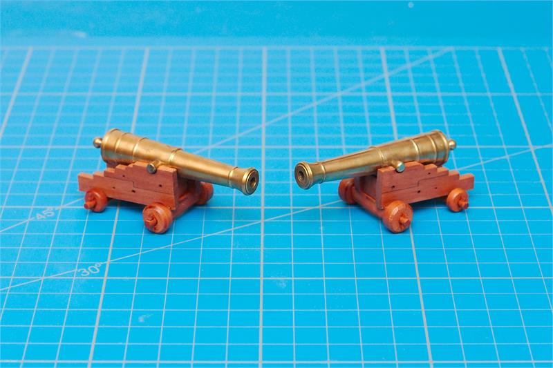

Baustufenfotos für ein 3-Pfünder Schiffsgeschütz aus der 2. Hälfte der 18. Jhd. im Maßstab 1:30
Ich hatte noch zwei 65-mm-Kanonenrohre im Fundes, die nicht zu meinen üblichen Maßstäben passen.

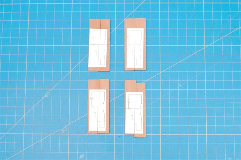

Ein Bauplan habe ich mir selbst gezeichnet, nach Informationen aus den Büchern "Schiffsbewaffnung von den Anfängen bis zur Mitte des 19. Jahrhunderts", Hans Aufheimer und "Schiffsgeschütze 1350 bis 1870", Wolfram zu Mondfeld.
Eher ein kleines Testprojekt zum Finden eines Workflows für ein weiteres geplantes Projekt dieser Art und werden Deko-Objekte für die Vitrine.

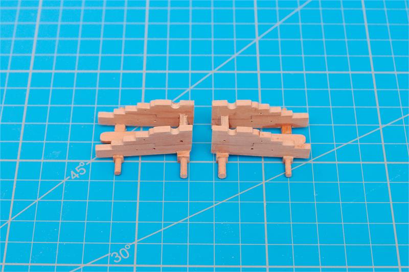

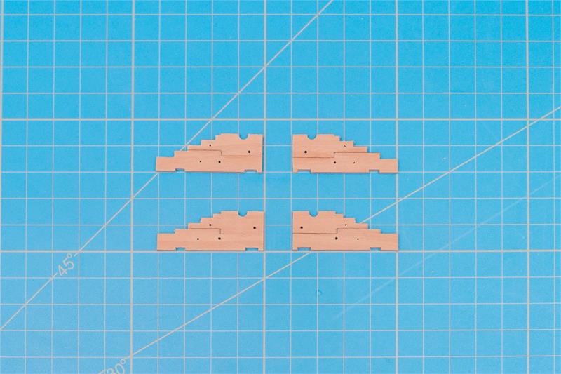

Lafettenwangen
Andreas

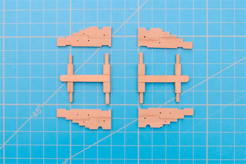

Freitag, 20. Juni 2025, 19:35

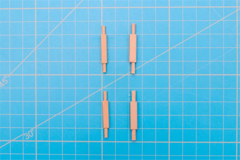

Achsen und Räder, Zusammenbau der Lafette
Andreas

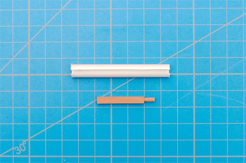

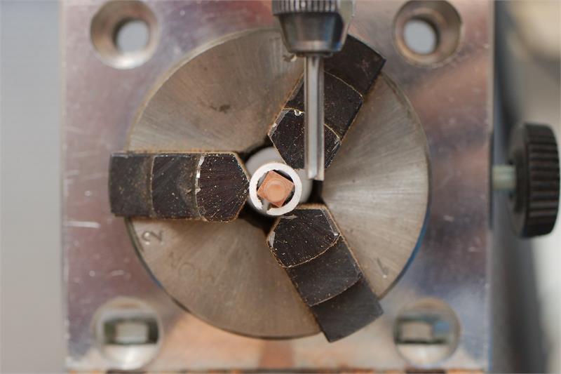

Das mit dem Plastikröhrchen finde ich eine clevere Idee.
Muss ich mir merken!
Darf man fragen was das für Röhrchen sind?
Samstag, 21. Juni 2025, 20:22
Das sind Rundrohr-Profile von Raboesch, sollte jeder gut sortierte Modellbauhändler im Sortiment haben https://www.krickshop.de/Werkzeuge-Bauma…catalog&p=16408
Haben den Vorteil, dass es diverse Durchmesser gibt, Material ist ähnlich ABS oder Polyester.
Das Prinzip kennt man aus dem Dreher-Bereich: https://www.google.de/search?q=vierkant+…tter+einspannen
Wobei ich in den Teilapparat oder die Drechselbank oft nur handfest einspannen und funktioniert aber ausreichend.
