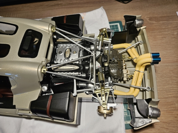

Den Motorraum beendet mit dem irren großen Kofferraum. Das ist schon der Wahnsinn, wieviel Kofferraum in dem Fahrzeug verbaut wurde. Hier passen nur maßgeschneiderte Taschen hinein.
Der Bausatz war bisher ohne größere Probleme. Man sollte allerdings ein wenig Modellbauerfahrung haben. Hier und da mussten einige Bohrung vergrößert werden, damit die Teile besser zusammenpassen, aber sonst alles geschmeidig.
Hier das Ergebnis.
Bis zum nächsten Update.

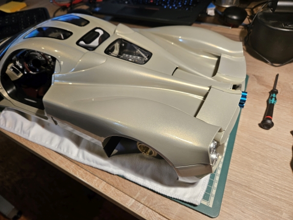

Ich bin jetzt fertig geworden mit dem Modell.
Mein Fazit:

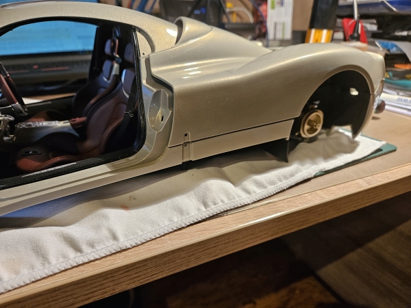

Die letzten Züge haben mich nocheinmal richtig gefordert.
Die anfänglichen "kleinen" Anpassungen an der Passgenauigkeit des Modells haben sich zum Schluss sehr stark vermehrt.
Gerade in der Karrosserie sind viele Ungenauigkeiten aufgetreten.
Die Türen waren ein großes Problem. SIe passten nicht mit der hinteren Motorhaube zusammen. Das "Spaltmaß" war verheerend X(
Ich hätte die fertig lackierten Teile von Pocher abschleifen und neu lackieren müssen. Wäre zwar grundsätzlich möglich gewesen, aber die Farbe ist eine Sonderanfertigung und somit schwer zu mischen.
Im youtube findet man von Pocher einige Filmchen, die den Fortschritt sieht - bis zu dem Zeitpunkt, bei der die Karosse ins Spiel kommt. Seitdem kein Update mehr.
Für den Preis finde ich das eine Unverschämtheit.
Beim Motor und dem Interieur gibt es keine Beanstandungen - da passt alles sehr gut, aber die Karosserie :bang:
Mein Lösung hieß: Alle Türen und Hauben geöffnet lassen. Damit kann ich leben. Vielen Dank fürs Mitlesen.

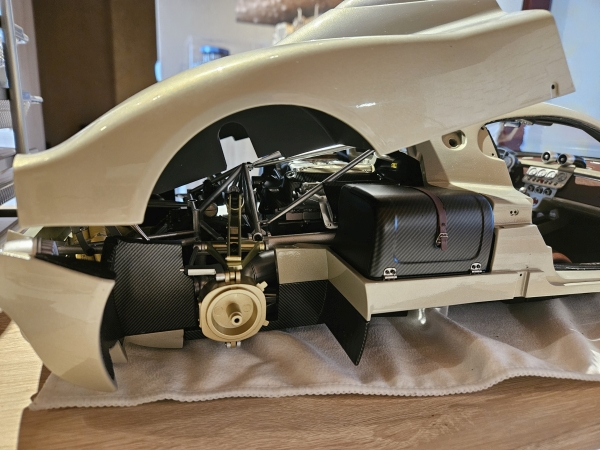

Beiträge: 12 716
Freitag, 12. September 2025, 11:54
schön ist er ja geworden obwohl mir persönlich die Farbe des Modells garnicht gefällt.
Ich finde sie langweilig und wenn ich mir so ein Auto leisten könnte würde ich es so bestimmt nicht bestellen.
Das mit den Spaltmaßen ist natürlich mehr als ärgerlich und Deine Lösung alles offen darzustellen eine gute Wahl.
Kannst du trotzdem mal ein Bild vom geschlossenen Zustand zeigen? Ich würde mir gern ein Bild von dem Problem machen...

Das mit der Farbe ist natürlich Geschmacksache, aber diese Meinung habe ich auch schon von anderen Modellbauern gehört.
Inzwischen ist der Pagani auch in weiß vorbestellbar.
Leider kann ich keine Bilder im geschlossen Zustand machen, um die miserablen Spaltmaße darzustellen.
Die Hauben werden mit "Lederriemen" verschlossen und genau diese verhindern jetzt das komplette schließen.

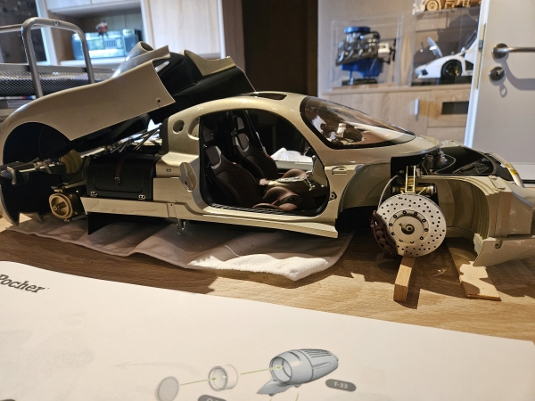

Ich habe schon mehrere Modelle von Pocher gebaut (als letztes den Lamborghini Aventador) und hier war die Qualität bis zum Schluß auf hohem Niveau.
Wie bereits geschrieben war ich ja am Anfang auch vom Pagani begeistert - bis die Karosserie kam.

habe das Modell von einem an genervten Modellbauer gekauft und mir das ganze mal genau angesehen.
Die Karosse ist nicht das Problem ,da passt alles eigentlich gut bis auf die Türen die eine kleine Unterlegscheibe je Seite oder Unterleg Federring benötigen.
Die Verursacher sind Türverkleidungen innen und die Innenverkleidung der Fronthaube die in Kontakt mit der vorderen Aufhängung ist. ;(
Des weiteren benötigt die Motorhaube etwas Silikonöl an den Scharnieren wegen Schwergängigkeit (zumindest war es bei mir so)
Wenn ich alles fertig justiert und bearbeitet habe stelle ich mal einen kleinen Bericht hier rein mit Bildern.
Mein grundsätzlicher Vorschlag ist sich nicht an die Reihenfolge der Anleitung zu halten und die Türen und Fronthaube ohne Plastikverkleidungen montieren und dann einen Fit Check zu machen.

Moin Frank ,
ich bin immer noch nicht zufrieden nit den Spaltmaßen und dem Sitz der Fronthaube :bang: und die Bearbeitung der Türeninnenverkleidungen nehmen viel Zeit in Anspruch ;( .
Sobald ich eine zufriedenstellende Lösung habe stelle ich alle Infos inkl. Bilder hier rein.
Grüße Giorgio
Freitag, 30. Januar 2026, 13:02
Hier ein paar Bilder zur Erklärung .
Beifahrerseite einen 2,5 mm Federring ins Loch der Türaufhängung gepackt , den Türanschlag etwas abgefeilt ( siehe Bild aus Anleitung ) und natürlich erstmal die Innenverkleidungen abgelassen .
Dasselbe auf der Fahrerseite der aber 2 Federringe genommen.
Bilder folgen müssen alle noch in der Größe bearbeitet werden , das kommt wenn man das Bilder einstellen länger nicht verwendet hat.Verkleinert auf 3,38 KB und 206 x134 pixel und immer noch riesen weißer Rand drum bei Mega kleinem Bild nach hochladen und absenden.
Heute wieder 1,5 stunden versucht 500x 700 Pixel und 65KB weißer großer Rand bleibt , Nase voll für heute.
2,5 mm Federring hier rein Beifahrer einer und Fahrerseite 2 Stück
