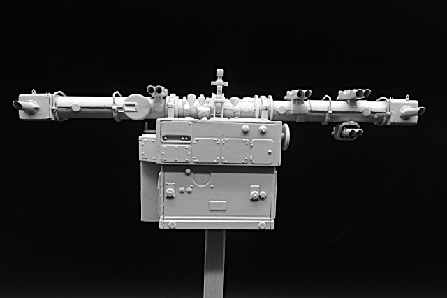

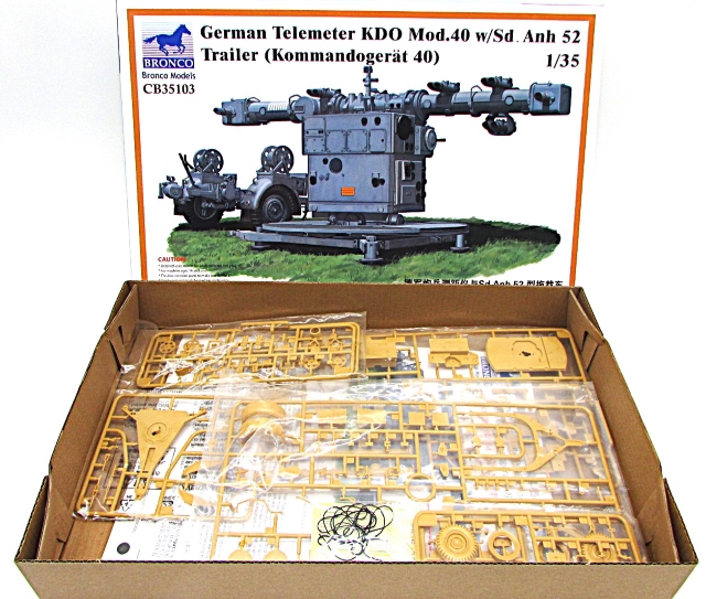

Zeiss Ikon Kommandogerät 40 mit Sonderanhänger 52, analoger Feuerleitrechner, Bronco Models CB35103, 1:35
heute ist dieses kuriose Teil angekommen:
Zeiss Ikon Kommandogerät 40 mit Sonderanhänger 52 als Ergänzung zur Rheintochter.
Beste Grüße
Dirk

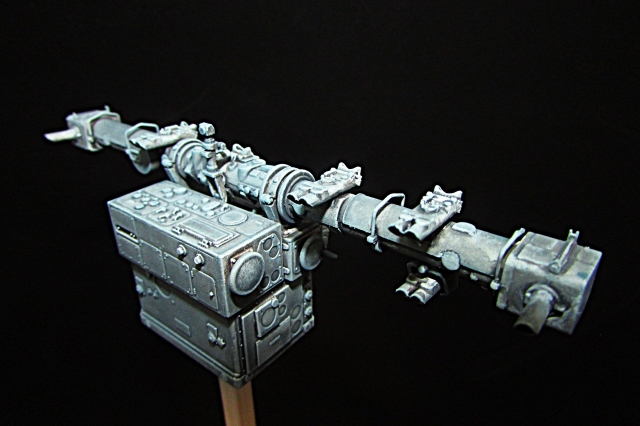

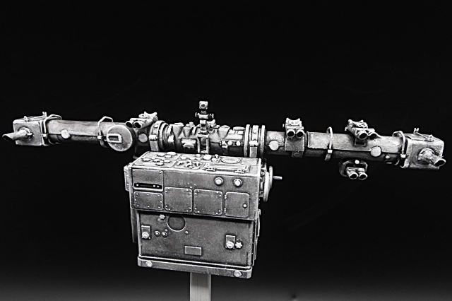

Extrem-Vorschattiering
Im 2. Schritt habe ich ein Washing mit Vallejo Black Glaze aufgetragen
und dann mit Vallejo Reinweiß trockengebürstet.
Die erhabensten Teile mit Pinsel und Weiß unverdünnt noch mehr betont.
Also im Prinzip Alles ich sonst nach der Farbgebung mache.
Schwarz und Weiß mit dem Ziel einen extremen Kontrast zu haben,
Den brauche ich für den nächsten Schritt.
Mal sehen ob die doppelte Arbeit Erfolg hat......
Dirk

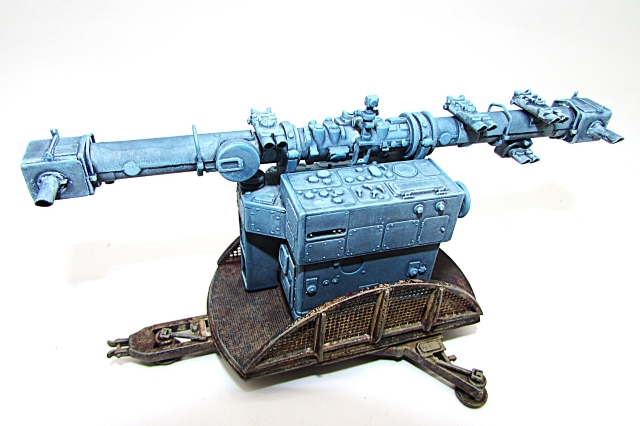

Mal locker zusammengesteckt
:cracy:
Dirk

  • »Icedirk« ist der Autor dieses Themas
Beiträge: 1 399
Realname: Dirk
Freitag, 14. März 2025, 07:59
Moin Ingo,
die Bemalung ist erst 50%, im Moment mache ich den Anhänger.
Das gestaltet sich sehr aufwendig da die Positionen der vielen Druckschlaüche, Schubstangen und sonstigem Geraffel
nicht so eindeutig sind. Man muß bei diesen Teilen immer ein paar Baustufenbilder weiter nachschauen wie es fertig aussieht.
Sonst kann es schnell passieren das ein Schlauch oder eine Stange im Nirwana endet.
Also immer erst gucken und dann kleben wenn Alles plausibel erscheint.
Für den Anfänger oder Ungeduldigen eher nicht zu empfehlen, das könnte zur Hobbyaufgabe oder Schlimmeren führen.
Passform und Detailierung sind überragend, das ist eine wahre Freude und macht richtig Spaß.
Ein schönes Wochenende wünscht
Dirk

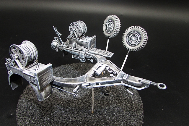

Der Bollerwagen
der Kampf mit der Bauanleitung ist beendet, der Anhänger ist zusammengebaut und grundiert.
Die Kabeltrommeln habe ich mit 0.5mm Lötzinn bewickelt, das ließ sich besser verarbeiten als das
beigefügte Gummiband:
Die Bemalung mache ich nach Art der beiden anderen Teile.
Dirk

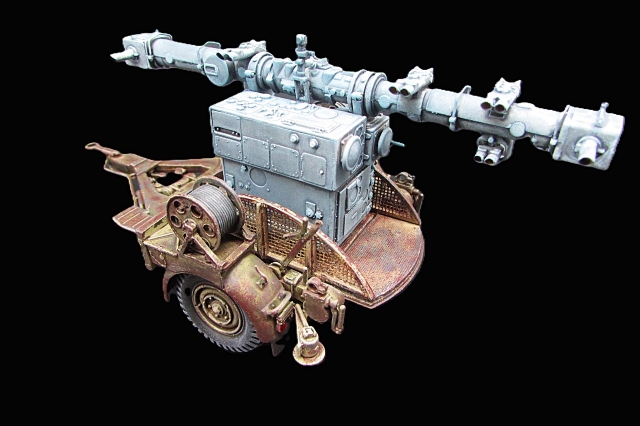

Beiträge: 1 399
Realname: Dirk
Donnerstag, 27. März 2025, 00:11
Fortschritt Bemalung
die Bemalung des Anhängers und der Lafette ist fast fertig.
Am Kommandogerät selbst ist noch nichts passiert.
Hier ein paar Bilder:
Bis zum nächsten Mal......
Dirk
Beiträge: 1 399
Realname: Dirk
Mittwoch, 2. April 2025, 21:26

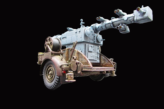

Anhänger und Lafette
hier ist es auch weitergegangen.
Der Anhänger und die Lafette sind vereint und die Räder dran.
Die Rückleuchten haben einen Tropfen Molotow und dann einen Tropfen Tamiya Clear Red bekommen.
Den Feuerleitrechner muß ich noch machen, vorher kann ich ihn nicht ankleben.
Das ganze Ding ist derart filigran das ich jedes Mal überlegen muß wie ich es anfassen soll.
Hier die Bilder zum Anschauen:
Vielen Dank an Euch fürs Anschauen!
Dirk
