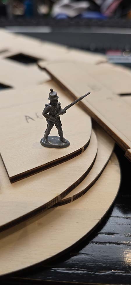

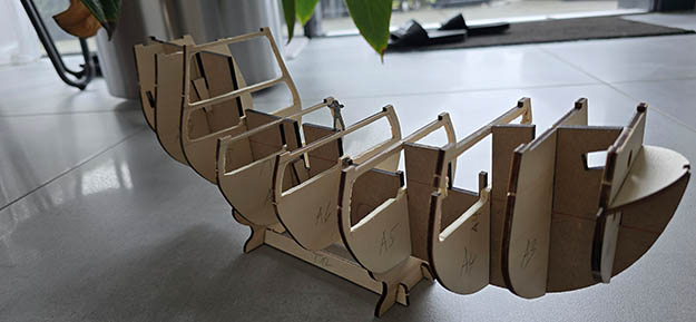

Jetzt mal zu meinem Anfangsbericht. Ich habe ja gesagt, dass ich die Black Swan von OcCre nicht baue, sondern die Athena. Natürlich, wie ein echter Modellbauer so ist, habe ich mir mal die Teile jetzt richtig angeschaut und muss sagen, da ich noch nicht die Erfahrung mit solchen Bausätzen habe, war ich schon sehr erstaunt, wie schnell etwas kaputtgehen kann, wenn man zu dicke Finger hat …
Aber auch die Kontrolle des Holzes hat mir gezeigt, dass es doch ein sehr empfindlicher Werkstoff ist. Die Qualität ist naja, nicht so, wie ich es mir gedacht hatte. Es wackelt überall, Teile (Spanten) haben die falschen Abstände. Zu klein, oder zu groß und man muss es somit nacharbeiten. Aber das, mit großer Vorsicht, sonst könnte ja wieder etwas kaputtgehen. Sh. Decksbild mit Pery. Ich habe euch ein paar Bilder dazu eingestellt, wie das Gerüst der Athena grob aussieht. Ich habe schon damit begonnen, das Oberdeck zu bearbeiten und einen Eingang und die Grätinghalterung zu erweitern. Es folgt noch am Bug eine weitere Grätingerweiterung. Den Mastsitz des Fokmastes habe ich versetzt. Ebenfalls habe ich mir schon Holzfunier Stärke 0,06 mm x 3 mm x 300 mm für die Beplankung des Rumpfes bestellt. Ebenso Balsa-Holz für die Befüllung (Stabilität) Hier auf dem Oberdeck passiert noch einiges.!
Ich habe bis jetzt die Spanten von Verbindungsresten befreit und ein bisschen am Oberdeck gesägt. Bitte um Rücksicht und nicht zu lange schauen, denn die Athena sieht gerade sehr, sehr nackt aus und steht hier in ihrem Eva-Kostüm … Bitte zeigt ein bisschen Respekt und guckt schnell weg.... 8)
Ach ja, wie konnte ich das nur vergessen? Ich möchte euch meinen Schiffsbaumeister vorstellen. Sein Name ist Percy Mcroudy. Er ist ein Schotte durch und durch. Aber, hochsensibel und mehr als kreativ. Leider hat er eine theatralische Ader und fasst sich immer an den Kopf, wenn etwas nicht klappt. Er wird mich und die Athena durch die stürmische See der Modellbauerei führen und für so manchen Lacher sorgen :D . Er ist ein bisschen blass, leicht silbern. Aber ansonsten geht es ihm gut und er freut sich, euch kennenzulernen. :ok:
So hier einmal die ersten Bilder.
P.S. Weiß jemand von euch, wie ich die Bilder hier einstellen kann ohne Datei-Anhang? Bis jetzt sind die Bilder sooooo riesig, dass es keinen Sinn macht.
Günter und ein kräftiges Ahoi :ahoi:

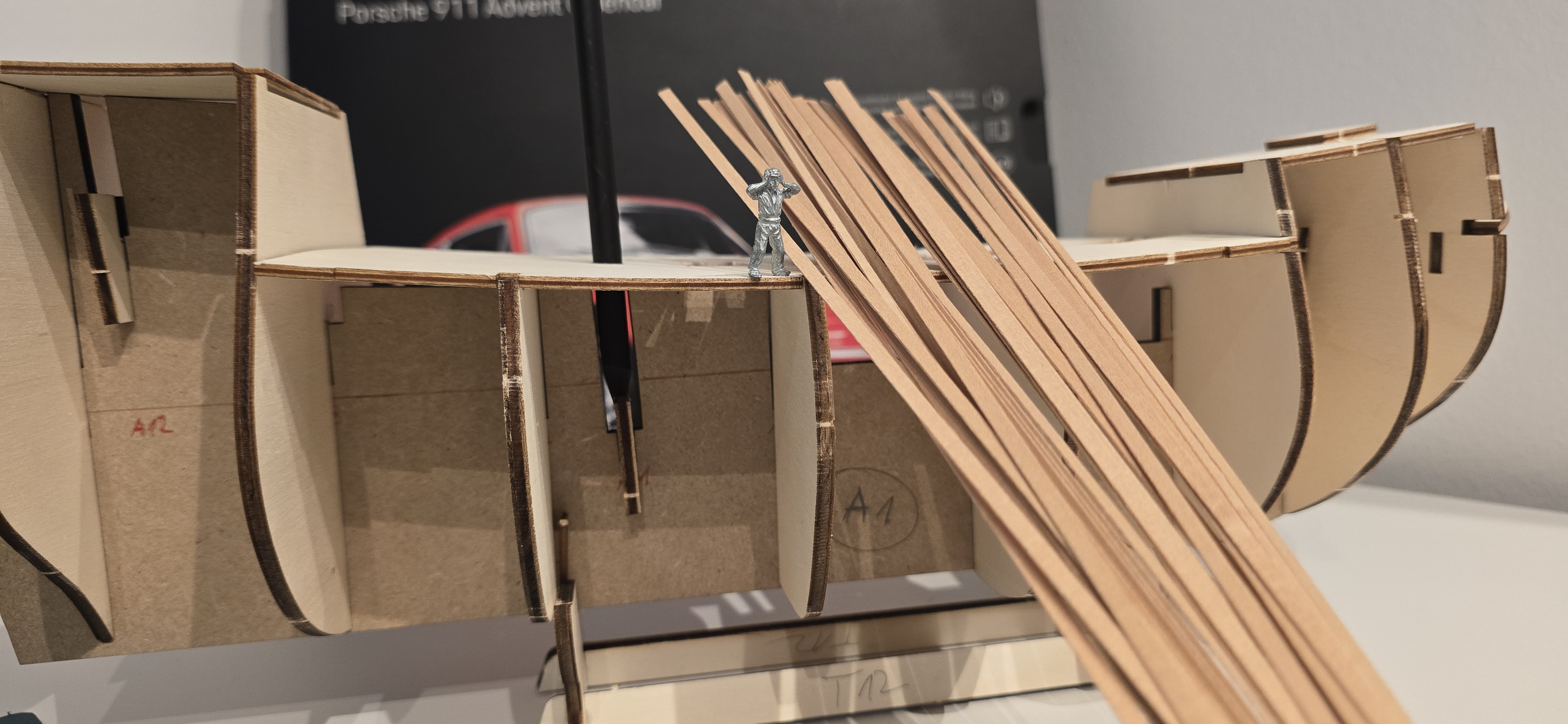

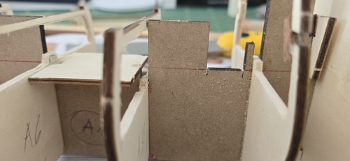

Da ich mir vorgenommen habe, das untere Deck nicht mit Kanonendummies auszustatten, sondern mit vollen Kanonen auf Lafette. Ich werde das untere Deck nicht ausbauen, da man es nicht sieht. Es dient allein von außen als optisches Schmankerl. 8o
Um das zu bewerkstelligen, habe ich auf den Spanten das Unterdeck aufgezeichnet. Es dient mir als Anhaltspunkt, in welcher Höhe ungefähr, die Kanonen kommen sollen (Höhe der Lafette und Kanone. (Ich weiß, die Spanten sind geschwungen, aber wie gesagt, dient nur für die Kanonen. :smilie: Ich habe mir mal die Spanten angeschaut. Schön, sind die aber nicht, das muss ich aber mal sagen. Da muss ich aber einiges stracken, um die in Form zu bringen. Aber schaut euch mal die Bilder an. Hoffentlich gehts... :idee:Natürlich wird das Edelholz bewacht. Nicht weniger als von der königlichen Marine-Infantrie natürlich!! Auch wenn es meinem Schiffsbaumeister nicht so gefällt, er mag es nicht, wenn jamand an den Dingen einer Dame rumfummelt... :love: Euch viel Spaß beim Bilder gucken.

Mittlerweile habe ich die nötigen Spanten für das Unterdeck bearbeitet, damit ich Kanonen und Lafetten positionieren kann. Ich bin aber echt erstaunt, wie schlecht diese Presspappe ist. Am Mittschiff habe ich schon die Grättingerweiterung und den zusätzlichen Eingang zum Deck ausgeschnitten. Es fehlen noch ein paar Arbeiten. Schaut euch mal die Bilder an.

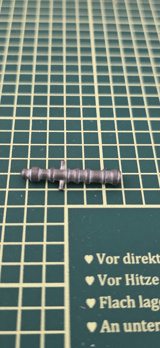

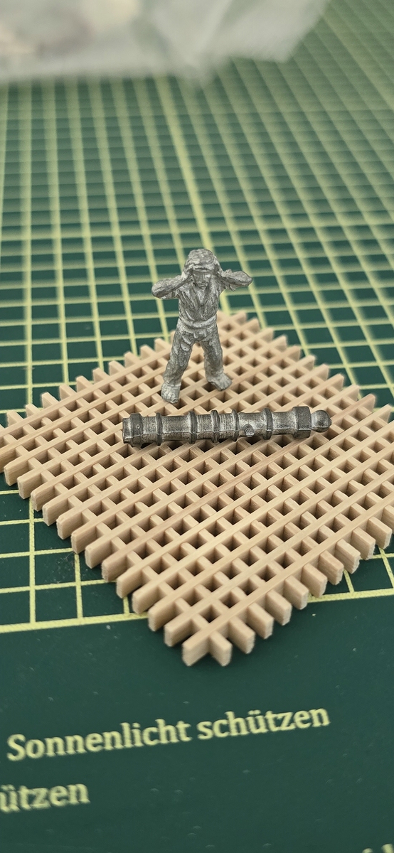

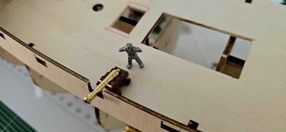

Ich habe noch einmal ein paar Bilder im Vergleich von einer 12 Pfünder Kanonenrohr der Fa.Occre und meinen vor 12 Jahren speziell gedrehten Kanonenrohr für die HMS Victory gegenübergestellt.
Der Vergleich ist eine Katastrophe, wenn man nach Vorbild bauen möchte.
Wie schon gesagt, das ist ein Anfängerbausatz von OcCre. Jeder, der es einmal probieren möchte, sollte einfach losbauen. :D Dafür ist der Bausatz der Black Swan auch gedacht.
Ich möchte aber das Optimum aus diesem Bausatz herausholen, auch wenn ich noch Extras (wie z. B. bessere Kanonen, Grätings, Lafetten, zusätzliche Planken etc.) zusätzlich beschaffen muss.
Entweder lehne ich mich zu weit aus dem Fenster und ich ernte Spott und Hohn und werde geteert und gefedert :abhau: , oder ich erschaffe ein wirklich tolles Holzmodell, so wie ich es mir wünsche und vorstelle, mit ein bisschen historischer Schiffsbauweise (Deckaufbau, Ankerspill, Takelung). :love:
Wir werden sehen bzw. ihr werdet es auch sehen.... ;( :rolleyes: .
Ich werde mit dem Baubericht im April starten und hoffe, ich langweile euch nicht und ihr habt genauso viel Spaß damit wie ich.
Denn ich bin der, der sein erstes Holzschiffchen baut … :thumbsup:
Schönen Gruß und ein kräftiges
AHoi
Günther :ahoi:

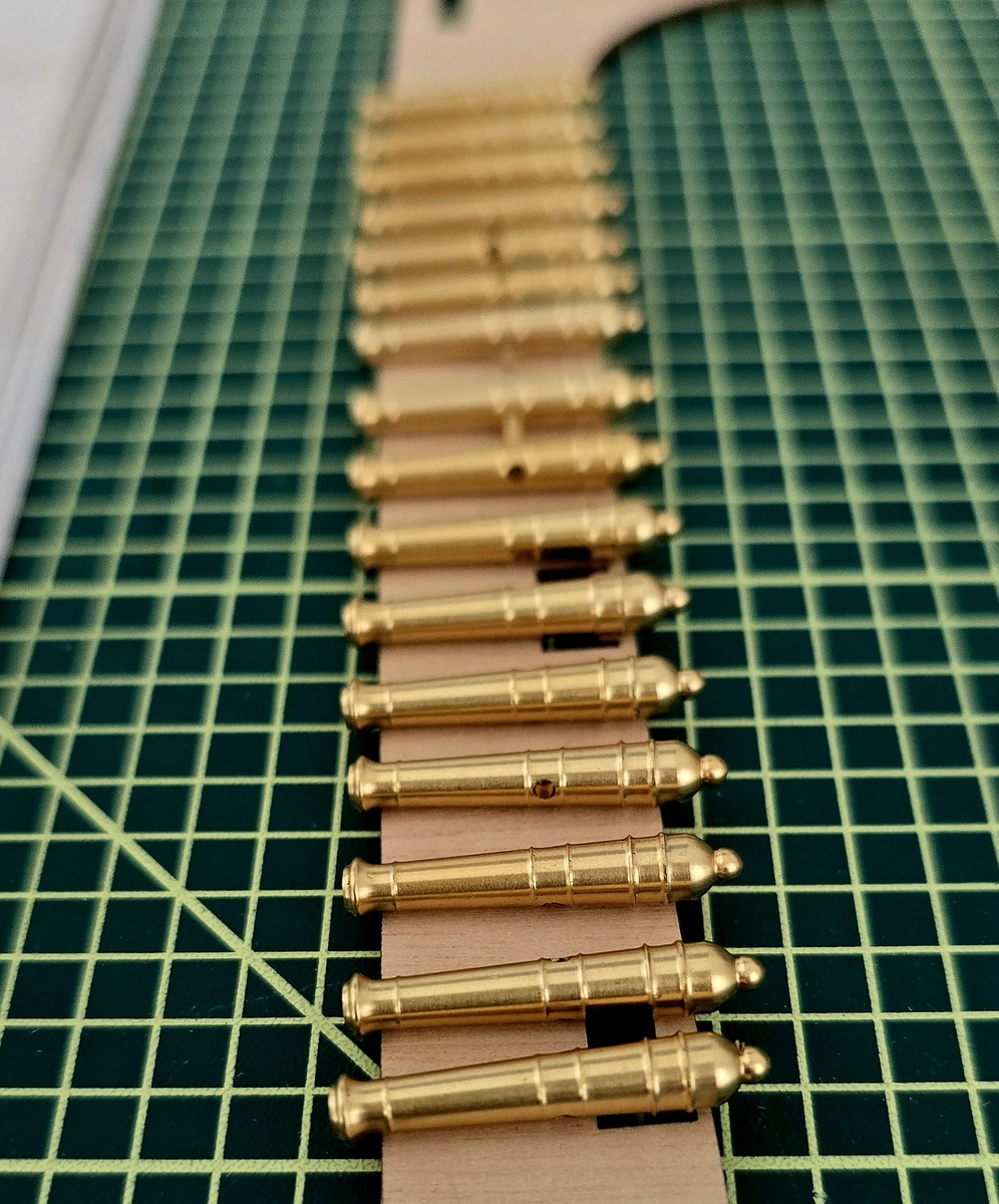

Hier beide Kanonenrohre zum gucken:

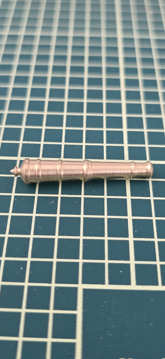

Kanone Eigenproduktion
Kanonenrohr von OcCre

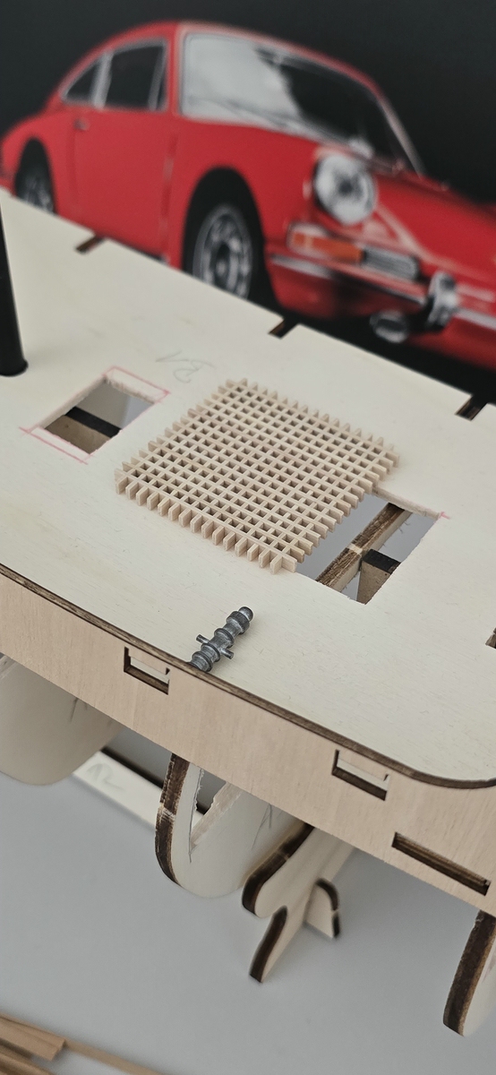

Neue zusammengesetzte Grätting (30x30mm) Krick und Kanonenrohr von OcCre an Deck
Kanonenrohr (Eigenproduktion) und Mr. Mcroudy, der sein Glück kaum fassen kann. :)...."Sire ich bin soooo begeistert!! Heureka, mit diesen Kanonenrohren können wir jedes Piratenschiff auf den Meeresgrund schicken....."
Kanone OcCre und Mr. Mcroudy, schreit um Hilfe. :cursing:

Anbei die Kanonenrohre auf zwei verschiedenen Lafetten:
Frage: Welche Lafette findet ihr denn am besten? die kurze (oben) oder die lange Lafette (unten im bild)?
Trauriger Vergleich der Kanonenrohre zwischen OcCre und gekauften Kanonenrohre von K.
Mr. McProudy und seine freude über die Kanonenrohre: ;-)
Geballte Feuerkraft, wenn die Athena fertiggestellt ist....
weitere Bilder.....

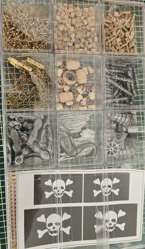

Ich habe wieder ein wenig an meiner Athena arbeiten können und muss sagen, es macht mir wirklich Spaß. :ok:
Dennoch gibt es an diesem Bausatz einiges zu meckern und das hat mit der Passgenauigkeit zu tun. Bei allen Spanten stimmen die Abstände nicht und ich muss diese mit Leim stark unterfüttern, damit diese auch halten. Denn schließlich müssen die ja die Schiffsplanken halten bzw. auch die Spannung aushalten. Aber ich will ja nicht dauernd meckern, sondern eher den Fortschritt am Schiff dokumentieren.
Was habe ich gemacht?
Ich habe für den weiteren Verlauf eine Schiffshelling gebaut. D. h. Die Helling ist eine Plattform und dient für mich dazu, besser mit dem Modell umzugehen. Gerade wenn es um die Beplankung geht, ist es so stabiler und einfacher.....
Ich habe nun soweit alle Spanten eingesetzt und auch verstärkt. Ebenfalls habe ich für die ausgeschnittenen Decks die Bodenunterstützung eingebaut, da ich dort Schiffsplanken einsetzen werde. Im Unterdeck werde ich die 18 Kanonen darstellen. Jedoch werde ich diese nicht takeln, da im Unterdeck nicht viel sichtbar sein wird.
Da meine Zeit begrenzt ist, wird es wohl ein bisschen dauern, bis die Athena wenigstens vom Rumpf her fertig wird. Ich hoffe, es wird die Schönheit, die ich mir vorstelle. Anbei ein paar Bilder zum Fortschritt. Mr. McRoudy ist mit mir zufrieden. Wenn er es ist, dann bin ich es auch….
