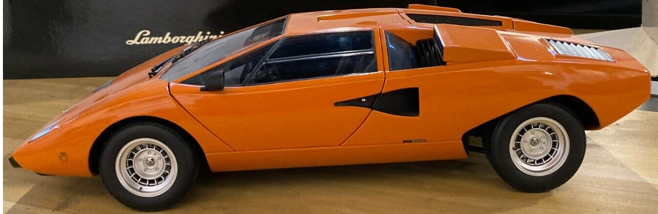

Suche Farbcode oder Farbe Orange für Lamborghini Countach 1:12
Kurz zur mir: Mein Name ist Micha und ich grüße alle ganz herzlich hier. Ich bin ein Modellautofreak aus Dresden.
Nun, ich habe ein kleines Problem.
ich suchte für mein Modell Countach in 1:12 von Kyosho (Metallmodell) die passende Farbe oder den Farbcode.
Ich habe hier alles gequält und google auch schon, nur leider bin ich nicht fündig geworden.
Ich erhoffe mir, das evtl. einer hier dabei ist, der mir da evtl . weiterhelfen kann.
Mein Lackierer meinte das es hunderte verschieden Orangetöne gibt die man garnicht alle durchsuchen kann.

Stimmt, beim Lackierer gibts seeehr viele Farben. Er sollte aber (so kenn ich das) Farbkarten haben. Sortiert nach Hersteller. Da sollte es nur ein paar Minuten dauern, den Farbton zu finden.
Wenn Du ein Orange willst , was Dir gefällt, kanns auch ein bissel länger dauern bei den Farbkarten ;)
Willst Du Uni- oder Metallic lackieren ?
Ich hab bei meinem einen Originalen Lambolack ( Orancio Borealis Perl) genommen. Ist ein 3 Schicht Lack.
Wenn Du einen Unilack bevorzugst, könntest Du z.B.: Tamiya X-6, RAL 2004 (Reinorange) oder RAL 2017 (gibts von ´´Life Colours) nehmen. Haben auch noch andere . --> Orange

Wenn Du allerdings für Dein abgebildetes Modell den Farb-Code suchst, wirst Du Dir schwer tun. Aber mit was könnte ich noch dienen :idee: Hier gibt es noch einen Farbton Lamborghini Arancio Miura » GRAVITY Colors ® oder hier Lamborghini Paints 60ml | ZP-1020 | Zero Paints

ich konnte keine passende Farbe, welche unter Countach in der Liste geführt wird, finden. Möglicherweise ist es ja "Arancio Miura" von 1973. Vielleicht hat man '73 die Reste vom Miura für die ersten Countachs verwendet?

Ich restauriere viel alte Kleinserien-Fertigmodelle z.B. von AMR, BBR, MR und wie sie alle heißen. Das heikelste an der ganzen Sache ist, wenn Lackschäden, sog. Abplatzer, ausgebessert werden müssen. Wenn ich z.B. genau den Farbton des abgebildeten Countach treffen möchte, bleibt mir nichts anderes übrig, als mit meiner Farbpalette neben das Modell zu setzen und zu mischen bis es passt. Meist ist es aber so, dass man meint, den Farbton getroffen zu haben und nach dem abtrocknen ist die Farbe doch wieder zu dunkel etc.
Auch wenn ich den Farbcode hätte, kommt es wieder auf den Hersteller der Farben an, welche der Lackierer um die Ecke benutzt. Die Farbe orange passt dann schon, aber in Nuancen kann es trotzdem zu Abweichungen kommen.

Ich melde mich jetzt auch mal zu Wort. Nach über 50 Jahren Modellbauerfahrung, überwiegend im Diecast Bereich und ebenfalls mit Reparaturen, Restaurierungen und Veredelung, kann ich dir versichern: Die Hersteller, egal welcher Qualitätsebene, von Bburago über Norev, AUTOart und Kyosho bis hin zu CMC, behaupten fast alle, die OEM Lacke der Automobilfirmen zu verwenden. Am Ende passt da nahezu nichts wirklich zum originalen Farbton. Allein schon wegen der unterschiedlichen Materialien und überwiegendem Weglassen jeglicher Grundierung, ergeben sich schon teils eklatante Farbunterschiede.
Dir wird nichts anderes übrig bleiben, als entweder zum Lackierer zu gehen und den Lack des Modells scannen zu lassen, wobei das auch nicht immer perfekte Ergebnisse erzielt. Oder eben, wie ich es auch mal bei exakt diesem Countach gemacht habe, die Farbe mit Modellbaufarben selbst anzumischen. Ich hatte damals die schwarze Unterseite der Frontschürze in Wagenfarbe lackiert und das zu 99% mit Tamiya Orange, Gelb und etwas Rot getroffen.
Nebenbei: Der Originallack beim Countach ist in der Tat Arancio Miura...

Weswegen ich die Farbe suche, ich möchte einen Lackabplatzer an der Dachecke ausmerzen. Ich würde das ganze Dack lackieren und dann passt es.

So, ich war am Samstag beim Lackierer.
Es war einer gute Entscheidung, da er fast auf den ersten Blick wusste was ich suche.
Er hatte direkt Karteikarten die ein Loch in der Mitte haben, so das man die Karte auflegt und in der Mitte durch das Loch es genau
vergleichen kann.
Es ist ein Orange von 1977 von VW . (Farbcode VWL20B)
Habe mir gleich ein 2K Döschen bestellt.
Wenn ich probiert habe ob es tatsächlich die Farbe ist, gebe ich Bescheid.
