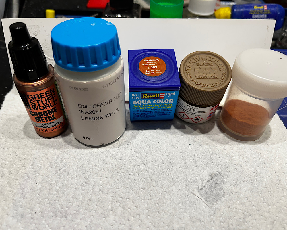

Als Farben verwende ich……
Das Dach wird Ermine White, was so in etwa aussieht

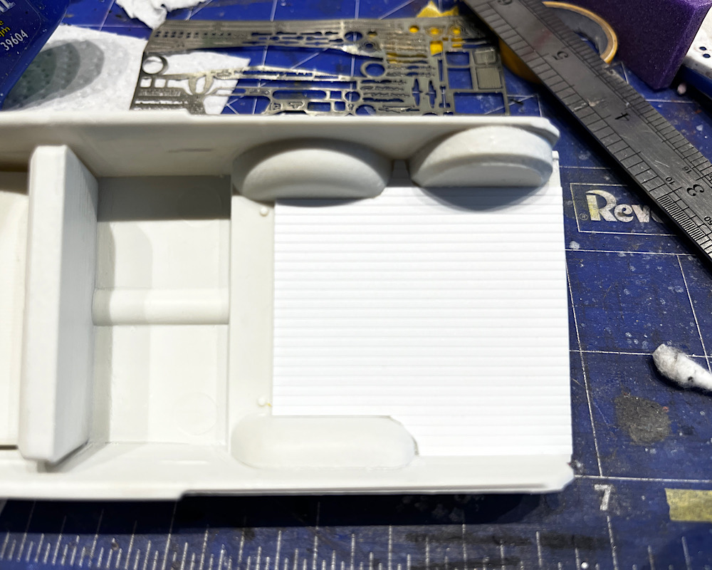

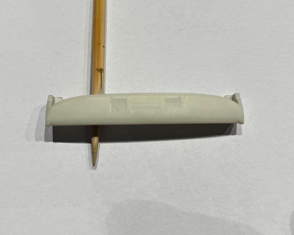

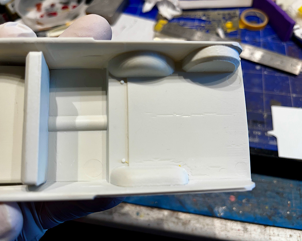

Gestern ging es los, dass ich den Zero Paints Microfiller zum Grundieren ansetzte und schon ging es mit den Problemen los :roll: .
Wie schon einige Male, hat sich die Grundierung von Zero Paints mit dem Plastik von AMT nicht vertragen :cursing: .
Hier seht Ihr Bilder davon :S
Auch die Sitze und das Cockpit waren tlw. betroffen, habe davon aber keine Bilder gemacht :(
Also die komplette Innenausstattung, Kofferraumboden, hintere und vordere Seitenteile neu machen :thumbup:

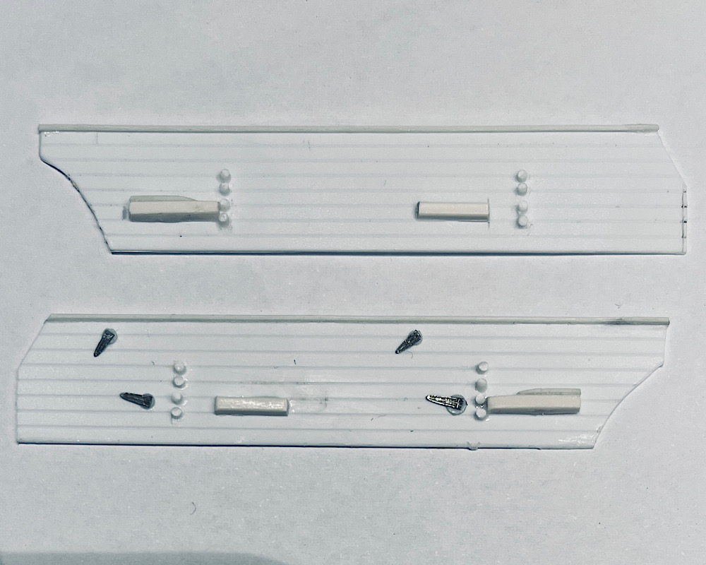

Die Kurbeln und Türöffner aus Sheets und Ätzteile erneuert, hier mal unten drauf gelegt

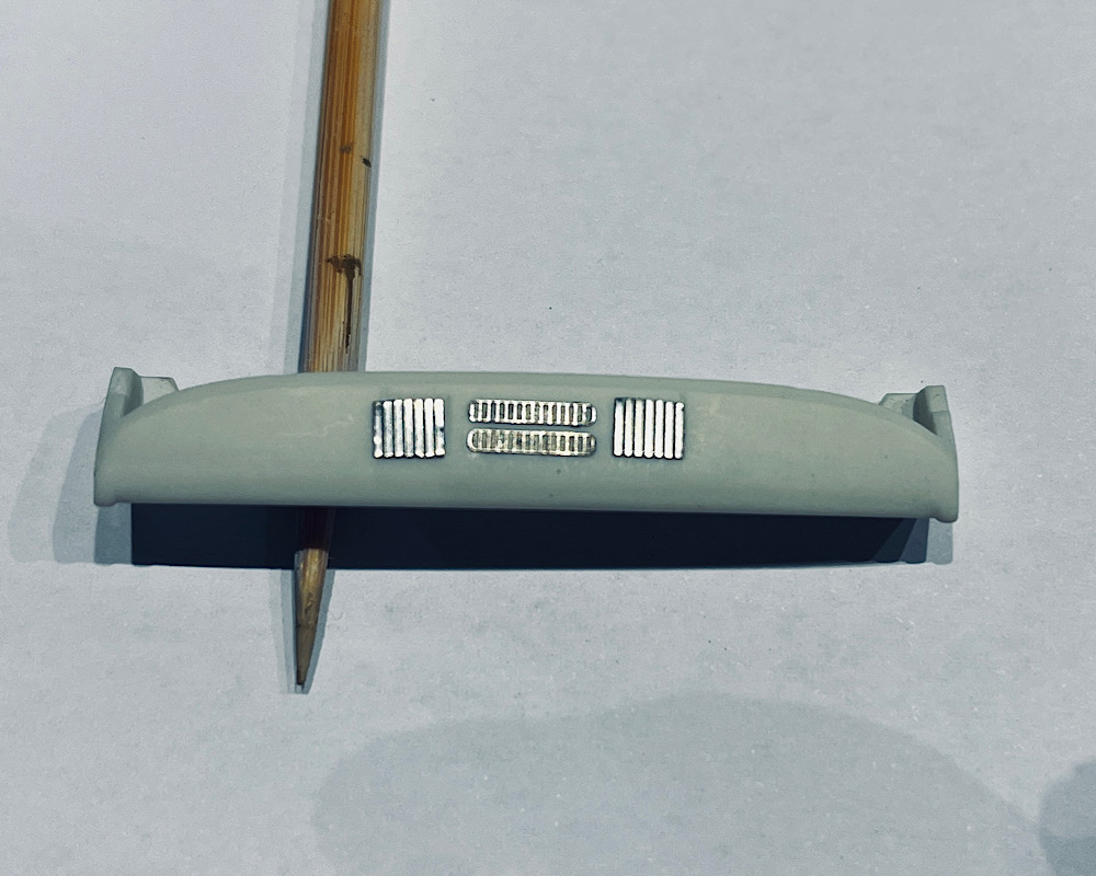

Die Lüftungsgitter des Armaturenbretts werden mit Ätzteile aus einem Pontiac erneuert
Die Gitter hier nur mal draufgelegt :thumbup:

das ist allerdings sehr ärgerlich wenn eine Grundierung den Kunststoff angreift.
Deine Rekonstruktion sieht jedenfalls besser aus das AMT Original.

Zu Deiner Frage, ich habe die Farbe bei der Firma MIPA mischen lassen. :ok: , da die bei mir ums Eck einen Laden haben :thumbup:
Allerdings kannst Du die Farbe auch bei anderen Onlinehändlern bestellen :) , siehe hier:
Farben in Lackstifte
Aber aufpassen, da die noch verdünnt werden müssen, also nachlesen, welche Verdünnung zu verwenden ist.

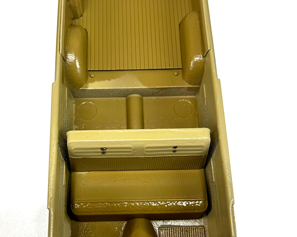

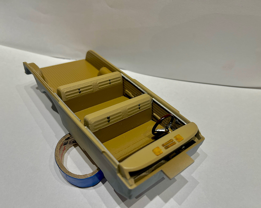

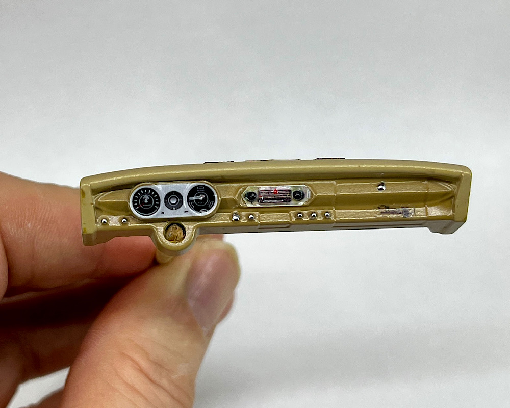

nun geht es auch hier wieder weiter, indem ich auf das Interieur Farbe und 2k Klarlack aufgetragen wurde :)
Hier nun das Ergebnis ;)
Zuerst das Armaturen, hier ist zu bemerken, dass ich die Decals für das Radio und den Schriftzug am Handschuhfach selbst gemacht habe :D
Hier die Rückbank, Vordere Bank und Kofferraumboden

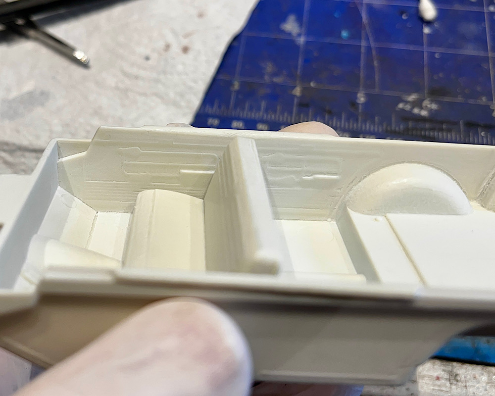

Als Nächstes die neuen Innenseiten

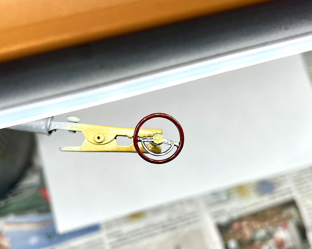

Zum Schluss das Lenkrad in brauner Holzoptik, Chrom und goldener Nabe

Freitag, 3. Januar 2025, 13:04
Feine Details, ... aber im Innenraum glänzt es noch ziemlich heftig. Wird das noch mit matterem Lack überpinselt?
Und was ist mit den großen Auswerfervertiefungen auf dem Innenboden?

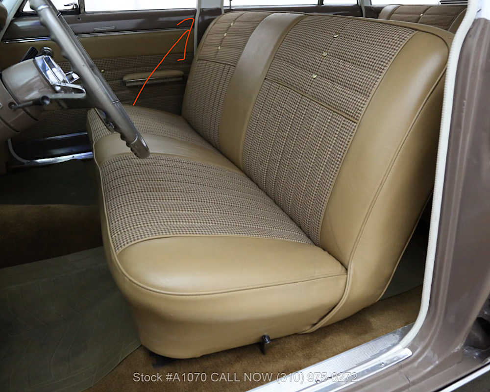

Könntest vielleicht noch unterbrechen, sieht sonst aus wie ´´eine´´ Tür über die ganze Fahrzeuglänge. ;)
Frage : Was sind das für 8 Stifte die an der Seitenverkleidung ?
Gruß Fredl
Samstag, 4. Januar 2025, 16:35
Servus Fredl, Servus Thomas,
Danke fürs Feedback :five:-
@Thomas;diese Auswerfmarken verschwinden mit dem Flocking :thumbup:
@Fredl; die silbernen Punkte sind Verzierungen
Die Seitenteile zu unterbrechen hatte ich mir schon überlegt, sind sie aber real eigentlich auch nicht
Zum Einen sieht man es im Model eh fast nicht :( , weil das die Lehne der Sitzbank genau davor ist, zum Anderen könnte ich versuchen es zumindest optisch oben darzustellen :idee:
Mal sehen, ob und wie ich es mache :ok:

Samstag, 4. Januar 2025, 18:36
Die Interieurteile bei älteren Bausätzen sind oft unzufriedenstellend.
Das wurde erst ab Anfang der 90er wesentlich besser.

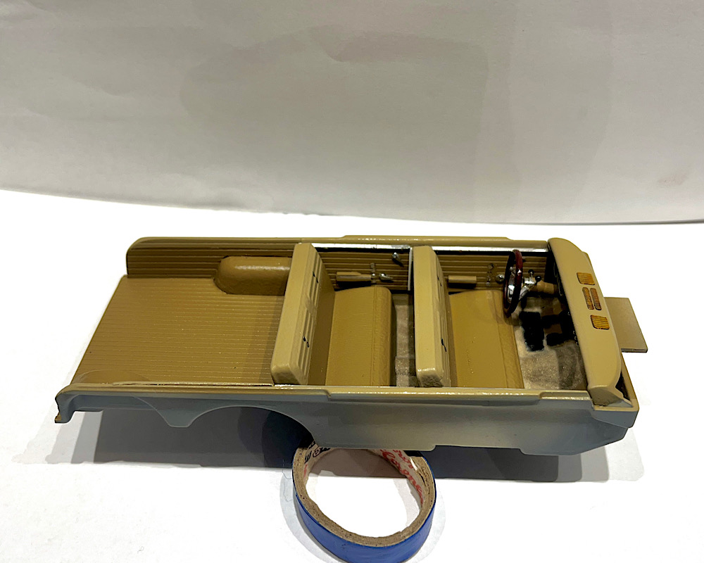

Samstag, 4. Januar 2025, 23:07
So, das Interieur ist komplett :)
Ich habe mir den Rat von Fredl verinnerlicht und optisch die Seitenteile getrennt, obwohl man es wirklich nicht sieht :S
Hier das finale Ergebnis, leider ist die Beflockung nicht ganz gelungen, ist aber im fertigen Modell nicht zu sehen ;)
Ich finde die Aufwertung trotzdem gelungen und hoffe Ihr seht das auch so :thumbsup:
Viele Grüße :wink:

Samstag, 4. Januar 2025, 23:33
Hallo Michi,
Na absolut, deine Aufwertungen sind super gelungen. Ich bleib weiter mit dabei. Weiter so!
Sonntag, 5. Januar 2025, 10:36
Moin Michi
Ich kann mich dem Daniel nur anschließen :) Gibt es über die Sitze noch ein washing ??
Heiko
Sonntag, 5. Januar 2025, 11:22
Danke für Euer tolles Feedback, Heiko und Daniel :five:
Ein Washing habe ich nicht geplant, wäre was anderes bei einem Cabrio ;)

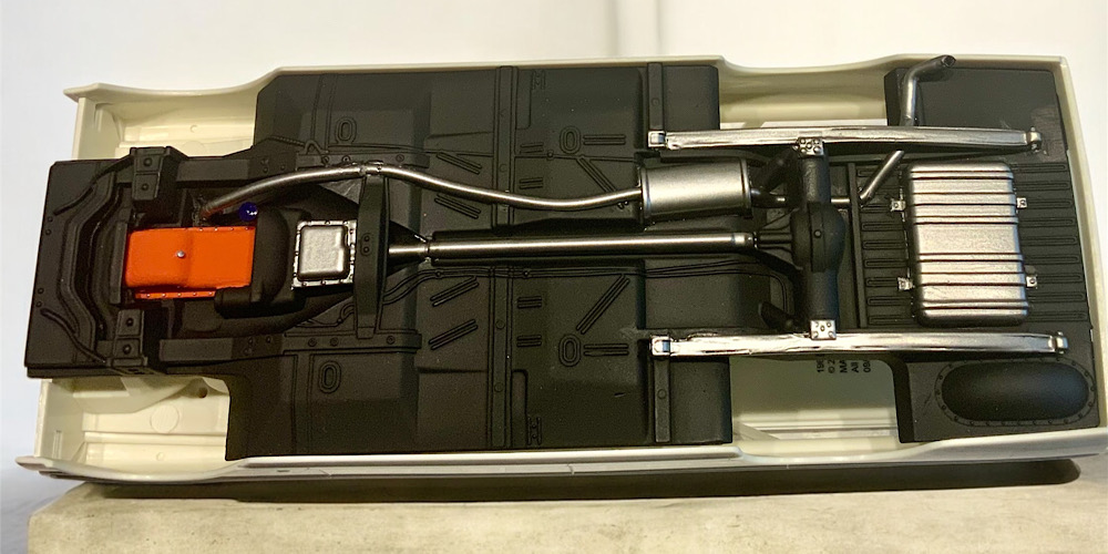

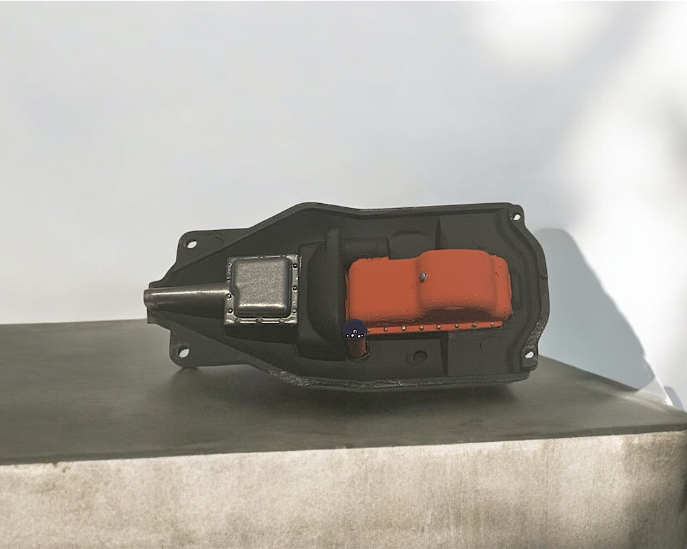

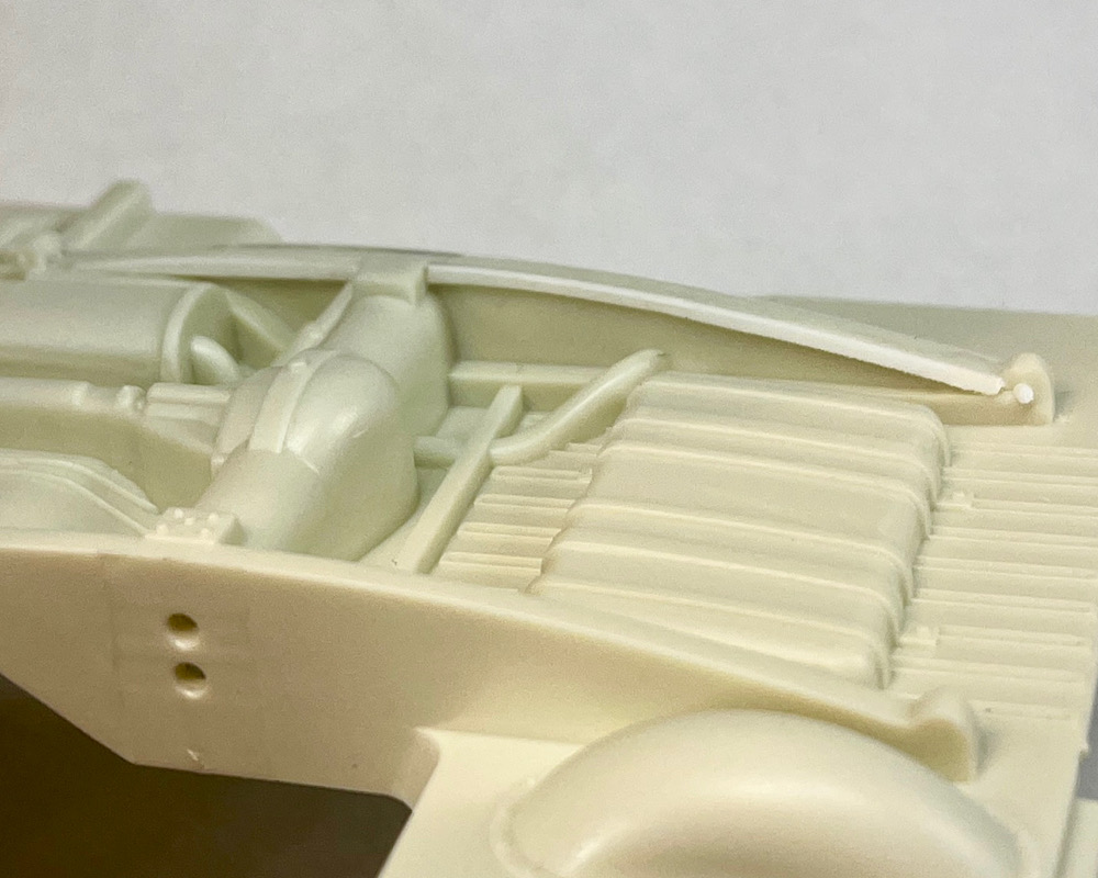

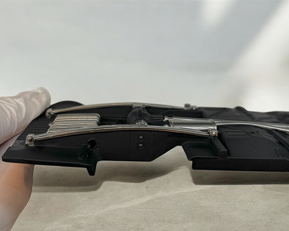

der Unterboden ist leider sehr einfach gehalten ;( und ich will versuchen das Eine oder Andere besser darzustellen und tlw. plastischer aussehen zu lassen ;)
Die Hinterachse als solche existiert nicht, sieht aus wie ein „Batzen“ :( und das will ich ändern, so dass die Plattfedern zumindest sichtbar sind und plastischer wirken :)
Hier wie es normalerweise aussieht
Hier wie ich es ändere ;)
Wenn das dann farblich zum schwarzen Unterboden mit Stahl oder Eisen und etwas Schmutz sowie Flugrost abgestimmt wird, sollte es doch besser aussehen :) .
Was meint Ihr?
Viele Grüße :wink:
Michi
Michis Modellbauseite
Montag, 6. Januar 2025, 05:25
Moin Michi
Unterböden auf denen alles angegossen ist, ich liebe es :( . Vieles oder alles davon als Extra-Bauteil würde die Gestaltung deutlich verbessern. Aber darauf legt halt nicht jeder Hersteller Wert
Montag, 6. Januar 2025, 20:38
Das Problem mit solchen Hinterachsen kenne ich.
Beim 1965 AMT-Lincoln habe ich unten drunter das Plastik weggefräst. Wenigstens sind da die Blattferdern-Unterseiten gut dargestellt.
Das Auspuffrohr musste ich auch nachbilden. Dann sieht alles gleich viel besser aus.
Ansonsten bleibt nur übrig alles matt-schwarz zu bemalen.
Montag, 6. Januar 2025, 22:30
Ja Thomas, das Plastik wegfräsen, daran hatte ich auch gedacht, aber das Innenleben der Bodenplatte gab das nicht her. :(
Dafür werde ich auch das Auspuffrohr hinten umbauen bzw. ergänzen, das fehlende Abgasrohr ab dem „imaginären“ Krümmer, den Querträger vorne und den fehlenden Ölfilter ergänzen ;)
Damit sieht es dann hoffentlich noch etwas realistischer aus
:smilie:

Donnerstag, 16. Januar 2025, 19:17
Auch hier ist es wieder weitergegangen, indem der Unterboden Farbe bekommen hat und zusammengebaut wurde :)
Der Klarlack und eine dezente Verschmutzung sowie Alterung fehlt noch ;)
Dafür, dass der Unterboden nicht viel hergab, siehst es m. E. nicht so unrealistisch aus :ok:
Ich hoffe Ihr seht das genauso :thumbup:

Freitag, 17. Januar 2025, 06:33
Moin Michi
Ja, das sieht schonmal schön aufgewertet aus. Jetzt noch ein Kilogramm Rost und Dreck da drauf, dann verdeckt das noch vieles des vereinfachten AMT-Bauteiles
