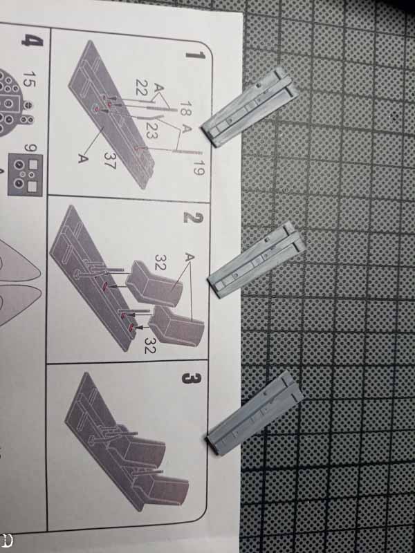

Der Cockpitboden bekommt auch ein paar kleine Verbesserungen
Die ansonsten sehr schönen Bausätze von KP, haben unschöne, dicke Gußastverbindungen und Produktionsknubbel an ungünstigen Stellen.
Die Vorbereiteten aber modifizierten Bauteile

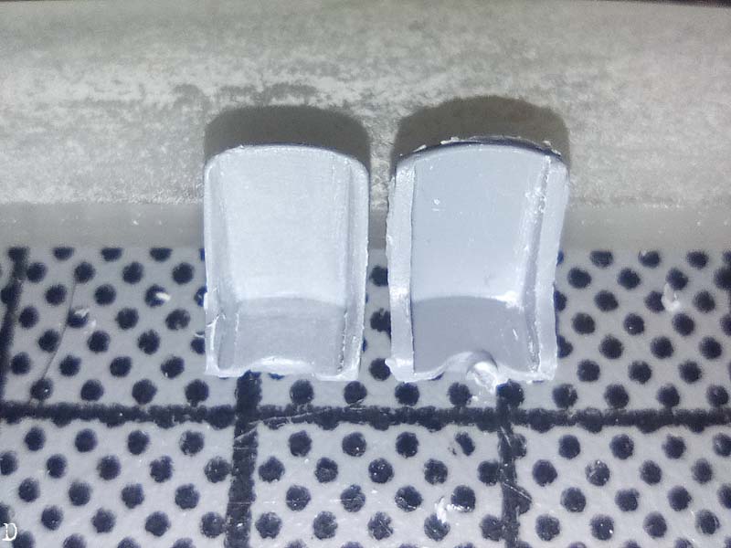

Der Spannt hinter dem 2. Sitz ist auch gelocht und eingeklebt um Anpassungsarbeiten am Cockpit leichter zu gestallten.

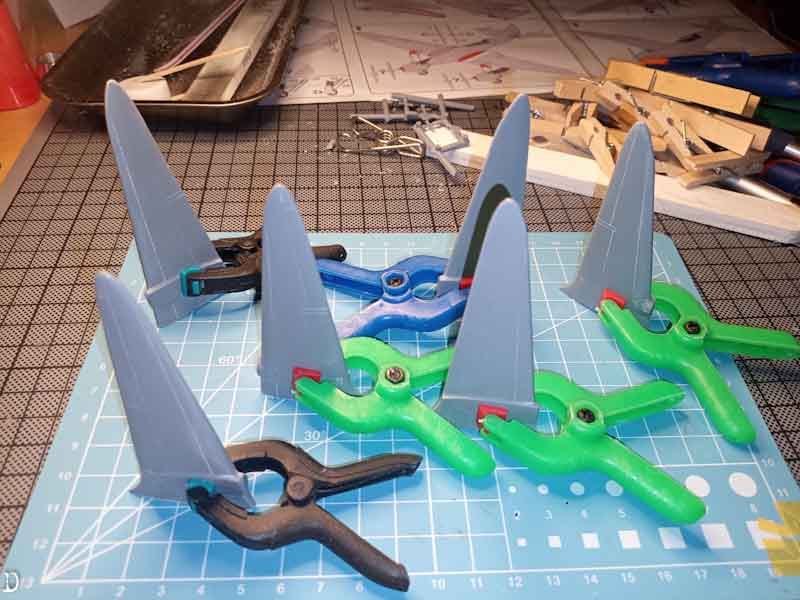

Hier mein Haifischbecken-Diorama...oder...eine Fleißarbeit war auch das zusammenkleben der Tragflächen. Ein bisschen Schleifarbeit ist an den Kanten aber bitter nötig.
Beflügelt von den vielen Flügeln riskierte ich mal einen Blick in die Bauanleitung...oh jee. Die Tragflächen sollen stumpf an den Rumpf geklebt werden. Das hält doch nicht mal mit viel Spucke und Wunschzettel.
Da muss ich mit Rundprofilen der Stabilität mal unter die Flügel greifen. Hab´da schon eine Idee.

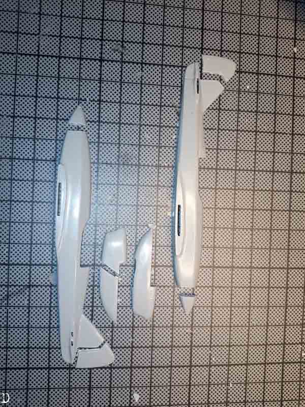

Hier ein kleiner Blick auf das Nebenprojekt des altertümlichen Airfix Bausatzes. Ich möchte mit der Mühle eine Werkstattszene darstellen. das heißt hier darf ich sägen, feilen, bohren, fluchen und mal mit dem "Proxxon" ran.
Zu erst rollen Köpfe, denn die Piloten sind Körperlos und müssen einem Cockpit-Selbstbau weichen.
Seitenruder, Bugnase und die Motorabdeckung ist der feinen Säge gezielt in die Quere gekommen.

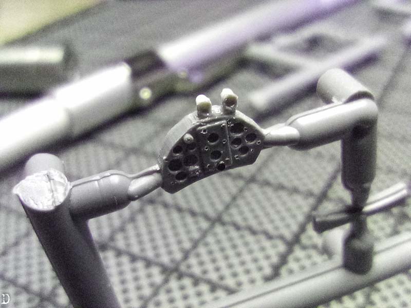

Das Instrumentenbrett hat ein paar Aufwertungen bekommen.
Die beiden Zusatzanzeigen oben auf dem Brett tauchen auf einigen Fotos der originalen Cometen auf...
...und weil die Cockpithaube geöffnet sein werden, müssen diese Zusatzanzeigen etwas detailierter sein.

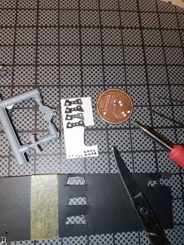

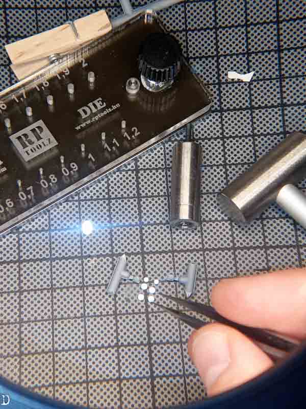

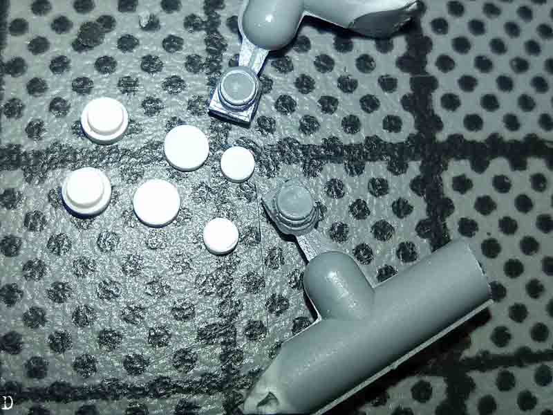

Dank dem "Punch and Die Set" sind kleine runde Plastikstücke schnell angefertigt.

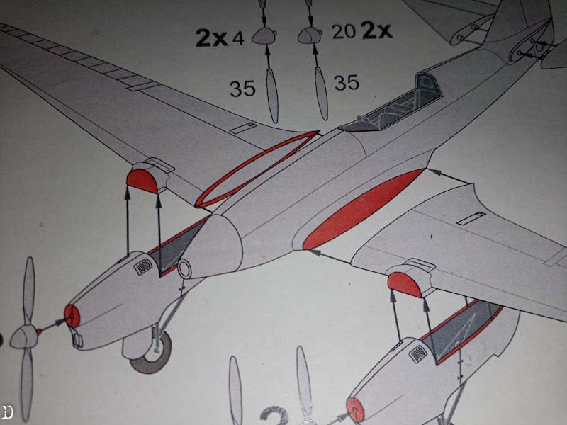

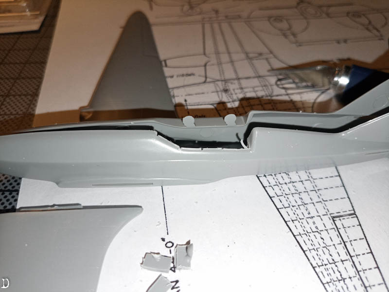

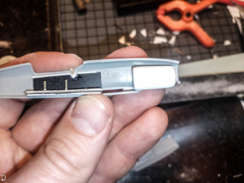

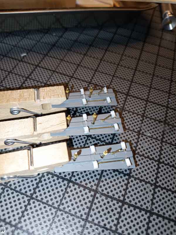

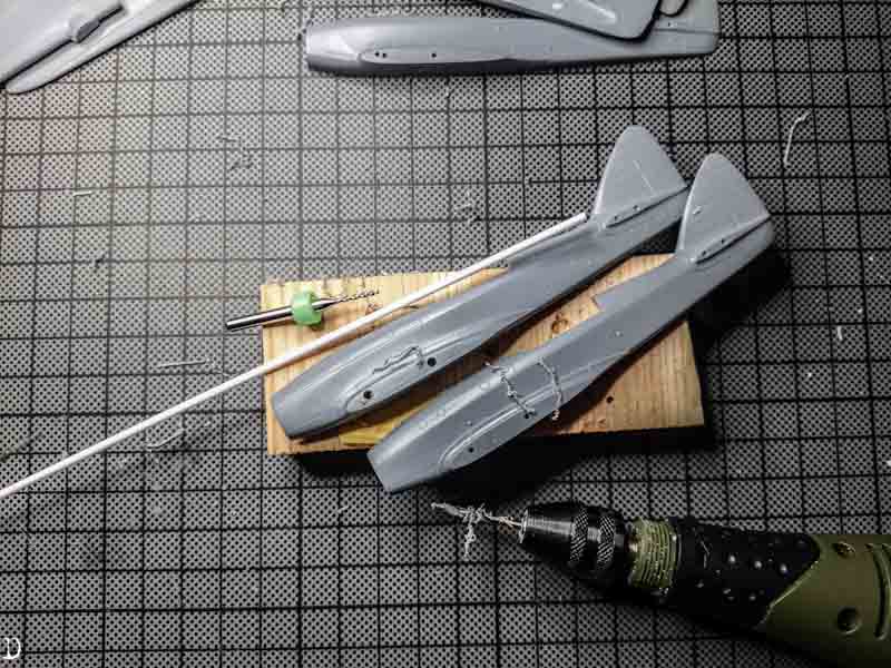

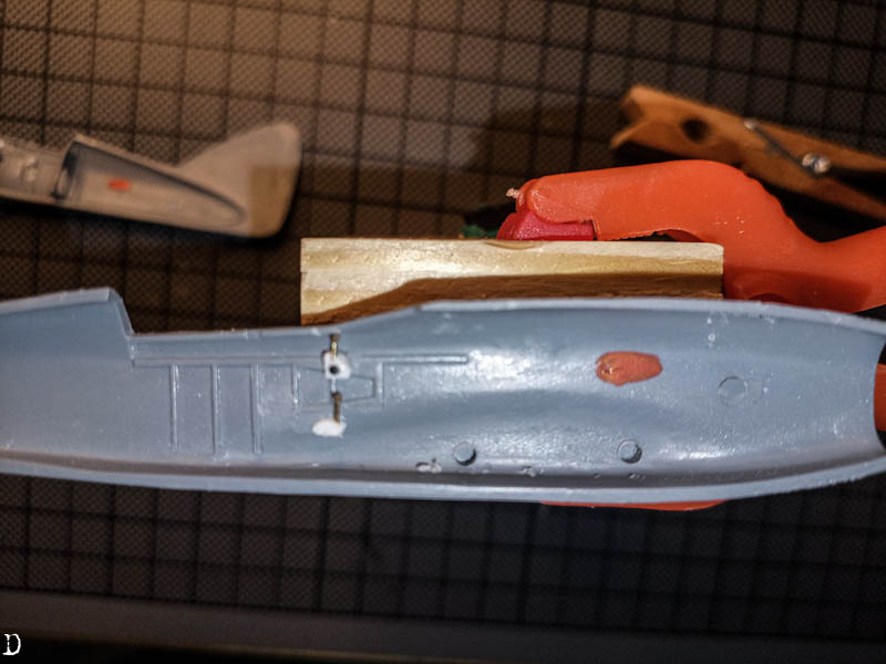

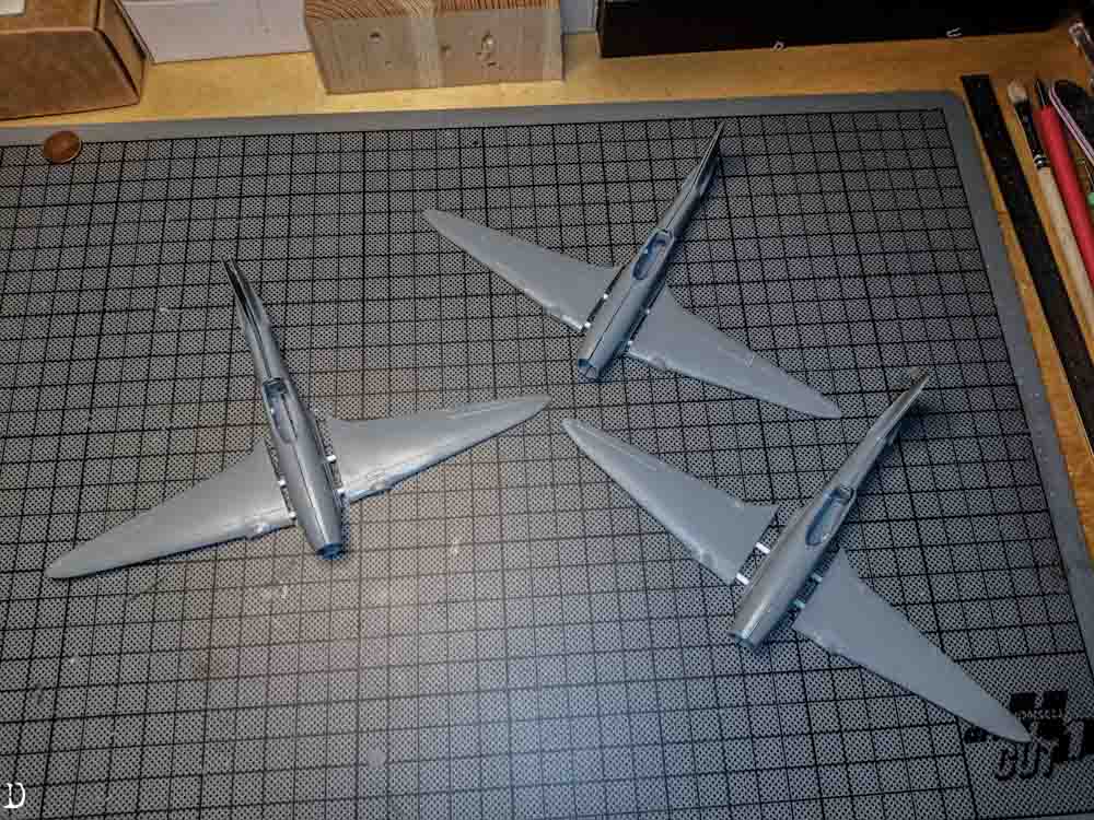

Es geht mit dem Problem bzw mit der Problemlösung weiter, die ich im zweiten Post angesprochen hatte. Bei den KP Bausätzen werden laut Bauanleitung die Tragflächen stumpf auf die Rumpfstummel geklebt :kaffee: . Ich könnte mit vorstellen, dass das nicht lange hält, da man dort mit Sicherheit auch spachteln und mit entsprechenden Anpressdruck schleifen muss. Also habe ich mich für eine Einfache Lösung durch Plastikbolzen entschieden. 2 Stücke an jeder Flügelwurzel. Aber seht selbst:

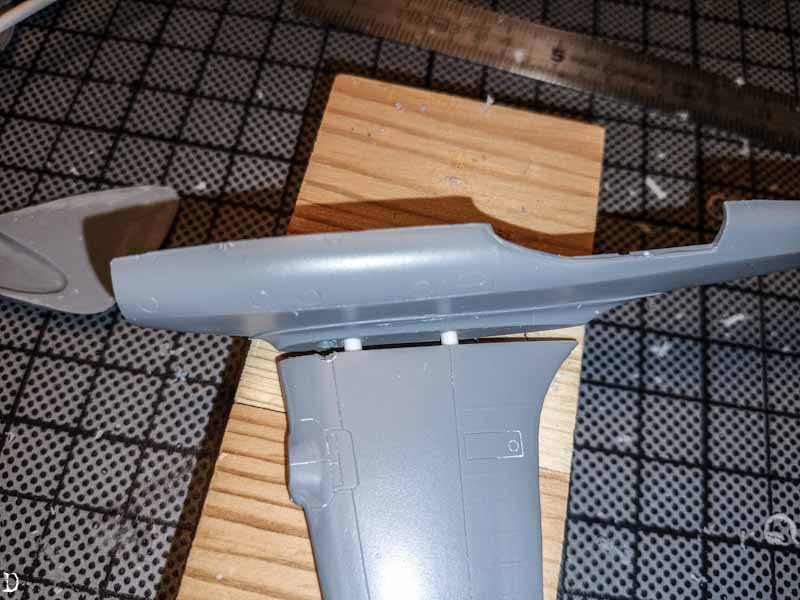

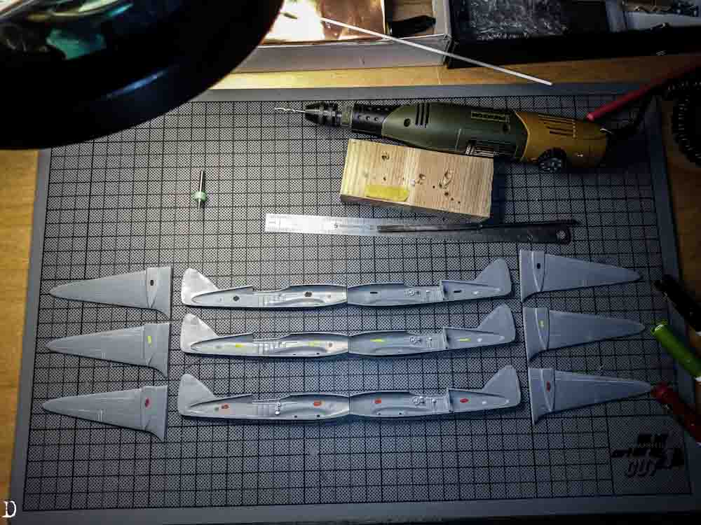

Begonnen habe ich mit den 2mm Bohrungen an den Rumpfseiten.
Da diese Bohrungen doch Unikate sind, musste ich jedem Flügel eine Rumpfseite zuweisen. Typischerweise markiert in Ihren späteren Rennfarben.
Mit Modellbau Hightech schuf ich mir eine raffinierte Bohrloch-Bohr-und-Bohrloch-Übetragungs-Vorrichtung.
Mit dem "Dremel" von Proxxon absolut kein Problem.
Ich habe von meiner Weihnachts-Frau ein Netzteil geschenkt bekommen, bei dem man die Drehzahl regeln kann :thumbsup: . Nun dreht der Handschleifer in unteren, plastikfreundlichen Umdrehungen.
Passprobe mit passenden 2mm "Evergreen"-Rundprofilen....passt
nach 12 Löchern war der Spaß auch schon vorbei und alles passt...aber kleben kommt später.
hier die Bolzen, die später in den Rumpf geklebt werden.

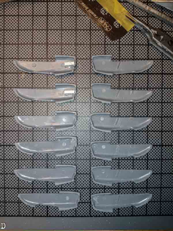

Ebenfalls im Zwölferpack gibt´s die Motorgondeln (die auch das Fahrwerk beheimaten) zu bearbeiten.

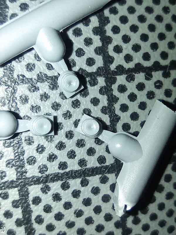

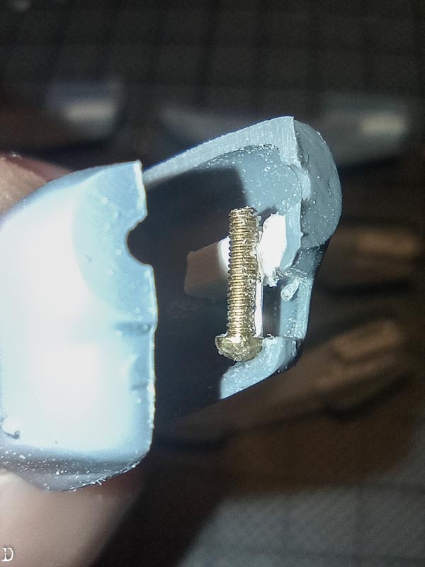

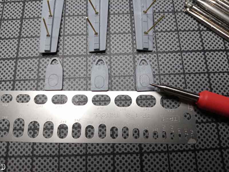

Die Motorgondeln haben je einen Lufteinlass bei dem man beim Original einen Teil des 1. Zylinderkopf des Gibsy Six Motors sieht.
Der Bausatz sieht da leider nur eine Handvoll Nichts vor, was mir zu wenig ist :!! . Da ich keine einzelnen Zylinder in dem 72er Maßstab im Lager habe, konnte ich in meinem Messingschrauben-Fundus ein paar Nietschrauben finden. Durchmesser und die Gewinderiffel fand ich als Zylinderkühlrippenersatz passend. :idee:
kleine Abstandshalter eingeklebt...
Schraube gekürzt und eingepasst, dünnen Draht dazu...CA-Kleber drauf und ...
..die Attrappen machen eine gute Figur. Später mit Farbe aber sicherlich noch mehr.

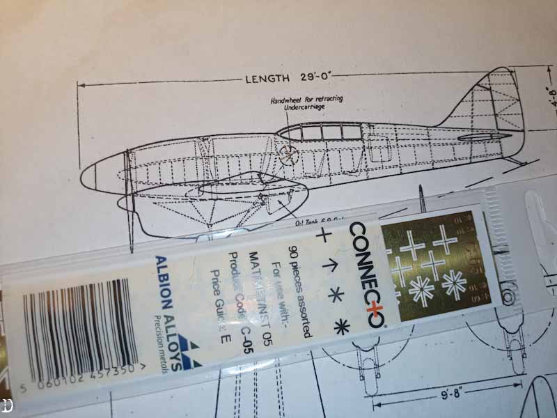

Ein detailierter 3-Seitenriss im Maßstab 1:72 ausgedruckt hilft bei Anpassungen
Details im Cockpit: Hier das Handrad für den ein-/auszug desFahrwerks...ja, nix mit Knopfdruck und so.

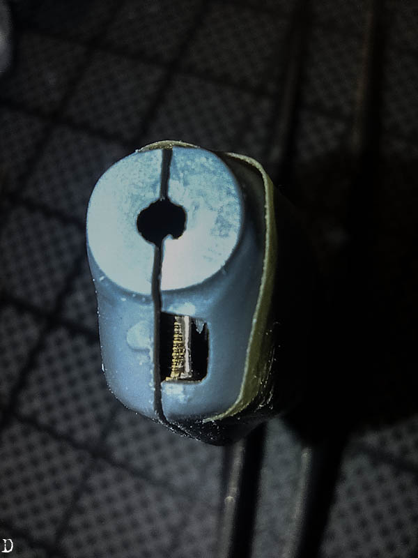

Preisfrage:
Was seht ihr hier auf dem Bild für Gegenstände?
Auflösung in den kommenden Tagen.

Tja was sehe ich auf dem Bild?
Einen Cent, ein Stahllineal und einen ...Roboterkopf?
:nixweis:

im weitesten Sinne bist du mit deinem Roboterkopf nah dran. Vielleicht in dem Sinne, das auf dem Ding in der damaligen Zeit Sciencefiction Geschichten mit Robotern getippt wurden. Es soll eine Schreibmaschine darstellen. Auf die einzelnen Tasten habe ich erstmal verzichtet.
Aber warum eine Schreibmaschine. Ganz einfach, denn beim durchstöbern der Typengeschichte der DH88 bin ich auf das zweite Leben der roten "Grosvenor House" gestoßen. Diese Maschine (Kennung G-ACSS) wurde in Australien mit einem hellen grau umlackiert und hieß dann "AUSTRALIAN ANNIVERSARY". neben dem Piloten, Herr Clouston, nahm im hinteren Sitz ein Journalist, Herr Ricketts, platz. Dieser schrieb seine Berichte während des Fluges. Und diese Maschine wird eine der KP-Bausätze werden. In den Cockpitbauten ist dies schon berücksichtigt. Mal unter uns; statt einem langweiligen Homeoffice Platz wäre der hintere Sitz eine echte alternative, nur etwas enger und lauter...aber welchen Aviatik-Fan stört schon ein Flugzeugmotorengeräusch...das ist wie Musik.

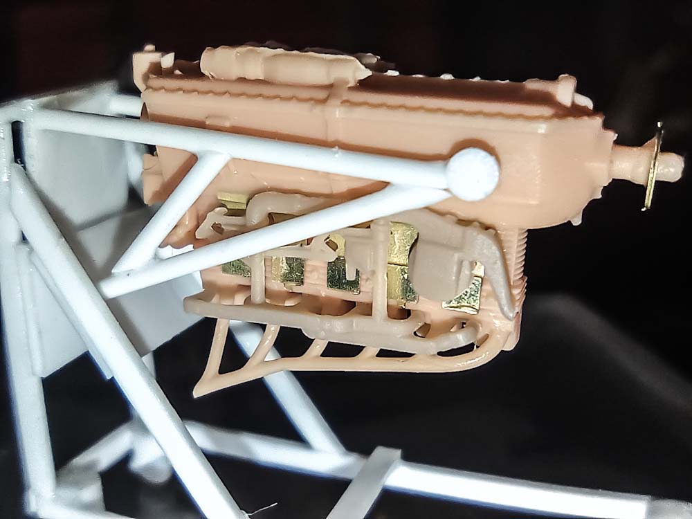

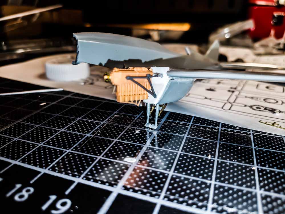

Die Motoren der zweimotorigen Maschine sind aus dem Hause "ClearProp" und sehr detailliert, nur die Anleitung ist etwas zu grob bzw. zu knapp und zeigt die genaue Platzierung der Ätz-Teile nicht. Aber nicht schlimm.
Der Motor - deHavilland Gipsy Six R
Die Harz-Details

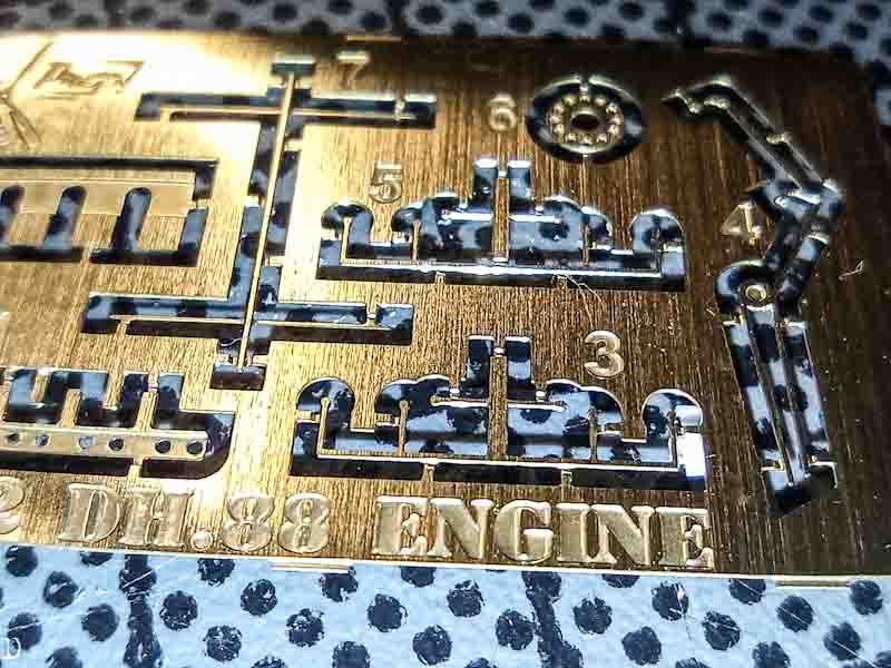

Die Ätz-Details

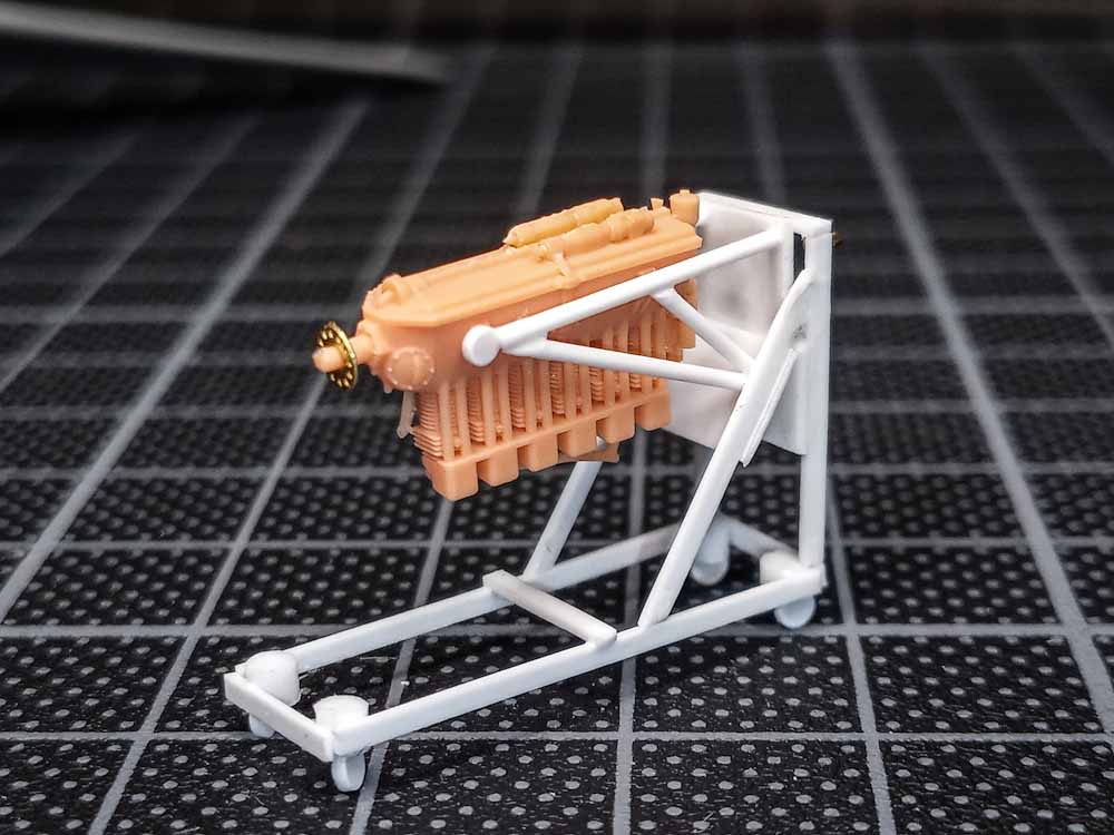

Die Maschine bekommt einen Motor montiert und der andere ist demontiert auf einem Tragwagen.
Hier der bebilderte Baufortschritt:

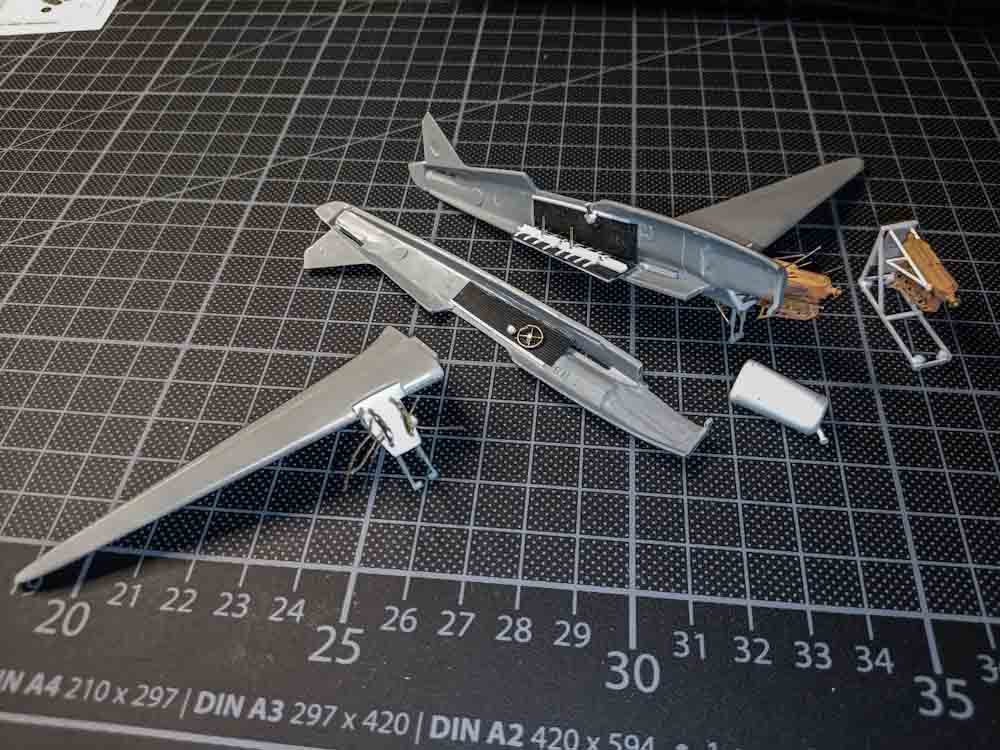

da der Airfix Bausatz keine ernst zunehmeneden Details hat, habe ich mir die Vorlage aus dem ClearProp Bausatz geholt und mir die Gussastübersicht im Maßstab 1:72 passend ausgedruckt.
(Bei Clear-Prop hatte ich per E-Mail auch nach einem einzelnen Gussast "C" gefragt, da in dem die ganzen Fahrwerksdetails enthalten sind, doch leider wird der Bausatz zur Zeit nicht produziert.)

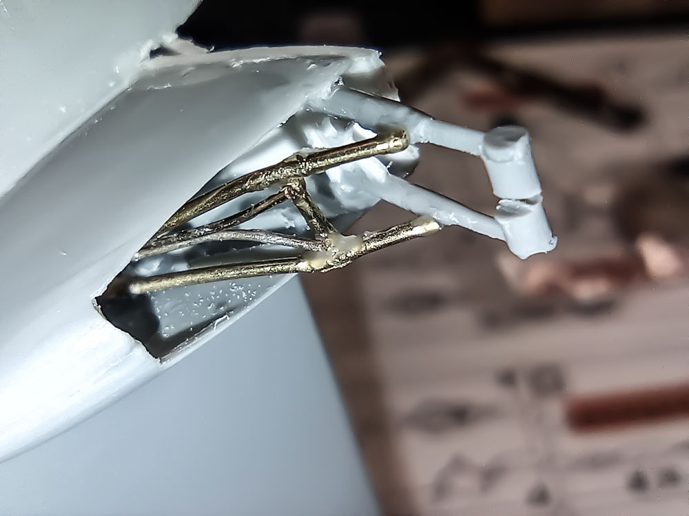

Mit Messingdraht und Plastikprofilen habe ich Fahrwerkdetails nachgebildet.
Für den ausgebauten Motor habe ich mit reiner Fantasie einen Motor-Tragwagen gebaut. Natürlich aus den lieblings Baustoff: Plastik-Profile von "Evergreen"
Der linke Motor wird im eingebauten Zustand gezeigt. Evtl Kabel und Schläuche sind mit Drähten vorbereitet. Der graue Motorträger hat der ClearProp-Bausatz gesponsert.
Beide Motoren aufgebockt bzw. montiert.
Soweit der Fortschritt der Airfix-Maschine. Ich denke die kann erstmal ins Farblabor.
