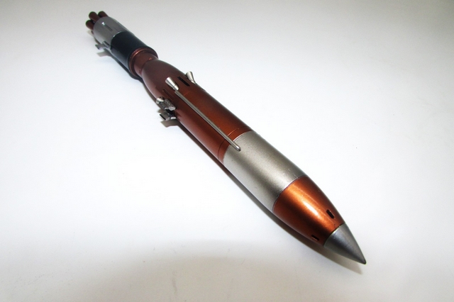

Heavy Metal
die ersten Metalltöne sind jetzt drauf, poliertes Aluminium und Kupfer.
Die beiden Segmente der 2. Stufe im Bereich des Gefechtskopfes und der Steuerung
bekommen nach 24 Stunden Trocknung noch 2 verschiedene Metall Farbtöne, es soll ja nicht langweilig und eintönig sein.
Das Segment der 1. Stufe bleibt schwarz.
Hierzu muß ich dann wieder gegensätzlich abkleben.
Ich stelle mir vor das es so einen schönen Kontrast zu den Holz Leit- und Steuerflächen ergibt.

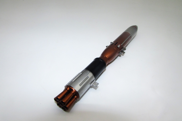

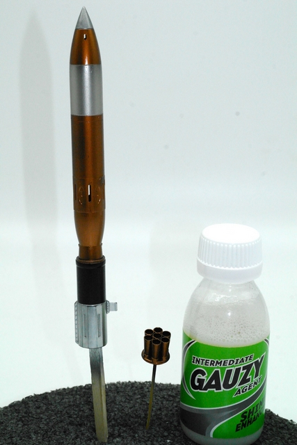

Bling, Bling
nun sind die beiden Segmente der 2. Stufe mit zwei anderen Metalltönen eingefärbt.
Das große Segment in Duraluminium und das Kleine in Dark Aluminium.
Leider ist die Kamera nicht in der Lage das wiederzugeben.
Im Orginal ist der Unterschied der drei verschiedenen Aluminiumtönen aber deutlich sichtbar.
Danach habe ich den ganzen Rumpf des Flugkörpers mit dem 3. zum Farbsystem gehörigen Hexengebräu
mit dem lustigen Namen "Intermediate Gauzy Agent Shine Enhancer" wie vorgesehen versiegelt.
Auch hier ist das Zeug airbrushfertig, selbstnivellierend und damit problemlos zu verarbeiten.
Das ist ohne Weiteres auch für einen Anfänger machbar.
Von dem Ergebnis bin ich selbst überwältigt. Das sieht aus wie Glas.
In den vergangenen Jahrzehnten habe ich alles probiert was neu und vielversprechend auf den Markt kam,
Polierfarben von Testors, Humbrol hatte auch mal Sowas usw.
Nichts davon ist damit vergleichbar.
Entweder konnte man es nicht anfassen oder nicht versiegeln und damit auch nicht vernünftig Decals aufbringen
oder gar ein Washing machen.

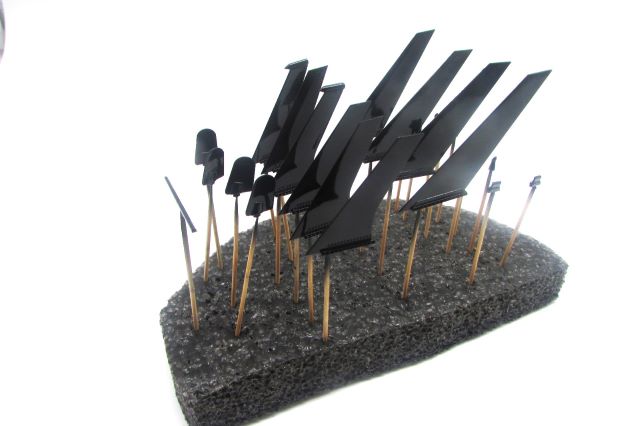

Montag, 6. Januar 2025, 19:25
Ein fröhliches Schwarz
dieser ganze Krempel gehört noch an den Flugkörper.
Ich habe Alles mit AK 471 High Gloss Black Base grundiert da einige Teile noch Metallfarben bekommen.
Im Einzelnen sind das die Schubdüsen der 2. Stufe, die Führungsteile für die Startschiene, der außenliegende Kabelkanal und
die Metalleinfassungen der Holzleitwerke.
Nun muß Alles wieder einen Tag trocknen. :schlaf:

Mehr Metall......
heute habe ich die Metalleinfassungen der Leit- und Steuerflächen, die Schubdüsen der 2. Stufe, die Führungsteile für die Rampe und den Kabelkanal metallisiert.
2 verschiedene Farbtöne kamen zum Einsatz, für die Leitwerke der 1. Stufe Alu poliert, für die 2. Stufe und den Gefechtskopf Duraluminium.
Tatsächlich kann man diesmal den Unterschied auf dem Bild sogar erkennen, das kriegt die Kamera sonst nicht hin.
Achtung: Zwei der 6 Leitwerke der 2.Stufe haben an den Enden Leuchtkörper, sie müssen dann später an die richtige Stelle geklebt werden.
Was jetzt noch schwarz ist soll dann zu Holz werden.
Meine Idee ist dafür Decals mit Holzmaserung zu erstellen. Ob das funtioniert muß ich probieren, das habe ich so noch nicht gemacht.
Nun muß Alles 24 Stunden trocknen bevor wieder der Gauzi Shine Agent zuschlägt. :cracy:

Gut Holz
der Gauzi Agent ist drauf, Alles muß wieder 24 Stunden trocknen bevor es mit den Decalversuchen weitergehen kann.
Mal sehn ob das so wird wie ich es mir vorstelle oder ob ich doch einen anderen Weg gehen muß. :nixweis:
Dirk

heute habe ich die Schubdüsen der 1. und 2. Stufe, den Kabelkanal und die Führungsteile für die Startschiene angebaut.
Die beiden Führungsteile sind etwas tricky. Beide Teile sind gleich aber müssen entgegengesetzt angebaut werden.
Das ist leider in der Anleitung nicht eindeutig zu erkennen.
Die großen Schraubenköpfe gehören nach aussen, die "Krallenform" nach innen.
Für eine exakte Ausrichtung beider Teile habe ich es auf der Startschiene trocken angepasst.
Geklebt habe ich mit Schmucksteinkleber und Uhu Max Repair extreme.
Beide Kleber sind lösungsmittelfrei und somit geeignet um die aufwendige Lackierung nicht zu zerstören.
Der Uhu ist eher dickflüssig, der Schmucksteinkleber dünnflüssig. So läßt sich Alles gut dosieren damit nix überquillt.
Aber seht selbst:
