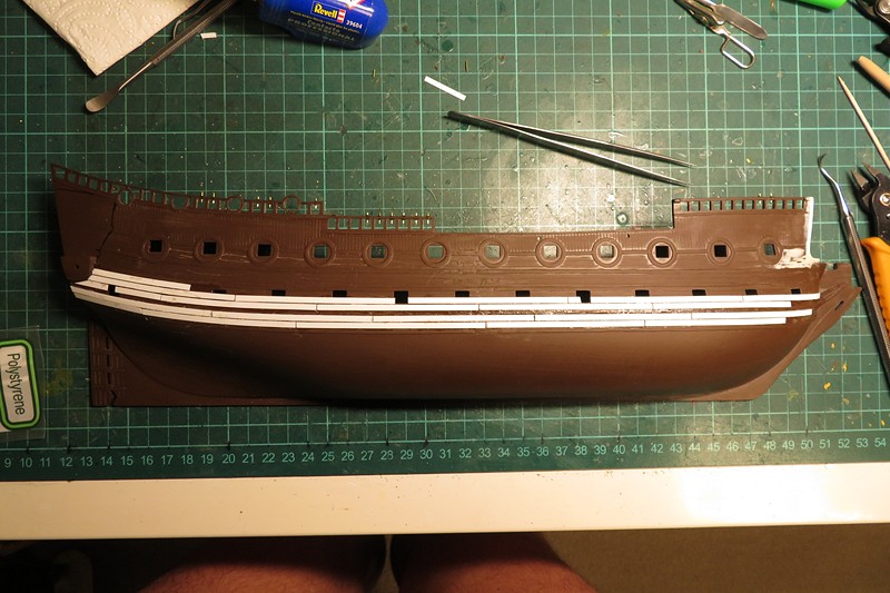

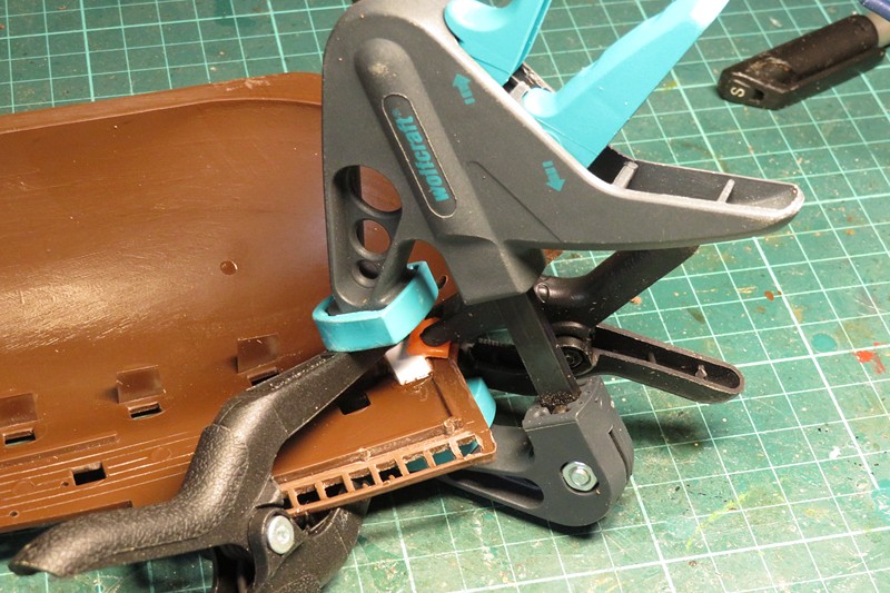

Nach einem Monat innerer Einkehr möchte ich heute meinen neuen Baubericht starten. Diesmal wird`s was Ausgefallenes. Ich traue mich an die Goto Presdestinatsia von Ark Models. Dieser Bausatz ist nicht all zu häufig anzutreffen, was auch seine Gründe hat. Erstens ist er recht schwer zu bekommen und zweitens haben die russischen Hersteller beim konstruieren wohl einige Male zu tief ins Wodkaglas geschaut. Was mich da aus dem Karton anlacht, hat fast nichts mit dem Originalschiff aus Voronesh zu tun. Nach dem Auspacken war klar: Um aus dem Bausatz ein halbwegs originalgetreues Model zu zaubern, ist eine geradezu gigantische Umbauorgie notwendig ( falscher Bug, falsches Heck, keine Plankenstruktur, falsche Kanonen, recht grobschlächtige Details für das Deck usw.) Aber ihr wisst ja, ich liebe Herausforderungen, und der Weg ist bekanntlich das Ziel. mit ein bisschen Glück springt vielleicht was brauchbares dabei raus. Also einmal kurz geschüttelt und los geht`s...

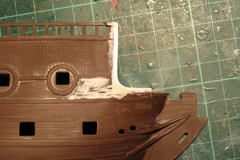

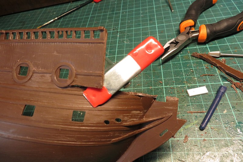

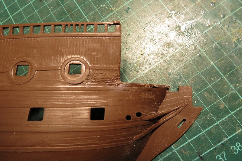

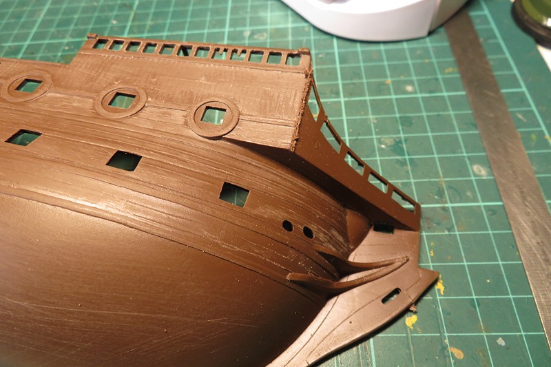

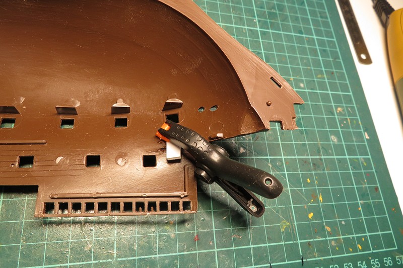

Zuerst nehme ich mir den Bug vor. Was der viereckige Kastenaufsatz soll, wissen wohl nur die Jungs von Ark Models.

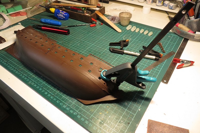

Ich habe dann erstmal einiges weggeschnitten und die Bordwände mittel eines Föns zu restlichen Rumpf hin gebogen. von innen habe ich einen Poly-Streifen als Haltehilfe verklebt. Den Rest haben Kleber, Zwingen und Spachtelmasse besorgt.

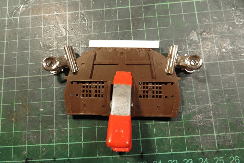

Mit einem Polystreifen habe ich dann den Übergang zum Bug harmonisiert.
Für den Moment soll`s das erstmal sein. Es wartet also noch eine Menge Arbeit auf mich. Wenns was Neues gibt, melde ich mich.

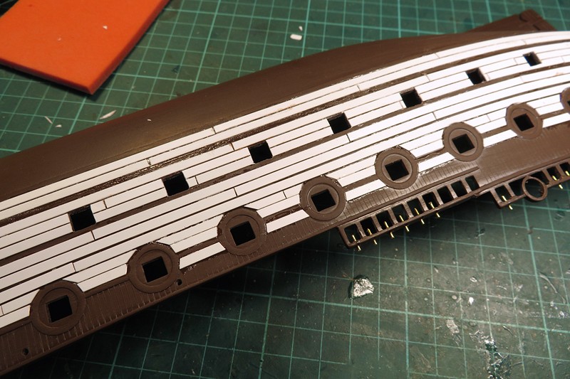

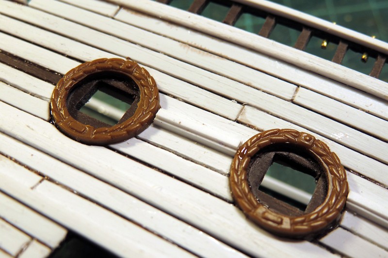

Es geht weiter mit meiner GP.

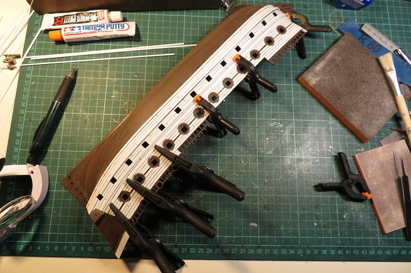

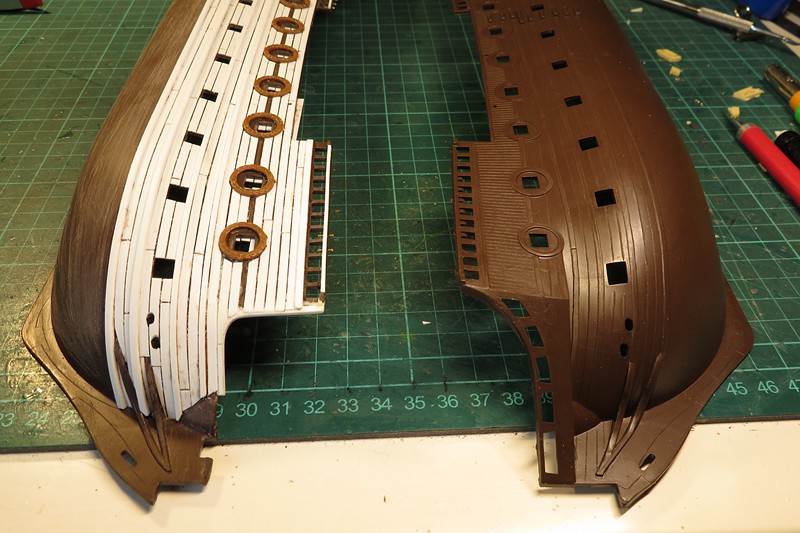

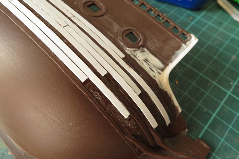

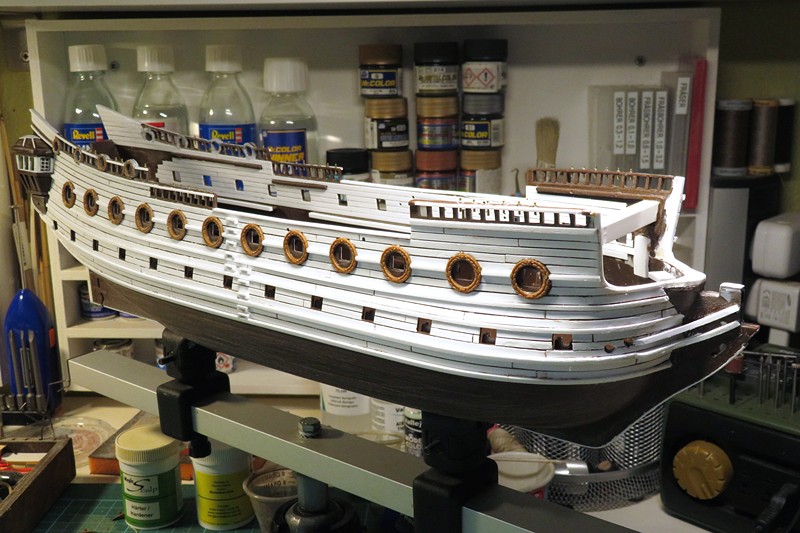

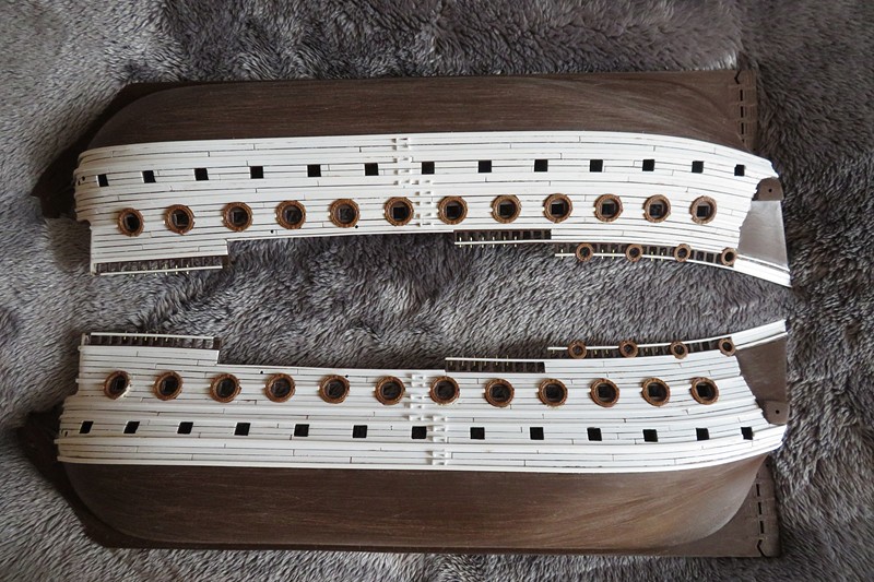

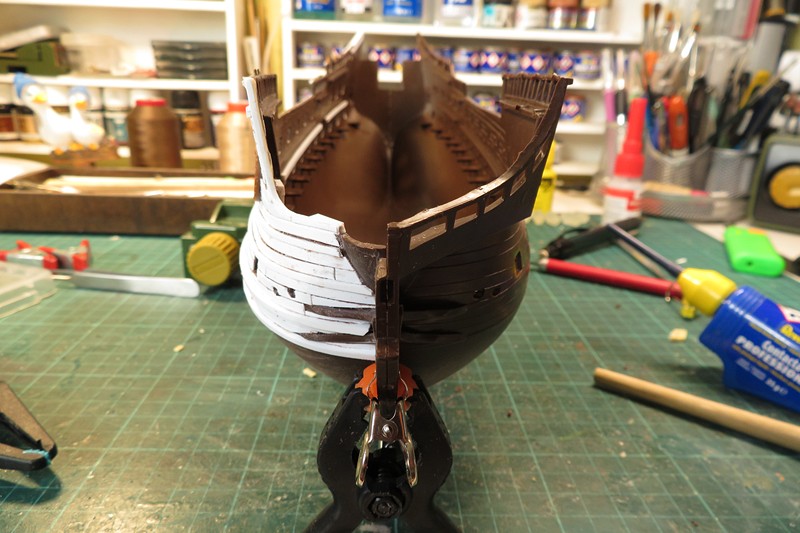

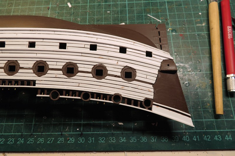

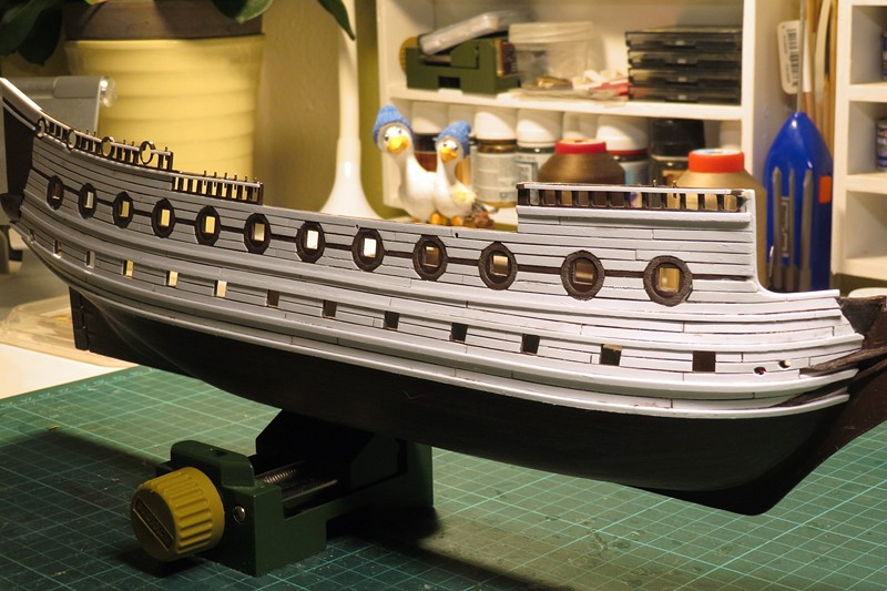

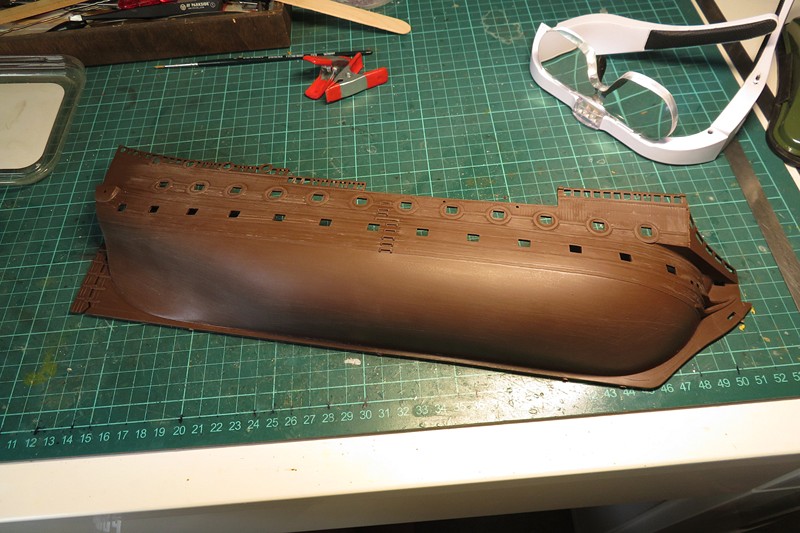

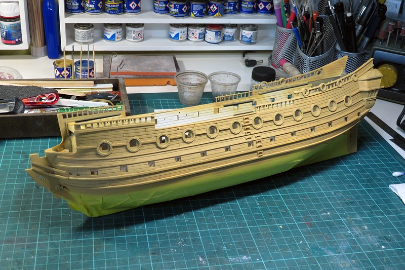

Als nächstes habe ich mich über den restlichen Rumpf hergemacht. Statt einer Plankenstruktur gibt es nur erhabene Fugenkanten, die ich weggeschliffen habe. Ich hatte erst an Gravieren gedacht. Ich habe mich aber bei früheren Versuchen nicht als sonderlich geschickt dabei erwiesen. Deshalb hab ich mal was neues probiert. Ich habe den ganzen Überwasserrumpf mit sehr dünnen Evergreenstripes (0,38mm x 2,28mm) neu beplankt. Dazu habe ich mit 80er Sandpapier eine Holzstruktur in die Stripes geschliffen und mit 400er entgratet. Der Vorteil dabei ist, das gleich noch die verklebte Schnittstelle am Bug unter den Planken verschwindet und so meinen Umbau praktisch unsichtbar macht. Gleichzeitig habe ich auch die Barkhölzer sowie die Zierleiste zwischen den Stückpforten und am oberen Geländer mit Stripes neu gemacht und dem Rumpf damit etwas mehr Struktur verliehen.
In Bildern sieht die ganze Operation dann so aus...
Nach der Grundierung mit Ocker wirds dann so aussehen, als wäre es nie anders gewesen. (...hoffe ich! :D )

Freitag, 1. November 2024, 08:57
Interessante Methode, bin sehr gespannt, wie es dann nach der farblichen Behandlung aussieht.
Freitag, 1. November 2024, 09:26
Tolle Beplankung!
und vor allem die erhabenen Barkleisten geben der globigen Rumpfform mehr Schwung :respekt: :respekt: :respekt:
Robert
Scheint fast zum Standard zu werden die Plastikbausätze zu schleifen und neue Strukturen aufzubringen...aber dass zahlt sich enorm aus

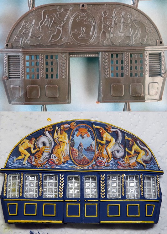

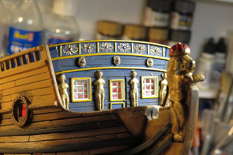

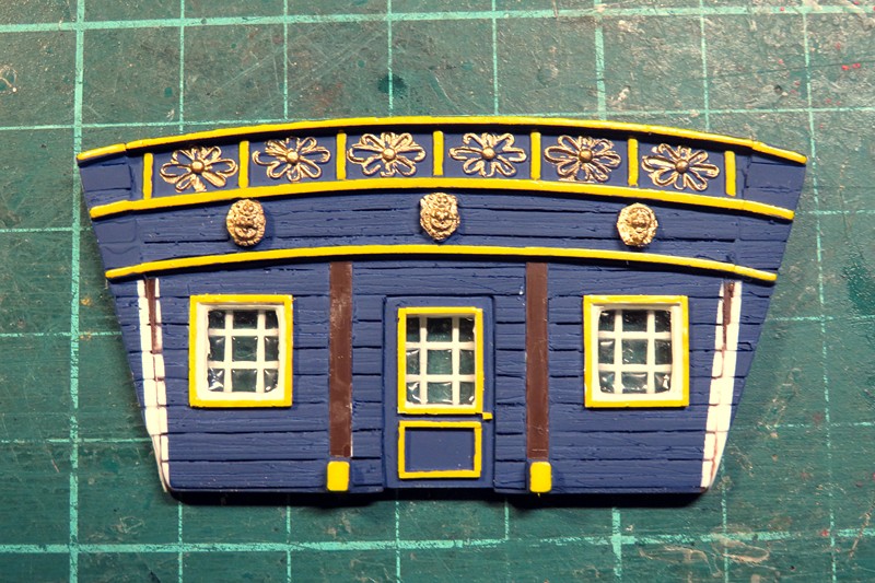

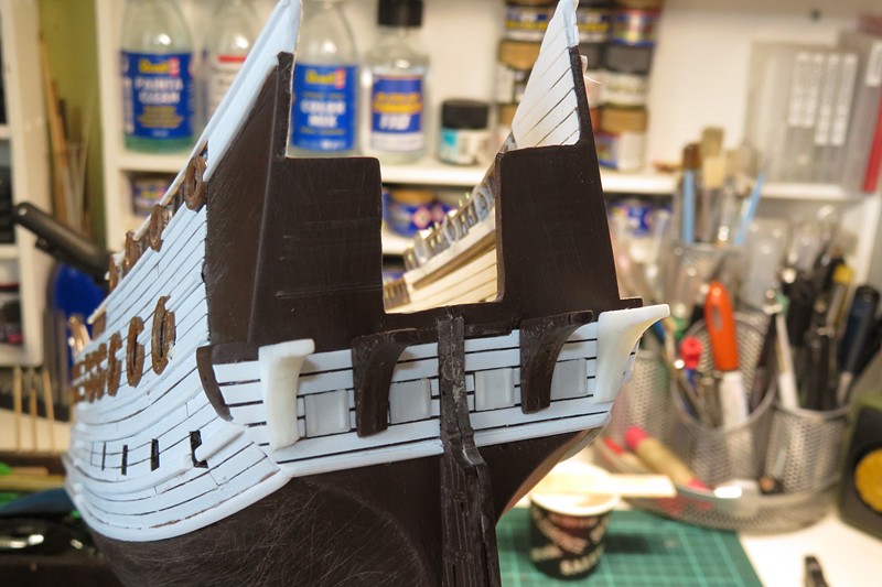

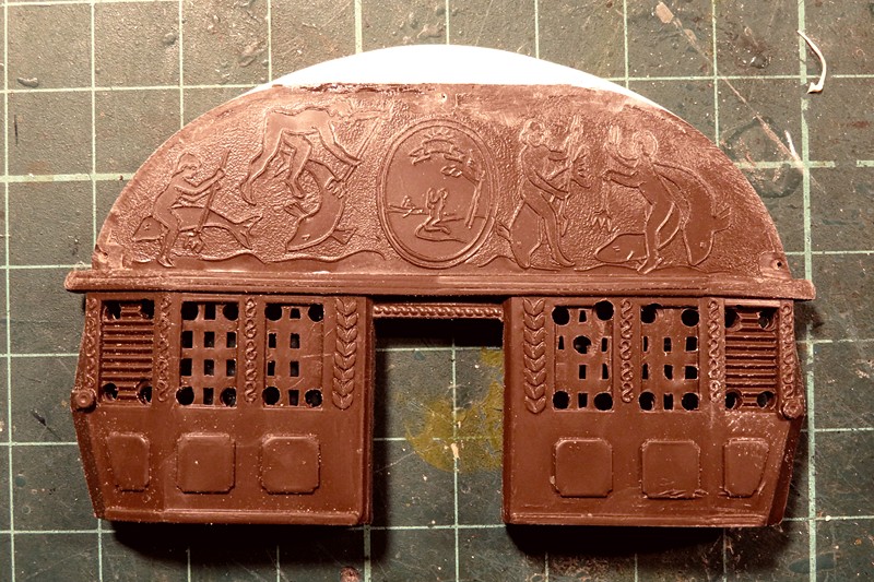

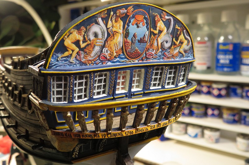

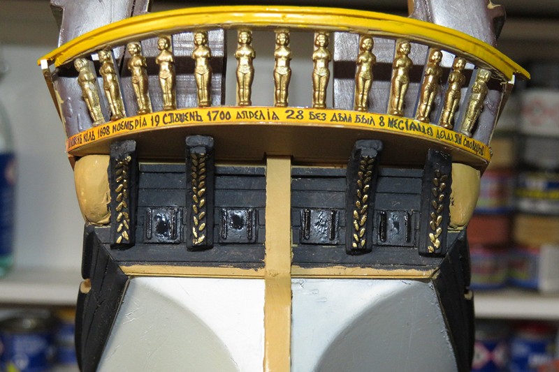

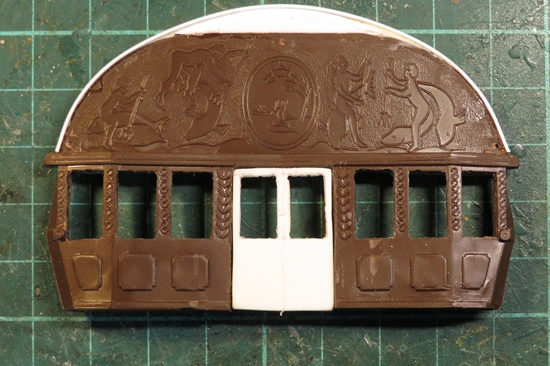

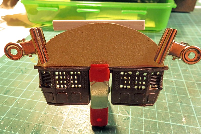

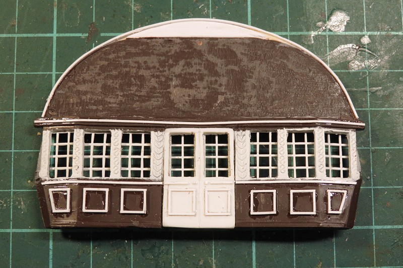

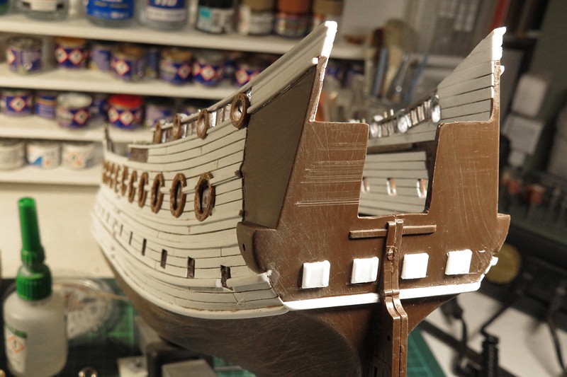

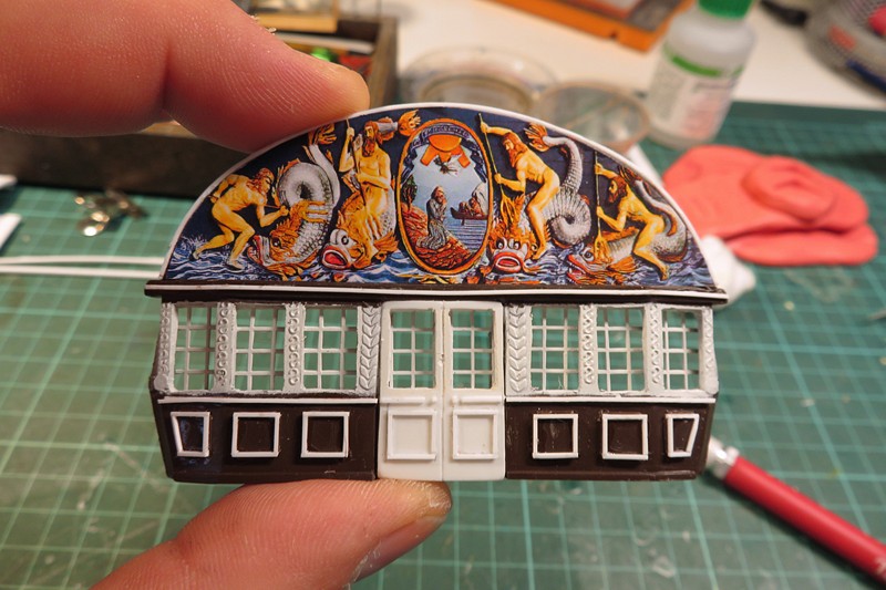

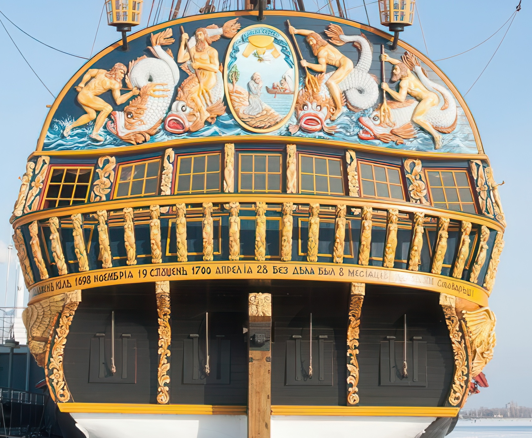

Diesmal hab ich mich ums Heck gekümmert. Als erstes fiel mir auf, das der Heckspiegel des Originalschiffes oben eine leichte Rundung beschreibt während das Teil aus dem Bausatz oben flach ist. Das wirkt mich mich einfach nicht stimmig. Also habe ich mir eine Pappschablone gebastelt und den Heckspiegel oben mit Poly erweitert und abgerundet.
Dann wurden die Fenster aufgefräst und mit neuen dünneren Fensterkreuzen versehen. Der Durchgang in der Mitte wurde mit einer zweiflügligen Tür verschlossen. Auch das ist etwas näher am Original.

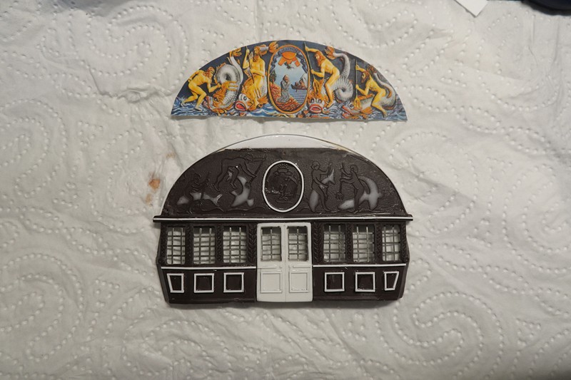

Tja und dann kommen wirzur künstlerischen Gestaltung des Heckspiegels. Mal abgesehen von der stümperhaften Vorgabe durch Ark Models habe ich alles mögliche versucht, um die Figuren als Relief zu gestalten.
- Ponal mit Zahnstocher aufgetragen- hat nicht gehalten
- Gußresin- nicht filigran genug, viele Konturen gehen verloren
- Magig Sculp- zu wenig Talent für das modellieren
Nachdem ich mir Fotos vom Original aus Voronesh anschaut habe, wurde mir klar, das ich die unglaublich detailierte und komplexe Gestaltung wahrscheinlich niemals zufriedenstellend nachgebildet bekomme. Also bin ich einen einfachen wie auch unkonventionellen Weg gegangen. Ich habe mir ein Foto gesucht, auf dem der Heckspiegel direkt von hinten fotografiert wurde, habe dann den relevanten Teil rauskopiert, mit Photoshop etwas modifiziert, größentechnisch angepasst und auf Stickerpapier gedruckt.
Das Ergebnis hat mich extrem zufrieden gestellt und wird wohl auch so bleiben
Auch die Seitengalerien wurden mit neuen Fensterkreuzen versehen

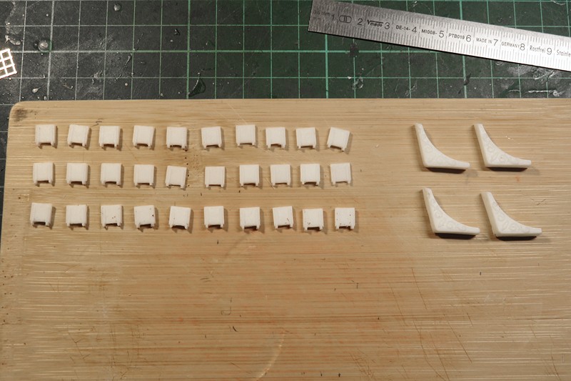

Die Stückpfortenklappen habe ich auch ersetzt und zwar durch abgegossene Teile aus meinem SUPERBE-Bausatz. Den Balkon habe ich zerteilt und neu zusammen gesetzt, so das er jetzt eine etwas rundere Form hat. Dabei ist mir aufgefallen, das Ark Models nur zwei Stützen für den Balkon vorgesehen hat. Im Original ruht der aber auf vier Stützen. Also habe ich auch hier zwei zusätzliche Stützen abgeformt
Ihr seht, der Umbau nimmt kein Ende. Mal schauen, was mich noch so alles erwartet...

Sonntag, 17. November 2024, 19:37
Ich sage nur: Bravo!
PS: Modellieren mit MS ist mir am Anfang auch sehr schwergefallen. Aber man kann das lernen, ohne ein geborener Rodin zu sein.
Sonntag, 17. November 2024, 19:54
Die Nummer mit dem Foto ist schlicht genial, das Resultat ist um Längen besser als alles, was man (mit "man" meine ich hier alle außer Schmidt und Leimprinz) in dieser Größe dreidimensional modellieren kann.
Montag, 18. November 2024, 18:59
Genial!
Was du aus diesem Heckteil rausgeholt hast, vor allem die Fenster der Seitentaschen (daran bin ich ganz gewaltig gescheitert)
Robert

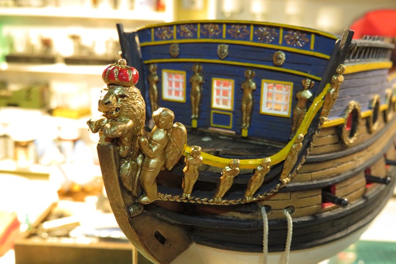

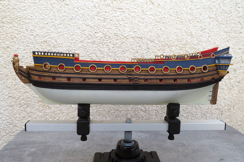

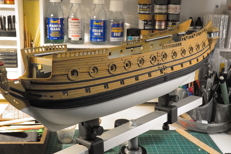

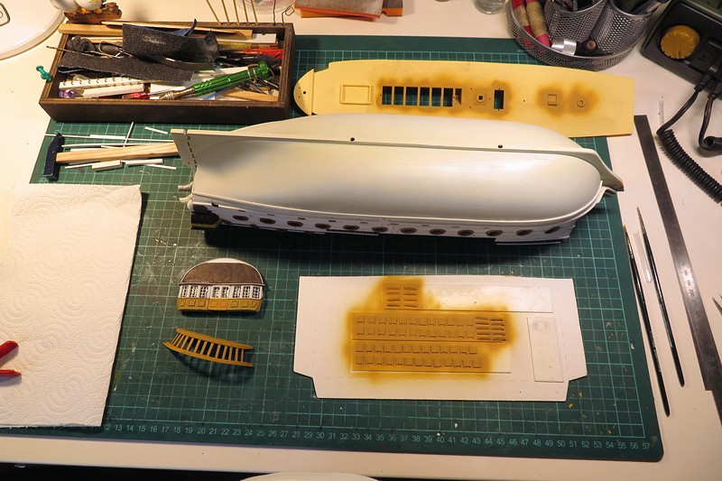

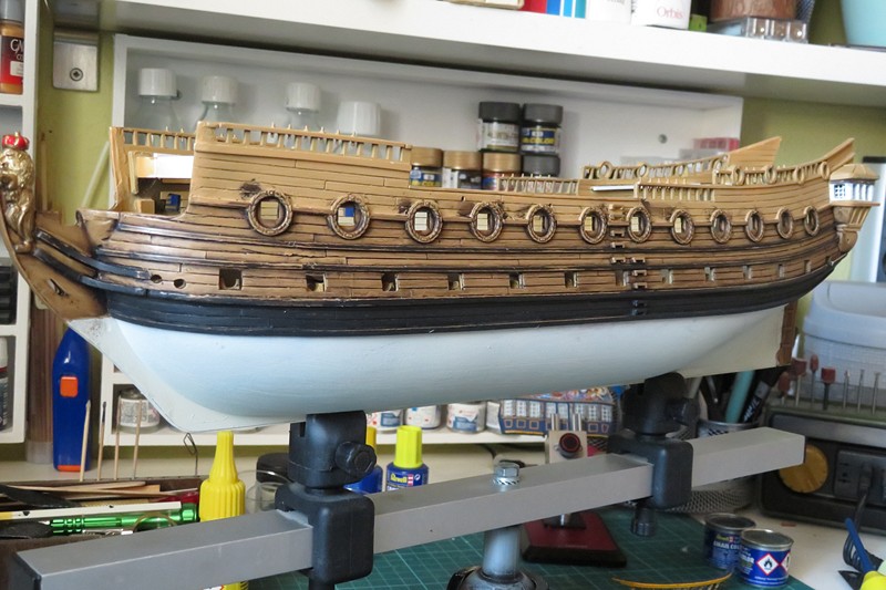

Es ist wieder etwas Zeit vergangen und ich möchte mich mal wieder mit kleinen Baufortschritten melden. Die Modifikationen am Rumpf gehen in die Schlussphase.
Auf dem Bild sieht man es recht gut. Alles, was weiss ist, sind Zusätze oder Änderungen. Viel braun ist nicht übrig geblieben :(
Jetzt kommt Farbe ins Spiel. Den Unterwasserrumpf habe ich mit einer Mischung aus Grau-Weiss und Altweiss von Vallejo gebrusht. Alles Andere bekam eine Grundierung in Revell-Beige(88) inklusive der Stückpfortendeckel.

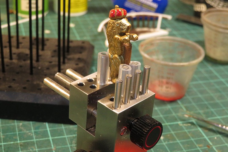

Den Gallionslöwen habe ich etwas nachgearbeitet und eine neue Krone verpasst. Das Original war mehr so `ne Art Trichter.
Für`s Bling Bling erhalten die ganzen Figuren ihren Goldanstrich.

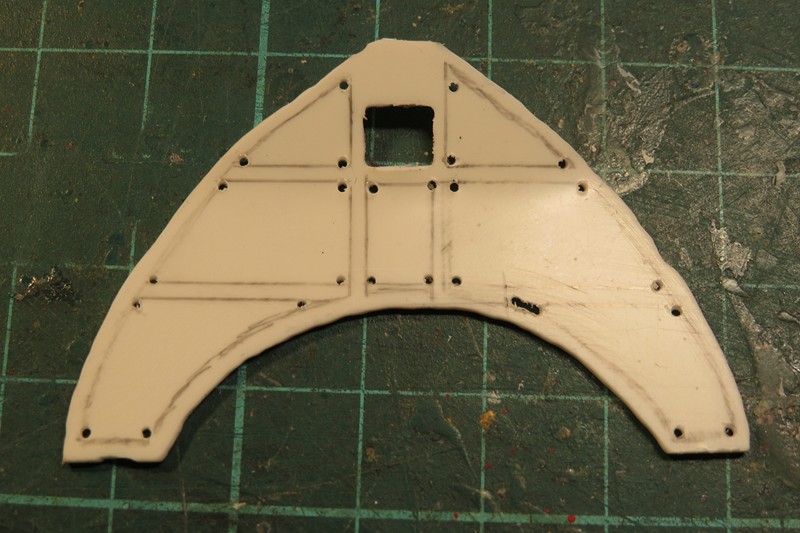

Das Bugschott musste aufgrund der Formänderung des Rumpfes natürlich auch noch formmäßig angepasst werden und bekam seinen blauen Anstrich. Auf dem Bild fehlen noch die goldenen Figuren.
Und hier nochmal ein Vergleich vom original Bausatz-Heckspiegel zu meiner Modifikation
Jetzt noch ein weiteres kleines Detail. Am Schiff in Voronesh sieht man an der Unterkante des Heckbalkons einen Schriftzug. Ich bin mir nicht sicher, ob der am Original von 1700 auch schon vorhanden war, aber ich fand es cool, wie es jetzt aussieht. Mein Russisch ist zwar nicht mehr das beste, Ich glaube aber, der Text beschreibt die Baugeschichte. Also habe ich meine Technik mit Fotoscreenshot nochmal angewendet und den Text an meinen Balkon dran geknallt. Ich denke, das kann man so durchgehen lassen, oder?
Und hier noch eine Passprobe am Heck...
Nachdem die Barkhölzer schwarz gestrichen waren, bekan der Rumpf sein hölzernes Aussehen, diesmal wieder klassisch mit Ölfarbe.
Für heute solls genug sein. Ich wünsche allen hier im Forum und ihren Familien frohe und friedliche Weihnachten! Und immer dran denken - nicht soviel am Leim schnüffeln...! :D

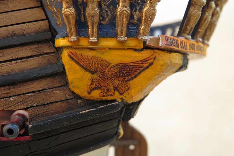

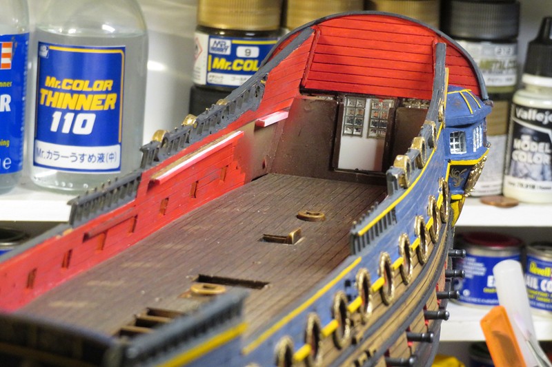

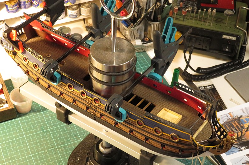

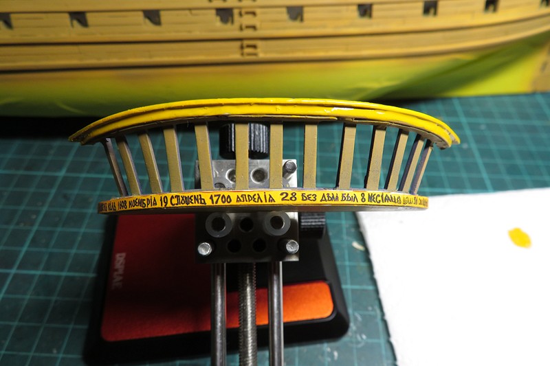

Danach habe ich das modifizierte Bugschott eingebaut. Den offenen Durchgang in der Mitte habe ich durch eine Tür geschlossen.

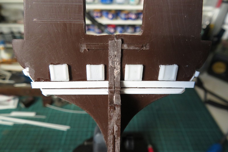

Ach am Heck gab es auch noch was zu tun. Bei der echten Predi befinden sich am unteren Ende der Seitengalerien Adlerskulpturen. Die Teile aus dem Bausatz kannste ( wie immer) knicken. Also bin ich auf die Suche gegangen, ob ich irgendwo einen Adler abformen kann, der die richtige Größe hat. Leider bin ich nicht fündig geworden. Dann kam mir die Idee, im Netz nach Kettenanhängern oder Ohrsteckern zu suchen, die man abformen kann. Nach fast zwei Wochen intensiver Suche habe ich genau...Nichts gefunden! :motz: Alles war entweder zu groß oder sah Kacke aus. Letztendlich gab es für mich nur noch eine Lösung. Ich habe mir Bilder von Adleranhängern runtergeladen, am PC auf die richtige Größe gebracht und dann als Decals ausgedruckt. Die wanderten dann auf die Seitengalerien. Um ehrlich zu sein, das ist für mich nicht die eleganteste Lösung, aber immer noch besser wie die komischen Dinger aus dem Bausatz.

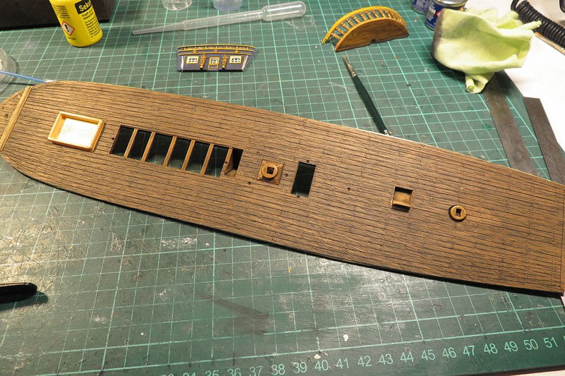

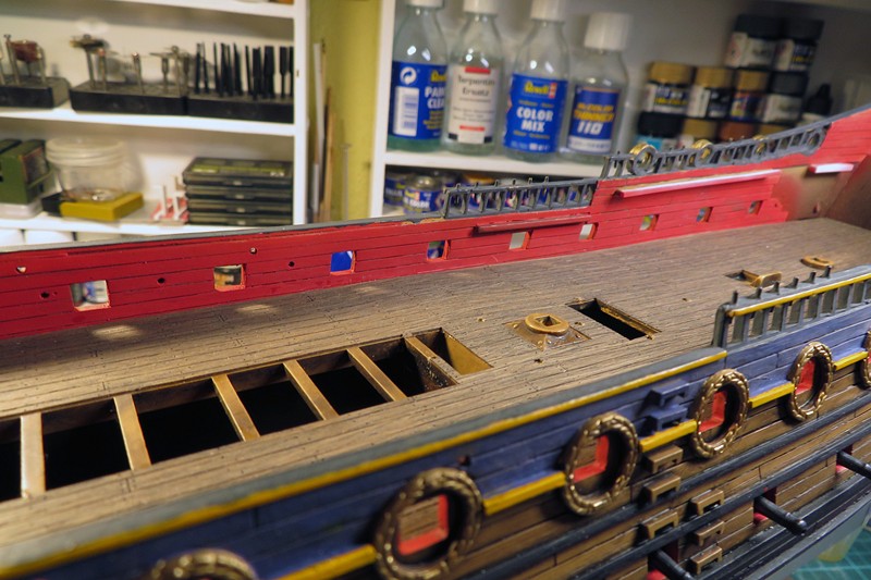

Dann kam das Hauptdeck dran. Dem habe ich, mal ganz dekadent, eine Echtholzauflage gegönnt. Darüber gab es noch ein Washing.
.. und rein damit
Also eins muß ich mal sagen. So beschissen der Bausatz in seiner Gesamtheit auch ist, aber die Passgenauigkeit ist hervorragend! Ich musste so wie nichts nacharbeiten.
Nun konnte auch das Heck geschlossen werden. Heckspiegel und Balkon sind fertig.

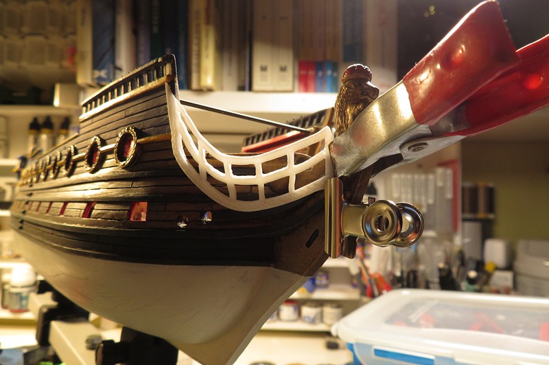

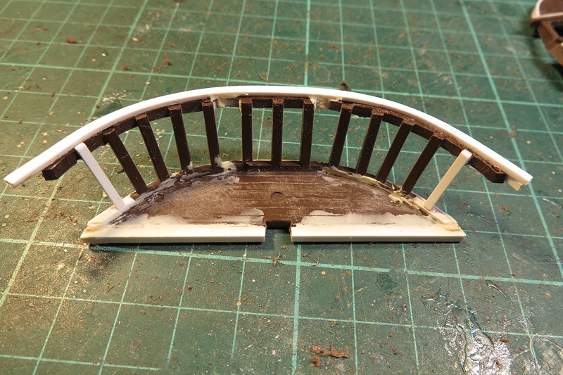

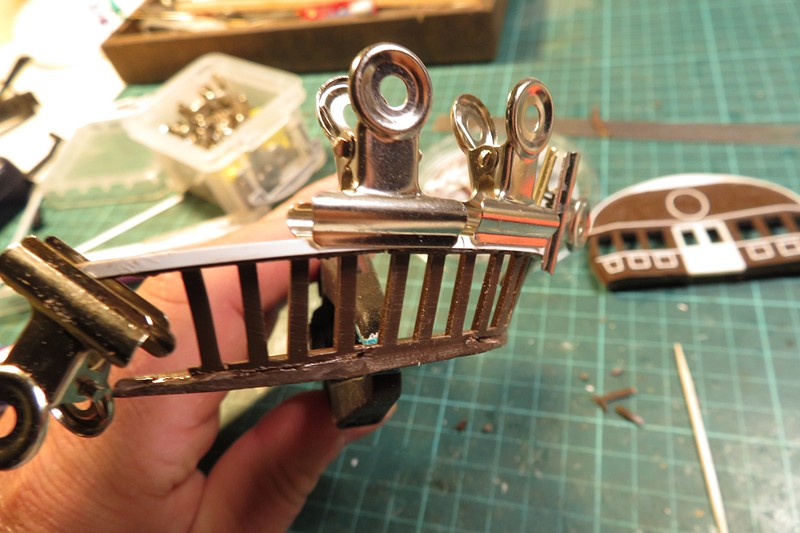

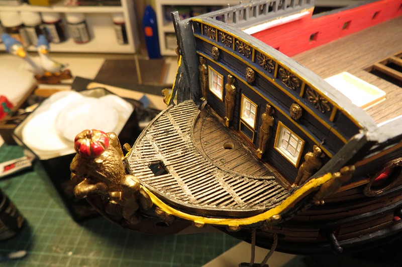

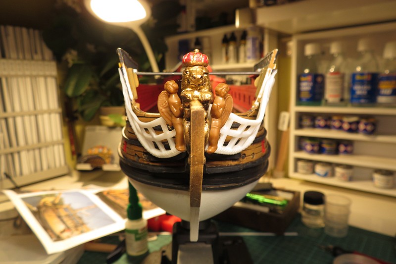

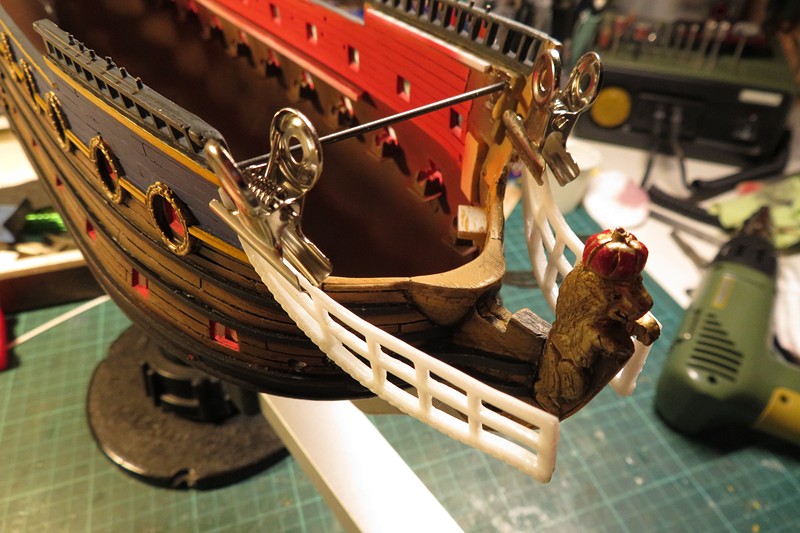

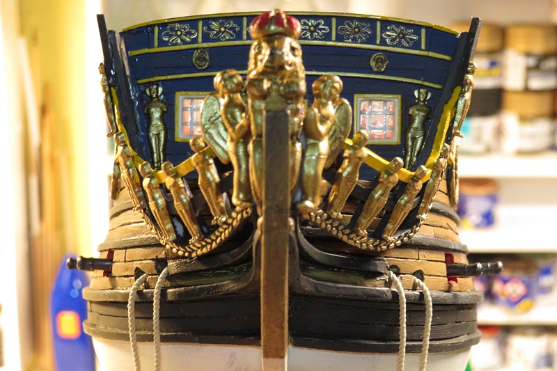

Weiter geht es am Bug. Mir ist aufgefallen, dass die Galionsregeln im Bausatz fast senkrecht (rechtwinklig) stehen und recht kantig wirken, sind sie beim Original fast im 45° Winkel nach aussen geneigt und haben eine leichte Bogenform. Erst habe ich mir überlegt, die Regeln komplett neu zu bauen. dann kam mir der Gedanke, dass ich die vorhandenen mit Heißluft vielleicht umformen kann. Da mir diese Arbeit an den originale Bausatzteilen zu riskant war, habe ich sie abgeformt und dann mit den Duplikaten gearbeitet. Die wuryden zuerst an der Back festgeklebt und dann zur Galionsfigur hin mit der Heißluftpistole vorsichtig in Form gebogen. Das funktionierte am Ende besser als erwartet. Guckst du...
Nachdem die Regeln einen schönen eleganten Schwung bekommen haben, kamen die Figuren dran. Die Farbe besorgt den Rest. Optisch kann ich jetzt ganz gut damit leben.

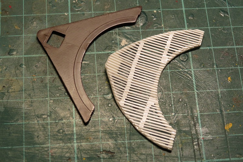

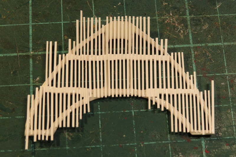

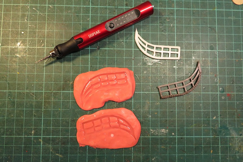

Die Lösung dieses Problems warf dann aber gleich das Nächste auf. Die Galionsgräting aus dem Bausatz passt nun nicht mehr.
Also musste eine neue Gräting her! Das Ergebnis aus Poly gibt es hier zu sehen...
Eingebaut wirkt der Bug nun schon sehr viel harmonischer.
So, das soll es für heute sein. Demnächst geht es mit der Ausstattung des Oberdecks weiter.

Deine Galionsregeln sind allererste Sahne und das Adlerdecal wirkt durch den Schatten recht plastisch.
