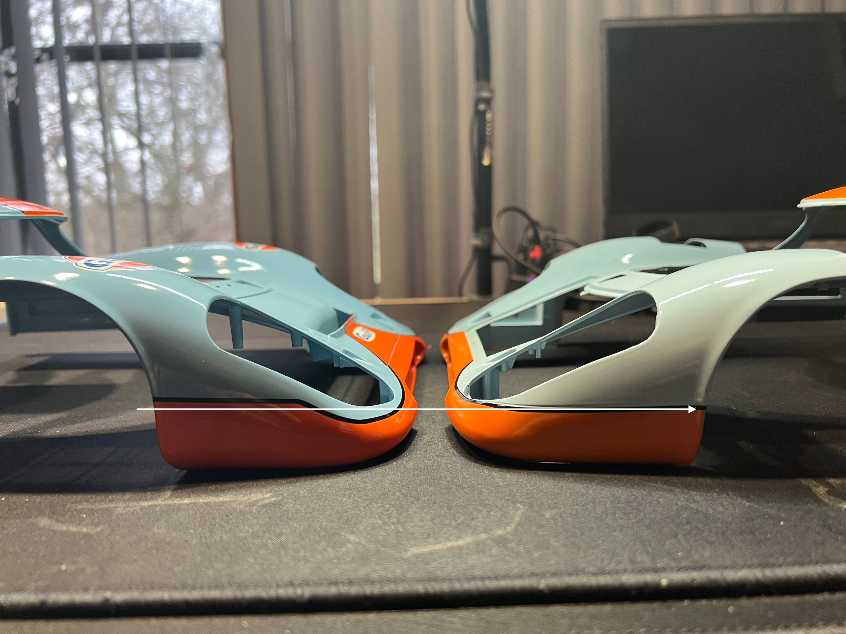

Mein erstes Fazit anhand von den ersten Vorstellungen:
Wie Pocher das Modell so schlecht nachbilden konnte ist bei den vorhandenen Fotos, Zeichnungen und Büchern nicht zu erklären.
Original Monza 1971
Pocher Modell
Der orange Streifen unter dem Frontscheinwerfer ist falsch, auch die Doppelscheinwerfer waren in Monza nicht im Einsatz
Der Auspuff entspricht in etwa dem von den Turbomotoren die im 917/10 und 917/30 bei Can-Am-Rennen zum Einsatz kamen.
Der Saugmotor hat exact auf die gleiche Länge abgestimmte Auspuffrohre.
Die zwei Benzinpumpen auf der rechten Seite sind falsch - das ist die frühe Ausführung von Bosch die bis 1969 gebaut wurde, Porsche hat nur die späte Ausführung benutzt, die ist niedriger uns zuverlässiger.
Die Markierung an den Felgen sind ebenfalls Unsinn, jedes einzelne Fahrzeug hatte seine individuellen Markierungen, somit konnten die Mechaniker ganz einfach die Räder hinter den Boxen auseinander halten.

Samstag, 30. November 2024, 18:11
Erster Eindruck im Vergleich zum IXO-Porsche.
Von der Größe sind der IXO un der Pocher 917 gleich.
Die komische "Beule" im orangen Streifen unter dem Frontscheinwerfer ist ein grober Schnitzer von Pocher neben dem falsche Gulf blue.
