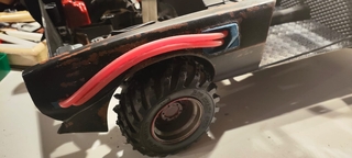

Mittlerweile gibt es auch Licht
Mittlerweile habe ich mich um die Verkabelung und den Innenausbau gekümmert:
<img src="https://s20.directupload.net/images/240604/yl8rk8gd.jpg" alt="yl8rk8gd.jpg" title="yl8rk8gd.jpg" style="font-size: 0.8em;" />

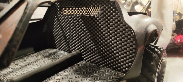

Im Innen- und insbesondere im Fußraum habe ich Blech verlegt
<img src="https://s20.directupload.net/images/240604/6fv8phx8.jpg" alt="6fv8phx8.jpg" title="6fv8phx8.jpg" style="font-size: 0.8em;" />
Und auch vorne sieht es mittlerweile gefährlicher aus 8)
<img src="https://s20.directupload.net/images/240604/vx286vln.jpg" alt="vx286vln.jpg" title="vx286vln.jpg" style="font-size: 0.8em;" />
