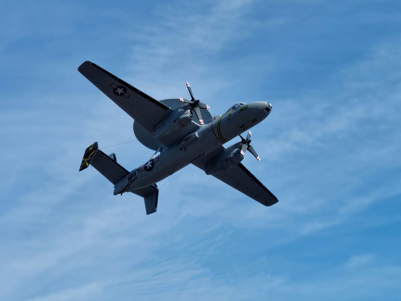

Ein kleines Projekt, kurz nach Jahresbeginn günstig geschossen im Online-Auktionshaus.
Dann habe ich auch gleich mit dem Bau angefangen.

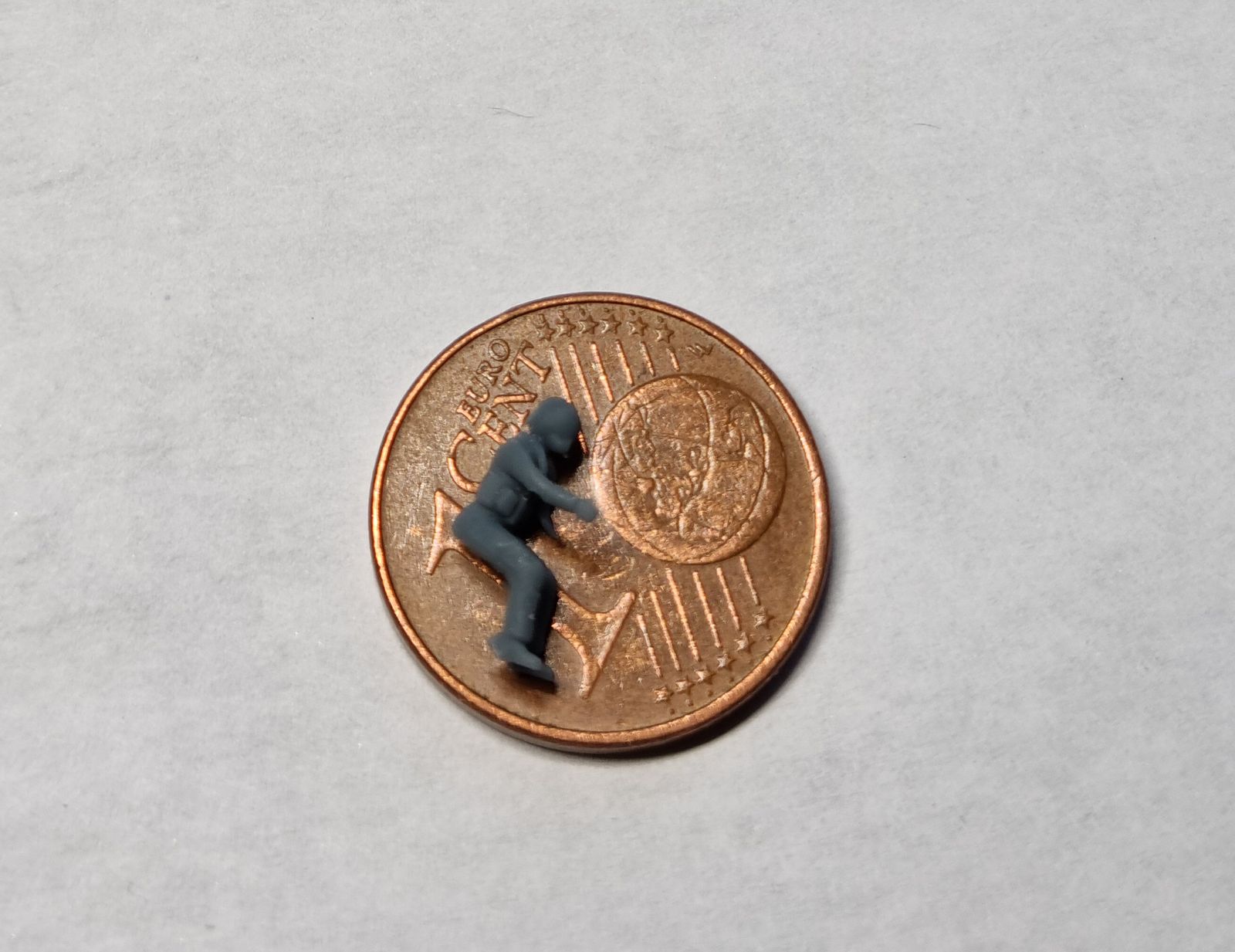

Pilotenfiguren kamen als erste Druckversuche aus meinem Drucker-naja, nicht ganz optimal auf der Druckplatte ausgerichetet,
aber sehen wird man davon später eh nichts mehr (trotzdem wollte ich sie im Cockpit haben, die Maschine wird ja im Flug dargestellt).
Der Bausatz an sich macht einen sehr guten Eindruck und begeistert durch eine gute Passgenauigkeit.
Trotzdem konnte ich mir es nicht verkneifen, hier un dort die Spachtelmasse zu verwenden.
Hauptsächlich erschien mir der Bereich nach dem Cockpit nicht so richtig dargestellt-etwas zu steil.
Auch den Rumpf spreizte ich nach dem Cockpit im oberen Bereich ein wenig und gleichzeitig trug ich etwas Spachtelmasse auf, um die Linien etwas zu harmonisieren.
Jetzt passt auch das Klarsichtteil besser.
Mit Schwarz gundiert, dann Grundfarbe drüber und noch paar Kleinigkeiten.
Propellerspitzen lackierte ich lieber, auch wenn es dafür Decals gibt.
Dann nur noch alles zusammen bauen, Antennen spannen und fertig ist sie.
Viel Spasß mit den Bildern! Paar kleine Macken hat sie, aber es diente auch hauptsächlich als Übungsobjekt.
Trotzdem sind Verbesserungsvorschläge und konstruktive Kritik gerne erwünscht :)

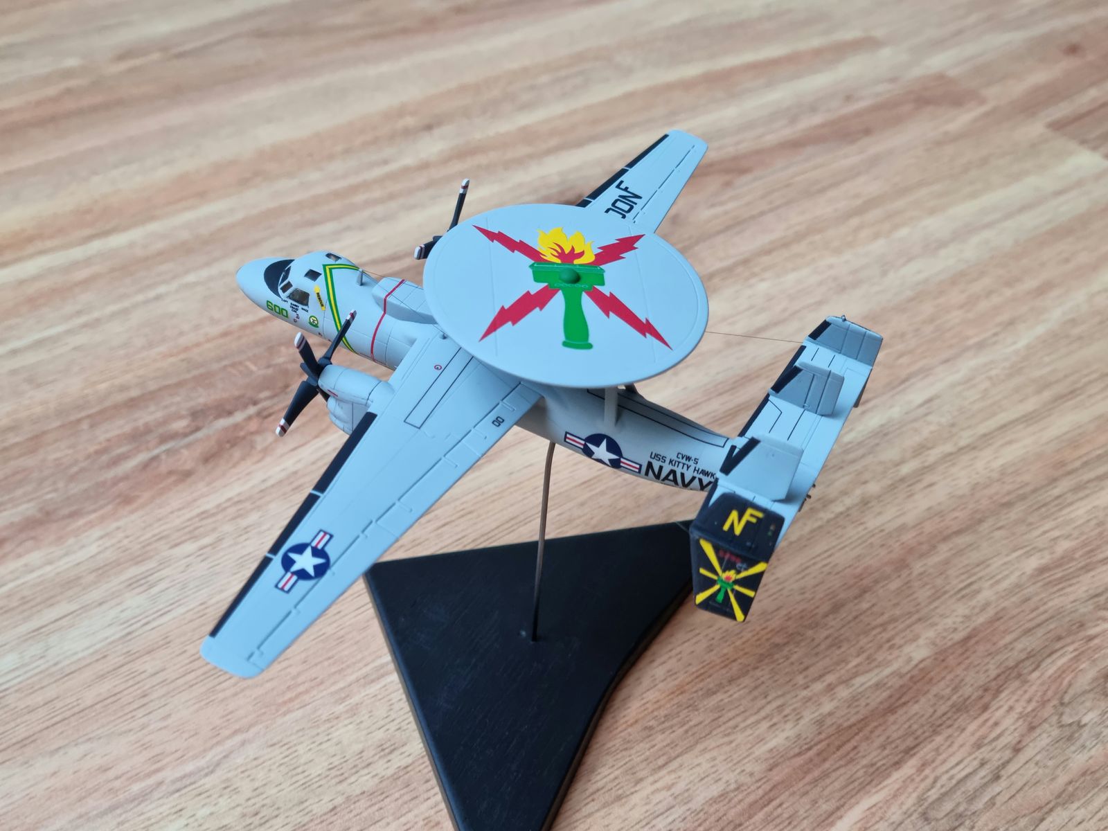

Dann habe ich gestern spontan festgestellt, dass mein Smartphone das 1,2mm Stäbchen wunderbar aus dem Bild entfernen kann. :D

Hi Simon.
Du kannst also nicht nur bunt u. glänzend sondern auch grau u. matt :ok: :D .

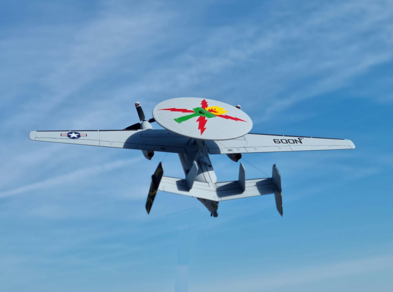

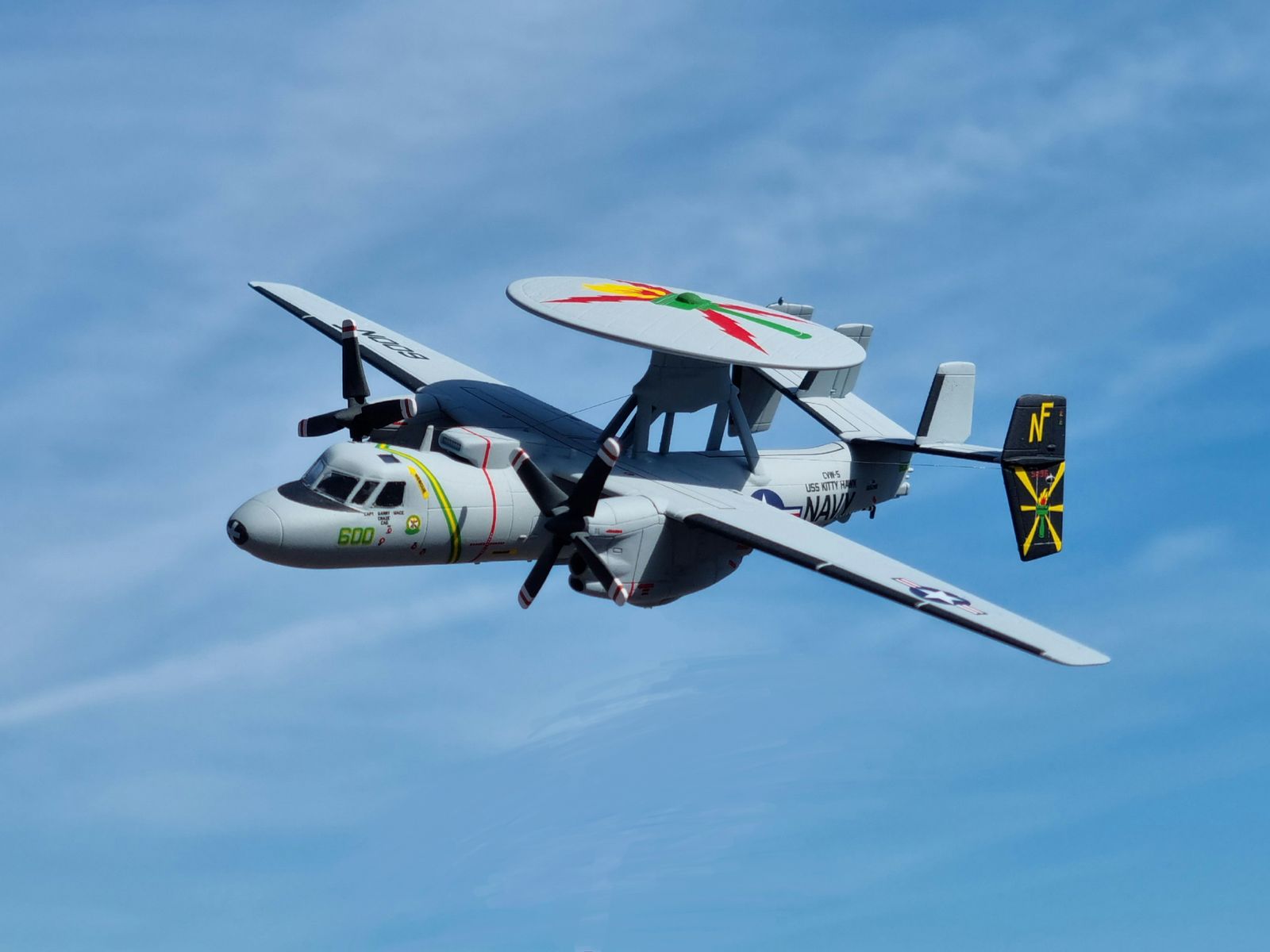

Nette kleine Hawkeye, die du uns hier zeigst. Sehr sauber gebaut, auch wenn man das bei dir ja eigentlich nicht extra erwähnen muss ;) . Die kleine OP am Rumpfrücken scheint dem Modell wirklich gut zu tun, wäre sonst mit dem Klarsichtteil etwas tricky geworden. Lediglich an den Übergängen von der Tragfläche zu den Motorgondeln sieht man, dass selbige erst nach der Lackierung montiert wurden. ...fällt aber bestimmt auf den Bildern eher auf als in Natura.
Auch die Lackierung ist sehr sauber umgesetzt. Vom Erscheinungsbild her ist mir die Hawkeye allerdings zu sauber bzw. steril. Ein wenig Preshading, unregelmäßiges Aufhellen und ein wenig Alterung wirken bei Militärmaschinen Wunder. Auch ein paar Schmutzschlieren machen sich an der richtigen Stelle gut. Vom Glanzgrad her sind die Hawkeyes auch nicht ganz so stumpf.
Hier sieht man schön, wie abwechslungsreich die Oberfläche am Original aussieht.
So, dass wars mit dem nörgeln... :D Spaß beiseite, die Hawkeye sieht top aus, alles andere war jammern auf hohem Niveau.

Ja, etwas Alterung hier und da wäre nicht schlecht. Bei 1:144 reicht da schon ein "wash" mit starkverdünnter schwarzer/dunkelgrauer Farbe.
Für die Panele ein wash mit weisser/hellgrauer Farbe.
Vorzugsweise erst mit der hellen Farbe altern und als Abschluß mit der dunklen. Da sind die kleinen recht genügsam.
Nebenbei toll zu sehen, das du dein Modell auch mit Antennen verspannt hast. Tolles Detail, was in dem Maßstab viele weglassen.

Wie hast du es bei deinen Bildern geschafft, das man den Stab nicht mehr sieht?
Gruß Mike :prost:
Dienstag, 28. Mai 2024, 19:10
Mike, ich habe es bisher noch nicht geschafft, ein perfektes Modell zu bauen. :nixweis:
Irgendwie waren da immer ein paar Sachen, die mir dann immer erst später aufgefallen sind, als es schon zu spät war.
Aber hey-wer baut schon perfekt? Ja, es soll sie ja geben, die perfekten Modelle-aber leider definitiv nicht bei mir :(
Und wenn man bedenkt, dass die Bilder immer so gnadenlos sind-schlimmer als in der Realität-kann man die Modelle doch getrost im Regal bewundern.
Das mit dem nicht sichtbaren Stab habe ich durch Zufall entdeckt, als ich mit meinem Smartphone rumgespielt habe-weil alle Fotos mache ich damit. Ich war voll happy. :)
