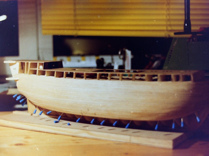

Die ersten Planken am Laserspantenrumpf:
Das schwierigste war die Beplankung am Heck! Aber seht selbst....Gut das noch eine 2 Beplankung kommt :smilie:

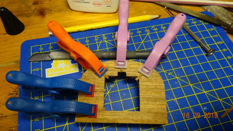

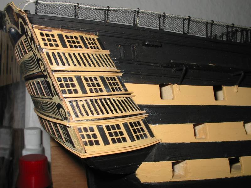

Der Heckspiegel und die Seitentaschen vom Bausatz sind zu breit. Ich hätte gern ein filigranes Teil aus Holz gehabt, gabs
aber nicht in 1:98. Also die 3 Teile in der Breite und vorne gekürzt, sodass sie gerade noch passen. Ich habe für die Fenster
alles mögliche ausprobiert, das Schwärzen mit CD-Marker war noch am besten und präzisesten.
Zwischen den Zeilen wurden wieder feine Kunststoffprofile verwendet:
Hier sieht man schön den eigenwilligen Verlauf der schwarzen Linien:

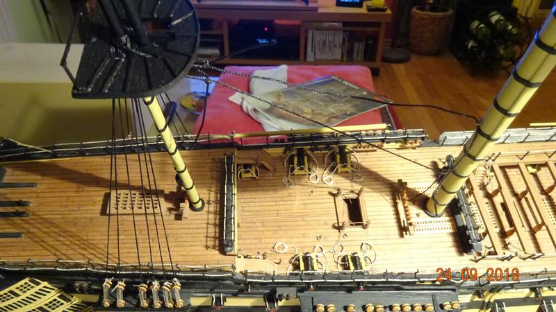

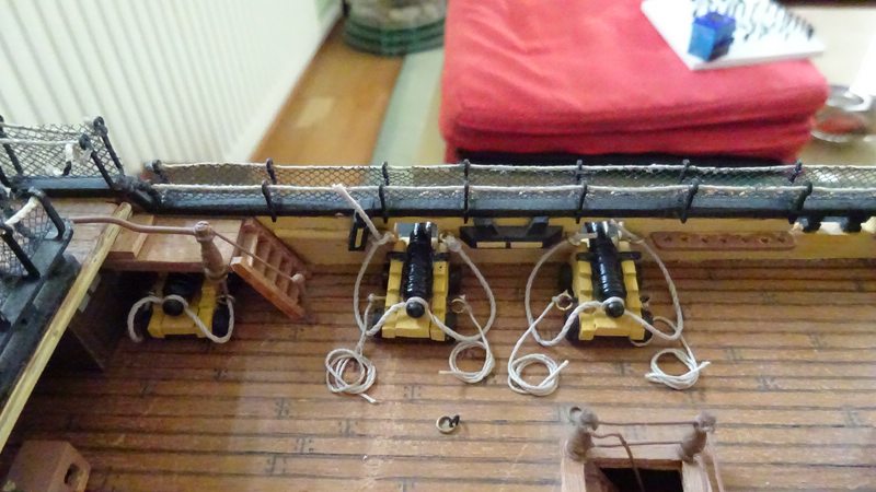

Die ersten getakelten Kanonen auf dem Oberdeck, die ocker-schwarzen Anbauten
an der Bordwand wurden von Fotos inspiriert und sind kein Bestandteil des Baukastens:
Die fertigen Metallukendeckel wurden oben an den Stiften plattgeschliffen und mit jeweils zwei Haltetauen versehen:
Die Steckkanonen wurden nach Größe sortiert und später der Reihe nach in die Luken geklebt, die großen unten,
die kleinen oben und seidenmatt schwarz lackiert:
Dann noch die Unterseiten der Deckel blutrot bemalt und die Rohre in die Halteklötze.
Das Ocker hat ca. 20 Mischversuche gebraucht. Auf vielen Modellen wirkt es viel zu gelb.

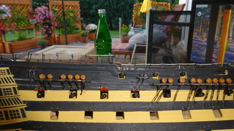

Jungfern für die Wanten. Die Rüsten werden von Holzstützen, gelöteten Ketten und genagelten Beschlägen
gehalten. Darunter zwei kleine Löcher für die Lukendeckelleinen:
Die Fotos wurden auf der Terrasse gemacht, daher etwas dunkler, aber natürlicher...
Die Lukendeckel werden an der flachen Seite festgeklebt. Die beiden Fäden werden mit der Pinzette nach
innen geschoben, durch die Luke nach aussen geholt, noch nicht strammziehen! Dann am Bordwandloch ein Tropfen
Sekundenkleber ran und die Leine vorsichtig strammgezogen. Dadurch bekommt man schön stramme Lukentaus:
Hier die gelben Halteklötzchen für die Steckkanonen auf schmale Decksbretter geklebt:
So sieht dann die fertige Steuerbordseite aus. An den Rüsten, die eingeklappten Leesegelspieren.

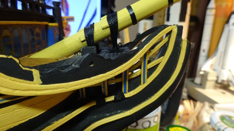

Hier am Bugsprit angebracht. Unten die Grätings als Ersatz für die häßlichen Metallteile:
Die Zurrings am Bugsprit die das Ganze halten, nicht leicht zu takeln:
Der Boardwalk vom Vorschiff zum Bugsprit, statt Metall Holzgrätings:

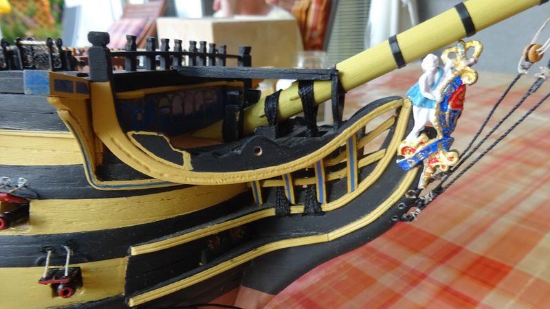

Anbau des Boardwalks am Galeon:

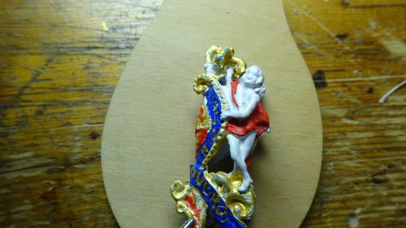

Bemalte Messinggaleonsfigur. Sehr fitzelige Malerei:
Steuerbordseite:
Backbordseite:

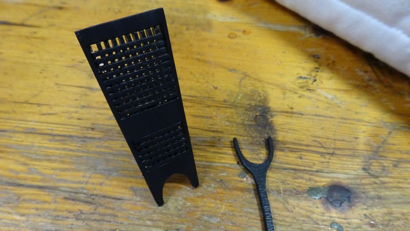

Zur Aufnahme der Mastverstärkungen muß dieser im Schraubstock abgeflacht werden:
Dann noch schön parallel die Mastbacken dran, hierauf ruht die Mars:
Zum Schluß die "Rutschleiste" für die Großrah:
Links das Oberlicht aus Gratingteilen und Leisten gebaut, statt häßlicher Metallteile.

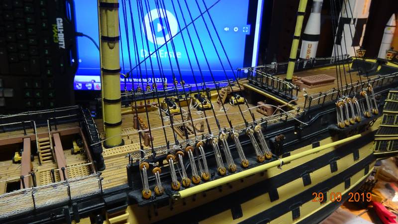

Hier die "Verdrahtung" der Jungfern mit den Wanten am Fockmast.
Wenn man die alle schön strammgezogen hat, merkt man erst wie wichtig eine ordentliche
Befestigung der Rüsten darunter ist:

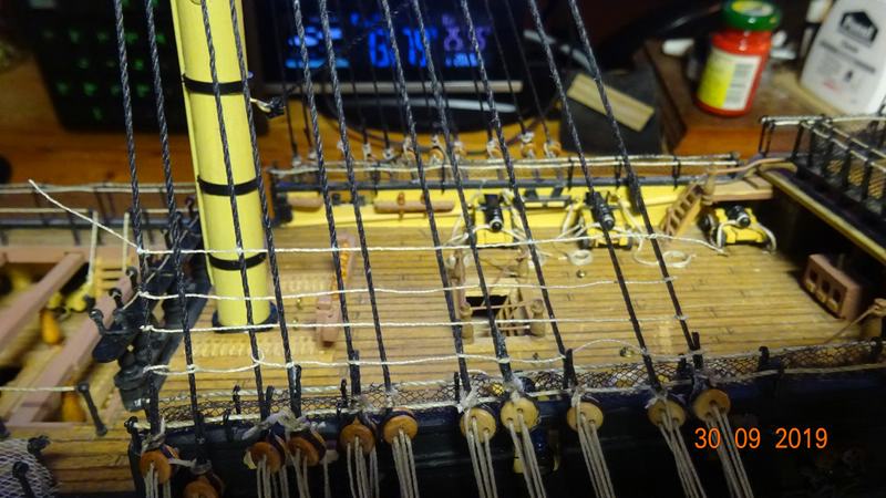

Die ersten Webeleinen am Hauptmast. Mit einem echten Knoten gabs keine schönen Ergebnisse, bei dem kleinen
Maßstab und ich wäre heute noch am knoten und fluchen... :motz: Am besten ging es links mit einem einfachen
Knoten am ersten Wanttau, mit Kleber gesichert. Dann hinten vorbei, vorn vorbei, Tropfen Kleber dazu usw. und
am Ende wieder ein Knoten. Ich weiß, nicht gerade original, aber man will ja auch fertig werden :smilie: :

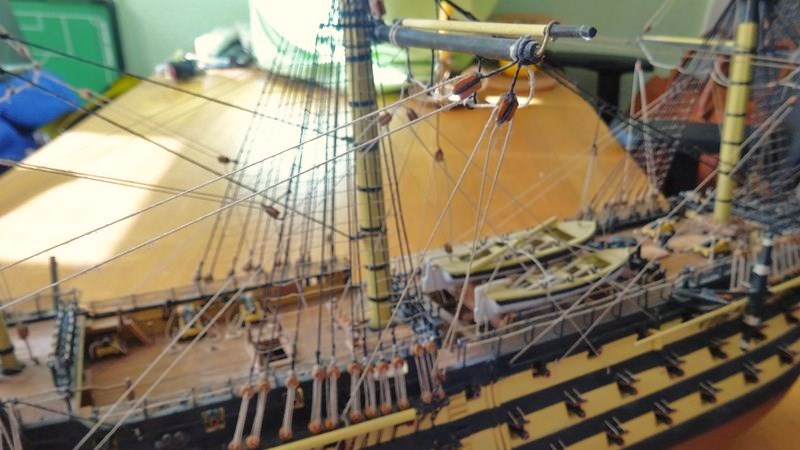

So ein Kissen ist ein prima Takelständer, auch für die Großrah:

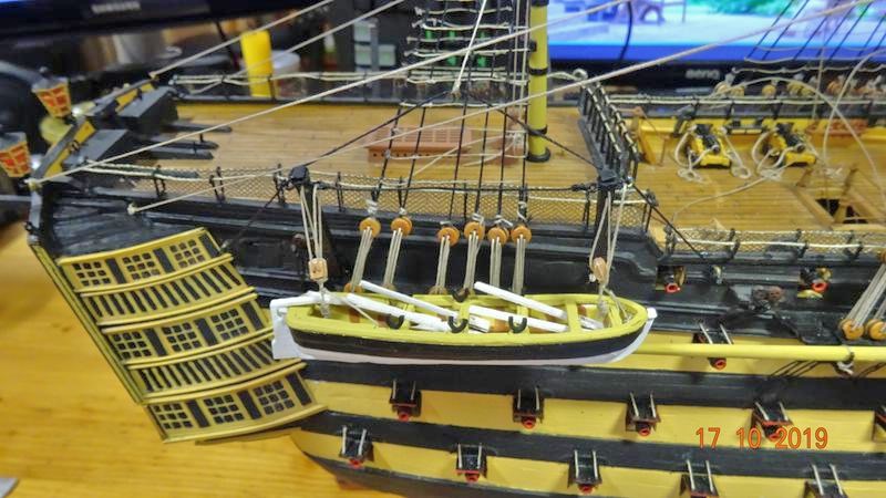

Am Heck ein schönes neues Beiboot. Hievt Männer...... :schrei:
Fertig getakelt an den Davits:
Hier die große Kuhl zur Beladung des Potts und Aufnahme der Hauptrettungsboote.
Vorn ein Test mit hellem Tüllzeugs für die Reeling:
Die Boote gehören nicht zum Bausatz, aber aus der Entfernung gehts:

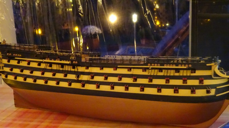

Gesamtansicht des fertigen Rumpfs:

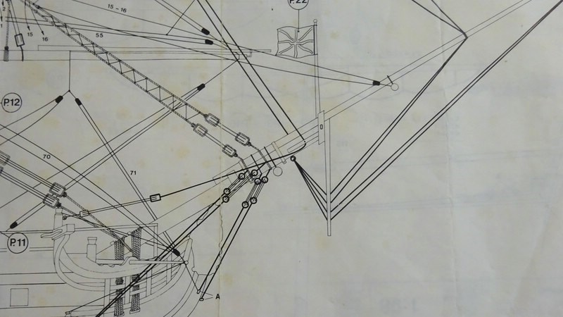

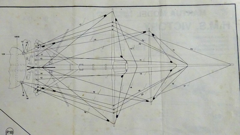

So sieht die Theorie nach Plan aus, aber wo zum Geeier fang ich an?:
Datt janze von der Seite:

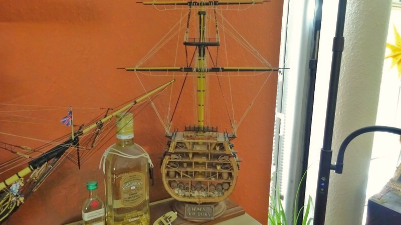

Da der Platz für die Vic nach oben begrenzt ist, wurde der Bau nach der ersten Mars beendet.
Dafür ist die 2018 angefangene Geburtstags-Unicorn 1666 komplett gebaut(Bericht folgt) :ok:
Das Hauptmast-Segment wurde 2006 angefangen und als Zwischenübung zum Takeln vor der Vic beendet:
Aber sie ist trotzdem eine Schönheit über dem TV und abends mit Led-Beleuchtung:
Und hier nochmal das Originalbausatz-Ding. Welche findet Ihr besser? Ehrliche Meinungen bitte:
