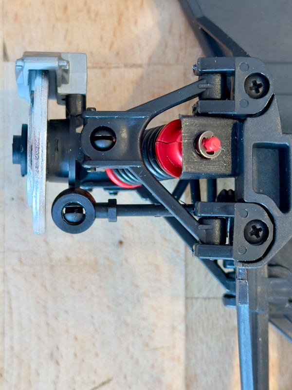

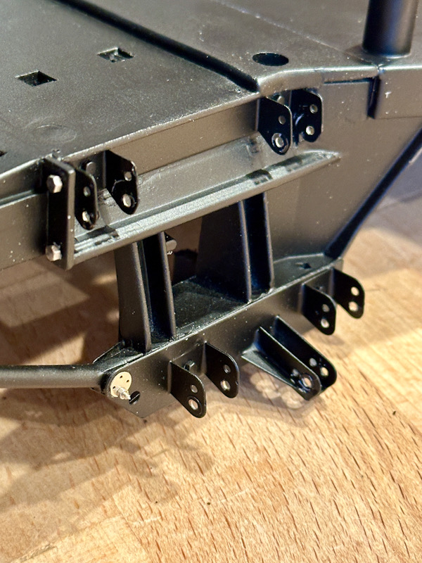

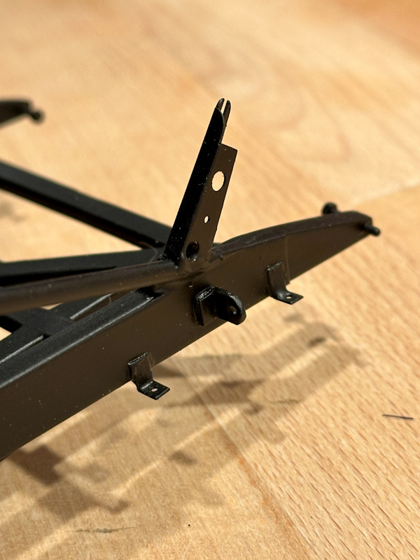

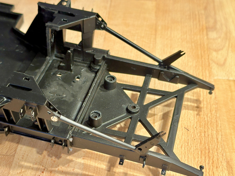

Beginnen wir mit den Voderwagen und der Aufhängung der Vorderachse.

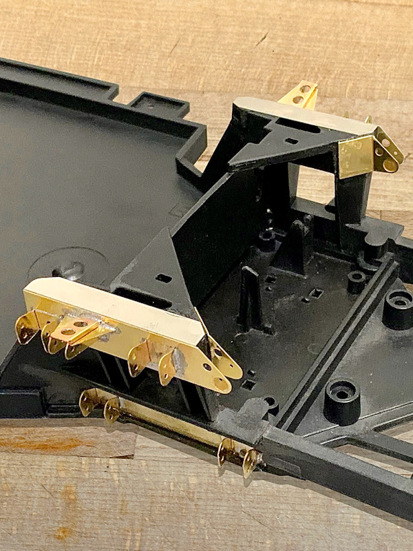

Bei Pocher Bausatz sind die Teile mit großen Schrauben zusammengefügt. Die Stoßdämpferaufhängung ist eine sehr freie Interpretation der Realität. Stabi und Lenkgestänge sind extrem globig. Für ein Modell im Masstab 1:8 eine einzige Katastrophe! Vor allem wenn man bedenkt, dass die Aufhängung beim F40 bei aufgeklappter Haube voll einsichtig ist.
Das gilt auch für die beiden Zugstreben die den Vorderwagen nach vorne verstärken.
Zum Glück wurde das beim Transkit von Autograph berücksichtigt.
Hierfür sind im Transkit Ätzteile die zusammen gelötet werden und somit die Befestigungsgeometrie neu gemacht wird.
Der Transkit beinhaltet auch das Lötzinn und das Lötwasser. 2021 war das Löten von Messingteilen noch Neuland für mich. Nach einigen Probelötungen hatte ich dann aber den Dreh heraus und habe die Teile für die Vorderachsaufhängung fertig gemacht.
Die Teile wurden dann mit eine 2K Kleber (Pattex Kraft Mix, extrem schnell, 25 mg) and den Vorderwagen geklebt. Hierfür wurden vorher überstehende Teile der alten Befestigung abgesägt. Der Kleber härtet sehr schnell aus. Deshalb mische ich immer nur eine sehr kleine Menge an. Nachdem der Kleber ausgehärtet war wurden die Teile zusätzlich noch mit kleinen Schrauben befestigt.
Die beiden Zugstreben und die Befestigung für den Kühler wurden ebenfalls vom Rahmen abgetrennt und durch Messingteile ersetzt.
Danach wurde alles in Schwarz lackiert.
Schaut jetzt fast beim großen Bruder aus.
Soweit der Stand von 2021.

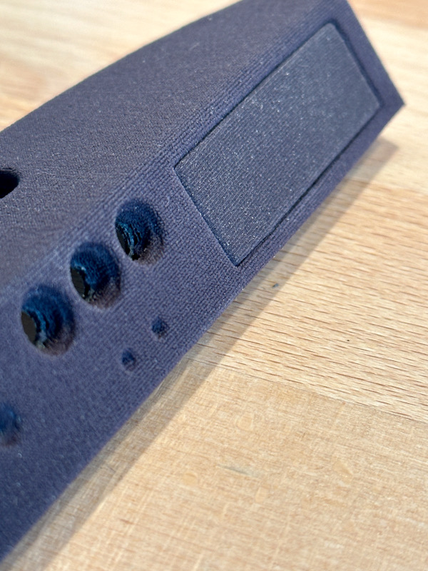

Wie oben bereits geschrieben soll der F40 wie der Testarossa eine voll funktionsfähige Lichtanlage bekommen.
Einziges Problem, eigentlich ist kein Platz für die ganzen Platinen die ich für die Steuerung benötige.
Nach langem Überlegen habe ich dann eine Lösung gefunden. Im Bereich der Vorderachse unterhalb der Reserveradwanne , verlaufen die Zahnstange für die Lenkung und der Stabi.
Dort wäre grundsätzlich genügend Platz und der Bereich ist nicht zur Gänze einsichtig. Um die Platinen unterzubringen müsste ich aber die Abdeckung der Lenksäule samt Befestigungsgeometrie und die Verstärkungswand zwischen linker und rechter Seite entfernen. Nachdem ich sicher war, dass ich damit genügend Platz für die Platinen schaffe habe ich mit einer kleinen Handsäge die störenden Teile weg gesägt.
Hier ein Vergleich damit klar ist von welcher Wand ich spreche.
In der Ansicht von vorne sieht man auch die weg gesägten Bereiche der Lenkstangenabdeckung.
Hier die grundsätzliche Positionierung der Platinen. Wichtig ist dass die Stecker alle erreichbar sind und kein Hitzestau entsteht.

Wie angekündigt geht es heute mit den Komponenten der Vorderachse weiter.

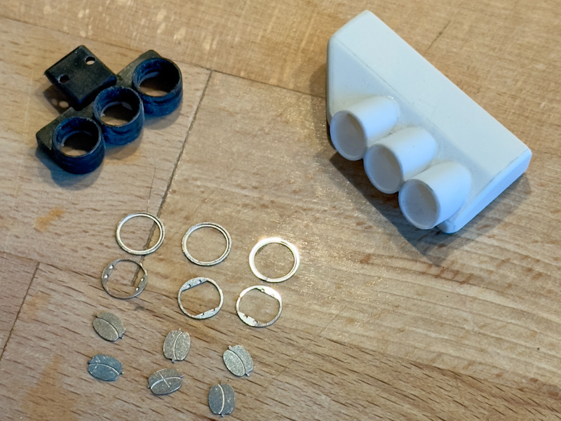

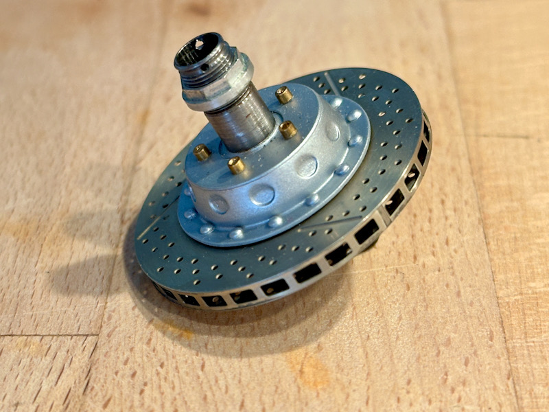

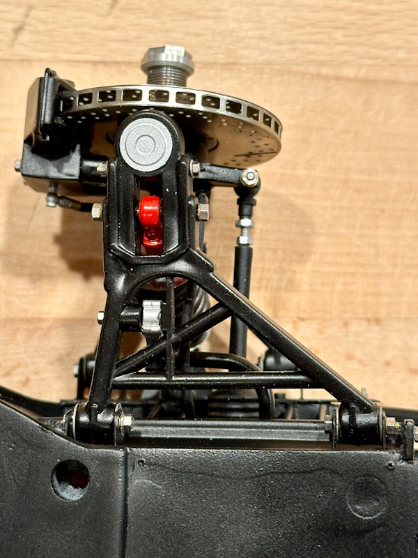

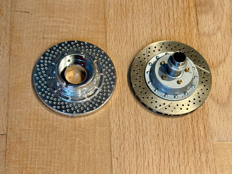

Schritt 1 - Bremsscheiben:
Keine Ahnung was sich Pocher gedacht hat. Selbst Modelle in wesentlich kleineren Massstäben haben realistischere Bremsscheiben! :verrückt:
Zum Glũck hat der Transkit von Autograph würdigen Ersatz dafür.
Hier bestehen die Bremsscheiben aus Ǎtzteilen die mit Gussteilen aus Weissmetall, Metalldtehteilen, Nieten und Schrauben ergänzt werden. Der Zusammenbau erfolgt mit Superkleber.

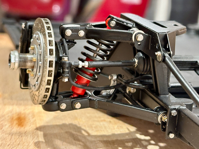

Schritt 2 - Querlenker:
Hier wurden die bestehenden Teile optimiert bzw. angepasst. Die Befestigungszapfen wurden durch richtige Schrauben ersetzt. Die mitgespritzten Schraubenköpfe wurden ebenfalls durch richtige Schrauben ersetzt.

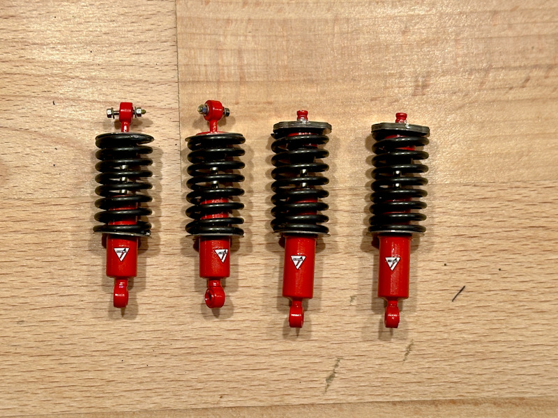

Schritt 3 - Stossdämpfer:
Die Stossdämpfer sind mit Ausnahme der Federn komplett neu. Hier sind im Autograph Transkit schöne Metallteile. Um eine perfekte Bodenfreiheit zu erreichen werden diese aber auf eine genau definierte Länge eingestellt und so verklebt.
Schritt 4 - Bremssattel:
Hier wurden die bestehenden Sattel aufgewertet. Ätzteile für den Brembo Schriftzug, Verbindungsleitung zwischen den beiden Hälften, Ventil zur Entlüftung, Schrauben.
Bremsbeläge wurden aus Moosgummi gemacht . Zum Abschluss habe ich die Spange mit Stiften zur Befestigung der Bremsbeläge hinzugefügt.
Dann wurde noch das Lenkgestänge und der Stabi überarbeitet und alles zusammengebaut. Die Bremsleitung habe ich wieder aus Schrumpfschlauch gemacht. Die Anschlussverschraubungen und der Verteilerblock sind von Topstudio.

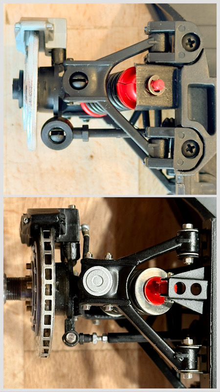

Hier der direkte Vergleich vorher-nachher.
Zum Abschluss noch ein paar schöne Bilder die alle Details zeigen.
Das wars für heute.
Bis bald
Euer Ferrarifan

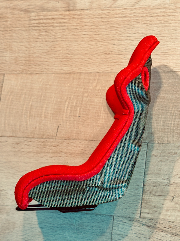

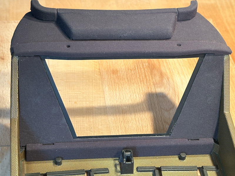

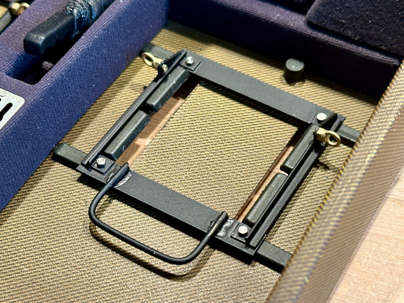

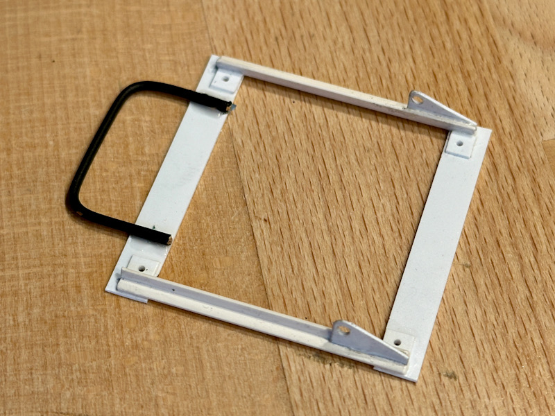

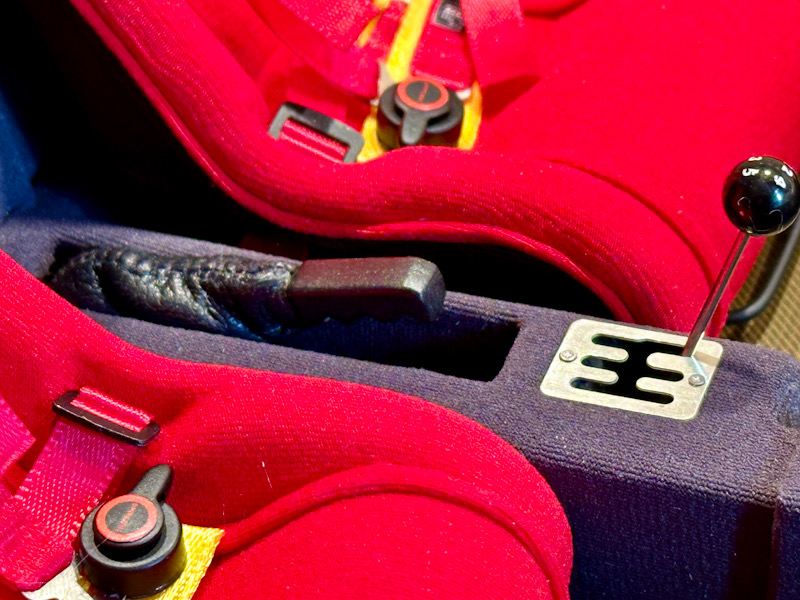

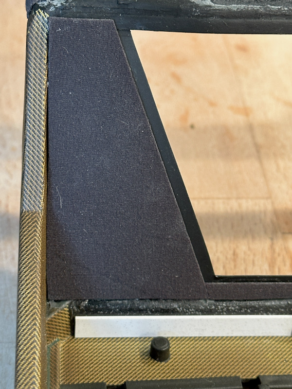

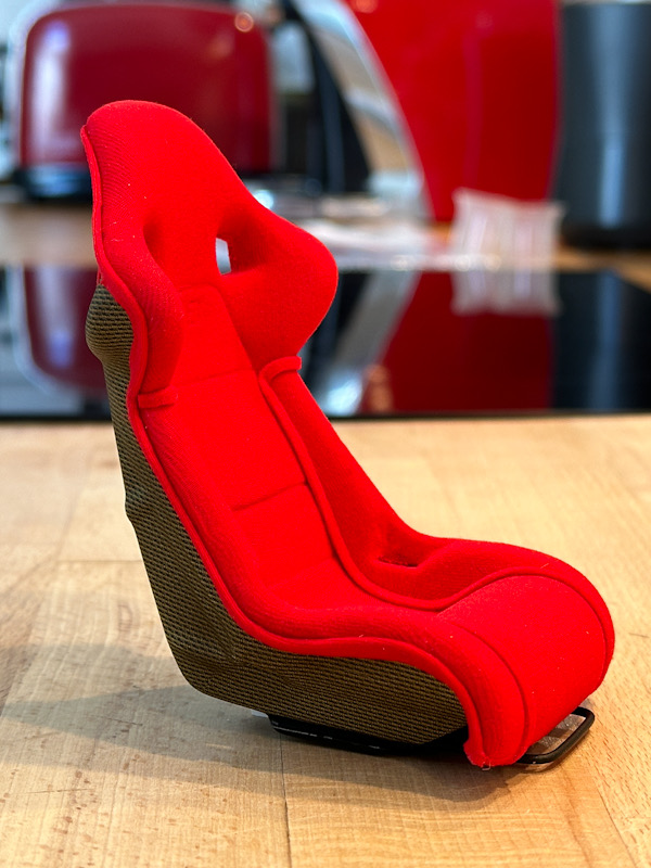

Weiter geht’s mit den Sitzen.
Auch hier hat sich Pocher nicht wirklich mit Ruhm bekleckert.
Im Autograph Transkit sind schöne Decals für die Sitzschale. Danke der Schnittmuster ist das Bekleben kein Problem.
Im Vergleich mit den vielen Fotos die ich bei der Recherche gesammelt habe erscheinen mir die Decals aber etwas zu hell. Ich habe deshalb die Flächen mit Smoke von Vallejo etwas abgedunkelt.

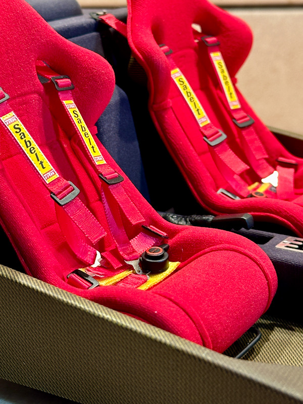

Nächster Schritt war die Sitzfläche. Im Autograph Transkit sind hierfür und auch für die Flächen am Armaturenbrett, der Mittelkonsole und der Kabinenrückwand
Stücke von Damenstrumpfhosen !?!.
In der Anleitung wird auch erklärt dass man mit Sprühkleber arbeiten soll.
Ich war diesbezüglich sehr skeptisch und habe schon überlegt auf altbewährte Weise mit einer Mischung aus Farbe und Microballs zu lackieren.
Ich bin aber offen für Neues und wollte der Strumpfhose eine Chance geben.
Da mir diesbezüglich jegliche Erfahrung gefehlt hat habe ich mehrere Typen von Sprühkleber organisiert und Klebetests durchgeführt. Und ich war vom Ergebnis mehr als positiv überrascht.
Das beste Ergebnis habe ich übrigens mit dem Bastel-Sprühkleber von Tesa erreicht.
Da beim Transkit aber relativ wenig Stoff dabei war und ich bei den Klebetests etwas Stoff verbraucht hatte war es mir zu unsicher ob die restliche Menge ausreicht. Ich war dann in einigen Geschäften für Damenbekleidung und habe den zuvorkommenden Verkäuferinnen mein Anliegen erklärt.
Bin mir aber nicht sicher ob sie mir geglaubt haben, dass ich die Strumpfhosen zum “basteln” brauche. ;)
Die Verkäuferinnen haben mich in die Geheimnisse der Strumpfhosen eingeweiht. Die von mir benötigte Qualität ist D80 - blickdicht. :thumbsup:
Bezüglich grau für das Armaturenbrett war ich erfolgreich. Bei Rot musste ich feststellen dass die Farbe momentan nicht in Mode ist!!!!! Gilt hoffentlich nur für Damenstrumpfhosen :D
Ich war dann beim größten Onlineversandhaus fündig und habe dort eine rote Damenstrumpfhose bestellt.

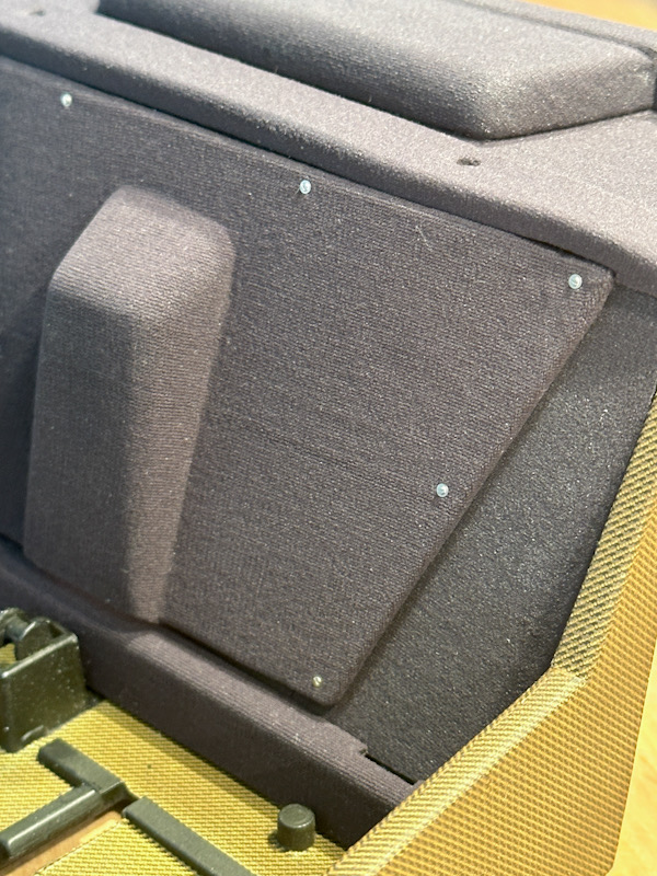

Die Sitzfläche wird mit einem Stück beklebt. Ich habe das Stoffstück mit viel Überstand zugeschnitten, dann mit Nadeln auf einen Karton gespannt und satt mit Kleber eingesprüht. Dann wurde der Sitz besprüht. Wichtig ist dass hier auch die Rückseite besprüht wird, da der Stoff über die Kanten auf die Rückseite gezogen wird um keine Falten zu haben.
Der Stoff wurde zwischen den äußeren Kanten des Sitzes aufgespannt und erst dann in die Sitzmulde gedrückt. Danach wurde der Stoff vorsichtig in die Vertiefungen der Nähte und des Schriftzuges gedrückt.
Erst dann wurde die äußere Kante gemacht.
Da der Kleber ein Kontaktkleber ist, ist die Verarbeitung relativ einfach da der Kleber nach zirka 1 Minute abgelüftet ist und nicht mehr anden Fingern klebt. Zwei Flächen die mit dem Kleber benetzt wurden halten aber bombenfest, können aber zumindest einige Minuten noch immer gelöst werden.
Das Ergebnis ist sehr zufriedenstellend.
Im Vergleich mit Fotos vom Originalsitz sind mir aber Unterschiede aufgefallen.
Bei den Originalsitzen ist an der äußeren Kante eine umlaufende Naht und der Stoff geht über die Sitzschale. Das ist auch bei den Öffnungen für die Gurte so.
Und auf der Sitzfläche ist links und rechts ein “Zierwulst” der bis auf Schulterhöhe verläuft.
Da hat mich dann wieder der Ehrgeiz gepackt, wie ich auch diese Details machen kann.
Ich habe dann lange Stoffstreifen zugeschnitten, mit Kleber eingesprüht und gefaltet zusammengeklebt. Durch das Falten entsteht eine schöne Kante die nicht ausfranst. Dann wurden die Stoffstreifen auf die gewünschte Breite zugeschnitten.
Die Streifen wurden dann mit Superkleber angeklebt.
Bin mit dem Ergebnis mehr als zufrieden.
Hier noch der direkte Vergleich vorher - nachher.
Zum Abschluss noch ein paar Detailaufnahmen.
Das wars wieder für heute.
Bis bald
Euer Ferrarifan

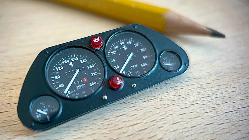

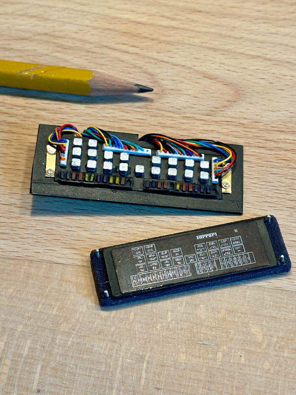

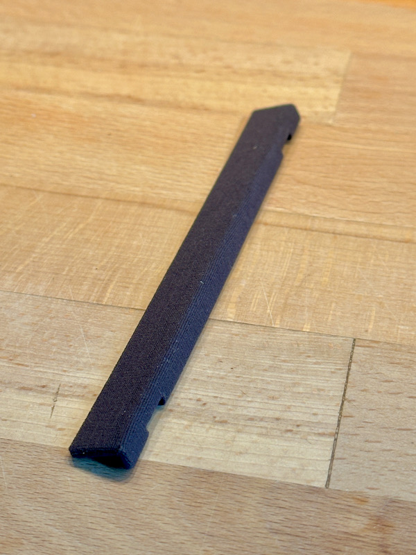

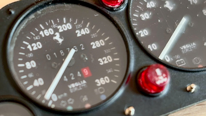

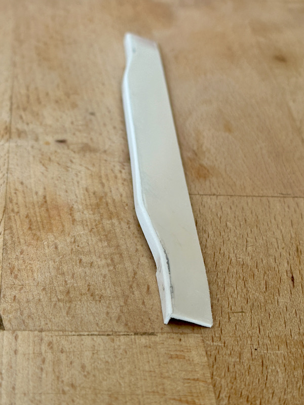

Heute geht es mit dem Cockpit weiter.

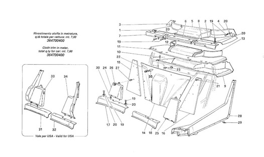

Wer meinen Baubericht vom Testarossa verfolgt hat weiß ja, dass ich viele Stunden mit Recherche verbringe. Zum einen weil ich als Ingenieur genau verstehen will wie etwas aufgebaut ist und funktioniert, zum anderen als Modellbauer der mit einen fast schon krankhaften Hang zum Perfektionismus jedes noch so kleines Detail auch im Modell richtig abbilden will.
Als Quelle dienen mir die Handbücher von Ferrari die im Internet verfügbar sind (Owners manual, Ersatzteilkatalog,…). Teile davon sind auch Bestandteil des Autograph Transkits.
Die meiste Zeit verbringe ich auf Eurospares, eine englische Firma die sich auf Ersatzteile für Sportwagen (Ferrari, Maserati, Lamborghini, Porsche,…) spezialisiert hat.
Dort findet man die offizieller Zeichnungen für die Suche von Ersatzteilen. Damit verschaffe ich mir die Informationen wie die Konstruktion im Groben aussieht und aus welchen Teilen Bereiche bestehen.
https://www.eurospares.co.uk/Ferrari/F40/F40/PartDiagrams
Wenn ich detailliertere Informationen zum genauen Aussehen benötige mache ich eine Google Suche unter der im Ersatzteilkatalog gelisteten Nummer. Wenn ich z.B. wissen will wie die Türverkleidung in der Carbonausführung genau aussieht suche ich nach „Ferrari 62499800“
https://www.google.com/search?q=Ferrari+…e&client=safari
Somit habe ich dann ausreichend Infos zu den einzelnen Bauteilen.
Um das Gesamte besser zu sehen gehe ich auf Sothebys.
Dort sind zig F40 aufgelistet die zum Verkauf stehen bzw bereits verkauft wurden. Und im Gegensatz zu Autoverkaufsplattformen (z.B: Autoscout) sind dort sehr viele Fotos verfügbar.

Die Konstruktion folgte dem Ferrari-Prinzip der Stahlrohrrahmen, wobei der F40 mit einem stufenweise verformbaren Frontbereich versehen war, um weltweiten Normen zu entsprechen.
Es wurden jedoch noch zusätzliche Versteifungen eingebaut und Verbundmaterialien mit speziellen Klebern an den Rahmen verbunden, um eine noch größere Festigkeit zu erzielen.

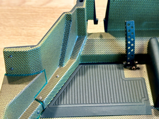

Das Cockpit besteht zur Gänze (Feuerwand nach vorne und hinten, Bodenplatte, Seitenwände) aus Verbundmaterial und ist auf den Rahmen aufgesetzt.
Vom Grundaufbau passt der Bereich im Modell von Pocher ganz gut.

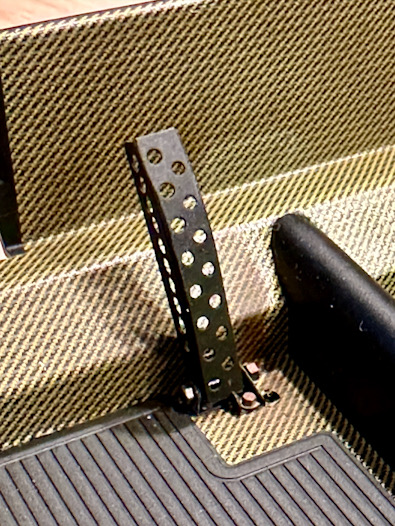

Nachdem der Bezug der Rückwand großteils entfernt war habe ich die Wanne matt schwarz lackiert.
Im Anschluss wurden die Carbondecals aus dem Autograph Transkit aufgebracht. Da auch hier auf der Rückseite der Decals ein genaues Schnittmuster mitgedruckt ist war das wie schon bei den Sitzen ein Kinderspiel.
Wie oben beschrieben besteht beim Original das Cockpit aus mehreren Teilen die miteinander verklebt und verschraubt/vernietet sind.
Der Kleber wurde seitens Ferrari so aufgebracht, das man den grünen Klebewulst auch auf der Sichtseite sieht. Da merkt man das der F40 als Rennwagen konzipiert ist.
Um die Klebenaht darzustellen sind im Transkit grüne Klebestreifen. Ich habe lange nach Alternativen dafür gesucht. Da ich aber keine bessere Lösung gefunden habe, wurden die Klebenähte von Autograph verlegt. Dann wurden noch die Schrauben bzw. Nieten gesetzt.
Danach wurden noch das Gaspedal und die Fussauflagen montiert. Beides Ätzteile aus dem Autograph Transkit.
Da die Farbe der Decals gegenüber meiner Referenzfotos zu hell ist habe ich diese, wie schon bei den Sitzen wieder etwas abgedunkelt.

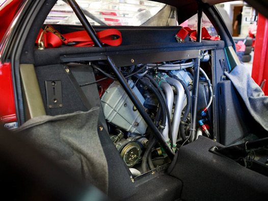

Bei der Recherche habe ich festgestellt, das ein Teil der Rückwand demontiert werden kann um direkten Zugriff zum Motor zu ermöglichen.
Weiters sind auf der Rückwand links und rechts Deckel montiert. Unter diesen Deckeln befindet sich die ECU für die Einspritzung. Diese sind im Modell zwar angedeutet, aber hinsichtlich Größe und Lage falsch.
Alles Details die natürlich bei dem Modell nicht fehlen dürfen.
Somit wurde die Rückwand kurzerhand zersägt.
Im Original ist die gesamte Rückwand mit einem grauen Filz bezogen. Beim Modell kommt hier ja der Stoff einer grauen Strumpfhose zum Einsatz. Um das Beziehen leichter zu machen habe ich deshalb auch den oberen Bereich in dem das Heckfenster ist ebenfalls abgetrennt. Ist bei Original auch ein extra Teil.
Außerdem habe ich die zwei falschen Deckel entfernt.
Danach habe eine Rückwand aus 0,1mm starken ABS gemacht und so zum einen einen Überstand für den mittleren Deckel geschaffen und gleichzeitig die Öffnungen der falschen ECU Deckel geschlossen.

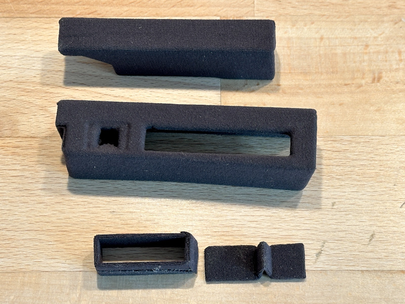

Bevor ich die Rückwand zum Motor fertig mache steht noch die Mittelkonsole am Programm.
Im Pocher Kit ist die Mittelkonsole ein durchgehender Teil. Beim echten F40 ist sie aber zweigeteilt.
Da damit auch das Aufbringen des Stoffs erleichtert wird habe ich Mittelkonsole wie beim Original geteilt.
Im Transkit von Autograph sind Ätzteile für die Ablagefächer die zwischen Schaltknüppel und Handbremse sind.
Im Original sind die Teile mit einem grauen Filz bezogen. Wie schon in einen vorigen Post beschrieben verwende ich eine anthrazitgraue Damenstrumpfhose die farblich dem echten Stoff sehr nahe kommt. Auf den Fotos wird die Farbe teilweise verfälscht. In Natura sieht’s besser aus.
Nachdem die Teile bezogen waren wurde das Ablagefach mit Superkleber montiert.
Danach habe ich noch die Schaltkulisse und die seitliche Fussauflage montiert. Beides Ätzteile aus dem Autograph Transkit.
Dann ging es mit der Rückwand weiter. Da die Strumpfhose zum einen sehr flexibel ist und am Rand zum Ausfransen neigt ist es nicht möglich die Rückwand direkt zu beziehen. Um einen sauberen Abschluss zu erhalten habe ich deshalb 0,1 mm ABS zugeschnitten, schwarz lackiert und mit dem Stoff bezogen. Nachdem der Kleber trocken war habe ich den Stoff and den Kanten mit einer Schere sauber abgeschnitten. Danach wurden die bezogenen Teile an die Rückwand geklebt.
Als Nächstes wurde der obere Fensterabschluss bezogen.
Bevor ich den Fensterabschluss wieder angeklebt habe, wurde die Fläche darunter direkt beklebt.
Danach habe ich aus 1mm ABS den unteren Abschluss gemacht und mit Stoff bezogen.
Dann wurde die obere Abschlussblende gemacht.
Die Teile wurden wieder mit Superkleber befestigt.
Um einen perfekten Abschluss zu erhalten habe ich den Deckel seitlich vergrößert.
Im Anschluss wurde der Deckel mit Stoff überzogen bzw. auf der Rückseite eine geriffelte Metallfolie aufgebracht.
Dann wurde der Deckel mit kleinen Uhrmacherschrauben angeschraubt.

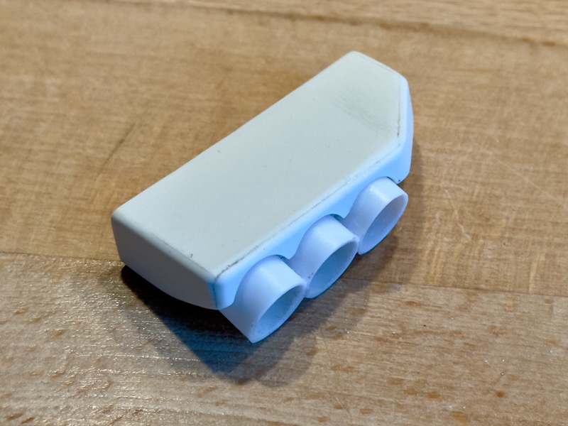

Nächster Arbeitsschritt waren die ECU‘s für die Einspritzung und die dazugehörigen Deckel.
Ich habe die Teile aus ABS gebaut. Mit einem 3D-Drucker hätte ich die ECU‘s sicher viel detaillierter machen können, ich bin mit dem Ergebnis aber sehr zufrieden. Vor allem wenn man bedenkt, das man die Teile ohnehin nicht sieht wenn die Deckel montiert sind.
Nachdem die ECU‘s mit True Metal Color lackiert waren und ich noch einfache Stecker und die Anschlussleitungen hinzugefügt hatte wurden die ECU‘s an der Rückwand montiert.
Dann wurden die Deckel schwarz lackiert und mit Stoff bezogen.
Im Anschluss wurden die Deckel montiert. Ähnlich dem Original werden die Deckel unten nur gesteckt und oben verschraubt.

Weiter geht’s mit der Mittelkonsole.
Beim Original ist die Handbremse mit einer Ledermanschette verkleidet.
Ich habe die Manschette aus einem sehr dünnen Leder nachgemacht indem ich zwei Hälften vernäht habe.
Hierfür habe ich die Sichtseiten aufeinander gelegt, vernäht und dann umgestülpt damit die Sichtseite wieder außen ist.
Als Nächstes war der Schaltknüppel an der Reihe. Ich habe den Plastikteil durch eine Metallstange ersetzt. Die Stange ist Teil eines Transkits von Scaledetails.
Bei dem Transkit ist auch eine Metallkugel für den Schaltknauf die als Ersatz für den klobigen Plastikschaltknauf dient.
Im Transkit von Autograph sind Decals für die Beschriftung vom Schaltknauf. Die sind aber nicht schön da die Schrift nicht sauber ist. Ich habe deshalb Decals von Interdecal verwendet. Die sind von überragender Qualität, da sie keinen Überstand haben. Ich habe mich für die Schriftgrösse 4pt entschieden um dem Original so gut wie möglich zu entsprechend.
Die Metalkugel wurde schwarz lackiert, dann habe ich die Beschriftung aufgebracht. Zum Schluss wurde alles mit Klarlack versiegelt und poliert.

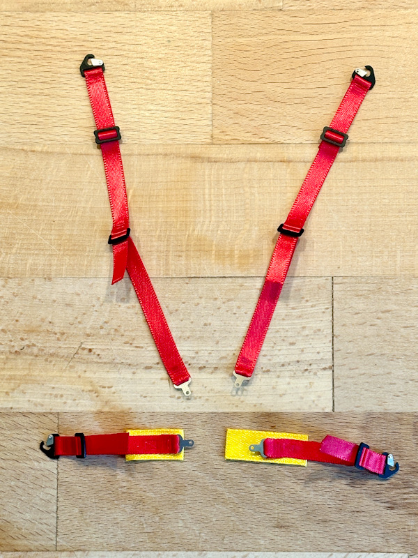

Weiter geht’s mit den Gurten.

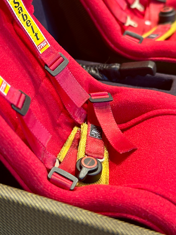

Beim F40 konnte der Kunde zwischen normalen 3-Punkt Gurt und sportlicheren 4-Punkt Gurten wählen.
Ich habe mich für die sportlichere Variante entschieden.
Im Transkit von Autograph sind für hierfür schöne Ätz- und Weissmetallteile.
Dem Original entsprechend wurden die Teile in schwarz lackiert.

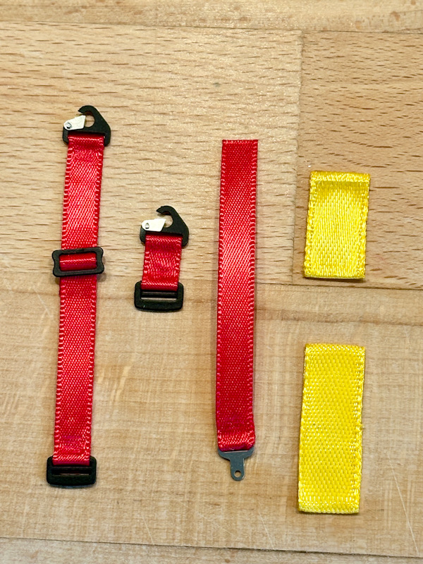

Für die Gurte sind im Autograph Transkit ein Satinband in Rot und gelbe Moosgummistücke für die Unterlage im Bereich des Zentralverschlusses.
Der Moosgummi entspricht aber in keinster Weise dem Original und das rote Satinband ist von der Struktur zu grob.
Ich habe im Internet passenden Ersatz gefunden.
Die Gurtstücke wurden dann in den passenden Längen abgeschnitten. Damit die Enden nicht ausfransen wurden sie mit Hilfe eines Lötkolbens versiegelt.
Danach wurden die Ätzteile eingefädelt und die Gurtenden mittels Superkleber verklebt.
Die Befestigungshaken haben einen beweglichen Teil damit sie in die Befestigungsösen eingehakt werden können.
Im Original sind diese vernietet.
Ich habe hierfür Nieten von Model Factory Hiro (Metal Rivets Series No.05 :
Round socket hexagon-head rivets L No: P1012) verwendet.
Im Original sind die Gurtenden bzw. die roten und gelben Gurtsegmente miteinander vernäht.
Ich habe die Nähte dann mittels Lötkolben simuliert. Hierbei ist wichtig mit einer niedrigeren Temperatur zu arbeiten damit nicht alles verschmilzt sonder nur angeschmolzen wird.
Auf den Fotos sieht man das Ergebnis leider nicht so gut.
Hier alle Gurtsegmente.
Was jetzt noch fehlt sind die Aufnäher mit den Beschriftungen.
Im Autograph Transkit sind hierfür einige Decals. Da aber auch hier die Qualität nicht optimal ist, und einige Labels fehlen war wieder mal Photoshop angesagt.
Ich habe dann meine eigenen Labels gemacht und auf weißes Decalpapier ausgedruckt.
Im Original sind die Labels aufgenäht.
Um die Nähte nachzubilden habe ich den Nietenstecher von Trumpeter verwendet.
Danach wurden die Labels ausgeschnitten und samt Trägerpapier mittels Superkleber auf die Gurte geklebt. Dann habe ich noch die Beschriftung des Zentralverschlusses mittels Stanzeisen herausgestanzt und aufgebracht.
Hier die Bilder der fertigen Gurte.

Weiter geht’s mit der Sitzschiene und der Gurtbefestigung.
Der F40 hat eine einfache Sitzschiene. Beim Pocher Modell fehlt diese gänzlich. Im Autograph Transkit ist nur für den 3-Punkt Gurt ein Ätzteil dabei.
Da die 4-Punkt Gurte aber an beiden Sitzseiten an der Sitzschiene befestigt werden war wieder einfacher Modelbau angesagt.
Ich habe die Sitzschiene aus PSA L-Profilen und Steifen hergestellt.
Die Schiene wird dann einfach auf die eigentliche Sitzbefestigung gesteckt. Wenn die Sitze dann in dieser arretiert werden wird die Sitzschiene fixiert.

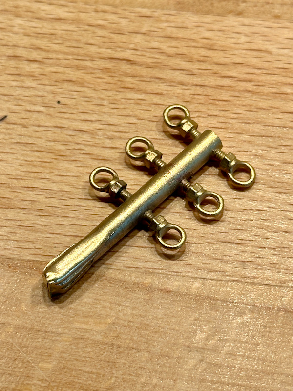

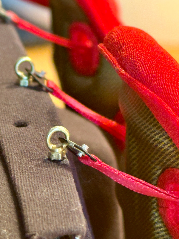

Zur Befestigung der 4-Punkt Gurte dienen Augenschrauben. Im Transkit von Autograph sind hierfür zwar Teile beigelegt. Diese sind aber von den Abmessungen nicht dem Original entsprechend.
Nach langer Suche bin ich dann bei Knupfer fündig geworden. Dort sind passende Augenschrauben im Sortiment.
Nachdem die Sitzschienen in schwarz lackiert waren wurden die Augenschrauben und die Schrauben zur Schienenbefestigung montiert.
Nochmalige Probemontage nach der Lackierung.
Hier sieht man schon wie schräg die Sitze eingebaut werden. Das entspricht auch dem Original. Da der Fußraum infolge der Radkästen sehr schmal wird ist das die einzige Möglichkeit um bequem sitzen zu können.
Ist aber gewöhnungsbedürftig. Speziell für den Fahrer.
Wie schon beschrieben wurde der F40 wahlweise mit 3-Punkt oder 4-Punkt Gurten verkauft. Die hintere Befestigungsplatte für den 3-Punkt Gurt ist gemäß meiner Recherche aber auch bei Fahrzeugen mit 4-Punkt Gurt werksseitig montiert worden.
Ich habe die Platte wieder aus ABS gemacht und mit Schrauben von Autograph versehen.
Nachdem Lackieren wurden die Platten an der Rückwand montiert. Weiters wurden auch die hinteren Augenschrauben für die 4-Punkt Gurte montiert.
Bevor die Sitze eingeclipst werden wurden die Sitze auf die Schiene gestellt und die Gurte eingehängt. Das wäre nach der Sitzmontage aus Platzgründen nicht mehr möglich gewesen.
Danach wurden die Sitze montiert und die Gurte oben eingeclipst.
Die Löcher zwischen den Gurtösen sind für die Stahlrohre vom Rahmen die entlang der Rückwand schräg nach oben bis zum Dach verlaufen.
Da ich das Auto in einem leicht gebrauchten Zustand baue wurden die Sitze, die Gurte und der Fußraum mit Pigmenten leicht verschmutzt.
Auf den Fotos kommt das leider nicht so gut zur Geltung.

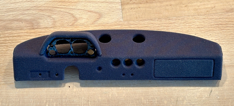

Weiter geht’s mit dem Armaturenbrett.
Hier zwei Bilder von der Ausgangsbasis.

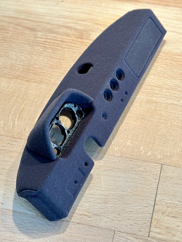

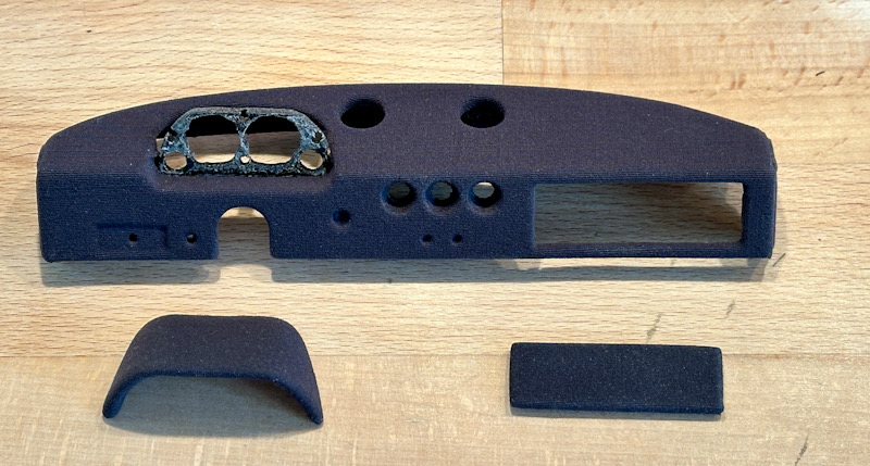

Nachdem alle Anbauteile entfernt waren, wurde das Armaturenbrett wie beim Original in 3 Teile unterteilt.
Dadurch können die Teile auch besser mit dem Stoff der Strumpfhosen überzogen werden.
Weiters wurden bei den Instrumenten für die geplante Hintergrundbeleuchtung Löcher gebohrt.

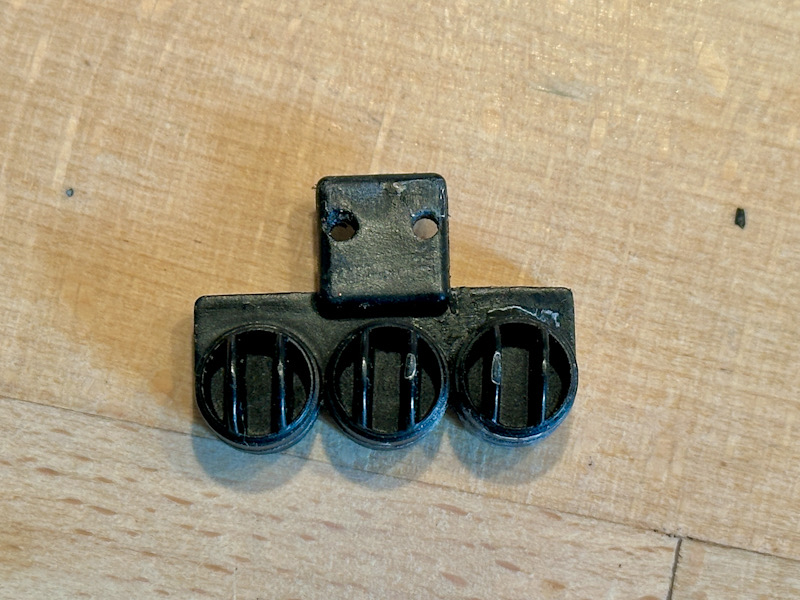

Dann wurden noch die oberen Lüftungsöffnungen aufgebohrt da im Autograph Transkit Ätz- und Weissmetalteile als Ersatz sind.
Danach wurden die Teile mit dem Stoff bezogen.
Als nächstes waren die Instrumente an der Reihe. Im Autograph Transkit sind hierfür verbesserte Decals.
Da die Decals aber nur bedingt mit dem Original übereinstimmen habe ich in Photoshop passende Grafiken gemacht. Die Grafik wurde dann auf weißes Decalpapier ausgedruckt.
Um den Realitätsgrad zu erhöhen wurden die Zeiger und Schrauben hinzugefügt.
Im Transkit sind schöne Ätzteile mit denen das Instrumentenpanel Schichtweise aufgebaut wird.
Die einzelnen Schichten wurden dann vorsichtig mit ein paar Tropfen Superkleber zusammengebaut.
Durch den Schichtweisen Aufbau wirkt das Instrumentenpanel sehr realistisch.
Bei den mittleren Instrumenten bin ich gleich vorgegangen.
Erst Grafik in Photoshop erstellen und dann Schichweise aufbauet.
Somit sind die Instrumente fertig.
Die Hintergrundbeleuchtung wird später gemacht.

Jetzt geht mit der Haupplatine für die Relais und Sicherungen weiter.
Die ist hinter dem Deckel am Armaturenbrett versteckt.
Als erstes habe ich aus dünnen ABS das Blech gemacht mit dem der Deckel verschraubt wird.
Nach dem lackieren wurde das auf der Innenseite der Öffnung im Armaturenbrett verklebt.
Auf dem Deckel ist auf der Innenseite ein Aufkleber mit der schematischen Darstellung der Platine und der Bezeichnung der einzelnen Relais und Sicherungen.
Ich habe die nach Originalbildern in Photoshop gemacht und auch richtig in 2 Sprachen beschriftet. Leider ist die Auflösungen meines Tintenstreahldruckers nicht ausreichend und man kann es nicht mehr lesen. :(
Danach wurde das Label auf den Deckel geklebt. Weiters habe ich Schrauben hinzugefügt. Somit kann der Deckel einfach montiert und demontiert werden.
Dann habe ich mit dem Bau der Hauptplatine begonnen. Als Basis habe ich 1mm ABS verwendet. Die Stecker für die Sicherungen habe ich aus Teilen von JST ZH 1,5 mm Steckern gemacht die ich für die Elektrik der Beleuchtung verwende.
Die Relais wurden aus Stücken gemacht die ich von einem 3mm Rechteckprofil heruntergeschnitten habe. Die Sicherungen wurden auf ähnliche Weise aus einem transparenten Vivak Streifen hergestellt.
So sieht die fertige Hauptplatine und der Deckel aus. Die Kabel haben einen Durchmesser von 0,4 bis 0,6 mm.
Die Platine wurde dann mit Heisskleber im Armaturenbrett befestigt.
Zum Abschluss Bilder des fertigen Bereiches. Mit 3D Druck wäre zwar mehr möglich gewesen. Ich bin mit dem Gesamteindruck aber mehr als zufrieden

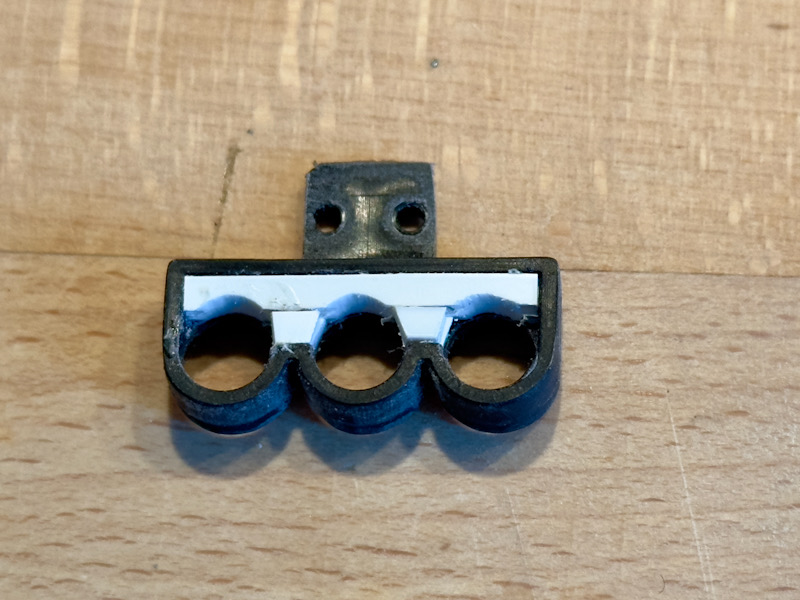

Heute geht’s mit der Klimaanlage weiter.
Die Klimaanlage sitzt unter dem Armaturenbrett wobei sie drei Auslassdüsen hat die mittig nebeneinander sitzen. Pocher hat nur die 3 Düsen im Modell berücksichtigt, wobei die Düsen auch nicht von überragender Qualität sind.
Das dahinter liegende Gehäuse fehlt aber gänzlich. Da man es aber im Fußraum sieht war wieder klassischer Modellbau angesagt.
Ich habe das Gehäuse aus 1mm ABS und Rohren hergestellt.
Dann wurden die Düsen aufgebohrt und die Luftleitlamellen entfernt.
Um die Düsen mit dem Gehäuse verkleben zu können, wurden die Aussparungen auf der Rückseite mit ABS aufgefüllt.
Im Transkit von Tommaso Iuelle sind Ätzteile für die Düsen.
Die Ätzteile wurden mit Superkleber befestigt.
So sehen die Düsen mit den verbauten Ätzteilen aus.
Im Anschluss wurden das Gehäuse und die Düsen miteinander verklebt und dann in matt schwarz lackiert.
Hier die Bilder der fertigen Klimaanlage.
Die Klimaanlage wird dann einfach im Armaturenbrett eingeclipst.
Das war’s für heute.
Beim nächsten mal wird das Armaturenbrett fertig gestellt.
