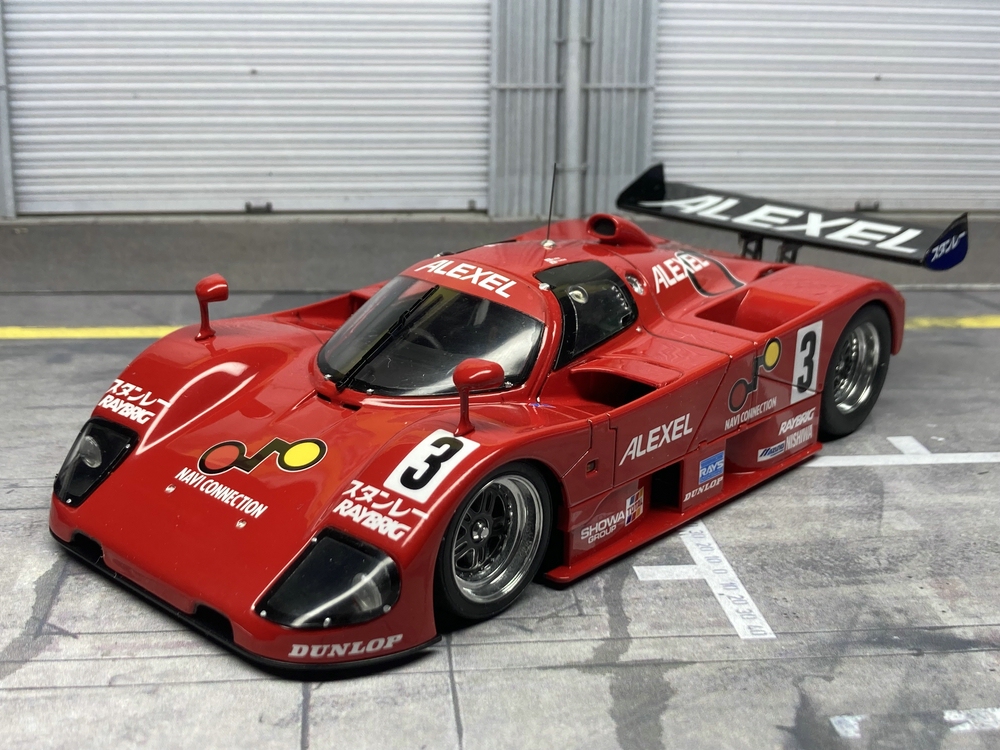

Mazda 767B "1992 JSPC" (Hasegawa, 1:24)
ich zeige hier eine etwas andere Ausführung des Le Mans-Siegers von 1991.
Nach dem Ende der Gruppe C wurden einige japanische Fahrzeuge 1992 noch in der nationalen Langstrecken-Meisterschaft JSPC weiter eingesetzt.
Die Besonderheit bei diesem Fahrzeug mit der Startnummer 3 war, dass es nicht von dem üblichen Mazda-Wankelmotor, sondern einem 3.5 Liter Cosworth DFR V8 angetrieben wurde.
Die größte optische Besonderheit bei diesem Fahrzeug ist die große Lufthutze auf dem Motor.
Der Kit von Hasegawa ist wie üblich relativ schlicht gehalten. Die Decals waren sehr dick bzw. steif und zugleich rissen sie sehr schnell ein. :( Insbesondere bei der Platzierung des großen Decals auf der Motorhaube war somit einiges an Geduld, Weichmacher und nicht zuletzt Touch-Up-Arbeiten erforderlich.
Zu kritisieren ist zudem das Fehlen von Fenster-Maskierungen, dieses sollte bei einer aktuellen Bausatz-Veröffentlichung doch mittlerweile Standard sein. :(
Lackiert wurde in Rosso Corsa von Multona, darüber der obligatorische Baumarkt-Klarlack.
Bei den Felgen, die im Bausatz unbehandelt in weißem Plastik enthalten waren, wurde von mir erstmals das Chromspray von Revell verwendet. Leider ist das Zeug sauteuer, aber auch das Beste, was mir in Sachen Chrom bislang untergekommen ist... :rolleyes:

Na der ist doch schön geworden !!
Gefällt mir der Wagen :ok:
Das Revell-Chromspray hab ich auch -tolles Zeug!
Hast Du mit Klarlack überlackiert ?
Wenn nein, wie verhält sich das Chrom beim anfassen ?

Danke Wolle! Klarlack und Anfassen sind 2 Dinge, die man sich beim Chrom verkneifen sollte. Auch bei diesem Spray. Beides wird die Optik beeinträchtigen!
Bei den Felgen ging es, weil man sie nur von außen anfassen konnte bzw. beim Anbringen ans Chassis der lackierte Felgenstern geholfen hat.

Danke für die Rückmeldung. Öffnen kann man hier nichts, Hasegawa macht ja quasi nur (noch) Curbside-Kits.
Das Chrome-Spray ist nach meiner Auffassung mit einer zu großen Düse ausgestattet. Es ist ja nur eine kleine Dose, ähnlich den Tamiya-Sprays.
Hier könnte man sicher mehr "rausholen", wenn man die Farbe dekantieren und mit der Airbrush aufbringen würde.
