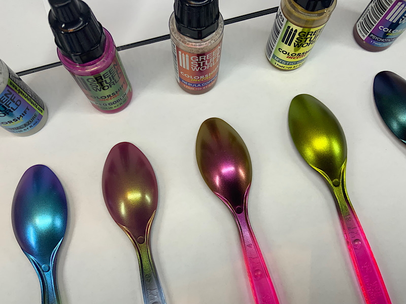

Nun kommt aber das Interessante, nämlich habe ich die fünf Farben probelackiert :)
Seht selbst, lasst es wirken und dann gerne Eure Meinungen. ;)
Nachdem der Corvair in den USA immer wieder als „Chevy für Frauen oder für Mädchen“ scherzhaft benannt wird ;) , überlege ich ihn eher „feminin“ oder „maskulin zu lackieren :thumbup:
Für den Frauen Chevy tendieren meine Gattin und ich zu der Farbe „Nebula Copper“ (Mitte) und bei dem eher Außergewöhnlichen auf die Farbe „Psychotic Illusions“ :) (rechts)
Ich hatte noch ein Video gemacht, um die Effekte und den Schimmer besser zu sehen, kann ich aber hier nicht einstellen ;(
Das war’s, nun seid Ihr dran

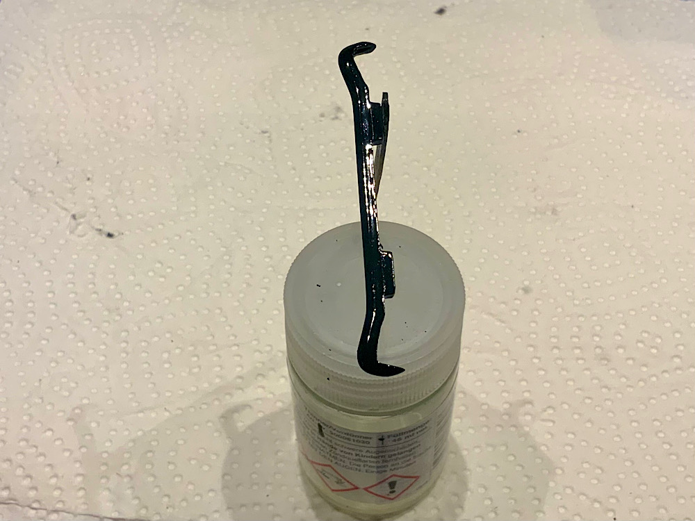

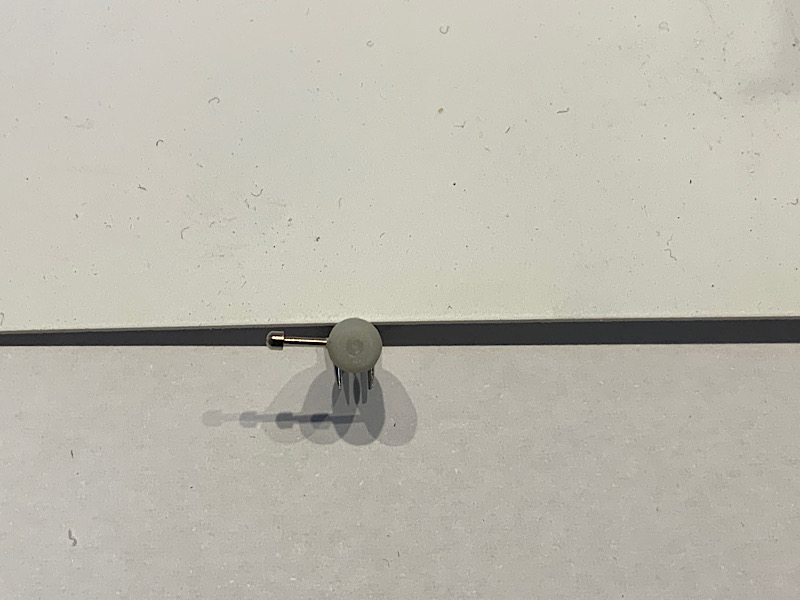

Am Freitag hatte ich noch Fensterkurbeln und Türöffner sowie Blinkerhebel und Sicherheitsgurte vorbereitet :smilie:
Zuerst die Teile vorbereitet
Dann zusammengebaut
Die Türöffner sind aus Resten von Ätzteilen gefertigt
Dann Farbe gegeben
Hier die Sicherheitsgurte
Und zu guter letzt den Blinkerhebel an der Lenksäule vorgebohrt
Das war’s wieder

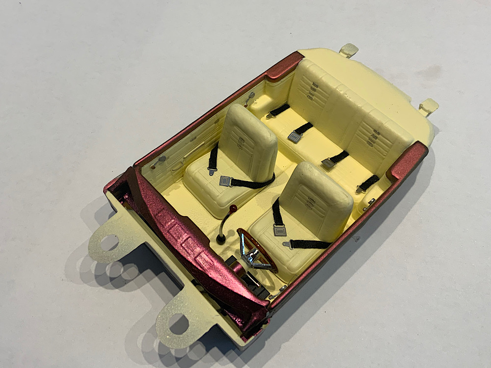

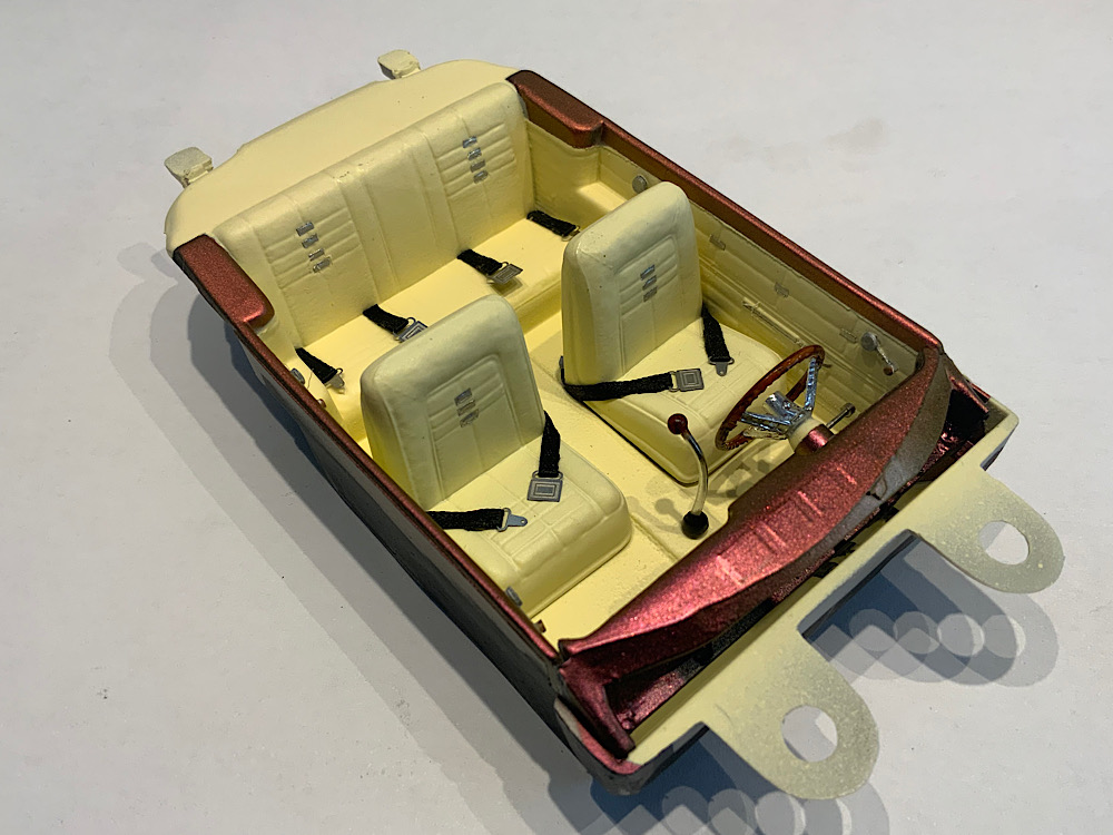

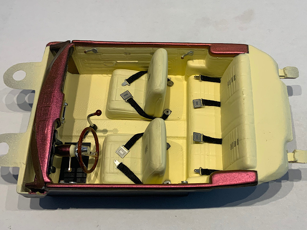

auch beim Corvair ist’s weitergegangen und somit ist das Interieur fertig geworden :)
Zuerst das Armaturenbrett als Einzelteil ;) :
Sicher nicht jedermanns Geschmack, aber ich find‘s nicht schlecht, oder besser interessant :thumbup:
Nun hier das Interieur komplett zusammengesetzt :smilie:
Auch das komplette Interieur ist mMn passend und chic :ok:
Ich hoffe Ihr, oder zumindest einige, sehen das genauso :thumbsup:

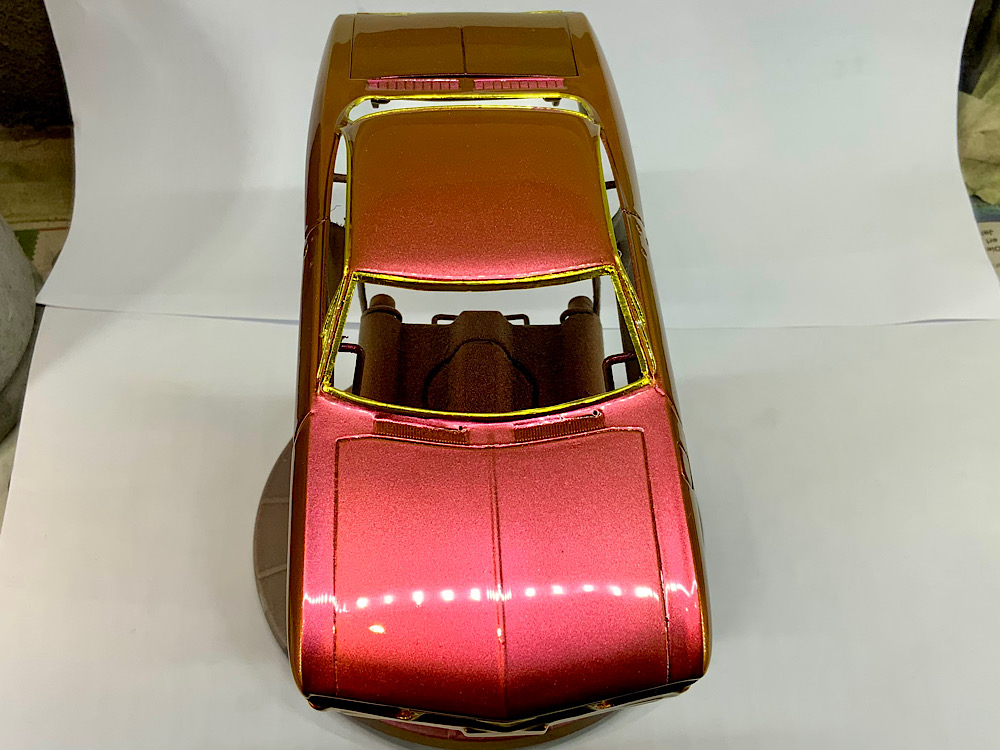

Donnerstag, 4. Juli 2024, 21:04
Hi@All :wink: ,
auch beim Corvair ist es zwischenzeitlich weitergegangen :)
Die Rahmen, Leisten, Zeichen und Schriftzüge wurden vergoldet (BMF) und das Ganze mir 2k Klarlack versehen :ok:
Etwas crazy, aber mir gefällts schon mal :thumbsup:
Bis bald :wink:
Viele Grüße :wink:
Michi
Michis Modellbauseite
Freitag, 5. Juli 2024, 07:27
In der tat crazy :D
Aber der Lack kommt richtig gut
Das Gold-BMF find ich persönlich tooo much, aber das wird trotzdem ein super schöner Showcar
Memo an mich: FlipFlop-Lack ist cool, muss ich auch mal verwenden
Freitag, 5. Juli 2024, 10:29
Wolle ich danke Dir schon mal :five:
Ja, das Gold ist tooo mutch , aber so sollte er werden, schließlich fährt das amerikanische Mädel damit durch Berverly Hills ;) :abhau:
Glamour pur eben
:thumbsup:
Viele Grüße :wink:
Michi
