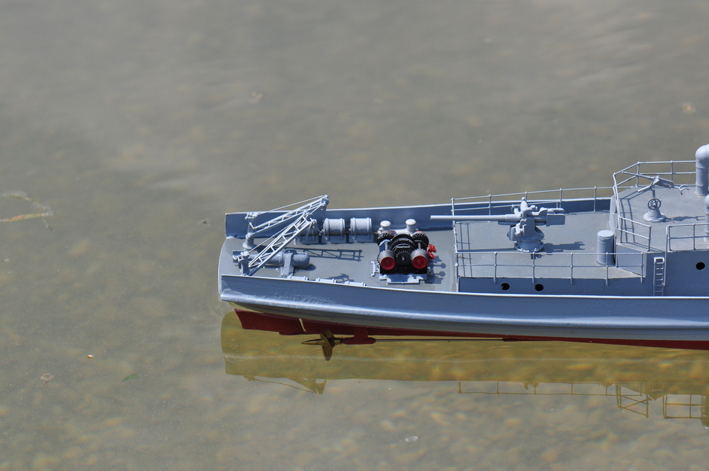

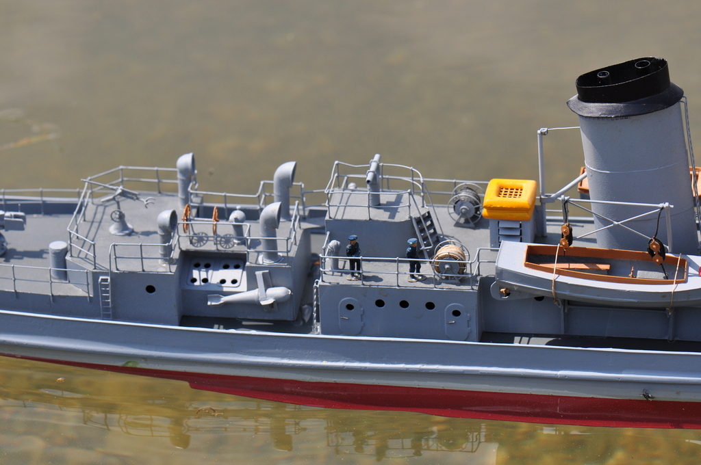

Den Minensucher M40 habe ich vor vielen Jahren aus einem GFK Rumpf von Firma Lassek erstellt .
Alle Aufbauten sind auf dem 730 g leichten Fahrmodell aus dünnem Basismaterial für Leiterplatten .
Dienstag, 13. Februar 2024, 12:30
Das Material läßt sich sehr einfach mit Weichlot löten . Die Aufbauten zeichnete ich auf Papier auf und probierte den zu sammen Bau .
Erst wenn alles psste , wurden die Umrisse auf die Leiterplatten übertragen und mit einer Papierschere aus geschnitten .
Wichtig war mir , dass der Innenraum trocken bleibt , was durch den hohen Süllrand erreicht wurde .
Das Modell gehört heute meiner Tochter , die bei Modelltreffen den Minensucher fährt . Hier mit Prinz Eugen von mir .

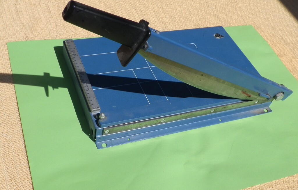

Das Basismaterial kann man sehr gut mit dieser Schere " gerade " schneiden .
Schon seit vielen Jahren schneide ich mit diesen Werkzeugen auch dünnes Messingblech !

Ich war selber erstaunt , dass das nur 730 g wiegende Fahrmodell ein so robustes Schiff wurde .
