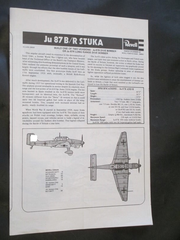

Baubar sind zwei Versionen, einmal als normale "B" vom nordafrikanischen Kriegsschauplatz (siehe Deckelbild) und als "R" (für Reichweite) mit zusätzlichen Kraftstofftanks unter den Tragflächen.

Die Bauanleitung entspricht dem typischen Revell-Stil der sechziger und siebziger Jahre und ist auf Englisch. Interessanterweise sind auf den Bildern die "böse" Leitwerksmarkierung zu sehen, die ich natürlich wegretuschiert habe, Auf dem Abziehbilderbogen der in Deutschland verkauften Bausätze fehlen die Zeichen. Ich kann mich erinnern, daß das in den siebziger Jahren bei den verschiedenen Herstellen noch unterschiedlich gehandhabt wurde.
Für den deutschen Markt gibt es ein Beiblatt
Im Mittelalter des Plastikmodellbaus war man wohl bei den Herstellern der Ansicht, dass die Käufer und Modellbauer soweit selbstständig denken können, das man sich auf allgemeine Hinweise zum Modellbau selbst beschränken konnte. Die umfangreichen Sicherheitshinweise, die die Anleitungen der aktuellen Bausätze prägen, fehlen komplett. Man musste damals dem jugendlichen Modellbauer nicht sagen, dass das Zusammenkleben nur in gut gelüfteten Räumen funktioniert. So, wie UHU-plast und Revell "S"-Cement nach Lösungsmittel gestunken haben, riss man freiwillig das Fenster auf. Oder der Vater fragte nach, ob er ungefährdet in der Wohnung rauchen durfte, von wegen "zündfähigem Gemisch..."
