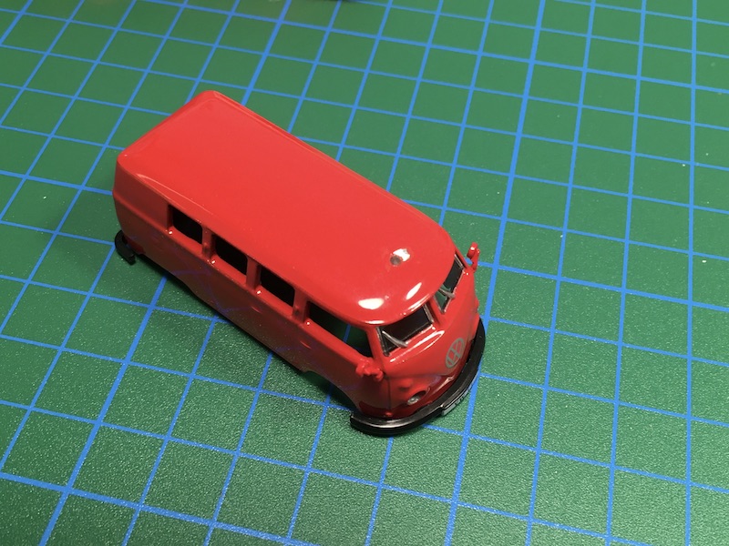

In der Weihnachtszeit stieß ich dann beim Stöbern im Online-Versand mit den bunten Buchstaben über das Cararama-Modell eines Feuerwehr T1 mit Geräteanhänger im passenden Maßstab - wunderbar! Das Modell hatte genau die richtige Form und Fensterverteilung und machte auch sonst einen soliden ersten Eindruck. Also fix zugeschlagen und ein paar Tage kam das kleine Päckchen dann zu mir geschwebt.

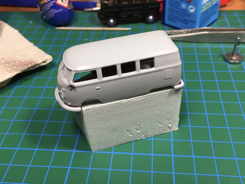

Den Start des Baus begann ich mit dem Zerlegen des kleinen Bully - Fahrgestell, Karosserie, Sitze bzw. Innenraum und die Einsätze der Fenster. Die Frontscheibe ließ sich nicht ohne Weiteres gefahrlos entfernen, so dass ich mich lieber für eine Maskol-Maskierung des Teils entschied.

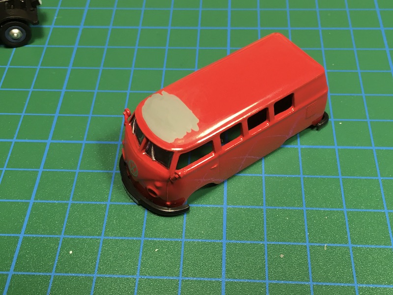

Um aus der Feuerwehr einen Finnair-Bully zu machen, musste nur die Signalleuchte weichen - ein kurzes Flexen mit der Minidremel und das Teil ward verschwunden. Anschließend spachtelte und schliff ich die Stelle noch und konnte dann den Fabriklack bereits etwas mit feinem Schleifpapier für die neue Grundierung anrauen. Diese erfolgte danach mit Vallejo-Primer Light Ghost Grey - das Ergebnis ist bis auf einige kleine Krümmelkörnchen ganz annehmbar.

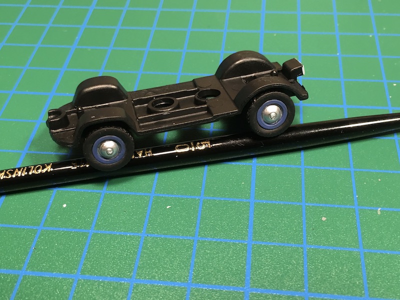

Während der Trocknung der Außenhaut hübschte ich das eintönige Interieur etwas auf - Boden und Seiten in Tire Black / Anthrazit und die Sitzbänke in Lederbraun mit feinem Schwarzwash.
Anhand des Bemalungsbogens von Arctic Decals versah ich die Felgen und Radkappen schon mit der finalen Blau-Alu-Chrom-Kombination (auch um den gewählten Blauton, Revells 56, zunächst im Kleinen auf die farbliche Stimmigkeit zu testen.

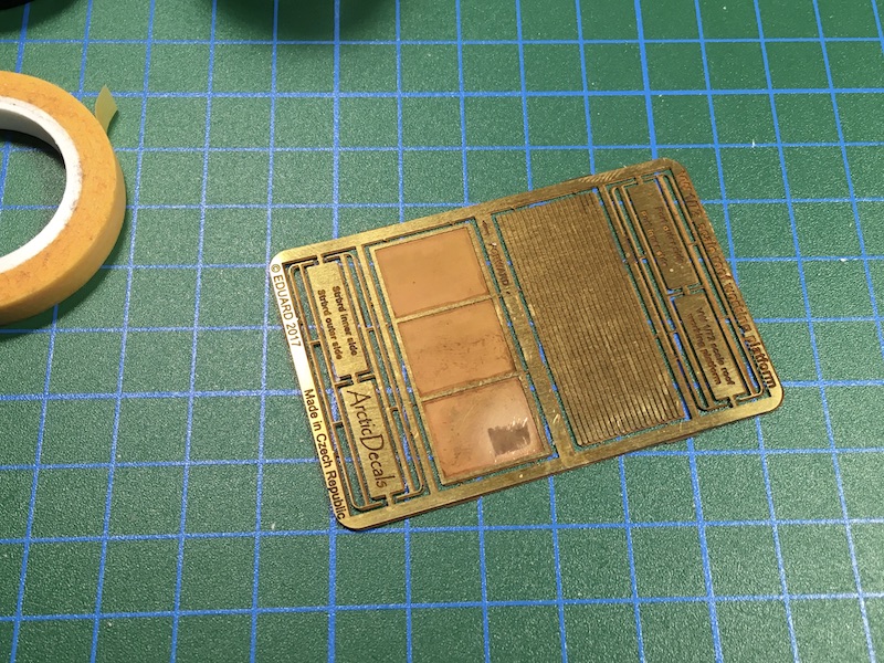

Der beiligende Ätzteilbogen erlaub am fertigen Modell dann die Darstellung einer Arbeitsbühne auf dem Dach des Bully. Die Rohrrahmenkonstruktion aus den flachen Ätzteilen werden ich durch eine Eigenbastellei aus rundem Draht ersetzen und vom Bogen nur die Plattform selber nutzen.

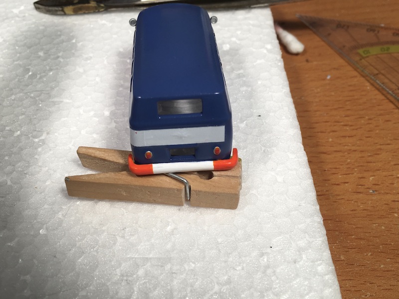

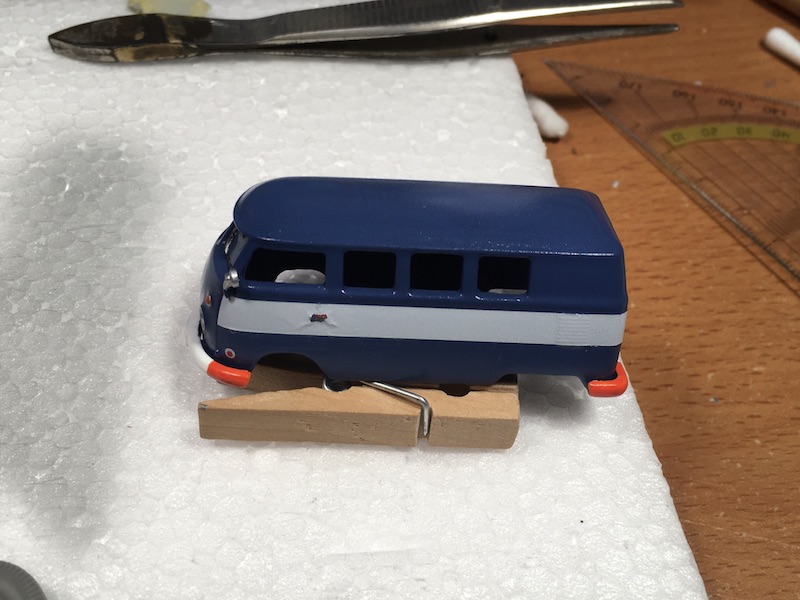

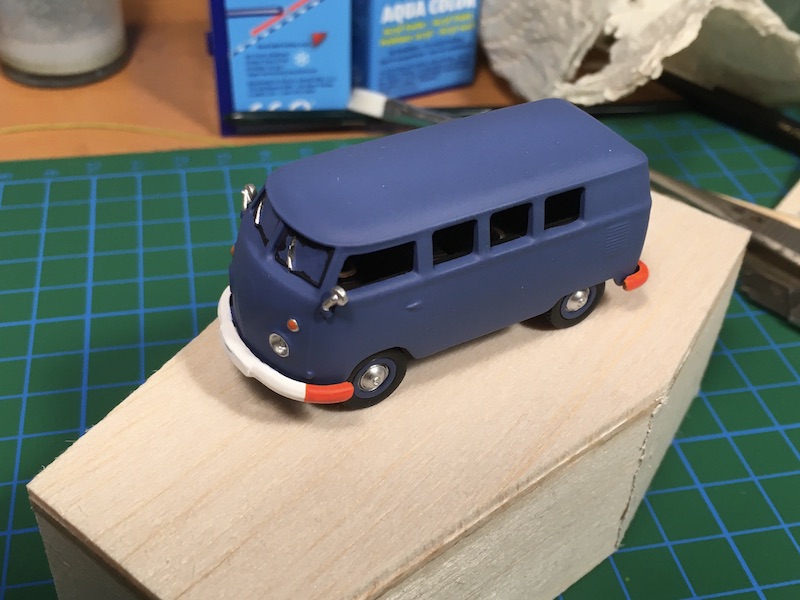

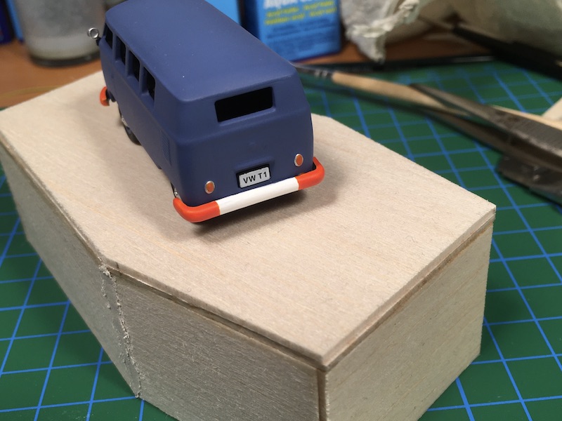

Die Tage hatte ich mit dem Bully weitergebaut. Dazu lackierte ich das kleine Modell zunächst mit Revells Blau 56 - nach dem Abgleich mit Originalbildern des Bully schien dieser Farbton recht gut an die Vorlage ranzukommen. Ein zwei kleine Stellen waren dann nach der Trocknung noch auszubessern (leichtes Anschleifen mit einem 2000er Schleifpad von Micromesh).
Sobald die Basislackierung ausreichend ausgetrocknet war, habe ich mit weiß-aufgehellter Basisfarbe dezente Akzente und Ausbleichungen gesetzt (Kanten, Ränder einzelner Karosseriebereiche). Der Effekt ist zwar nur minimal, das Originalauto schaut auf Bildern allerdings auch kaum abgenutzt aus - ich wollts daher an meinem kleinen Modell einfach nicht übertreiben.
Als die Aufhellungen ebenfalls abgetrocknet waren, gings mit der Detailbemalung weiter: Stoßstangen zunächst mit Tamiya-Weiß (der einzige Weißton auf Acrylbasis der sich nach meinen Erfahrungen gleichmäßig deckend aufbringen lässt) und dann Vallejo Model Air Orange. Die Scheinwerfer, Rückleuchten und Blinker bemalte ich zunächst mit Chrom von Vallejo vor und setzte dann mit Rot und Orange nach. Die Hauptscheinwerfer werde ich noch irgendwie auffüllen müssen, da die Modellteile nur zwei klare Zylinderstücke sind die Scheinwerfer aber im Original gerundet waren. Kann mir jemand von Euch hier eventuell etwas empfehlen (Auffüllen mit Schmucksteinkleber z.B.? Am besten wäre ja eine Masse die kristallklar aushärtet)?

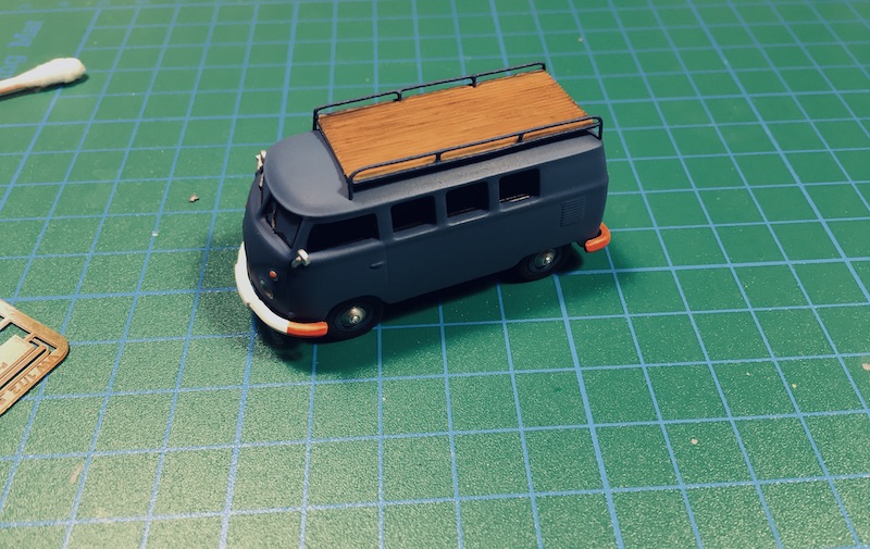

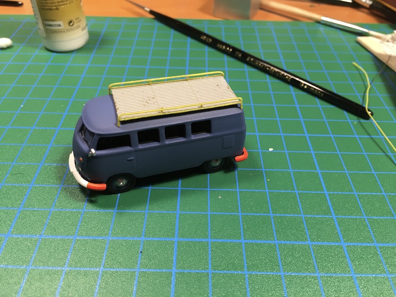

Letztens hatte ich ja bereits die beiden Ätzteile für die Arbeitsplattform zusammengefügt. Diesmal bog ich mir nach Vorlage der Ätzteile nun das Tragegestell für die Plattform aus Draht zurecht.
Die Trockenpassung schaute gut aus!
Also fix ebenfalls noch lackiert und abschließend zu einer kleinen Stellprobe auf den Bully drauf - ich bin zufrieden.

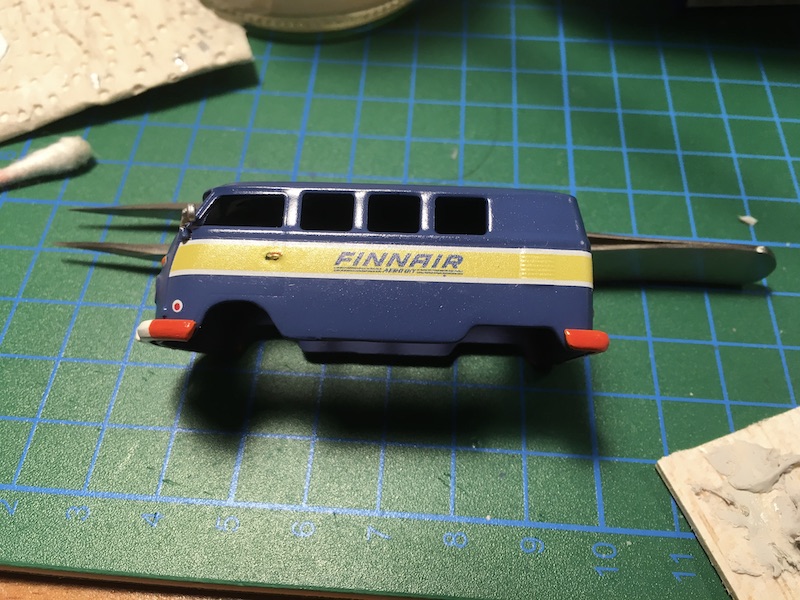

So Leute - heut mal ein kleines Update vom Umbau.
Mittlerweile habe ich den Bulli eingespeckt gehabt und er durfte auch schon fröhlich vor sich hin trocknen. Heut wollte ich dann mal mein Glück mit den Decals versuchen und bin irgendwie nicht so recht zufrieden. Zunächst muss ein weißer umlaufender Streifen stückweise auf das Modell - dieser dient als Untergrund und Basis für das gelbe Band. Nun sind aber die weißen Streifen-Decals mit einem anderen Verfahren gedruckt wie die übrigen Decals und damit wesentlich dicker und vor allem recht sperrig. Dadurch spannten die beiden weißen Stücke im Bereich der Türknäufe massiv - bei den Blechlamellen am Heck aber komischerweise nicht.
Also kratzte ich das Decal im Bereich des Knaufs nach kurzer Antrocknung wieder ab (dort werd ich dann mit gelber Farbe nachmalen). Danach folgten noch die ersten gelben Streifen mit dem Finnair-Schriftzug. Den Rest des Tages flitzte ich dann immer mal wieder zum Basteltisch und betupfte die Streifen mit Decal-Soft - ich hoffe dadurch sind die Blasen dann morgen halbwegs angeschmiegt :S Lassen wir uns überraschen!

Samstag, 2. März 2024, 18:09
Hallo in die Runde - schön das sich noch ein paar Leute eingefunden haben!
Vielen Dank für Eure Tipps zur möglichen Scheinwerferdarstellung - mal schauen welche Variante ich durchprobiere!
Glücklicherweise haben sich die Decals, dank kontinuierlichem Bestreichen mit Decalsoft über mehrere Tage, wunderbar an alle Konturen angelegt. Auf der Beifahrerseite des Bulli hatte ich dann in weiser Voraussicht gleich den weißen Decalstreifen im Bereich der Türgriffe ausgeschnitten - das ersparte mir einiges an Ärger!
Morgen werde ich noch ein paar kleine Details mit Farbe und Pinsel ausbessern und anpassen und dann die Decals mit einer weiteren Lage Klarlack versiegeln.

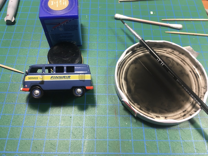

Sonntag, 2. Juni 2024, 19:30
Hallo Leute,
die letzten Wochen stand erstmal einiges an Arbeit an meinem Oldi auf der Tagesordnung und mehrere Wochenenddienste auf Arbeit kamen auch dazwischen. Dieses Wochenende konnt ich aber wieder ein wenig am Bulli weiterwerkeln!
Zunächst habe ich mal bissl mit Pastellkreiden gewasht - nur dezent, der Wagen ist auch im Original nicht wirklich abgerockt gewesen!
Nach ausreichender Trocknungsphase lackierte ich dann heut mit Vallejo Mattlack den Bulli. Nun müssen eigentlich nur noch alle einzelnen Baugruppen wieder zusammengesetzt werden, die Scheiben und Scheinwerfer in die Karosserie rein und die Arbeitsbühne auf das Dach geklebt werden...........

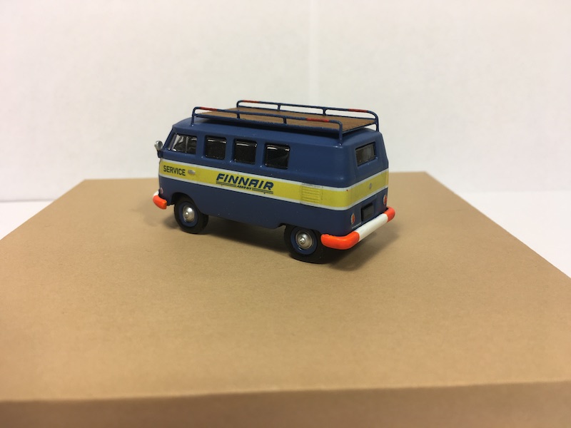

Mittwoch, 25. September 2024, 20:57
Hallo in die Runde!

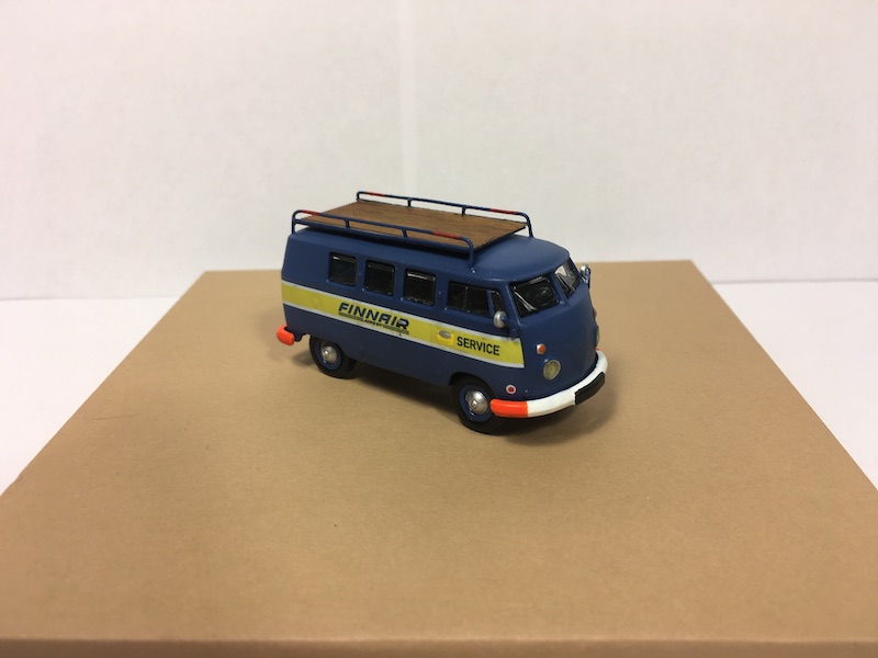

Der kleine Service-Bulli ist ebenfalls fertig!
Nach dem Washing lackierte ich zunächst eine zweite Klarlackschicht und versuchte im Bereich des vorderen Beifahrertürknaufs den Gelbton des Decals zu treffen - leider gelang es mir nur so mittelprächtig! Evtl. finde ich irgendwann noch eine für mich überzeugende Lösung für die Stelle......
Abschließend bekam mein T1 noch ein Seidenmattfinisch und die Arbeitsplattform aufs Dach. Ziffern auf den schwarzen Nummernschildern hat das kleine Modell ebenfalls noch nicht - ich bin mir nicht ganz schlüssig, ob ich welche anbringen möchte oder nicht :nixweis:
Bis ich diese kleinen Fragen für mich geklärt habe, leistet der Bulli erstmal meiner Kar-Air Dc-3 und dann bald auch einer Finnair Dc-3 Gesellschaft.
