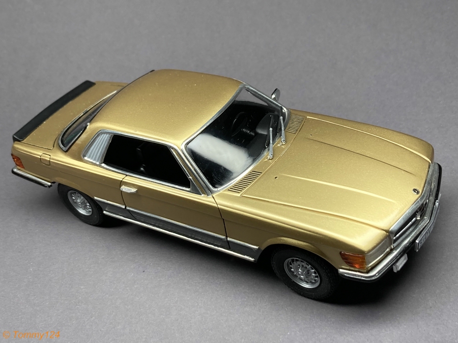

ich habe den Fehler gemacht, mich an der Neuauflage dieses alten Esci-Bausatzes zu versuchen... :S
So schön das Original auch ist, und auch angesichts der wenigen Bausatz-Alternativen (es gibt nur noch einen Arii-Bausatz aus alten Otaki-Formen), kann ich von diesem Kit nur abraten.
Das Fahrwerk ist eine totale Katastrophe, es passt wirklich gar nichts. Ich musste vorne und hinten im Curbside-Stil auf Drahtachsen umbauen. Der Motor ist vergleichbar uralter US-Promo-Kits sehr rudimentär gestaltet, daher blieb die bausatzseitig geschlossene Haube auch in diesem Zustand.
Man könnte sagen, der Bau war eine Kombination aus Schadensbegrenzung einerseits und umfangreichen Detailarbeiten andererseits.

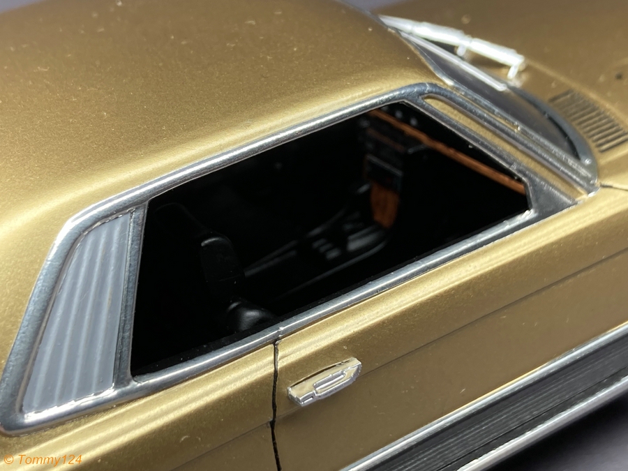

Die fehlenden untere Seitenleisten habe ich mit Evergreen-Leisten nachgebildet. Die unbrauchbaren Auspuff-Endrohre habe ich aus schräg abgelängtem Alur-Rohr nachgebildet.
Ansonsten macht das Modell auch so schon genug Arbeit, denn es gibt reichlich Chromleisten, die mittels BMF darzustellen sind. Auf den seitlichen Chromleisten wiederum sitzt beim Original eine schwarze Gummi-Schutzleiste. Diese habe ich mit dünnen Streifen aus schwarzer d-c fix-Klebefolie dargestellt, die zusätzlich auf die BMF-bezogenen Leisten "drauf zu fummeln" waren. Mit derselben Methode habe ich zudem die schwarze Dichtung um das Chrom am Heckfenster dargestellt.

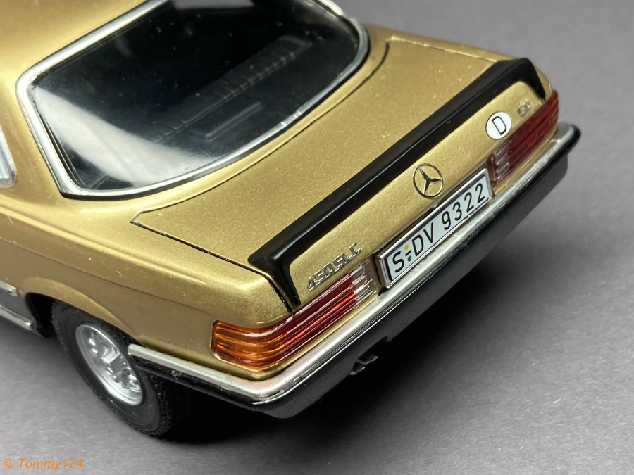

Am Heck kommen zusätzlich Embleme in Form von Metall-Stickern aus einem Aftermarket-Sortiment zum Einsatz.
Lackiert wurde mit Tamiya TS-21 bzw. darunter auf den "Sacco-Brettern" in Gun Metal.
Alles in allem viel Arbeit für ein leider nur durchschnittliches Resultat. :S

Leider habe ich nirgends lesen können in welchem Maßstab das Modell ist, oder ich habe es überlesen.
Ist die Typbezeichnung "450 SLC - 5.0" ein Ätzteil?
Nein, es ist kein Ätzteil, sondern ein Metall-Sticker aus einem entsprechenden Sortiment mit allen möglichen Mercedes Benz-Emblemen und Typenbezeichnungen. Leider ist die Funktion als "Sticker" über die Jahre abhanden gekommen, d.h. man muss die entsprechenden Mini-Teilchen dann nicht nur von der Folie runter fummeln, sondern auch noch mit möglichst homöopathischen Mengen an Superkleber auf der richtigen Stelle am Modell platzieren... ;(
Heckspoiler und diese SeitenfensterLamellen(?) find ich ggfs verzichtbar… sind aber nunmal dabei
Die Lamellen sind ein charakteristisches Merkmal des SLC. Sie gelten in der allgemeinen Wahrnehmung eigentlich zumeist als gelungener Design-Trick, dieses wirklich große, weil viersitzige Coupé optisch etwas kürzer/ sportlicher wirken zu lassen. Korrekterweise müssten die Lamellen eigentlich ein extra Teil hinter der hinteren Seitenscheibe sein. Ein weiterer Kompromiss bei diesem durchwachsenen Bausatz... :S Der Heckspoiler gehört zur Top-Motorisierung, dem 5.0 mit Aluminium-Motor. Ich finde, er stellt einen kleinen sportlichen Akzent auf dem ansonten eher eleganten SLC dar.
