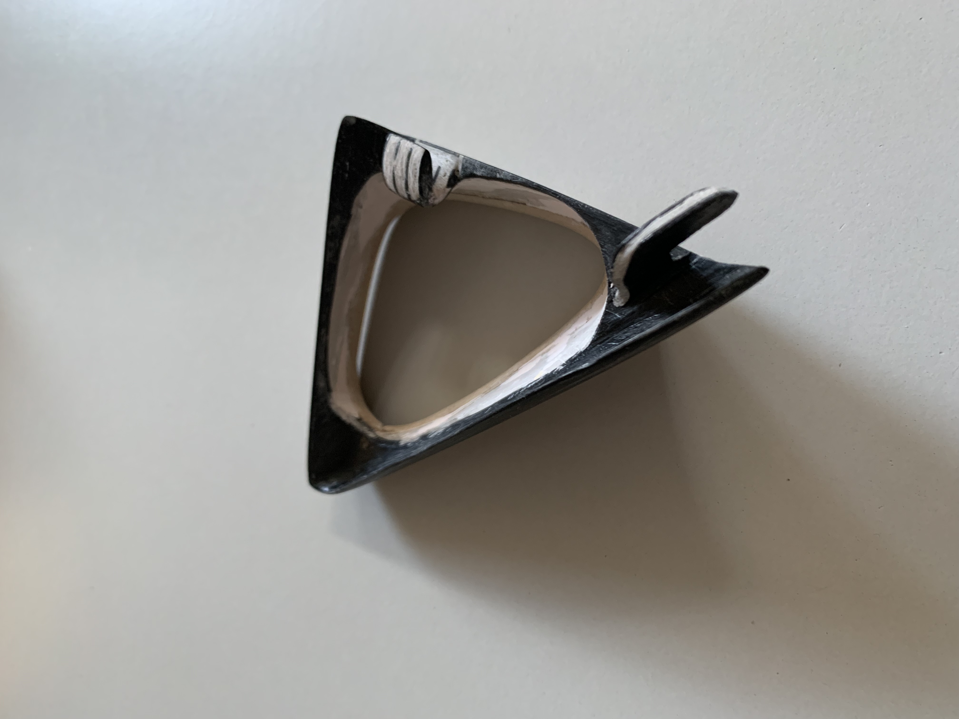

Wie würdet ihr dieses Teil am besten abformen, da es doch ziemliche Hinterschneidungen hat. 2-3teilige Form aus Silikon wird es sicher werden... ?( ?(
Vielen Dank im Voraus

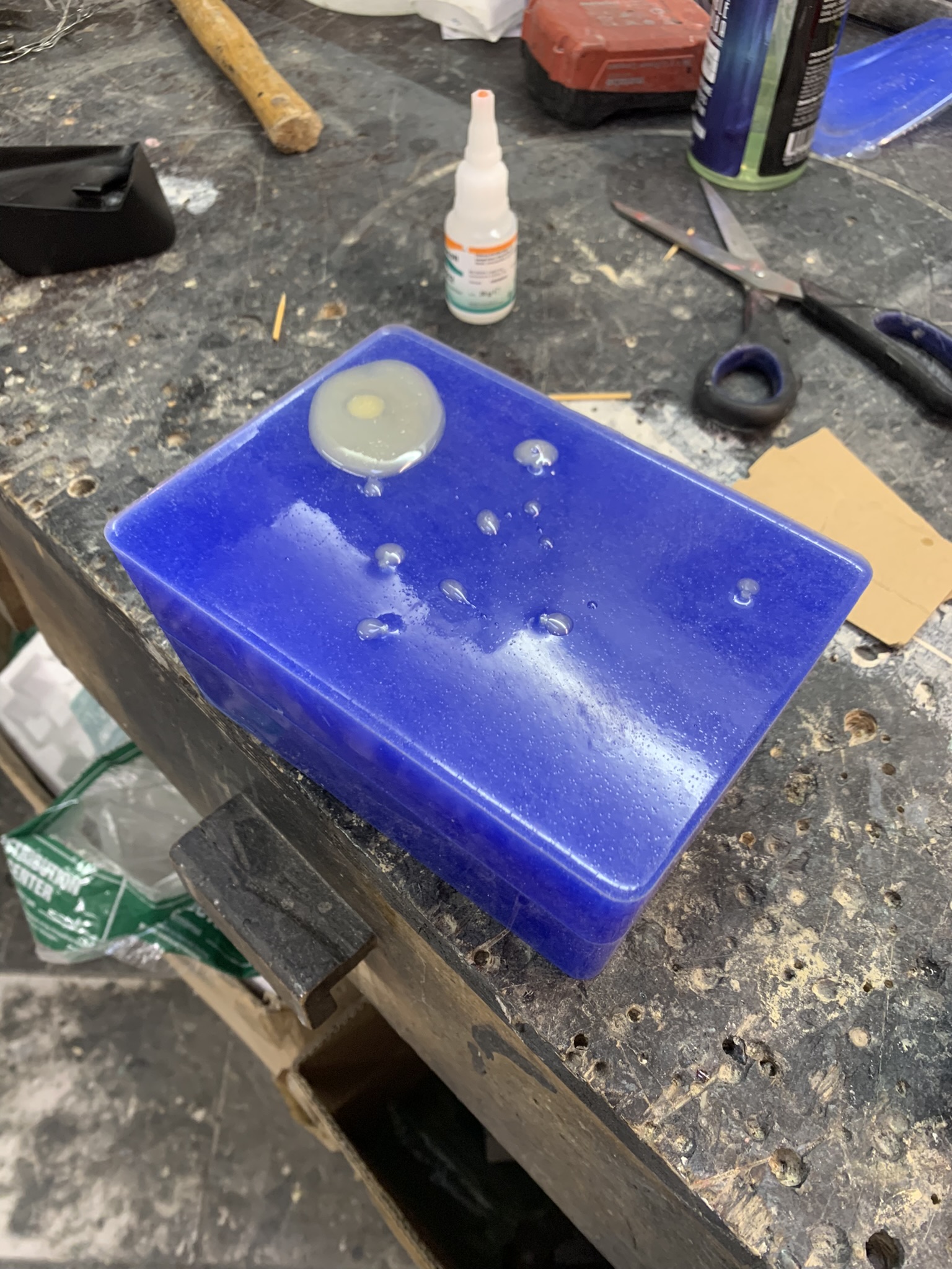

ich denke das eine zweiteilige Form ausreicht, den Zapfen unten bekommt man gut gezogen.
Beide Hälften mit Resin füllen und wenn es kurz angezogen ist die Formen zusammenklappen.
Großzügige Formenschlösser einbauen dann sitzen die beiden Hälften richtig passgenau übereinander, das sollte ohne Probleme funktionieren.

Das Teil ist etwa10cm lang 6cm breit und ca. 4cm hoch.
Was meinst du mit Resin füllen? Muss doch wohl zuerst die eine Hälfte mit Silikon abformen, und dann Trennmittel drauf und dann die 2te Hälfte abformen. Ohne Silikon bekomme den Rohling ja nie mehr raus...Hätte auch Belüftungslöcher, Gießkanal reingemacht, da das Teil dann bei geschlossener Form mit PU-2KHarz gegossen wird.

natürlich muss Deine Urform erst zur Hälfte in Knete eingebettet werden, Formenschlösser sind wichtig damit die Hälten später gut sitzen und sich nicht verschieben.
Dann kannst Du die erste Hälfte mit Silikon füllen. Wenn dies ausgehärtet ist Knete entfernen, Trennmittel auftragen und die zweite Hälfte mit Silikon füllen.
Von Gußkanälen bin ich absolut kein Freund da sich hier immer Luftblasen hinter Hinterschneidungen und in feinen Details sammeln.
Gerade bei Hinterschneidungen, da bekommst Du nie Resin richtig hinein. Ausnahme Du verwendest ein Vakuum- oder Schleudergussverfahren.
Wenn ich so Formen erstelle kann ich Resin in die Hälften einfüllen, Schön in die Ecken und Vertiefungen mit einem Zahnstocker die Luftbläschen herausholen.
Wenn das Resin leicht angezogen ist klappe ich die Formen zusammen und mein Abguss kann aushärten.

So - Projekt ist fertig und besser geworden wie vermutet - hier ein paar Bilder davon wie ich es gelöst habe :thumbsup:
