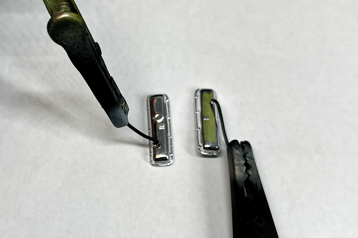

Die Teile von gestern wurden heute grundiert und ganz bzw. tlw. in Farbe getüncht :)
Die Ventildeckel wurden auch nachbearbeitet :)

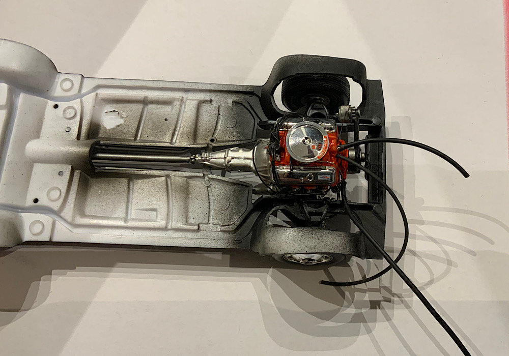

Auch beim El Camino ist es in den letzten Tagen weitergegangen :)
Die im Bausatz vorhandenen Fahrwerksfedern sehen nach nichts aus, darum wurden die erneuert :ok:
Die Bodenplatte mit dem Fahrwerk ist auch fertig :thumbsup: . Diesmal wird es ein Neuwagen, frisch aus dem Showroom :abhau:
Auf dem folgenden Bild sind die hinteren Federn schön zu sehen :thumbup:
Die vorderen Federn sind schwer zu fotografieren, aber die linke Feder sieht man bisschen :)
Hier noch der eingebaute Motor
Zum Schluss noch die montierten Räder mit den Standardfelgen :smilie:

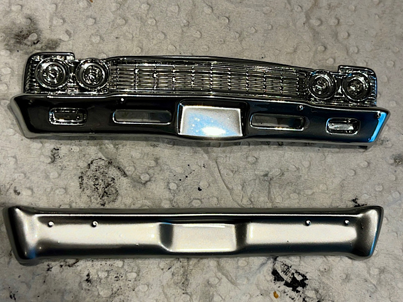

Ein kleines Update, das Ätzteil des Kühlergrills wurde in die Front eingearbeitet und es ging besser als gedacht ;)
Die hintere Stoßstange, die Chromleiste der Motorhaube und die Acheibenwischer wurden entchromt. :ok:
Bis auf die Scheibenwischer werden die Teile nun Hochglanz schwarz lackiert, bevor nach Austrocknung Greenstuff World Chrom draufkommt:
Es ist das erste Mal, dass ich dieses Chrom mit der Airbrush lackiere. Laut Hersteller soll es nach kompletter Austrocknung zu polieren sein. Bin gespannt. :whistling:
Ich werde parallel ein Probestück mitlackieren um zu testen, ob es Aqua Clear Gloss verträgt ?(

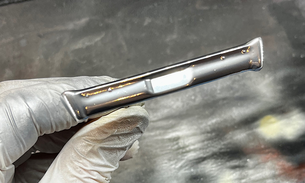

Hallo zusammen :wink:,
@Günter und Peter; danke für Eure Posts und Tipps :thumbup: , Molotow habe ich auch hier und bei kleinen Teilen inkl. des Aqua Klarlacks gute Ergebnisse geschafft :) . Eine ganze Stoßstange habe ich damit noch nicht gemacht.
Von Greenstuffworld gibt es 2 Chromtypen, Chrom für Pinsel und Crom für Airbrush :whistling:.
Witzig ist, dass ich mit dem Chrom für Airbrush 0,0 Chromglanz erreicht habe :( und mit dem Chrom für den Pinsel durch die Airbrush top Ergebnisse habe ;) .
Hier nun die beiden Stoßstangen und die Leiste für die Motorhaube :ok:
Im Kunstlicht ist das Fotografieren von Chrom schlecht, da der Effekt nicht eindeutig zu sehen ist, aber das gute Ergebnis ist m. E. zu sehen :thumbup:
Probestreifen habe ich auch noch, um den Aqua Glooss noch zu testen, glaube aber nicht, dass es geht :nixweis:

Hallo an Alle :wink: ,
heute kam mit Verwendung von Aqua Gloss Klarlack die Ernüchterung :roll:
Wie vermutet und erwartet hält auch dieses „Chrom“, wie die Anderen , dem Klarlack leider nicht stand :(
Hier 2 Bilder, jeweils oben nur Greenstuff Chrom und unten mit Klarlack
Mit Klarlack glänzt es zwar, aber auch eher Hochglanz Silber, als Chrom :S
Ich lasse es ohne Klarlack und werde die untere Stoßstange nochmal machen :thumbup:
Mit den bloßen Händen berühren, geht nur mit absolut trockenen Fingern und nur wirklich kurz ;(
Ich werde es nur mit Baumwollhandschuhen berühren, das ist am Sichersten :)
