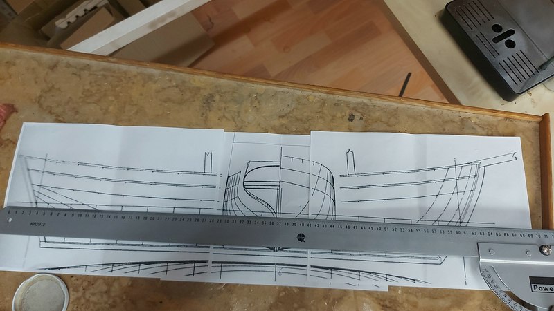

Hallo Liebe Gemeinde,
ich möchte euch hier meine Meteoer zeigen. Sie ist nicht mein letztes Modell, es ´wird noch ein BB folgen ;)
es kannte jemand noch den Schiffer Johann Ehlert aus Rügen. Der ließ sich 1900 den Jachtschoner Meteor auf der Krügerwerft, Seedorf bauen. Den verkaufte er schon nach kurzer Zeit (1903) und übernahm einen etwas größeren Jachtschoner von der gleichen Werft, den er ebenfalls Meteor nannte. Auch den verkaufte er bald wieder (1905) und kaufte einen 1899 gebauten Besanewer (Bild 2). Der bekam dann auch den Namen Meteor. War mein Johann Ehlert ein unsteter Mensch oder waren die Preise für neue Jachtschoner sehr gut? Jedenfalls hatte er ein Faible für den Namen "Meteor".

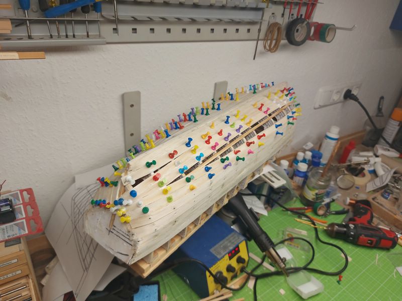

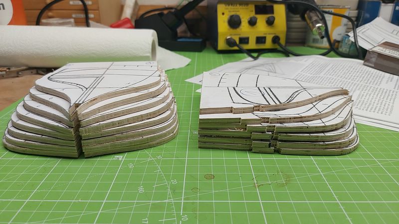

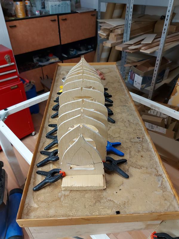

der Bau findet in wie meine letzten kopfüber statt. Spannt gerüst, Beplankung mit 2 mm Balsa

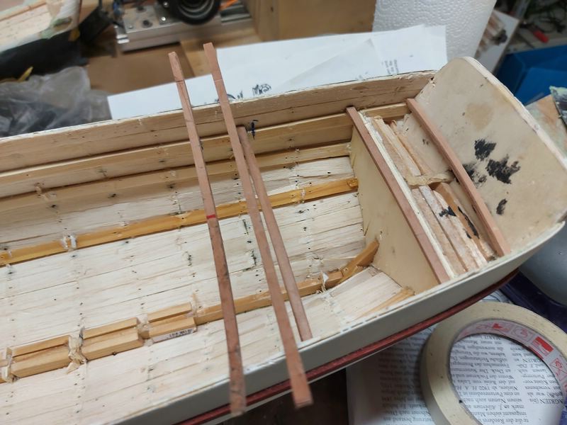

Das Modell ist fertig, möchte euch hier nur den Baubericht dazu zeigen.

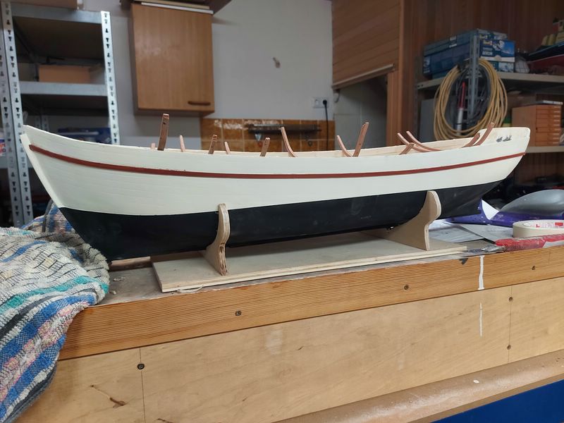

Der Rumpf wurde geschliffen und Gespachtelt. Ein erster Anstrich mit Epocy.
Anschliessend sind 2 Lagen Glasgewebe aufgeracht worden.
Es kam der Kiel und die Zweite Beplankung an die Reihe, auch hier wurde mit einer dünnen schicht epoxy versiegelt.

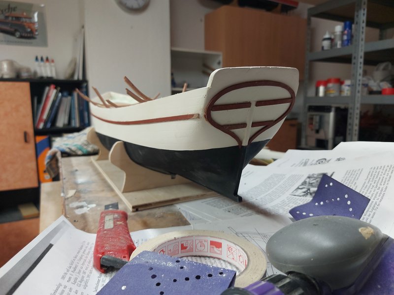

es folgten die Zierleisten an den Seiten und am Spiegel. Dieser hatte bei diesen Schiffen immer eine leichte Herzform.

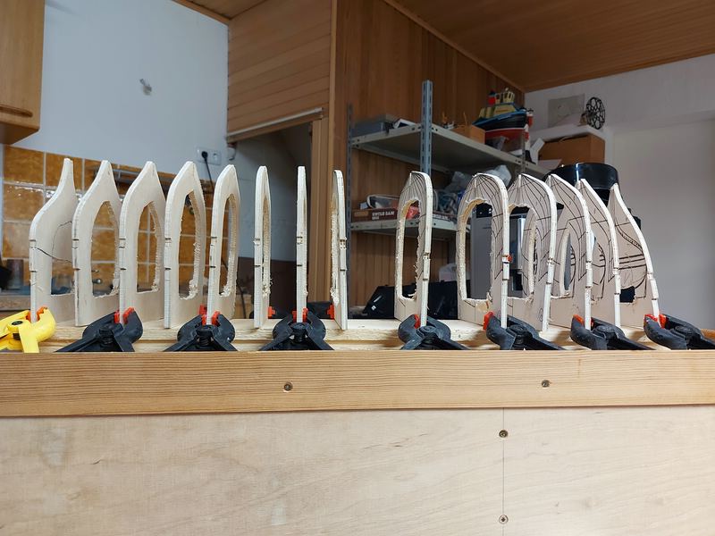

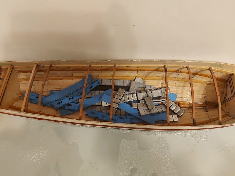

Die Spanten wurden herausgebrochen. Das Gesamtgewicht der Verdrängung ist ermittelt.

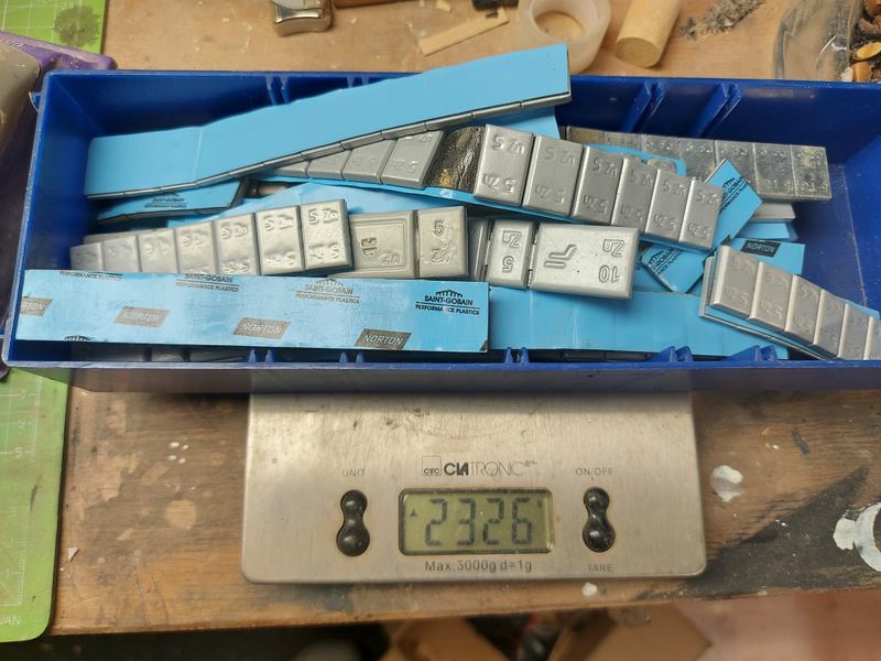

Jou, wird Schwer^^

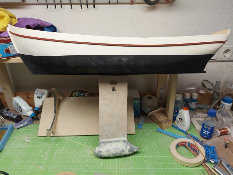

eine neue Motoriesierte Kielbomde ist notwendig. Gewicht ca 900g, damit kann ich ein weiteres Model, was ich übernommen habe, fahren lassen.
in den Rumpf wurden je seite 450g Blei zusätzlich eingeharzt.
