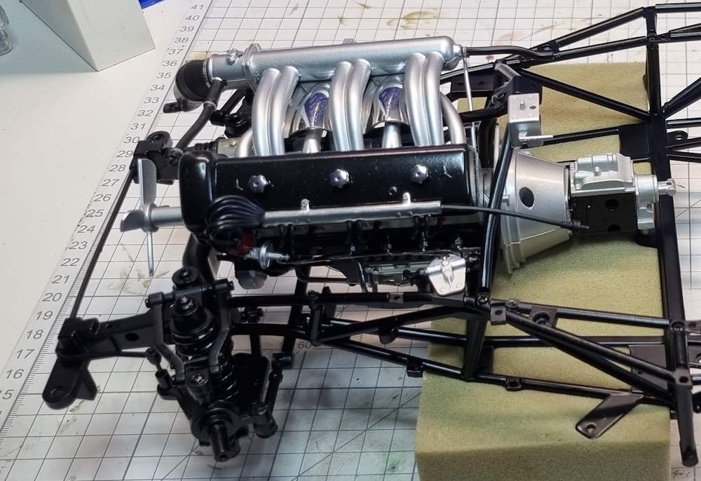

Also beginne ich mit Bauphase 4 und 6 bis 13 um den Motor zusammen zu setzen.
Alle Teile eines Motors auf einen Blick
Ich werde hier nicht jede Schraube benennen und auch nicht jeden einzelnen Schritt dokumentieren.
Vielmehr werde ich Baugruppen präsentieren und auf besondere Details eingehen.

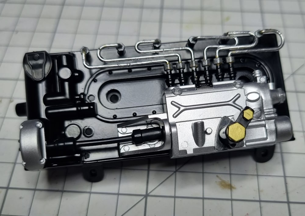

Die Bosch Einspritzanlage
Di untere Schrift ist nicht lesbar aber okay, bei dieser winzigen Größe wäre das auch kaum machbar.

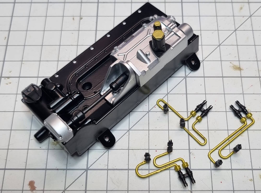

Was mich bei der Monatage allerdings verwunderte war die fehlende Rückseite der Einspritzpumpe und das sie soweit vom Motorgehäuse absteht, aber das muss wohl so sein.
Als nächsten werden die Druckleitungen zu den Einspritzventilen eingesteckt.
Diese müssen aber erst umlackiert werden, da beim Original diese aus Aluminium sind.
Und das ist der momentane Stand.

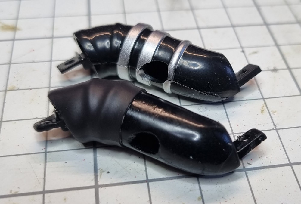

Dementsprechen habe ich die Ansaugbrücke wieder zerlegt und mich um das Rohr mit den seltsammen silbernen Ringen gekümmert.
Hier erstmal Bilder vom Original.

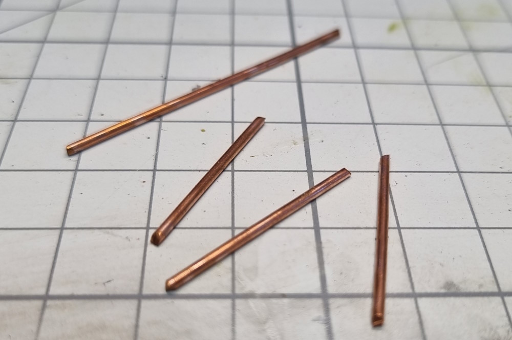

Im ersten Schritt habe ich alle Wülste abgeschliffen.
Dann wurden die beiden Wülste des Gummibereiches mit 1 mm und 1,5 mm Halbrundprofil neu aufgebaut.
Im dritten Schritt habe ich Schrumpfschlauch drüber gezogen und mit einem Feuerzeug schrumpfen lassen.
Dann konnten alle überstehenden Bereiche abgeschnitten und Schlauchschellen montiert werden.
Mit ein paar Modifikationen der Ätzteile kommen die Schlauklemmen sehr nahe an das Original.

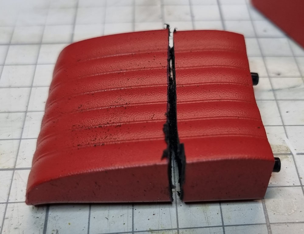

Hier der Sitz vom Bausatz
Das Polster der Lehne ist etwas zu hoch, Beim Original schließt es bündig mit der Rückenschale ab bzw. steht sogar etwas tiefer.
Also habe ich das Rückenpolster aufgetrennt etwas herausgeschliffen und wieder zusammengeklebt.
Bei der Gelegeheit können wir auch gleich mal ins Innere Schauen.
Nun wurden die seitlichen Polster etwas aufgebaut und der Sitz passt nun deutlich besser in die Schale.
Und hier mal alle Sitze in den einzelnen Bauschritten.
Vom Bausatzteil bis zu meiner Version mit der Sitzschale in Echtlederbezug und das Polster mit Baumwollstoff und Bedruckung mit Originalmuster.

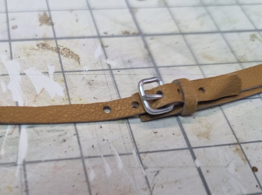

nachdem die ersten Sitze fertig sind, mussten natürlich auch die Griffe zum Verstellen überarbeitet werden.
Diese waren vom Bausatz her aus recht weichem Kunststoff und sehr gut mit der Sitzschale verklebt.
Bei der Demontage verformten sie sich extrem oder gingen komplett zu Bruch. Also Neubau!

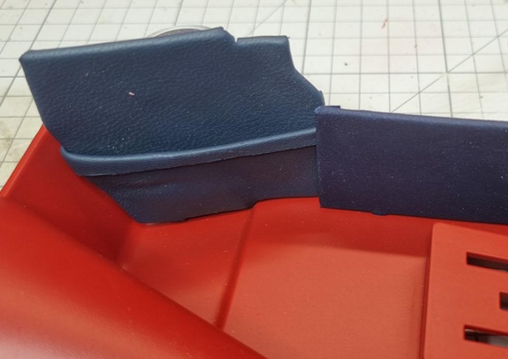

Weiter geht es mit der Innenausstattung.
Durch den Vorteil das ich zwei Modelle baue ist es mir möglich Euch immer das Bausatzteil mit meinen Veränderungen im Vergleich zu zeigen.
Die Seitenverkleidungen wurden so weit wie möglich und notwendig aufgeteilt.
Das die Kartentasche am Bausatzteil von der Höhe her viel zu klein dargestellt wurde, war für mich ein Geschenk, ich konnte die neue Tasche einfach darüber setzen.
Hier mal alle Teile lose zusammengestellt.

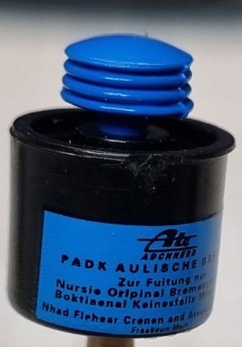

Dann der Ölbehälter, farblich ganz gut gemacht aber die Aufschrift ein Witz
Und das sollte hier stehen.
Ich frage mich bei allen Schildern wie man auf diese Fehler kommt? Einfach abschreiben wären die Fehler geringer.
ISt das telefonisch übertragen worden und einer hat das geschrieben was er gehört hat?
Da beim Original keine Hinweis-Aufkleber angebracht sind kommen diese auch runter.

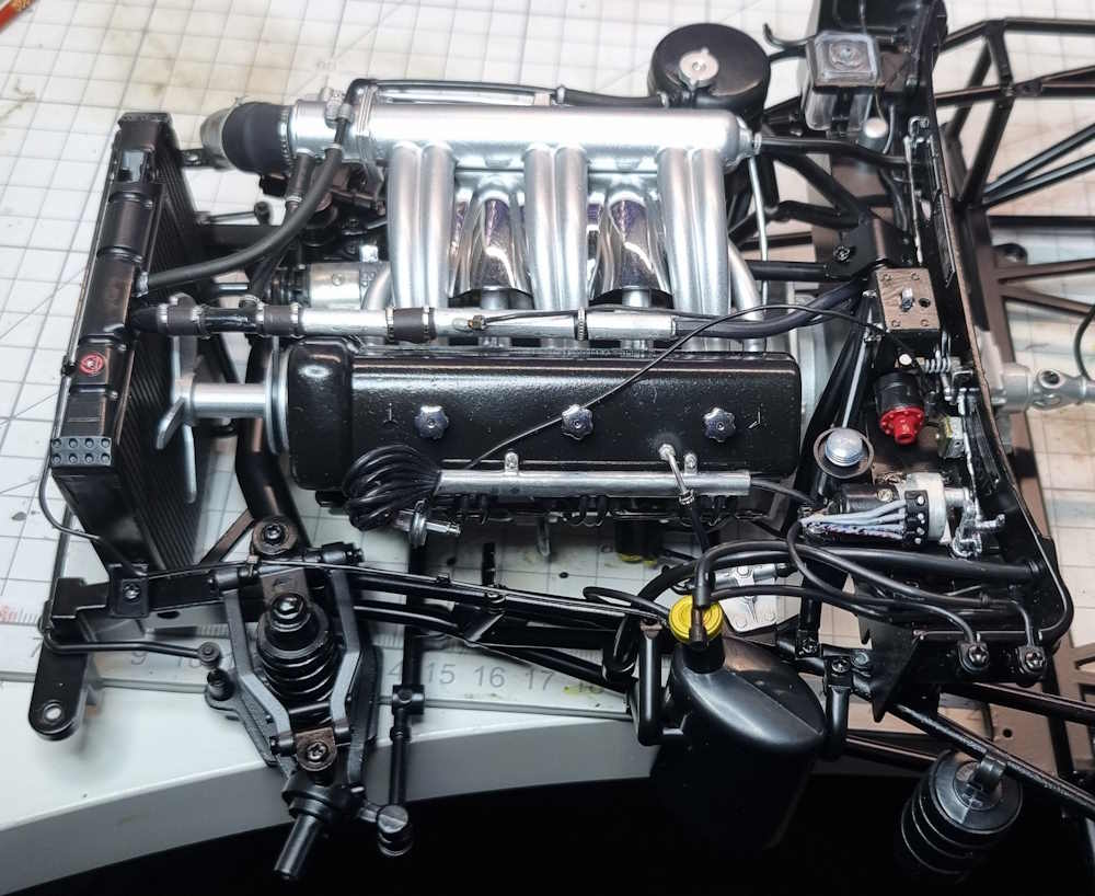

jetzt konnte ich das Haubenverriegelung wieder einbauen und anschließend die Stirnwand sowie den Kühler montieren.
Dann solten alle Anschlüsse, Leitungen, Kabel, Schläuche usw. verlegt werden.
Das Bausatzteil passt nicht zum Original
Also Neubau
Hier und da noch ein paar Kleinteile und dann ist dieser Bereich fertig.

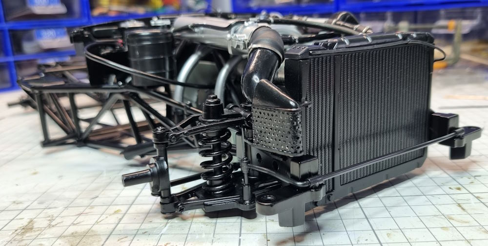

eine Sache bin ich Euch noch schuldig, der Luftfilter.
Das Bausatzteil hat mir so geschlossen garnicht gefallen und von der Höhe her ist er auch viel zu klein.
Hier ein Bild vom Original
Ich habe lange nach einem passenden Lochgitter gesucht. Die Raseirfolie ist nicht schlecht aber mir etwas zu klein.
Ich habe mich für das mittlere Lochgitter entschieden.
Eingebaut macht diesen Bauteil wesentlich mehr her, auch wenn ich glaube das man später wenig davon sehen wird.

Da ich im Motorraum so ziemlich fertig bin geht es beim Innenraum weiter.
Im Bausatz sind die Halteriemen ja logischerweise rot, ein Neubau war also unvermeidlich.
Bei meiner Vorlage sind braune Ledergurte angebracht also viel meine Wahl auf hellbraunes Leder.
Beim Betrachten der Originalfotos ist mir die Komplexe Art dieser Gute ins Auge gefallen.
Diese bestehen aus einem breiteren Mittelteil mit je zwei Schnallen und je 2 Gurten die an den Haltestangen im Fahrzeug montiert sind.
Hier mal meine Version
Da die geplante Beflockung so garnicht das gewünschte Ergebnis brachte bin ich auf der Suche nach einem geeigneten Stoff für die Teppiche nun auch fündig geworden.
Und wie immer gern, ein Vergleich mit dem Original

Ein Zwischenbeitrag aus der Micro-Sattlerei
Mich erreichte gerade rechtzeitig vor Fertigstellung der Gurte eine Anfrage zur Herstellung.
Also habe ich eine kleine Schritt für Schritt Anleitung erstellt.
Da ich alle Gürtelschnallen ja ähnlich groß haben wollte, habe ich mir erstmal eine kleine Biegehilfe gebaut.
Dann habe ich den leicht gequetschten Anfang vom Draht platt geschliffen.
Über das Loch an der Seite meiner Biegehilfe kann der kurze Anfang der Schnalle geboben werden.
Dann wird der Draht einmal herum und durch den Schlitz geführt.
Die fertige und gerichtete Schnalle
Nun kommt ein kleines Loch in den 4 mm Lederstreifen.
Die Schnalle wird eingefädelt und die Lasche nach hinten umgelegt und verklebt.
Jetzt habe ich diesen auf der anderen Seite wiederholt und alles auf den etwas breiteren Streifen aufgeklebt.
An den Enden wurden jetzt noch dünnere Streifen umklebt.
Nun konnte ein weiterer 4 mm Streifen abgerundet und gelocht werden.
Dieser Streifen wird nun in die Schalle eingezogen.
Dies auf der zweiten Seite genauso und der 4. benötigte Gurt ist fertig.
Ich hoffe diese Kurzanleitung hilft dem einen oder Anderen sein Projekt ähnlich aufzuwerten.
Viel Freude damit.
Samstag, 6. April 2024, 09:36
Moin Marek
ich bin immer wieder fasziniert welche Detail Arbeiten du an deine Modellen machst und was du dazu immer recherchierst , da kann man nur den Hut ziehen. :ok:
Sieht absolut genial aus mit deinen Kofferhaltegurten. :ok:
Ich habe versucht solch dünnes Leder zu bekommen um an meinem 300SL die Plastiksitze zu beziehen aber alles was kam war zu dick ich hatte extra Ziegenleder auf Ebay bestellt.
Deinen Bericht werde ich mit Spannung weiterlesen, da ich meinen zweiten SLR altern und mit roter Innenausstattung machen möchte, deine Stoffanleitung hier in dem Baubericht hat mich dazu inspiriert, danke für die Infos mit dem Bügelstoff. :thumbsup:
Beiträge: 12 690
Samstag, 6. April 2024, 12:42
vielen Dank für Deine Rückmeldung.
ich suche immer lange habe aber bei eBay bislang immer was gefunden.
Da ich immer ganze Häute kaufe habe ich mittlerweile eine gute Sammlung diverser Farben.
Die Leder die ich verwende sind zwischen 0,4 und 0,8 mm dick, das sieht sogar im Maßstab 1:16 immernoch richtig gut aus.

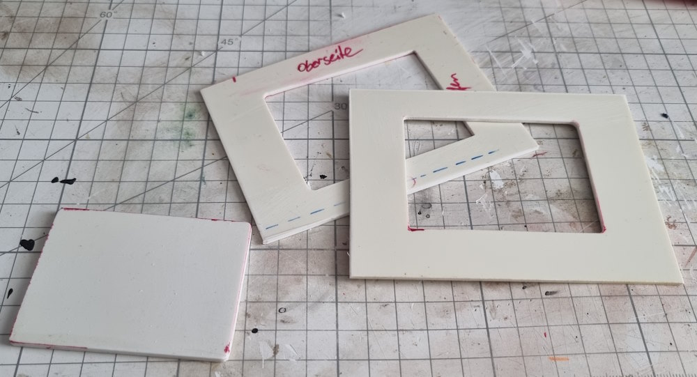

der Urlaub ist beendet und ich schiebe noch schnell ein weiteres kleines Gimmick nach.
Beim betrachten der vielen Bilder bin ich auf eine rechteckige flache Tasche hinter den Sitzen aufmerksam geworden.
Nachfragen ergaben das diese zur Aufbewahrung der Seitenfenster dient. Das ist das schöne man lernt immer was dazu.
Die seitlichen Fenster können herausgenommen werden und werden dann in dieser Tasche verstaut.
Also habe ich mir die Maße geben lassen und zack war die Tasche fertig.
Begonnen habe ich aber erstmal mir einem Rahmen in dem ich das Leder perfekt um den "Kern" spannen kann.
Die fertige Tasche
und im Modell
Ich denke sie kommt dem Original recht nahe.
