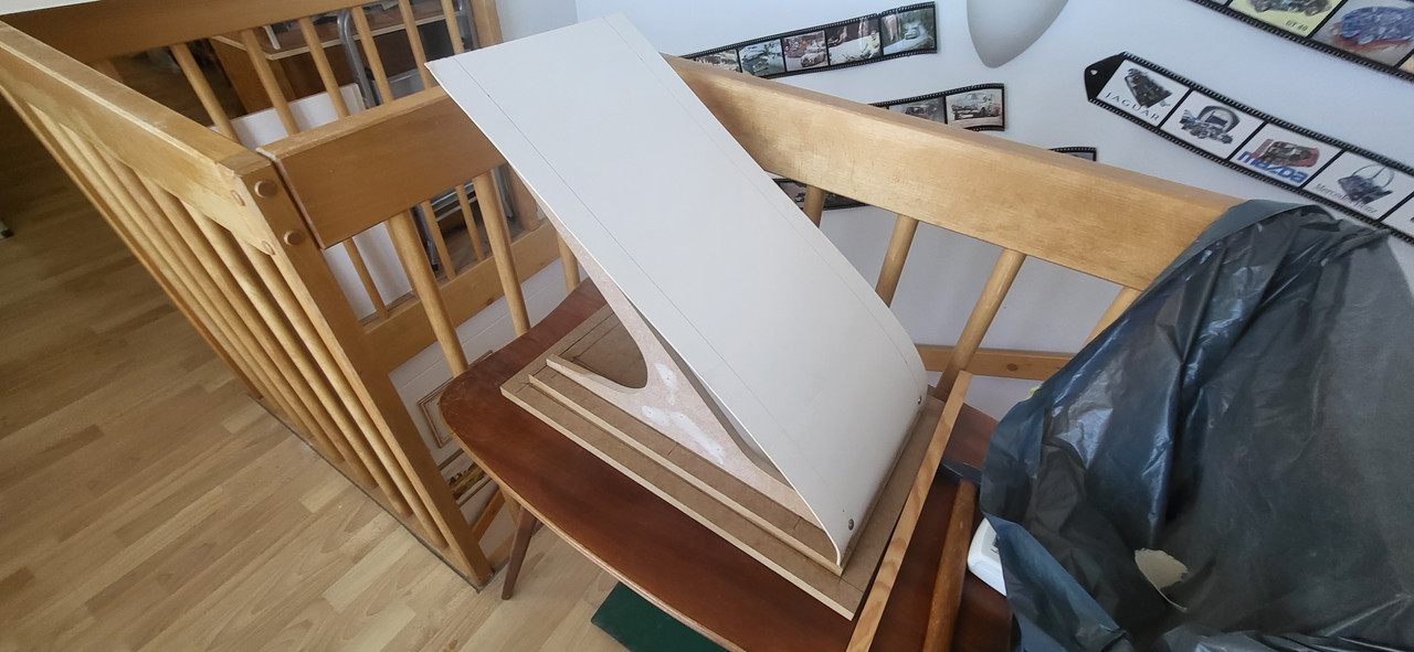

Kaum hat das neue Jahr begonnen schon gehts an einer meiner Baustellen weiter.... ^^
Grundplatten und Steher für die Steilwand zusammengeschraubt und verjklebt, jetzt wart ich mal bis der Kleber wirklich durchgetrocknet ist.

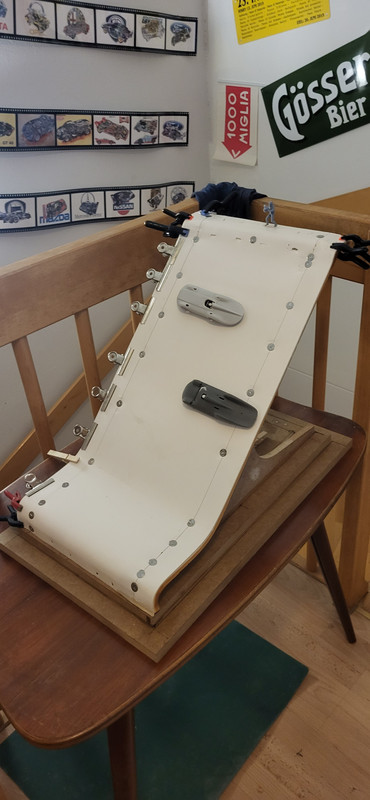

Freitag, 5. Januar 2024, 17:15
erste testfotos, während der Leim trocknet........

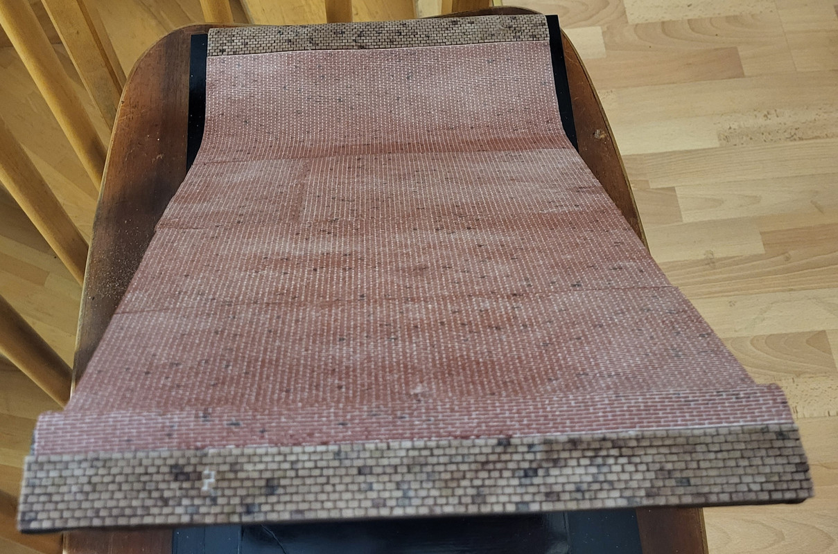

Gestern wars noch weisse Kapaline, heute ists fertig lackiert und geziegelt....jetzt kann ich nachvollziehen was die Arbeiter damals geleistet haben......und die hatten nicht so wie ich die genialen Echtsteinmatten von CH Creativ ( https://shop1.ch-kreativ.eu/de/ ) fehlt nur mehr ein wenig Fugenmasse und gut is :D
Samstag, 20. Januar 2024, 16:32
Gestern konnte ich die Fugenmasse auftragen und die beiden weißen Linien mit Ölfarbstiften malen. Ich denk mal, es kommt dem Original nahe ;) Ein bisschen Weathering noch und fertig. Das Tamiya-Klebeband auf dem Autounion hilft dabei, die Löcher in den Kotflügeln richtig zu setzen.

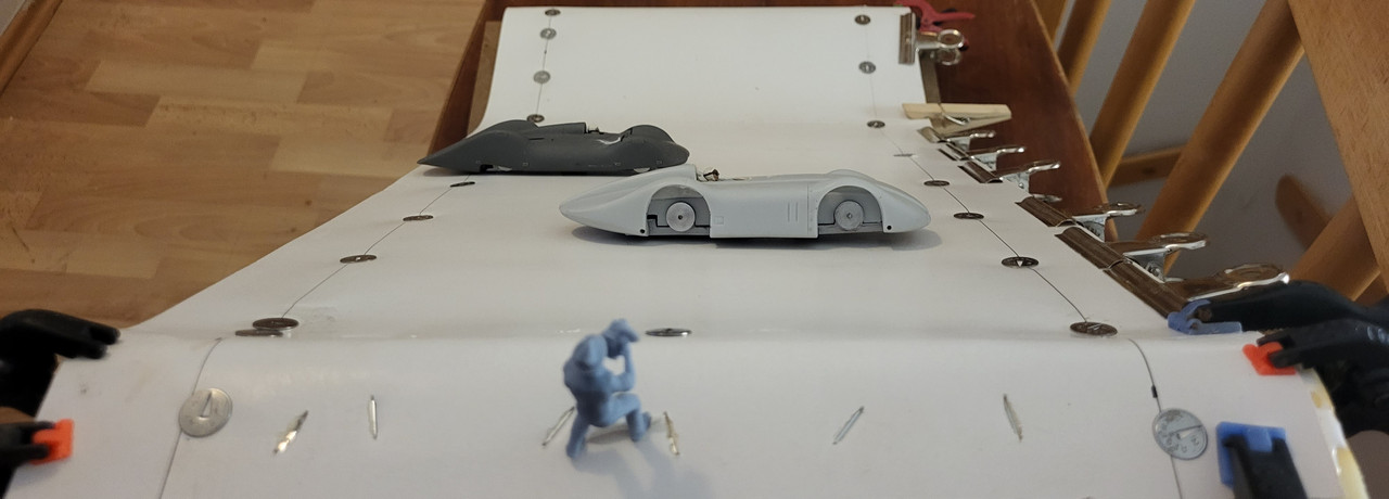

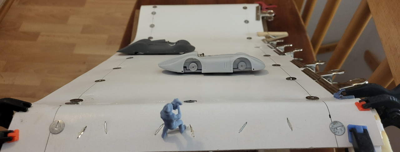

Ich finde es stark was Du da treibst, und ich verfolge alle Deine Bauberichte mit großer Aufmerksamkeit und viel Begeisterung. Aber leider bin ich erst heute drauf gekommen, was mich an Deinen Bildern ein wenig irritiert: Es ist so viel Platz auf der Rennbahn. Die beiden Autos fahren gefühlt einen halben Kilometer voneinander entfernt durch die Kurve, was in der Realität sicher so gewesen sein mag, Deinem Diorama aber ein wenig die Dynamik nimmt. Die beiden Karossen sehen ein wenig, nu ja, verloren aus in der Backsteinwüste der Avus. Siehst Du eine Möglichkeit, zum jetzigen Zeitpunkt die Proportionen noch ein wenig zu verkleinern? So dass der Fokus beim Betrachten mehr auf die Autos gelenkt wird ...?

Montag, 18. März 2024, 11:08
Nur fast fertig, trotzdem zur Ausstellung damit. Niemandem ists aufgefallen......
