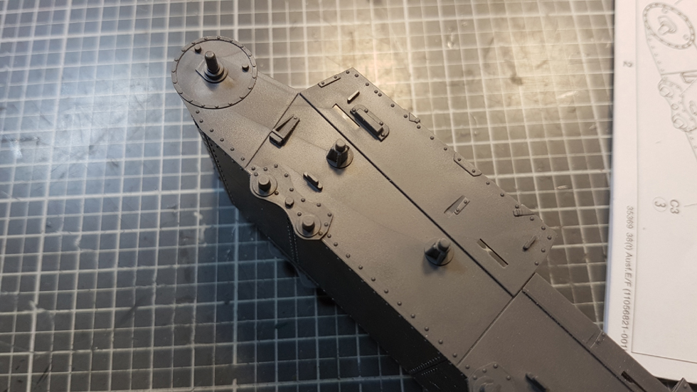

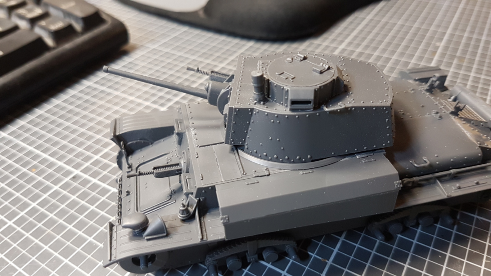

Als Erstes die Unterwanne. Fünf Teile, die zusammengesetzt werden müssen. Passgenauigkeit ist sehr gut:
Die Oberfläche zeigt viele Details und Nieten ohne Ende ... ich freue mich schon aufs Altern 8)
Weiter geht es mit den Abdeckungen obenrum:
Auch hier wieder viele schöne Details. Vorne zum Beispiel die Scharniere an der Luke:
Und hinten am Heck:
Hier kommt auch das einzige PE-Teil des Bausatzes:
Die Radaufhängungen:
Geklebt mit Schmucksteinkleber, um Zeit zum Ausrichten zu haben. Das erfolgt mit einem Messingprofil:

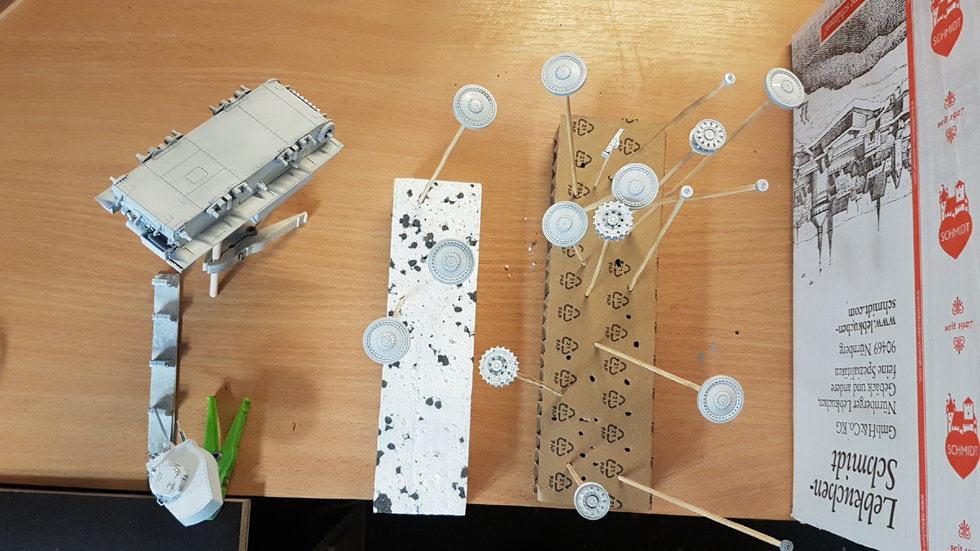

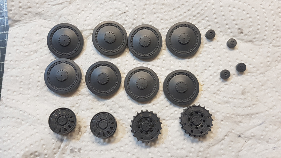

Räderwerk:

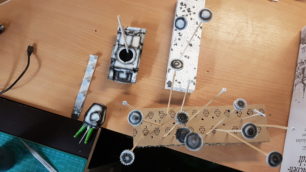

Und schon mal aufgespießt zum Lackieren:

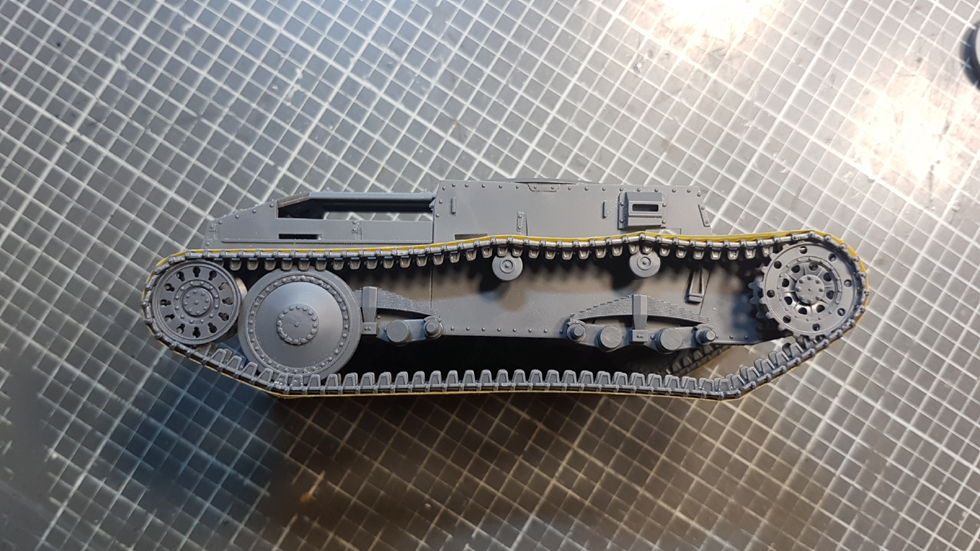

Freitag, 9. Juni 2023, 18:45
Weiter gehts mit dem kleinen Tschechoslowaken ...

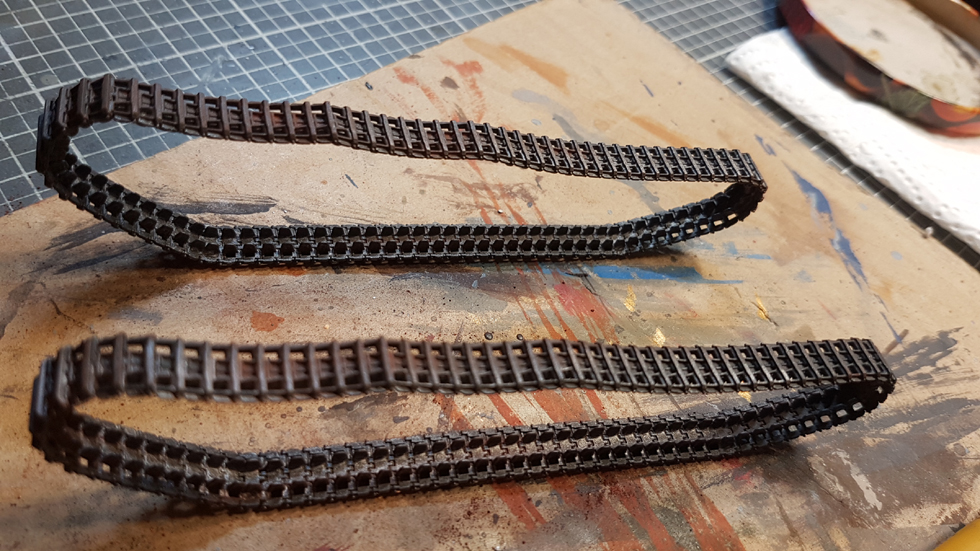

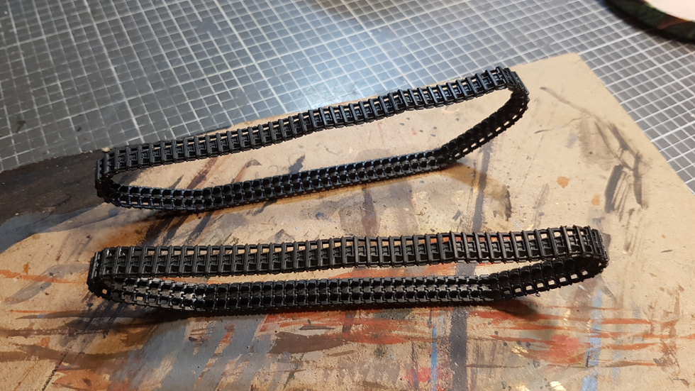

Das Räderwerk aufgespießt zum Lackieren bereitzustellen war natürlich Blödsinn, ich brauche es ja noch für die Ketten. Also wieder runter von den Hölzern und ran an die Unterwanne:

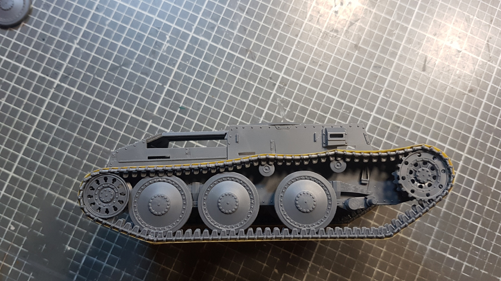

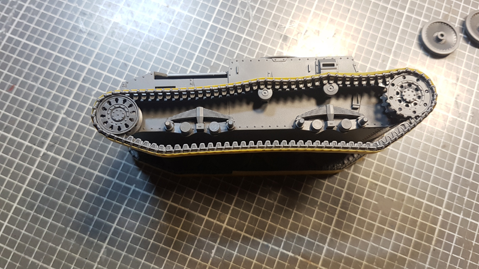

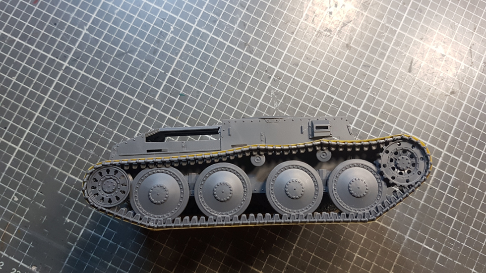

Dann geht es los. Auf kurzen Stücken 6mm Tamiya-Tape werden die ersten Kettenglieder aneinander gelegt und diese dann um das Treibrad herum:
So geht es dann Stück für Stück weiter. Dabei ergibt sich die Ausrichtung der Glieder zueinander und die Abstände dazwischen von alleine:
Und am Ende ist man einmal herum und kann die Kette schließen. Zur Sicherheit nochmal eine Lage Tape, diesmal ein langes Stück. An den unteren Laufrädern, die nur zwischen den Führungszähnen laufen, kann man die einzelnen Segmente verkleben:
Wenn der Kleber unten getrocknet ist, die Kette mitsamt dem Räderwerk vorsichtig abnehmen und alle Räder bis auf Treib- und Spannrad aus der Kette nehmen. Um die beiden kann jetzt vorsichtig von außen geklebt werden. Ich verwende hierfür Ultra Glue von Ammo und nicht den Revell Contacta. Einfach weil ich den ganz fein mit dem Pinsel auftragen kann. Davon habe ich jetzt kein Bild gemacht.
Nachdem auch der Ultra Glue ausgehärtet ist, entferne ich die letzten beiden Räder und klebe alles nochmal mit Contacta:
Wenn auch diese Klebe-Runde ausgehärtet ist, kommt der spannende Moment: Passt alles?

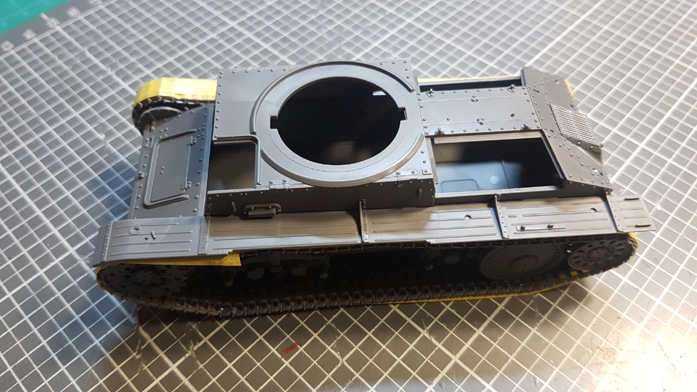

Also Spann- und Treibrad in die Kette und diese auf die Unterwanne. Die Stützrollen sind schon auf die Wanne gesteckt:
Dann vorsichtig das achtere Laufrad einsetzen. Es sitzt zwischen den Scheiben vom Spannrad:
Dann nach und nach die anderen Laufräder. Weiter vorne geht es ganz leicht:
Dann das letzte Laufrad. Das sitzt wieder zwischen den Zahnkränzen vom Treibrad. Fertig:
Das Spiel wird an Backbord wiederholt und schon steht der Panzer das erste Mal auf eigenen Schuhen:
Passprobe mit Kettenabdeckung ... Passt:

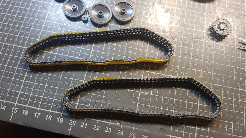

Dann kann das Tape abgenommen werden und wir haben zwei fertige Ketten:

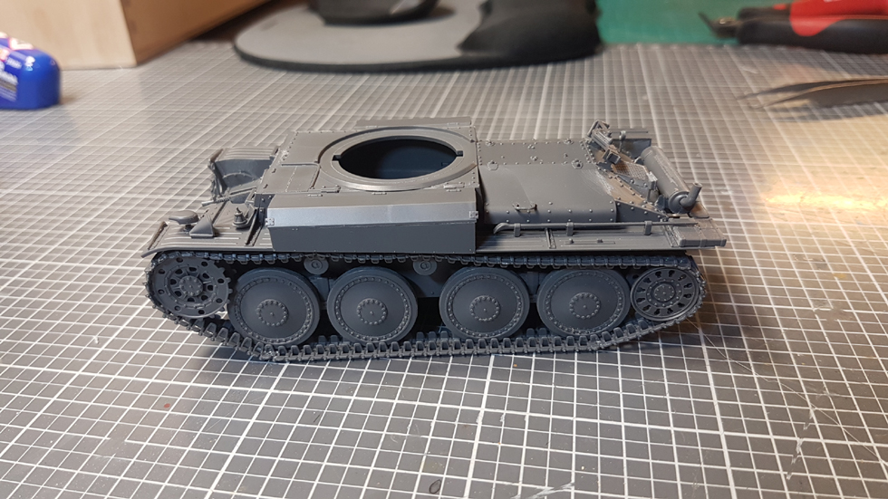

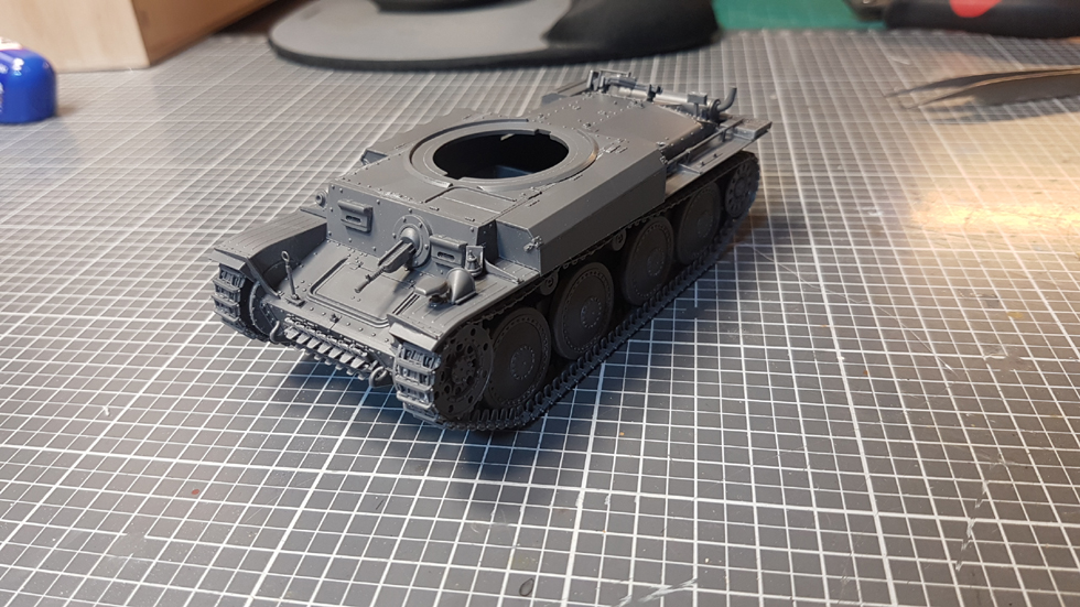

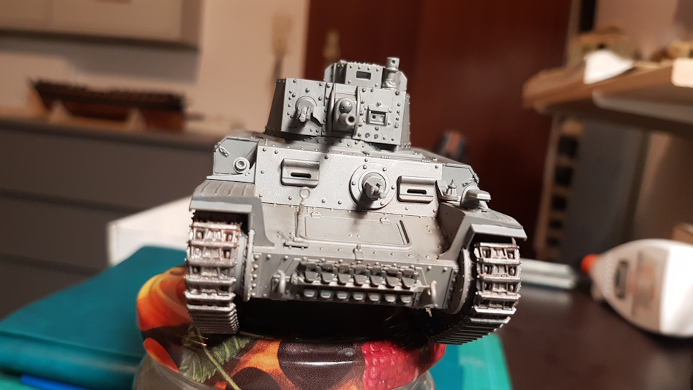

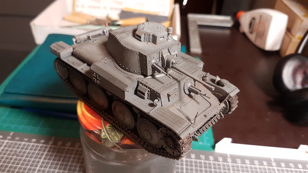

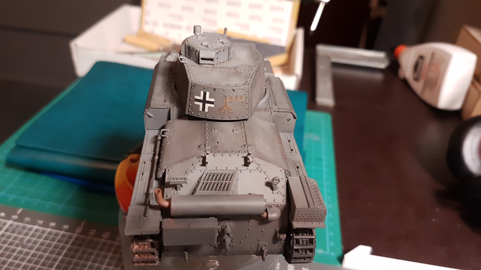

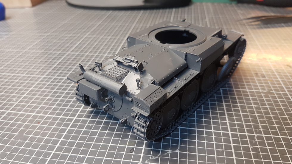

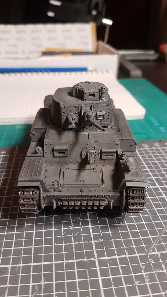

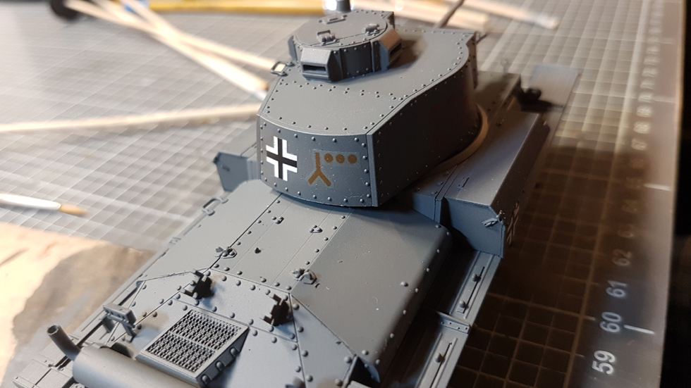

Auf die Unterwanne kommen jetzt die gesamten Anbau-Teile. Staukästen, MG, Panzerplatten, Lukendeckel, Werkzeug, Wagenheber, etc. Letzterer ist nur lose aufgelegt, da er gesondert lackiert wird.
Rundgang:

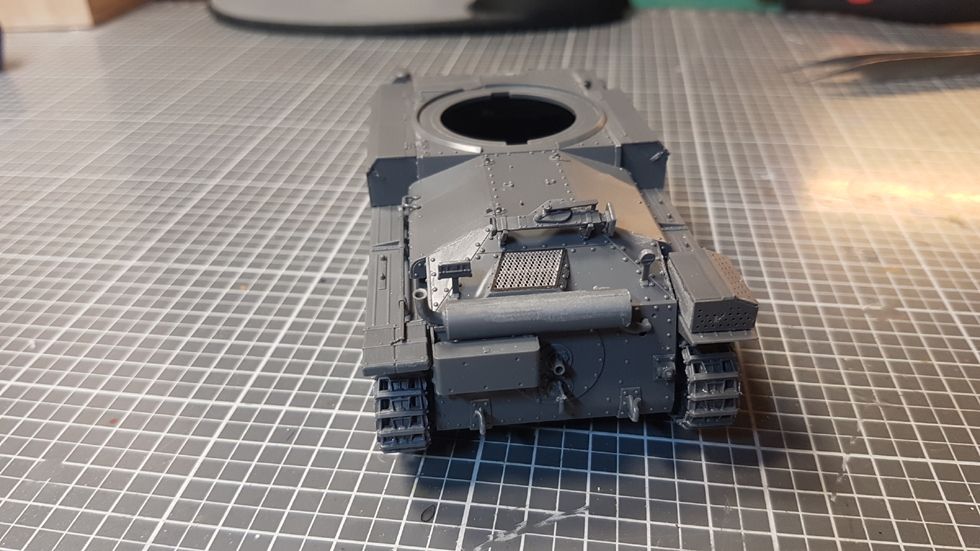

Hier gut zu erkennen: Beim Drehen für die Fotos ist die Kette wieder auseinander gegangen :will:
Ärgerlich, aber kein Beinbruch. Ist mittlerweile wieder geklebt:
Das Auspuffrohr wurde aufgebohrt. Nachdem ich die Bilder gemacht hatte, nochmal ein bisschen mehr:

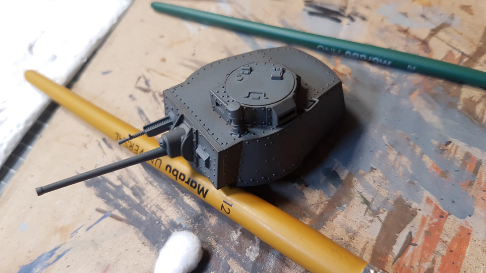

Weiter geht es mit dem Turm, dann kann auch schon lackiert werden ... Ist nicht viel dran an dem kleinen Ding 8) Das zeige ich euch aber erst beim nächsten Mal.

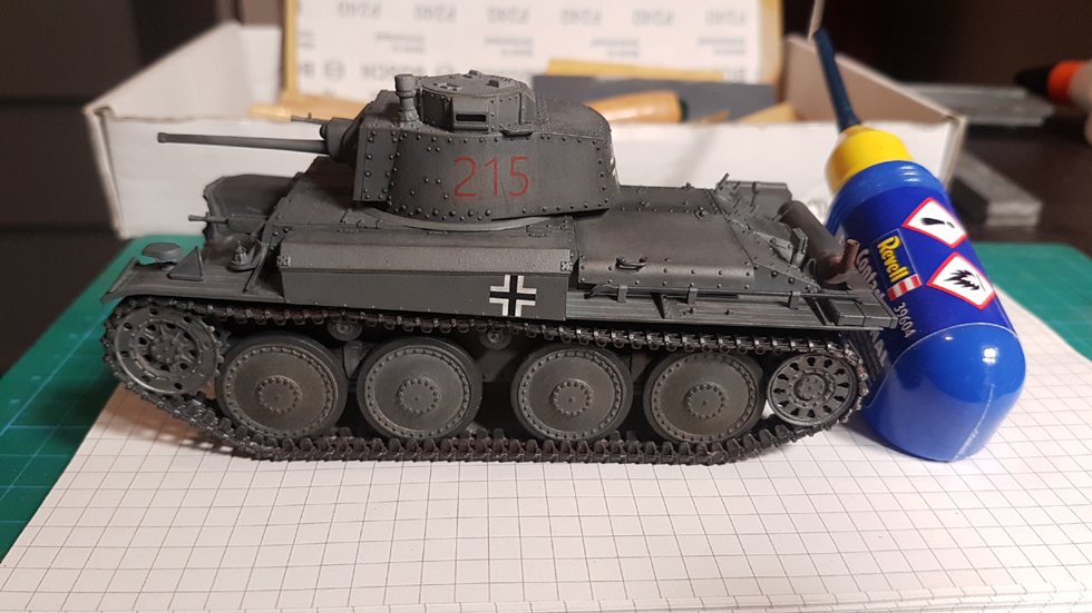

Dann ging es los mit munterem Farbspritzen. Als erstes Vallejo Primer weiß:
Dann mit schwarzen Primer Preshading (nicht gerade meine Stärke):
Und darüber dann Revell Aqua 74 (Geschützgrau):
Das Preshading ist ganz (ganz ganz) leicht zu erkennen:
An den Seiten vom Turm ein bisschen besser:
Die Ketten mit Vallejo German Panzergrau
Decals drauf (An den Stellen gab es einen Untergrund aus Vallejo Glanzlack). Taktische Nummer und Balkenkreuz auf der Seite. Die andere sieht genauso aus, kein Bild:
Balkenkreuz und Abzeichen der 7. Panzerdivision (Rommels Gespensterdivision in Frankreich 1940). Das Decal kommt aus dem Drucker, darum passt das Gelb nicht ganz.

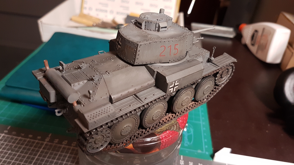

Die Laufräder haben ihre Laufpolster bekommen (Revell AQUA 9 Anthrazit). Danach ganz sachte mit einem großen weichen Pinsel Rost-Pigmente darüber gepinselt:

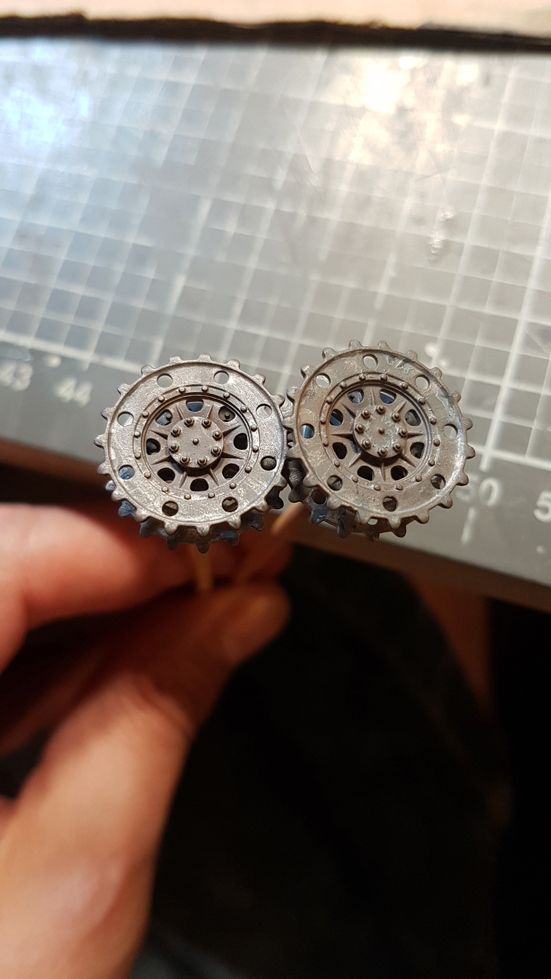

Die Treibräder. Erst mit feuchtem Pinsel Tamiya Weathering Master "Silver" um die Zähne gepinselt, mit einem kleinen Pinsel Gun-Metal aus derselben Box und dann Rost-Pigmente darüber:
Die Ketten haben die gleiche Behandlung. Hier aber die Rost-Pigmente in Wasser gemischt und aufgepinselt:
Schnell zusammengesteckt für einen ersten Blick ... Die Reise geht in die richtige Richtung:

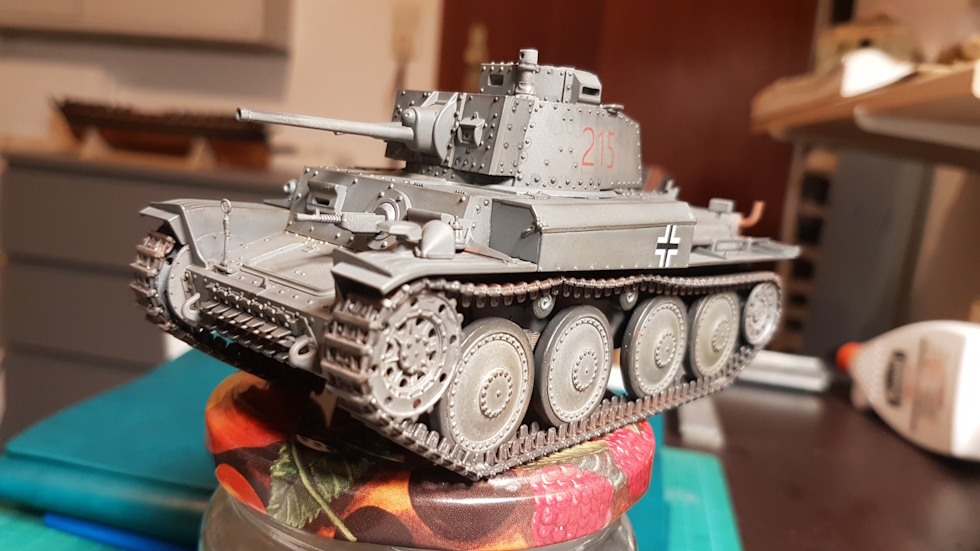

Die Kanten vom Turm mit Gun-Metal abgerieben:

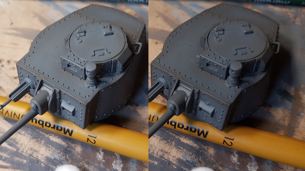

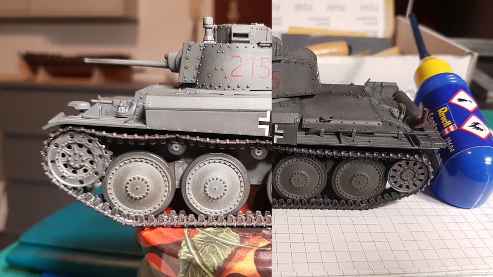

Hier mal eine Montage mit zwei verschiedenen Helligkeits-Einstellungen:
Das war es für heute. Als Nächstes geht es an der Wanne mit den Kanten weiter, auch Gun-Metal. Dann wohl eine Schicht Klarlack und weitere Alterung, Pin-Wash etc. Diesmal werde ich aber auf ein Chipping komplett verzichten. Muss ja nicht jeder Panzer aussehen, als wenn er 3 Jahre im Dauereinsatz war ;) Das zeige ich euch aber erst beim nächsten Mal.

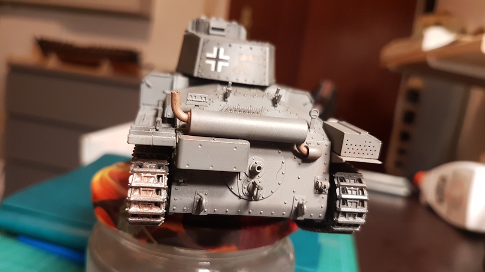

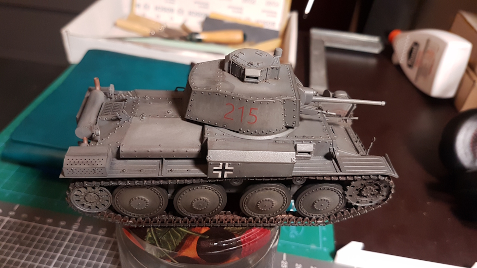

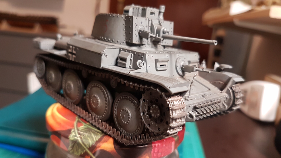

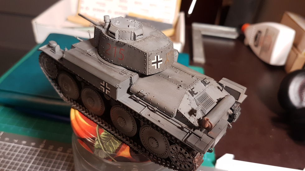

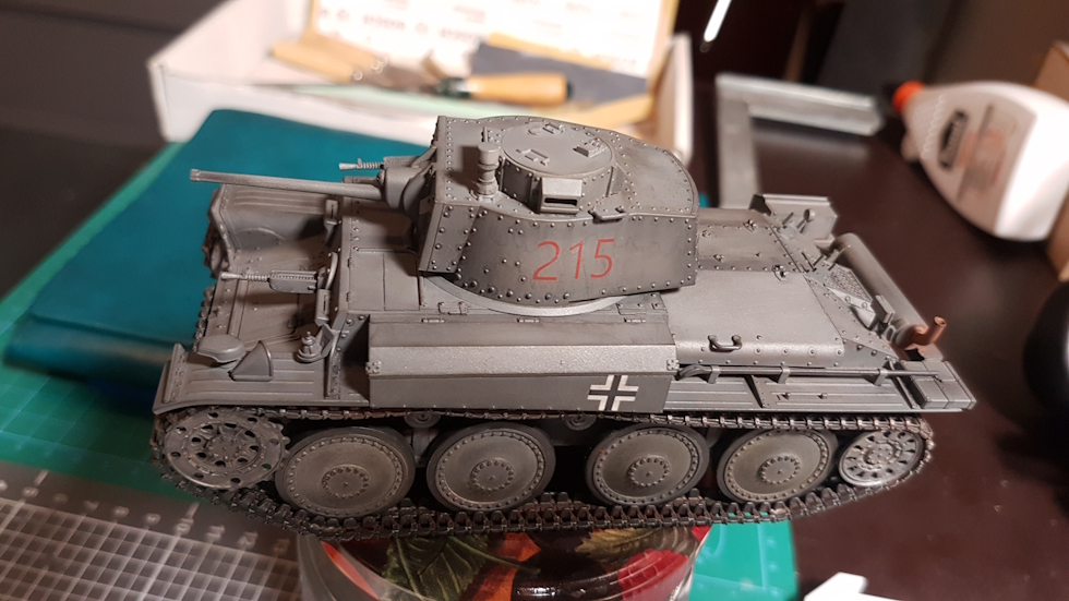

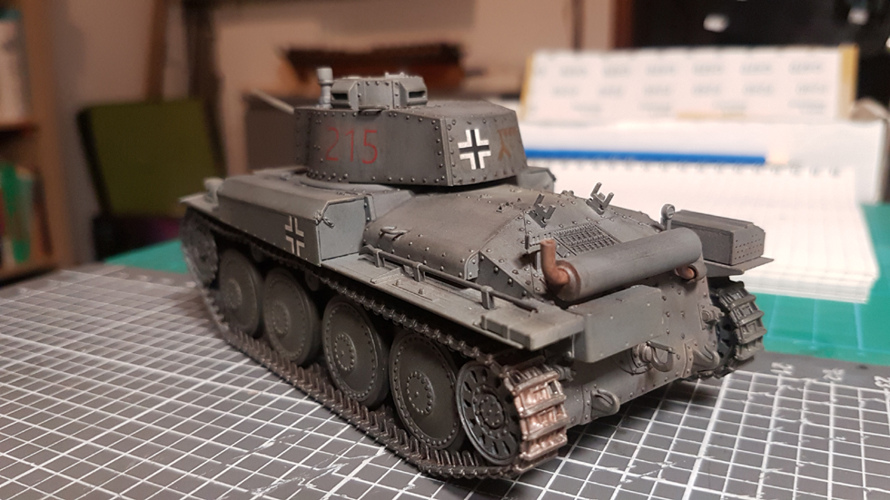

Moin Moin,

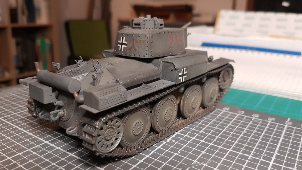

mal wieder ein Lebenszeichen vom kleinen Dickblechauto Made in Czechoslovakia 8)
In den letzten Tagen habe ich mit Tamiya-Weathering Sets, Plakawasser und Revell-Pigmenten, nass und trocken, ein bisschen auf dem Panzer 838(t) rum geschmiert. Dazu wurde auch das Laufwerk samt Ketten fest montiert.
Im einzelnen habe ich die Kanten mit Gun-Matel abgerieben, sehr nass das gleiche auf die beiden MGs verteilt. DIe Nieten haben ein mehrfaches Wash mit Plakawasser, nassen Pigmenten und Sooth aus dem Tamiya-Set erhalten. Die Ketten haben an Reibe-und Laufflächen eine ordentliche Portion Silber abbekommen, die Ecken und Kanten Rost in verschiedenen Farben. Die Mitten von Flächen, z.B. am Turm oder auf dem Heck, wurden mit Snow aufgehellt.

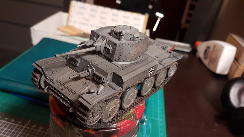

Hier mal zwei Rundgänge vom Zwischenstand:
Die ein oder andere Stelle, die ich hier gerade auf den Bildern gesehen habe, ist auch schon ausgebessert (Turmdach Steuerbord achtern). Jetzt lasse ich das Ganze erst mal eine Weile auf mich wirken und entscheide dann, ob und wenn ja, was noch fehlt. Und natürlich eure Tipps und Anregungen versuche ich einfließen zu lassen und umzusetzen.
Also her mit euren Meinungen 8)

Freitag, 16. Juni 2023, 17:37
Moin Ingo
Du willst ja immer eine schonungslose Meinung.
Für meine Verhältnisse hat das Ding keinerlei Tiefe und sieht aus wie aus Plastik.
Ich wünschte mir wesentlich mehr Waschkontrast und kontrastreicheres Trockenbürsten.
Auch fehlen mir Beschädigungen jeder Art wie Lackabplatzer mit Schwamm in Rostgrundierung.
An der Bauqualität selbst gibt es absolut nichts auszusetzen.
Jetzt hab ichs Dir aber gegeben. :trost:
Nöl-Dirk
Freitag, 16. Juni 2023, 20:24
Moin Dirk,
vielen Dank für deine ehrliche Meinung :hand:
Richtig, Lackabplatzer sind keine da, wird es auch bei diesem Panzer keine geben :du:
Ich denke, nicht jeder Panzer muss aussehen, als wenn er ohne Halt von München über die Maas nach Dünkirchen, runter nach Paris und dann über Smolensk, Charkow und Moskau nach Stalingrad gefahren ist :D
Dieser darf ruhig einen Zeitraum kurz nach Beginn des Westfeldzugs darstellen, also wenn man davon ausgehen kann, dass der Lack noch nicht ab ist.
Mit der Tiefenwirkung hast du recht. Ich habe mir die Bilder und das vor mir stehende Original sehr lange angeschaut. Es fehlt etwas die Tiefe. Auf den Bildern sieht es deutlich schlimmer aus als in echt, aber ich werde da nochmal rangehen. Die Kanten dunkel trockenmalen und dabei die Nieten nicht vergessen ;)
Freitag, 16. Juni 2023, 21:36
Warum denn in Geschützgrau und nicht wie im Original in Panzergrau? Auf mich wirkt das viel zu hell.Ich würde dem ganzen nochmal ein dunkles Washing über alles verpassen, sowie ein Pinwash und ein dezentes Trockenbürsten um diverse Details hervorzuheben. Ansonsten gefällt mir dein 38t ganz gut.....die Ketten sehen klasse aus.

Samstag, 17. Juni 2023, 08:57
Moin Ingo!
Da setzt die Black/White Technik schon an. Keine Farbe wird ohne eine Mindestaufhellung oder Abdunklung durch die andere eingesetzt, dazu sind die Farben transparent und werden weniger hart übereinanderlegt. Im Idealfall? auch mit unterschiedlichen Mischungen ausgeführt. Soweit die Theorie. Mal schaun wie es das hinbekomme. :D
Was mir gefällt sind deine Ketten sowie überhaupt die ausführliche Beschreibung deines Vorgehens. :ok:
Was mir aufgefallen ist, ein wenig zu hell in der Gesamtwirkung auf Fotos wirken die einfach dunkler, gerade weil neu und unverbraucht. UND, da scheint ne Naht oben auf dem Rohr zu sein. Vielleicht ist es ja ein typisches Markenkennzeichen des tschechischen Panzerherstellers? Heißes Rohr mit Naht ähnlich wie bei Damenstrumpfhosen. :)
Joerg
Samstag, 17. Juni 2023, 12:05
Danke Jungs, ihr seid klasse :hand:
Ich kann gar nicht zum Ausdruck bringen, wie sehr ich mich über diese ehrlichen Meinungen freue, anstelle immer nur "Klasse, Spitze, Top" ... :ok:
Fangen wir mal vorne an ...
Fotos sind nicht immer 100% Aussagekräftig. Hier nochmal ein Bild, das ich gerade aufgenommen habe. Unterschied zu gestern: Eine Schicht matter Klarlack. Als Referenz der Contacta-Kleber von Revell. Das Blau der Flasche sollte bekannt sein:
Und hier eine Montage mit dem entsprechenden Bild von gestern. Unterschied ist die Helligkeitseinstellung am Handy:
Vielleicht könnte man tatsächlich nochmal ein wenig Schattierungen einbringen oder n wash aufbringen
Also dunkler werde ich den Wagen nicht mehr machen, aber Details auf jeden Fall hervorheben.

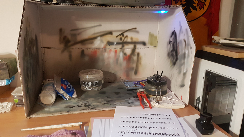

Dabei habe ich nicht mal eine richtige Lackierkabine, nur ein alter Karton (ohne Absaugung :pfeif: )
Adlerauge :hand:
Ich hab am Original zweimal mit Lupe hinschauen müssen. Ich hoffe, die kann ich ohne zu großen Kollateralschaden entfernen.

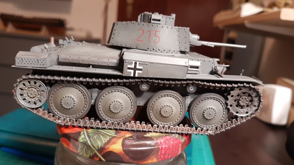

So. Wie oben schon geschrieben ist eine Schicht Klarlack drauf gekommen. Mich hat es genervt, dass ich den Wagen nicht mehr richtig anfassen konnte :will: Jetzt kommt nochmal ein Pinwash an den Ecken, Kanten und vor allem Nieten. Das zeige ich euch aber erst beim nächsten Mal.
ingo

die bisherigen Nacharbeiten:
Samstag, 17. Juni 2023, 19:30
Top, Ingo! Mit kleinen Maßnahmen mega viel raus geholt.

Ich habe jetzt noch ein bisschen mit Kreide eingestaubt und das Ganze nochmal mit Klarlack gesichert, Bilder zeige ich morgen.
Jetzt steht er schräg vor mir im Regal und ich kann ihn immer wieder betrachten, das Bild sacken lassen und mir überlegen, ob ich zufrieden bin oder nicht :nixweis:

Samstag, 17. Juni 2023, 22:03
Hi Ingo,
klar kannst du zufrieden sein. Ich finde es schwierig hier noch was zu kritisieren, ein nächster Schritt könnte auch einer zuviel sein.
Ohne große Ahnung zuhaben wie man richtig altert, aber manchmal meint man als Betrachter von Bauberichten das ab einen unbestimmten Punkt etwas zuviel des Guten getan wurde. Der Nächste Betrachter empfindet das aber vielleicht als noch zu wenig.
Und eigentlich schon lustig das die meist männlichen Panzermodellbauer gerne ihre Fahrzeuge verrotzt aussehen lassen möchten, aber mit Ihrem PKW in Punkto Sauberkeit umgehen als könnte die Queen täglich zu Besuch kommen. :verrückt: :D
Sonntag, 18. Juni 2023, 07:07
Moin Ingo,
Ich denke mal das du hier sehr Zufrieden sein kannst, mit etwas Mut evtl. Noch die MGs etwas aufgebohrt, aber das ist in dieser Größe auch nicht Jedermanns Sache.
Ich finde der ist Tipp topp geworden, klasse. :thumbsup: :thumbsup: :thumbsup:
Sonntag, 18. Juni 2023, 11:00
vielen Dank euch beiden :hand:
@Joerg: Ja, schnell ist es zu viel des Guten ...
@Bernd: Das Aufbohren steht schon auf dem ToDo-Zettel, genauso wie das Anbringen der Reservekanister.

Dienstag, 20. Juni 2023, 10:19
Moin Ingo
Mit deiner geänderten Belichtungseinstellung gefällt er mir gut! :ok:
Ich hatte sowas schon vermutet.
Beste Grüße
Dirk
Dienstag, 20. Juni 2023, 11:29
das Problem bei meinem Handy ist, dass wen ich den Bildschirm berühre um einen bestimmten Bereich scharf zu stellen, dann wird auch automatisch die Helligkeit angepasst :will:
Ich gewöhne mir gerade an, die Kamera auf einen komplett anderen Bereich zu richten, dort zu fokussieren, dann ein Schwenk auf das Modell. Durch den Schwenk wird ein Auto-Focus ausgeführt, die Helligkeit aber nicht geändert 8)
