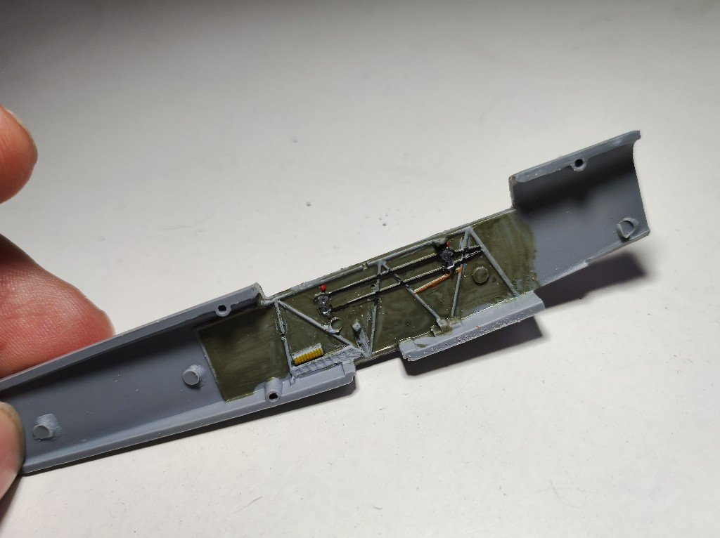

Naja nicht ganz, nachdem ich die Teile gereinigt habe, konnte ich damit beginnen die Rumpfinnenseite zu bemalen. Die Detailbemalung erfolgt bei mir immer mit Revell Aquas. Es folgte der Cockptiboden und die Sitze.
Die Sitze wurden mit Lederbraun bemalt, später mit Holzbraun und Helgrau wurde etwas Struktur verpasst.
Es ist erstaunlich wie viele Details im Innenraum des kleinen, wirklich winzigen Fliegers zu finden sind. So liegen etwa PE-Gurte bei.
Auch die Trennwand zum Motor, mit der "Stange" für die Seitenruder wurde mitgeliefert. Wer schon Mal in 1:72 einen Doppeldecker des ersten Weltkriegs gebaut hat, weiß wie winzige so ein Flieger ist. Erstaunlich was Special Hobby daraus macht.
Das war also dann das gesamte Ergebnis der rechten Rumpfseite.
Die Linke würde zumindest innen bereits bemalt. Aber auch hier folgen noch ein paar Gerätschaften.
Bisher ist der kleine Floh wirklich ein spannendes Projekt geworden. Hätte ich zugegeben gar nicht gedacht dass der mit so fetzt. :thumbsup:

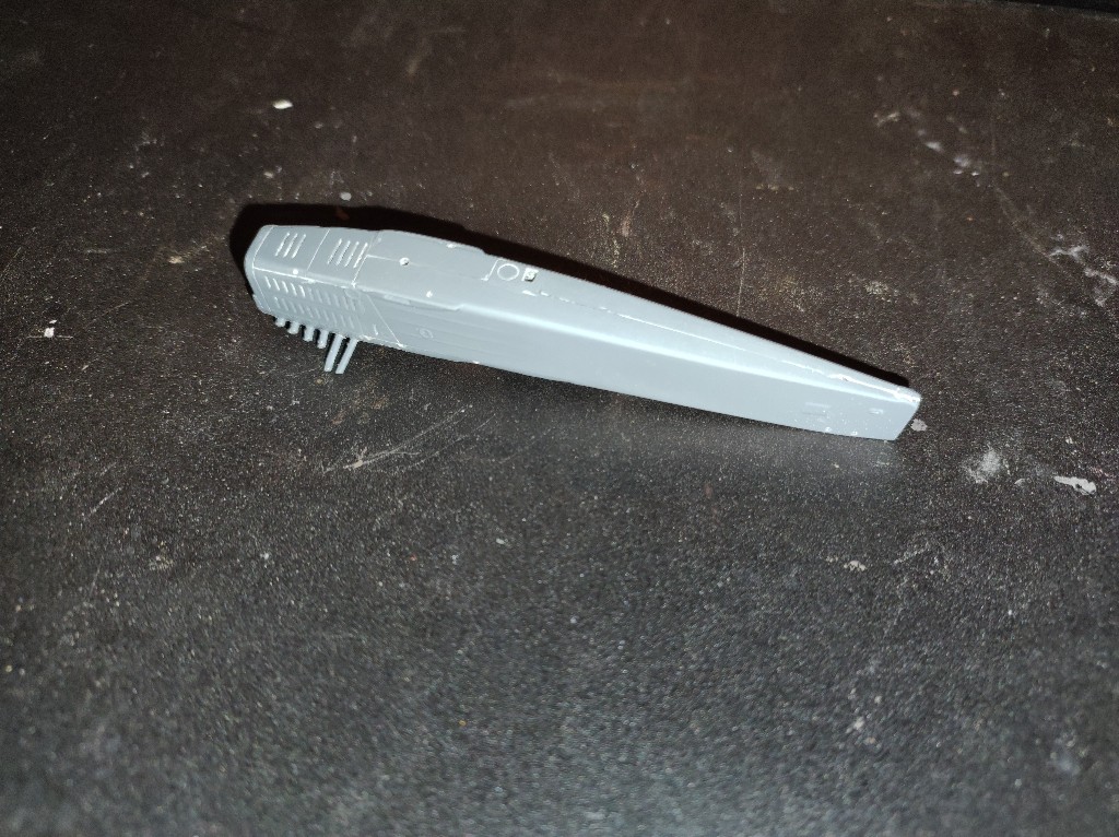

Und weiter ging es mit dem zusammensetzen des Rumpfs. Jeder der schon einmal ein Special Hobby Kit gebaut hat, weiß dass das alles andere als einfach ist. Auch hier war das mit Schwierigkeiten verbunden, wenn es auch deutlich schlimmere Bausätze in meiner Karriere gab
Im Rumpf wurde dann das Oberteil eingesetzt, mit den Aussparungen für die beiden Besatzungsmitglieder. Im gesamten Rumpf waren nun überall Lücken und Spalten zu finden, die ich mit Valejo Acryl-Spachtel verschlossen habe. Kleinen Versatz gab es im Bereich des Hecks am Rumpf. Alles wurde erst mit einer Pfeile, dann mit einem 80er Schleifschwämme und später mit einem feineren 120er verschiffen und geklättet.
Unten im Flugzeug wird eine kleine Platte mit einem Sichtfenster eingesetzt, welches ich aber es später einsetzen werden. Ich vermute hierbei handelt es sich um ein Loch für den Beobachter bzw bei Militärischen Aufklärungsmaschinen um eine Einrichtung für eine Kamera.
Das Mittelteil am Oberflügel musste eingesetzt werden. Hierbei musste es die Variante mit dem Tank im Flügel sein. Leider gab es auch hier Spalte und Versatz. Das Schleifen hier musste mit größter Sorgfalt erfolgen, um die schönen Details nicht zu zerstören.
An der Unterseite sind bereits Löscher für die Verstrebungen zu finden, ich bin gespannt wie gut das Funktioniert das vorzubereiten, dass es später auch direkt passt.

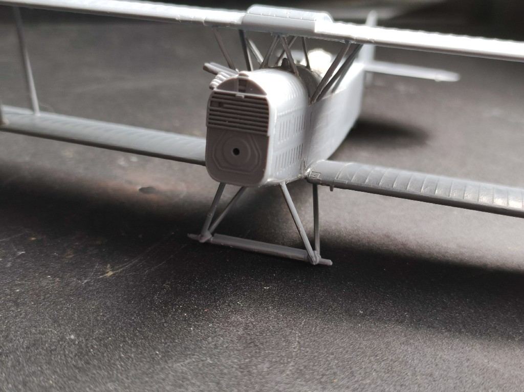

Bereits vorgestern habe ich die Seiten und Höhenleitwerke angebracht. Leider gab es zwar Passhilfen, jedoch waren die Pass-Stifte viel zu groß für die entsprechenden Löscher. ich habe diese entfernt und frei Hand ausgerichtet.
Die Unterflügel waren der nächste Schritt. Hier waren die Passhilfen etwas zu stark, jedoch konnte ich mit Schleifen das ganze Anpassen. Die Flügel sollen eine gerade Linie bilden, also habe ich das ganze an auf dem Tisch ausgerichtet.
Das vordere Auspussrohr war verbogen, da das passloch zu klein war. Ich habe das ganze mit einer erwärmten Pinzette wieder etwas gerade gezogen. Es ist nichts ganz gut geworden , aber deutlich besser als vorher.
Der nächste Schritt war der Oberflügel. Hier mussten alle Streben versäubert werden. Trennnähte und starke Angusspunkte, waren hier das Hauptproblem

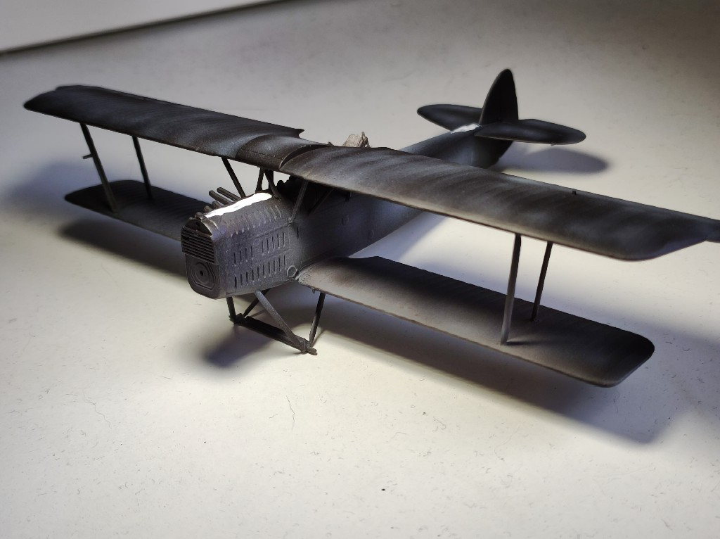

Der Oberflügel musste nun aufgesetzt werden. Das sollte eigentlich kein Problem werden, wenn man überlegt vorgeht.
Zunächst habe ich einzeln die Streben in der Mitte verklebt und jeweils trockene lassen, den Flügel und die Streben dabei immer neu ausgerichtet.
Zu letzt waren die Äußeren streben dran, hier ging es dann darum, den Flügel parallel zum Unterflügel auszurichten. Es dauerte zwar, ging aber besser als gedacht.
Es folgte eine schwarze Grundierung mit leicht aufgehellten stellen. Dazu nutze ich immer Mig schwarz Matt und MiG Weiß matt.
Zwar habe ich die meisten Spalten erwischt, aber nicht alle. Hier wurde nochmal nachgespachtelt und später mit Schlüsselpfeilen versäubert.
Als nächstes kommt nun die Lackierung. Mal sehen wie es damit wird.

Ja, die ganzen Streben haben es in sich, wenn es drum geht, die obere Tragfläche genau auszurichten.
Mal kurz rangezoomt: sehr ich an den Auspuffrohren noch Gussgrate?
Schöne Grüße,
Simon
Mittwoch, 7. Juni 2023, 18:55
Ja die sind auf dem Bild noch zu sehen, ich habe die dann entfernt gehabt (soweit von mir erkannt), als ich die Überschüssige Spachtelmasse entfernt habe

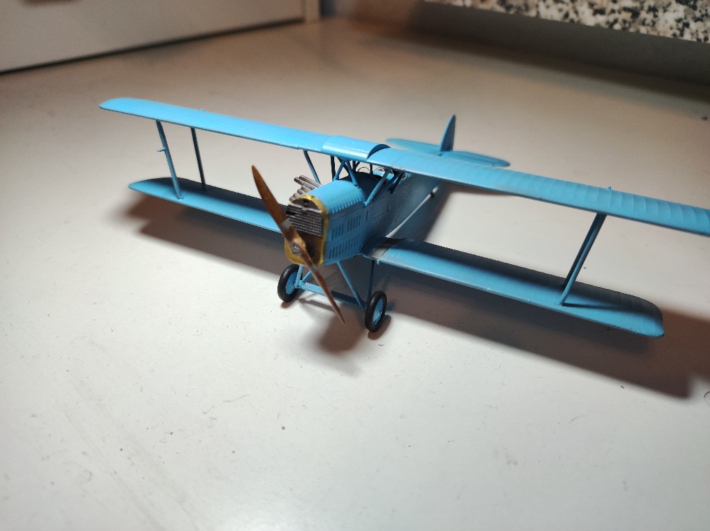

Das Flugzeug habe ich am Sonntag lackiert. Hierzu wieder mit Ammo of MiG. Ursprünglich war das mit light blue gedacht, dass war aber dann eher ein fast weiß mit einen leichten Blaustich war. Deshalb vermischte ich die Farbe zu 75% mit Skyline blue.
Die Farbe kam den Vorbild sehr nahe. Abgeklebt habe ich dann den Kühler. Hier sind Teile mit Gunmetal lackiert wurden, diese wurden abgeklebt und mit Messing gesprüht. Letztere hat schlecht gedeckt.
Danach habe ich Details bemalt, diese beschränkten sich aber nur auf die Räder und den beiden Propeller, bzw den Lederrändern.
Außerdem habe ich die kleinen Frontscheiben verklebt
Nun fehlen die Decals
Beste Grüße Andy
