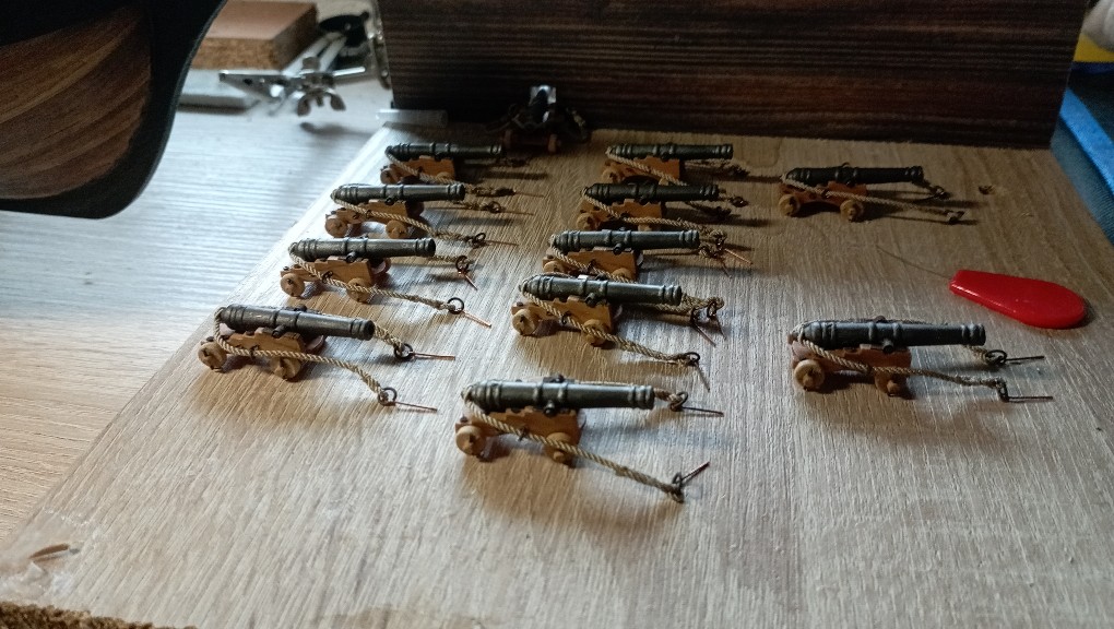

Aktuell bin ich dabei, die Geschütze zu takeln und habe mir ne kleine Vorrichtung gebaut um mal "trocken" und mit mehr Platz als auf Deck hantieren zu können.
Nun bin ich dabei erstmal das Brooktau fertig zu machen, bevor ich die anderen Takelungen anfange. Ringbolzen und sämtliche andere Sachen was schwarz sind an dem Geschütz, wurden brüniert. Die kleinen Ringbolzen, die im Bausatz enthalten sind und noch im Original Zustand sind, die werden nachträglich geschwärzt, da die Brünierung auf ihnen immer wieder abgeht, trotz vielen Versuchen.

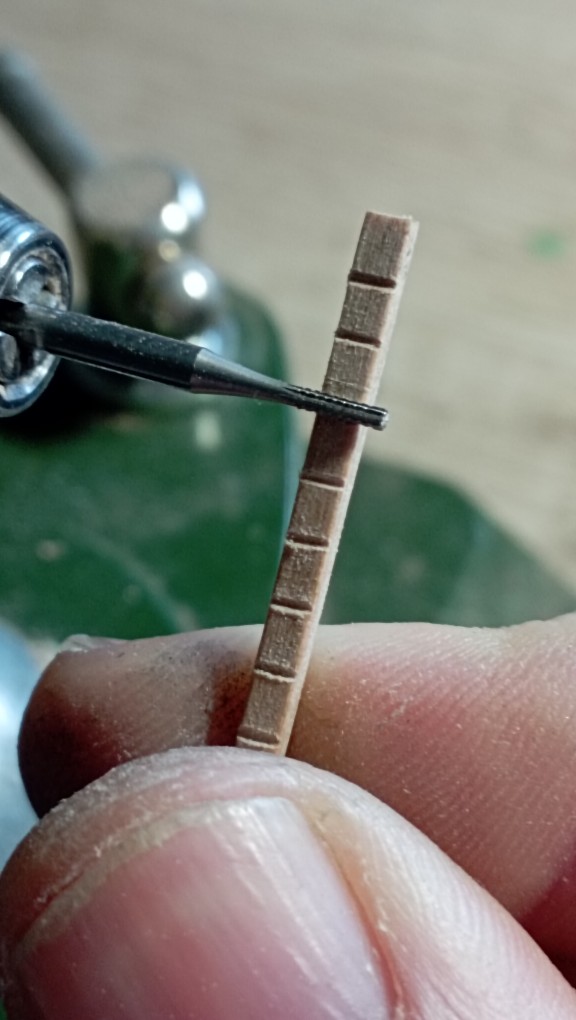

Ich wollte dann die Takelung der Geschütze anfangen, nur sieht der Bauplan nicht vor die Geschütze mit Brooktauen und Takelung auszustatten, was natürlich keine Option ist.
Ich bin mir nur unsicher ob die im Baukasten vorhandenen Blöcke für das gesamte Schiff reichen, da ich allein für die Geschütze dann schon knapp 30 Stk brauche, selbe Anzahl von den Doppelböcken.

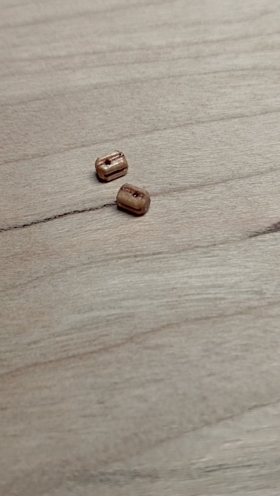

Das bedeutet also....Blöcke selbst herstellen :S

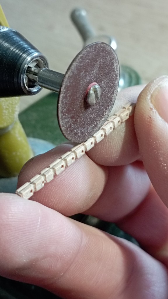

Da ich keine Fräsmaschine, Minikreissäge etc besitze, muss ich es auf diese Art herstellen. Besser gehts nun nicht.
Die Blöcke werden mittels Laubsäge dann noch getrennt und nochmals sauber gefeilt und geschliffen, mit Ballenmatierung behandelt und dann erst entscheide ich ob ich diese Verwende.
Mal sehen....
Bis demnächst.....
Andreas

Ich habe mal testweise die einzelnen Blöcke alle per Hand runder gefeilt und mit Schleifpapier nachgeschliffen.
Anschließend mit Ballenmatierung behandelt, sieht momentan so aus.
Ich lasse sie jetz erstmal so und starte mit der Herstellung der Doppelblöcke und verfahre ggfs genauso. Vll kommt so eine Schleifdose später noch zum Einsatz.
Bis demnächst....

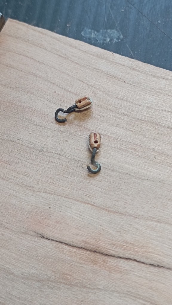

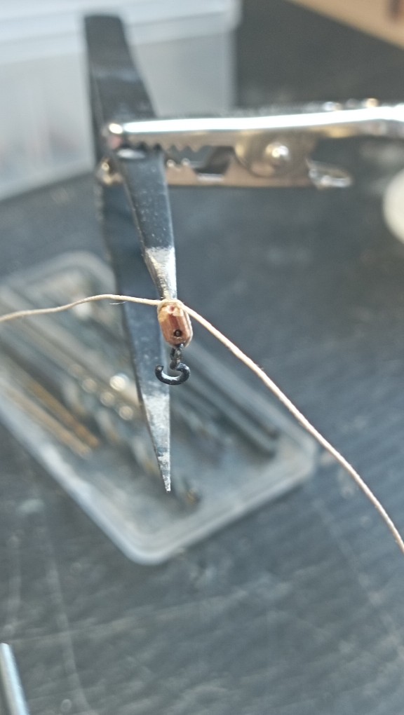

Heute wurden die Doppelblöcke hergestellt und mit Ballenmatierung behandelt. Wenn ich meine mit den Blöcken vom Baukasten vergleiche, gefallen sie mir doch recht gut , auch wenn sie generell noch etwas runder sein könnten.
Danach wurden aus 0.6mm Draht wieder einige "Ringe" hergestellt und brüniert. Anschließend wurde der Block und der Ring mit 0,5mm Tau versehen.
Ein fertiger Doppelblock sieht dann so aus:
Ich bin mir nur nicht sicher ob ein 0,5er Tau auf dem Block nicht zu wuchtig rüber kommt und ich doch auf ein 0,3er Tau wechseln sollte.
Vielleicht hat der ein oder andere einen Rat :idee:
Andreas

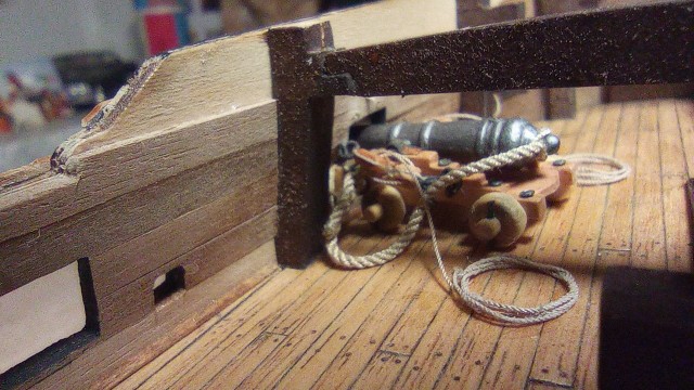

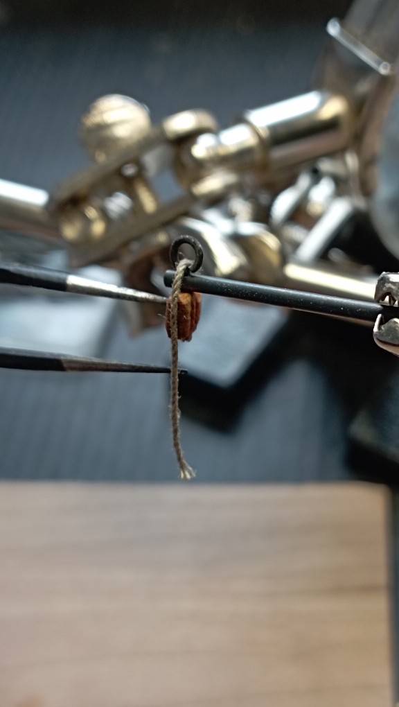

Ich habe mich nun für ein 0.3er Tau entschieden, das ich für die Blöcke verwende. Heute wurde der Haken an den Einzelblock befestigt.
Was mir auffällt ist, das der Brünierte Draht leider anfängt zu oxidieren und weiß/grünlich zum Teil wird, wie man auf dem Bild sieht.
Ich habe dann mal eine Seite fertig gestellt. Die Haken sehen recht überdimensioniert aus, alternativ könnt ich die noch kleiner machen, wobei ich dann den Haken in den Block setzen muss mit ner Bohrung, habe jedoch Angst dass mir die kleinen Blöcke dann brechen wenn ich sie mit ner Bohrung "schwäche". Mal sehen wie es fertig auf dem Geschütz wirkt.
Ich werde heute Abend nach der Spätschicht weiter machen und vll Mal ein Geschütz fertig takeln.
Bis demnächst...
Andreas

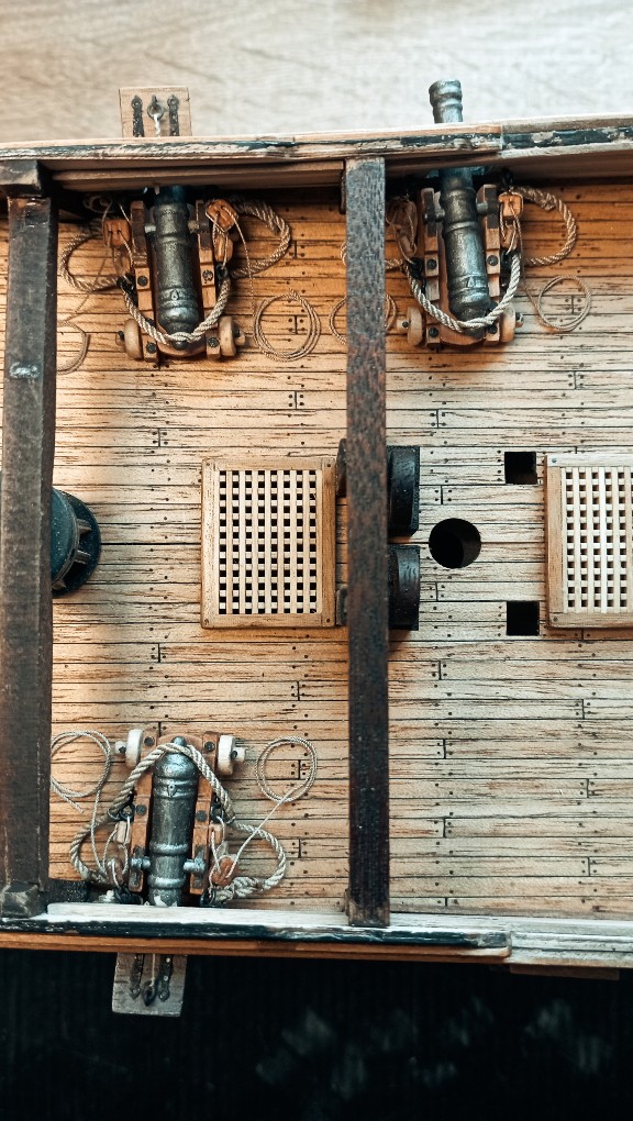

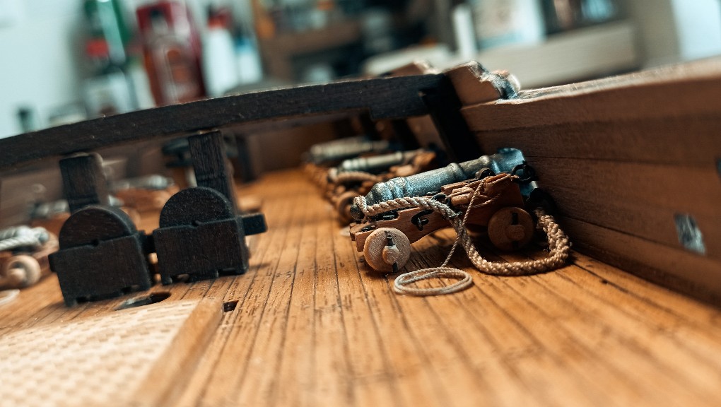

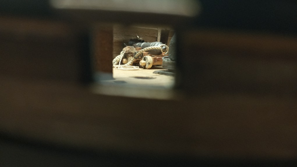

Heute ging es weiter mit dem ersten Versuch ein Geschütz fertig zu takeln usw.
Ich denke die Blöcke usw lass ich jetzt so von der Größe.
Das aufgerollte Tau werde ich jedoch noch bisschen verändern bzw mehr Wicklungen zu setzen, so sieht es bisschen dünn bzw wenig aus.
Die Schlagrichtung im Uhrzeigersinn sie abzulegen ist aber richtig oder sehe ich das falsch?
Ich hoffe dennoch es sagt euch bisschen zu und bin offen für Kritik :ok:
Ich wünsche allen Lesern nen schönen Vatertag!
Andreas
Donnerstag, 18. Mai 2023, 12:06
die Blöcke sind im Vergleich zum Geschütz schon etwas wuchtig, vor allem die Doppelblöcke. Aber in diesem Maßstab muss man bei solchen Details Abstriche machen, sonst verliert man sich ...
Wie viele Wicklungen du bei den aufgeschossenen Tauen brauchst, kannst du selbst messen. Ziehe die Kanone bis ins Brocktau zurück. Dann noch eine gute Länge fürs Handling in die Talje und fertig. Ich finde es übrigens sehr angenehm, dass du keine Schnecken drehst sondern die Talje locker aufschießt...
Freitag, 19. Mai 2023, 12:07
erstmal danke Ingo für deinen Beitrag! :ok:
Bzgl der Blöcke gebe ich Ingo Recht und bei dem Maßstab sind eben auch mal Grenzen gesetzt. Es würde noch kleiner gehen, jedoch würd ich die 2 Bohrungen des Doppelblocks nicht mehr unterbringen, bzw würd einfach der Block brechen.
Bzgl den Wicklungen reicht es von der länge, jedoch dacht ich mir das es optisch einfach besser wirkt wenn mehr Wicklungen auf dem Boden liegen. Das Tau als Schnecke abzulegen habe ich in irgendeinem Forum mal gelesen, dass die Seefahrer es damals so abgelegt hatten, um ein verhädern des Taus zu verhindern, wenn man das Geschütz wieder Richtung Öffnung zieht. Ich finde es jedenfalls schöner wenn sie einfach lose einigermaßen rund am Boden liegen.

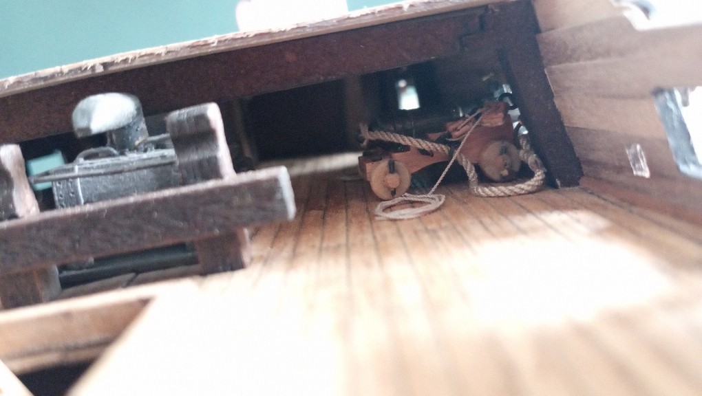

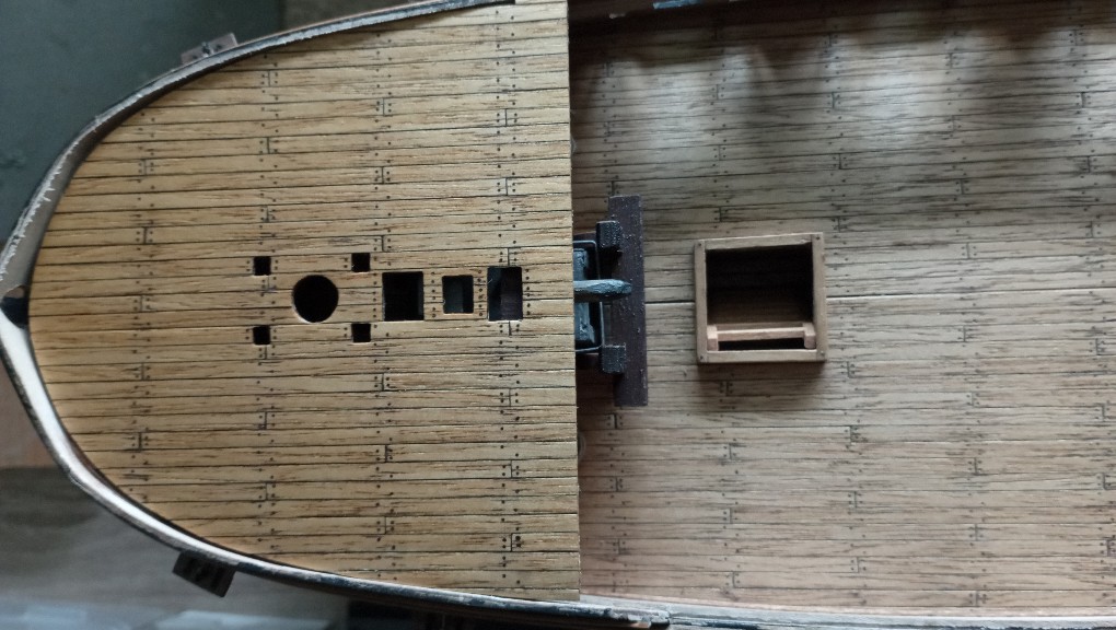

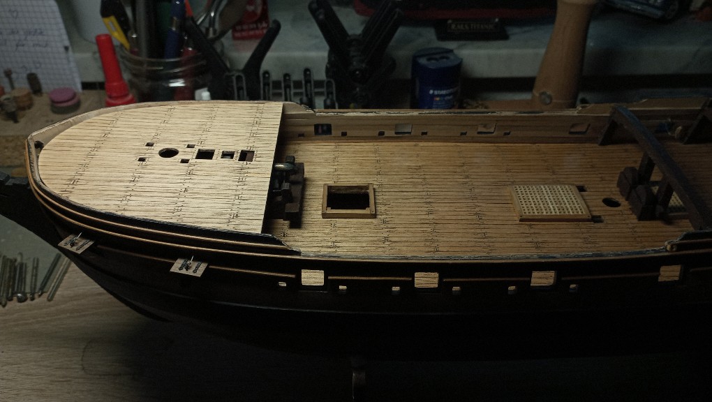

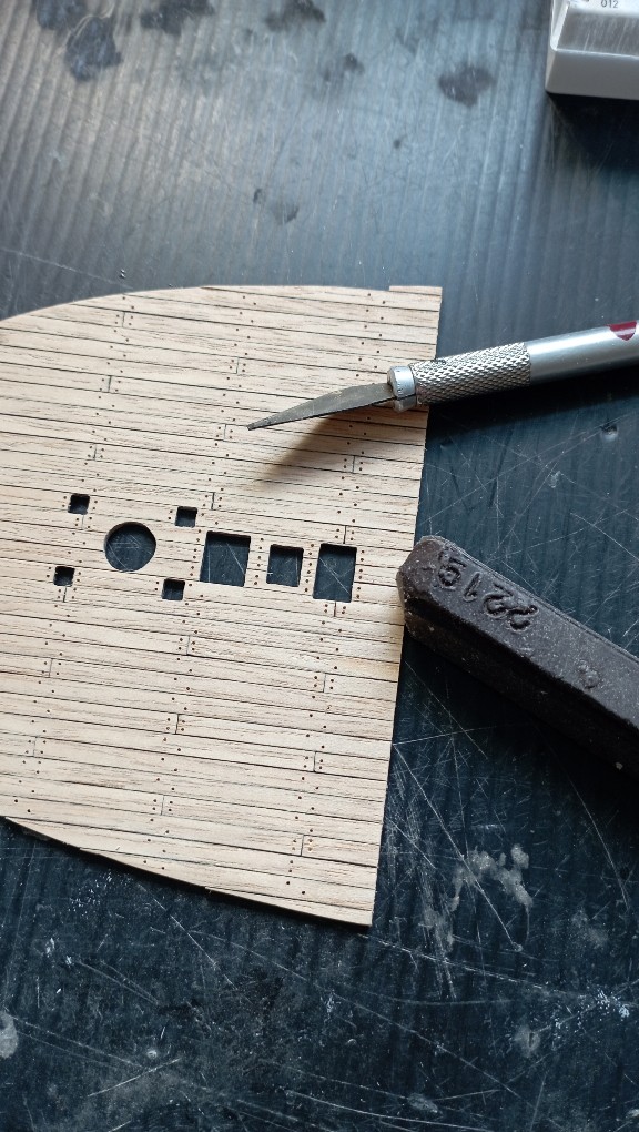

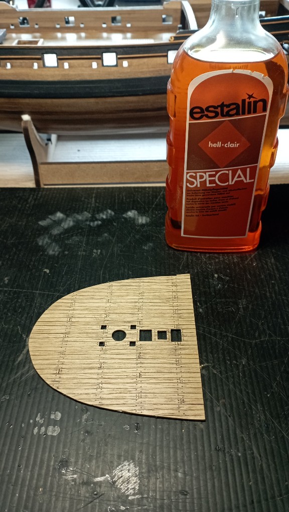

Ich habe das zweite Geschütz angebracht und das kleine Oberdeck begonnen.
Nach der Beplankung wurden 330 Löcher gebohrt und mit dunkelbraunen Wachs einzeln mit der Messerspitze eingearbeitet, abgeschliffen und mit Stahlwolle nochmals drüber gearbeitet.
Beim Hauptdeck waren es ca. 1400 Löcher, von daher ^^
Das Deck wurde angepasst und mal lose angebracht:
Anschließend wurde das Deck mit dem Möbelöl behandelt und eingerieben.
Die schöne Cognacfarbe des Öls und das Öl selbst ist echt super und war ein Tipp von Oliver in seinem Baubericht, vielen Dank dafür.
Die vordere Stückpfortenöffnung ist ja ohne Geschütz belegt und sollte wahrscheinlich geschlossen bleiben. Ich jedoch habe auch das vordere offen dargestellt. Vll ein Fehler, jedoch hat man dafür nen schönen Einblick unter das Vorderdeck :smilie:

schaut toll aus ! ....freut mich das Du mein Möbel-Öl-Tipp "aufgenommen" hast. Ich hab immer gerne damit gearbeitet da es einen schönen Frabton erzeugt und man bei den Hölzern schöne Kontraste hin bekommt. Ich hab ja immer das Unterwasserschiff bis zum untersten barkholz damit behandelt, alles oben drüber wurde nicht behandelt. Dadurch hat der Rumpf dann immer zwei Brauntöne erhalten und ist etwas abwechslungsreicher....

Bzgl dem Öl und den Kontrasten usw geb ich dir vollkommen recht und hab bei meinem Schiff nur das Deck damit behandelt. Alles andere wird mit Ballenmatierung von Clou behandelt und gibt ebenfalls nen Kontrast und nen seidenmatten glanz. Auch der Rumpf wurde "nur" mit Clou Ballenmatierung behandelt.
Die Cognacfarbe deines Öls ist jedoch sehr schön und ich werde es nun immer für das Deck hernehmen :ok:

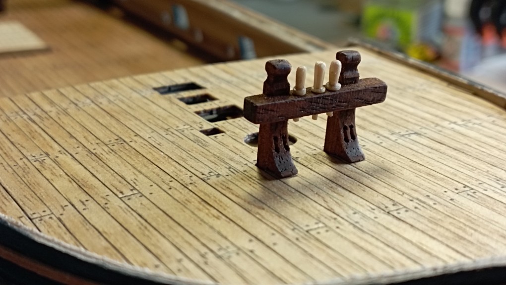

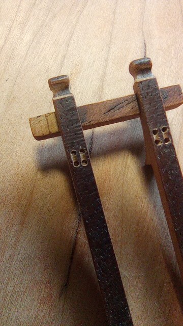

Sonntag, 21. Mai 2023, 15:15
was macht man an so einen schönen warmen sonnigen Sonntag? Richtig, man sitzt Stundenlang im Zimmer und werkelt an seinem Schiff :D

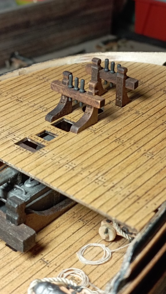

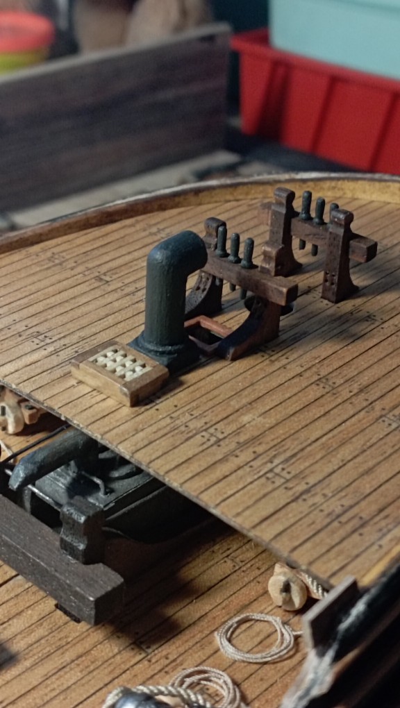

Bevor ich das Oberdeck einsetze, möchte ich die 2 Mastbeting fertig machen und sehen ob sie ins Deck passen und ich nicht nachträglich am Deck noch rumfeilen muss.
Lt. Mondfeld sah so eine Beting in der Zeit ja so aus:
Dies wollte ich so gut wie möglich mit der im Bausatz vorhandenen Beting verwirklichen, also ging es darum die Scheibgats in die Betting zu setzen, um später das Tau einzusetzen um es anschließend oben an einem Belegnagel festzuzurren.
Ich lass mal die Bilder für sich sprechen:

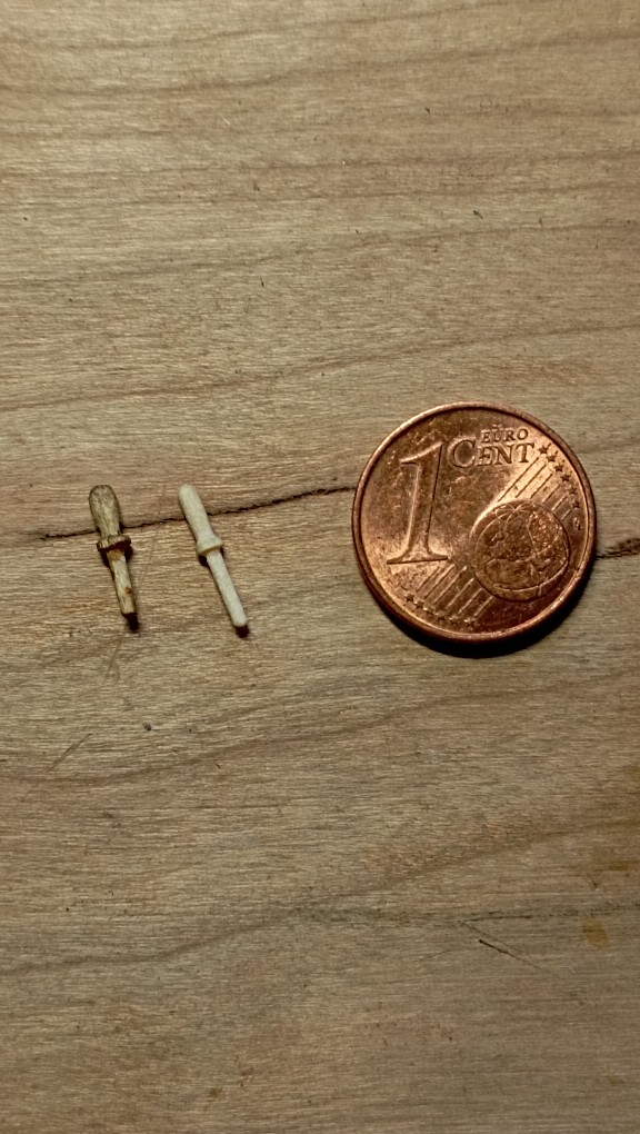

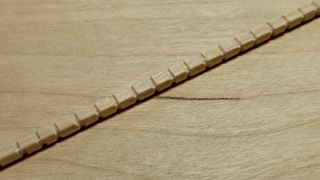

Ich habe wie bei meiner Lord Nelson versucht, die Belegnägel selbst herzustellen. Ich habe das negativ in eine Klinge gefeilt. Das Material wird am Proxxon-schleifer eingespannt und mit der Klinge wird das Material abgetragen. Sie sind länger und feiner gearbeitet als die im Baukasten, wobei bei der Fly glaube ich gar keine enthalten waren. Die im Baukasten der Nelson waren jedenfalls klobig und zu klein.
Sieht dann im ganzen so aus:
Die Betting wurde noch in Nussbaum gebeizt und mal lose an das Oberdeck gesteckt. Die zweite Beting wird dann ebenfalls so gemacht. Wobei die Nägel ein klein wenig länger werden, sieht mir bisschen zu kurz aus um das Tau später ordentlich drum rum schlagen zu können.

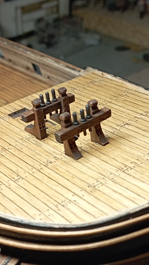

Heute Abend hab ich mir nochmals die Belegnägel angesehen und je länger ich sie mir anschau, umso größer wurde der Wunsch sie nochmal neu zu machen, da sie mir noch zu klobig wirkten.
Diesmal nicht mit der "Negativschablone", sondern frei Hand mit ner kleinen Diamantfeile am Proxxondremel "gedreht".
Man erkennt den Unterschied. Da die Beize irgendwie nicht ins Holz zieht habe ich beschlossen die Nägel später schwarz anzumelden.
Und hier die neuen Nägel in der Beting.

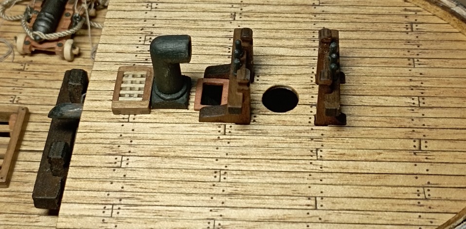

Das Oberdeck wurde dann noch eingeklebt.

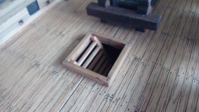

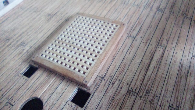

Bevor ich das Kaminrohr, die Gräting usw einsetze, werde ich morgen die Innenverkleidung des Oberdecks beginnen.
Bis dann....

Hallo Andreas,
kleiner Tipp von mir damit die Serienfertigung von solchen "Drehteilen" einfacher und genauer geht: Verwende die Röhrchenmethode von mir bzw. von meinem Grossvater. Ich hab das in meinem Baubereicht der Royal William beim Bau der Heckgalerie mal beschrieben (OK, setzt eine Art Drehbank voraus oder eine ruhige Hand ;-)).....soll aber nur ein Anstoss sein damit Du Dir leichter tust und die "Drehteile" immer gleich aussehen....
hier der Link dazu:
Holz: HMS Royal William 1719 1:72
Oliver
Samstag, 27. Mai 2023, 15:08
die Röhrchentechnik ist natürlich schon was feines wenn's darum geht, mehr als 10 Teile von Hand machen zu müssen. Vielleicht flattert ja mal eine Minidrehmaschine ins Haus, mal sehen was die Zukunft bringt.

Die kleine Gräting, ein Rahmen aus Birne und der Kamin wurde gefertigt und fest eingebaut.
Morgen geht's normal weiter. Entweder mit dem hinteren Oberdeck, oder ich fertige am Vordeck die Treppen und Kantenverzierung, mal sehen.

Hallo zusammen!
Vielen Dank Dafi für deinen kurzen, auf den Punkt bringenden Kommentar zum Schiff :ok:
Heute ging es weiter. Ich wollte das hintere Oberdeck anpassen und das Deck machen. Stellte jedoch fest, dass ich davor die Geschütze noch takeln und einbauen muss.
Also los geht's mit der filigranen, zeitaufwendigen Takelarbeit der Geschütze. Das letzte Geschütz wird morgen fertig gemacht und dann kommt das Deck drauf und wird angepasst.
Viel Spaß mit den Bildern und nen schönen Sonntag.
