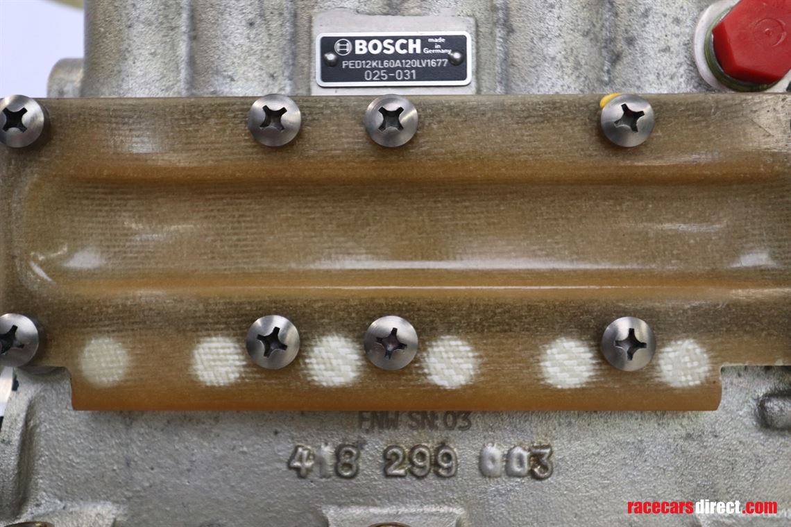

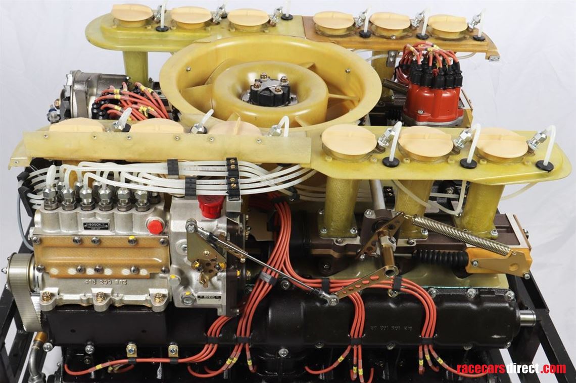

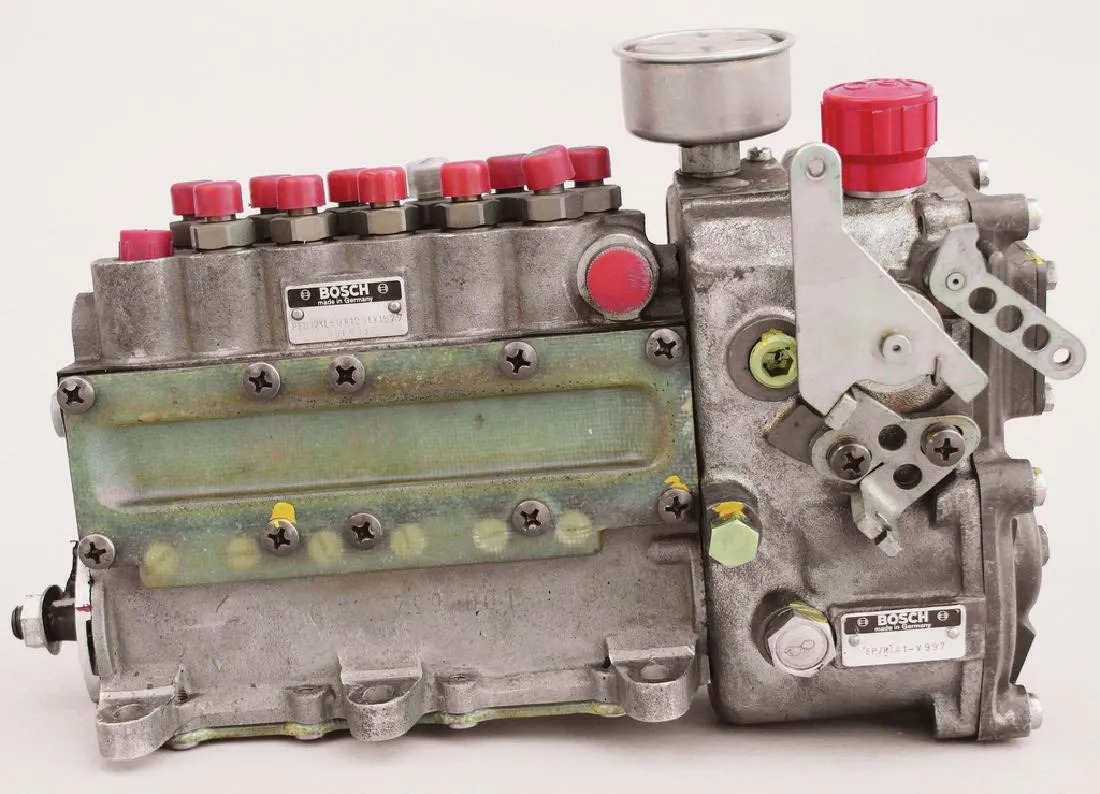

Kommen wir zu den beiden Abschlusswänden 9E Auf vielen Bilder im Netz sieht man das diese aus so einer Art Glasfaserstruktur ist .
Versucht ein wenig nach zu empfinden... 8)
Ich danke hier aber ...Woidda ,Bodo mit seinem Beitrag Fertig:Porsche 934 RSR "Jägermeister" / Tamiya 12055 Maßstab 1/12
Hier hab ich mich dann inspirieren lassen.@ Woidda , :hand: danke dafür :ok:
Um hier die Glasfaser zu imitieren hab ich auch eine Lage vom Taschentuch mit Klarlack aufgeklebt
Und damit die Teile da bleiben wo sie sind auf der Pappe fixiert...
Hatte ich beim Laden ACTION entdeckt.. für 0,99€
Nach dem trocknen dann am Zylinderkopf angebracht...auch geklebt...

Grüß dich Rene
Schön zu sehen wie der Brocken wächst und dank deiner Dokumentation super übersichtlich .
Bitte Überdenke nochmal die Farbe der Pumpe , der vermeidliche Glasfaser Deckel ist eine Platte welche gelb verzinkt ist .
Die Firma Freisinger Motorsport bietet eine zum Kauf an mit vielen Bildern zum vergleichen .
Werde auf jeden Fall weiter dabei bleiben .
Mit besten Grüßen Jörg

Hallo Jörg ,
die Pumpe ist in einem Alu Ton lackiert . Alles wieder auseinander bauen geht nicht...da teilweise geklebt :D Vielleicht bekommt sie noch was schmodder...
Vielleicht werd ich die Platten noch was aufhellen... mal schauen .Für mich sieht die jetzt nicht gelb verzinkt aus ... was solls
Ich werd hier nicht auf biegen und brechen jedes kleinste Detail anbringen...das können hier andere besser... :smilie:

Sonntag, 16. April 2023, 15:42
Die Einspritzpumpe ist Dir sehr gut gelungen.
Die Abdeckungen der Einspritzdüsen Einspritzpumpenelemente sind im Orignal aus GFK - restaurierte Einspritzpumpen haben manchmal Metalabdeckungen.
Leider hat IXO die rote öleinlassschraube und das silberne Barometer und die Anschlüsse für die Benzinleitungen vergessen..
Best Regards
Torsten

Samstag, 29. April 2023, 21:27
Nein - das Gestänge gehört weg!
Der normale Porsche Motor hat Flachschieber - erst der Turbo-Motor hat sogenannte Schmetterlingsklappen in den Ansaugkanal. Da hat IXO einen groben Schnitzer eingebaut.
Die Flachschieber werden über die Teile 17H gesteuert.
In der Online-Bauanleitung hat IXO den Fehler erwähnt: https://www.ixocollections.com/de/blog/g…he-917kh/box-5-
Der Flachschieber
917 Saugmotor - kein Gestänge an den Ansaugtrompeten, dafür Das Flachschieber-Gehäuse
917 Turbomotor - kein Flachschieber und dafür das Gestänge für die Drosselklappen
Ansonsten sehr gute Arbeit um aus dem IXO-Bauteilen einen ordentliches Modell zu bauen.
