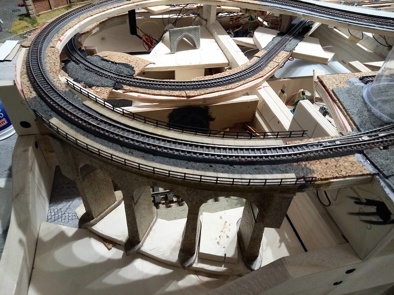

Mittwoch, 19. April 2023, 10:00
Hallo zusammen :wink:
Als nächstes wird ein Viadukt in die Anlage eingepasst..
Der Bausatz wurde auch farblich behandelt.
Bis bald
Hans-Jörg
Mittwoch, 19. April 2023, 10:40
ist das Viadukt aus zwei Bausätzen zusammengesetzt oder kommen an den dicken Bereichen links und rechts die Übergänge zur Landschaft?
Mittwoch, 19. April 2023, 11:04
Hallo Ingo,
nein das ist ein Bausatz und wird später rechts und links noch angepast.
Hans-Jörg
Mittwoch, 19. April 2023, 13:03
Danke für die Antwort :hand:
Diese zwei Ecken hatten mich verwundert:
