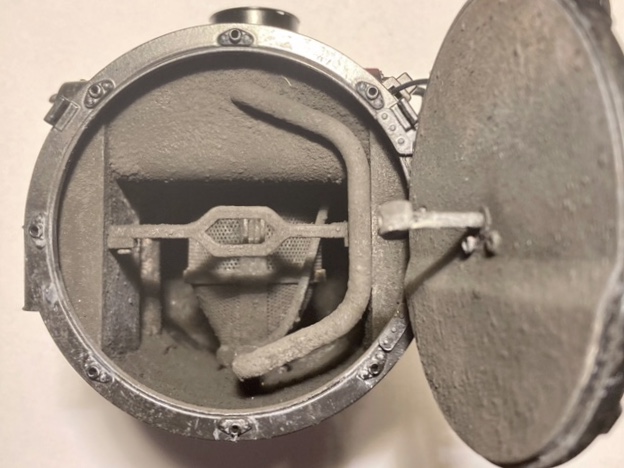

Rauchkammer
Es sind ja einige Bilder zum Thema „Rauchkammer“ im Umlauf. In der Rauchkammer einer in Betrieb befindlichen Lok setzt sich Ruß ab, die Asche liegt im Aschekasten. Danach müsste die Rauchkammer in etwa so aussehen:
„Ja, wozu denn dann die ganze Mühe? Schwarz war die Rauchkammer ja schon vorher.“
Sicher schwarz war sie, aber weder die Struktur noch der Kunststoffglanz sahen nach „Ruß“ aus. Da jetzt auch nicht deckend alles MATTSCHWARZ bemalt wurde, ist an mancher Stelle noch immer etwas von Stahl und Rost zu erkennen.
Euch weiterhin viel Freude an Eurem Modell!

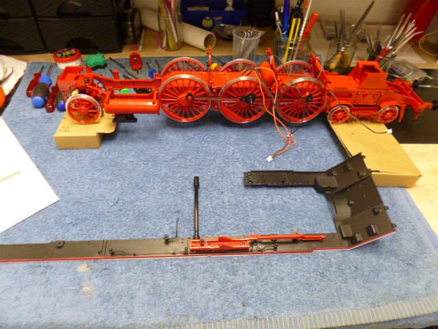

Sonntag, 6. August 2023, 14:49
Heute an diesen regnerischen Tag ...geht es dann hier auch weiter , ich muss ja aufholen 8)
In knapp 4 Std die Ausgabe 17-31 verbaut
Es gab ein paar Gebrauchsspuren (Wash) am Fahrgestell. Die Lok soll bei mir nicht direkt aus dem Montagewerk kommen ...
n
@Bernd , danke das ihr euch so gut auskennt :ok: ich hab dann mal den Indusi Magnet rechts angebracht ...
Motor mit Getriebe dann vor dem Einbau mal getestet.. Mit Netzteil und 3 V reichen schon
Stand jetzt...

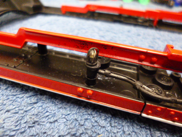

Samstag, 26. Oktober 2024, 17:26
Nach langer Zeit ...wie schnell dei verfliegt ;(
hab ich es dann auch geschafft mal an der Lok weiter zu machen
Die Gleise sind mit rotbraun vor grundiert die können jetzt noch etwas Rost vertragen und Schotter wird es auch noch geben ...
An der Lok hab ich ein paar Ausgaben verbaut ...bin jetzt bei der Nr.68 angekommen
:hand: der Inspiration von Bernd ...hier kann man sich viel abschauen hab ich mich auch an die Beleuchtung des Treibräder gemacht .
Ich bin hier aber einen anderen Weg gegangen .
Ich habe die angedeuteten halbrunden Lampen abgesägt und durch LED Köpfe ersetzt . Da die LED Drähte hier viel zu klobig sind musste eine andere Lösung her .
In den Fuß der Lampen habe ich ein 0,8mm Loch schräg hineingebohrt um hier die Drähte der SMD LED´s durchzuführen . Dann wurde der Kopf der 3mm LED aufgeklebt
Als kleines Gimmick damit es nicht so nach LED aussieht habe ich die Anschlussdrähte der 3mm LED´s gebogen und damit einen Schutzkorb angedeutet .
Dann wurde noch alles geschwärzt .
Dann ging es weiter mit dem normalen Zusammenbau
