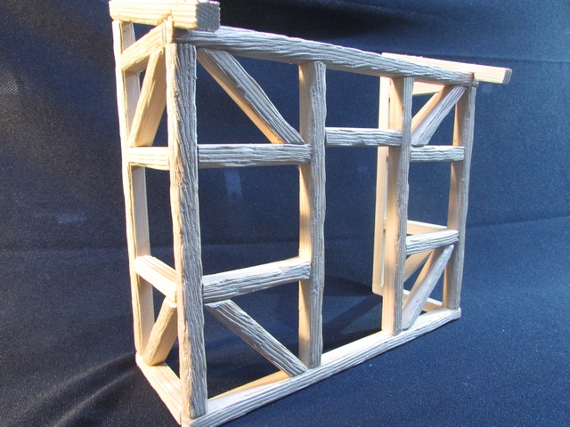

Fachwerkkonstruktion erstes Gebäudeteil der rückwärtigen Fassade,
angefertigt aus 10x10mm Kiefernleisten, malträtiert mit dem Sägeblatt und einem Topfschwamm aus Metall.
Einen schönen Abend an die interessierten Modellbaukollegen.
Dirk

Dienstag, 21. März 2023, 08:19
Moin Dirk,
das Fachwerk sieht schon mal gut aus, die Maserung überzeugt :ok:

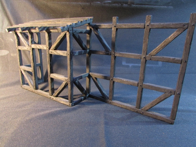

Das Fachwerkgeschnitze ist weiter fortgeschritten, der Anbau ist auch fertig und dran.
Alles ist verholzdübelt wie im Orginal und die Dachlatten sind auch drauf.
Nirgendwo gibt es Leisten kleiner als 5x5mm zu kaufen, es sei denn ich fahre 80km dafür nach Braunschweig.
Und ich bestelle auch keine Leiste im Internet für 50 Cent und zahle dann 6.-€ Versand.
Also habe ich mir auf der Kreissäge aus 3mm Schrankrückwand 3mm Streifen für die Dachlatten geschnitten. ;)
Dann habe ich das ganze Gebilde noch grundiert.
So sieht es dann im Moment aus:
Gute Nacht :schlaf:
Dirk

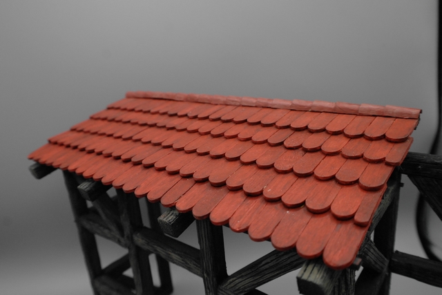

Heute gabs Eins aufs Dach
Die Biberschwänze habe ich aus "Bastelstäbchen" gemacht, gekauft im "Frauenbastelladen" für 1 €, die Grundierung gabs dort auch noch, Ziegelrot Acryl für ebenfalls 1€ die Tube.
So sieht das jetzt aus:
Einen schönen Abend an Alle die sich dafür interessieren.
Dirk

Noch eins aufs Dach
Moin, hier die Firstziegel aus 0,5mm Plastikbogen ausgeschnitten und mit der Zange in Form gebogen.
Dirk
