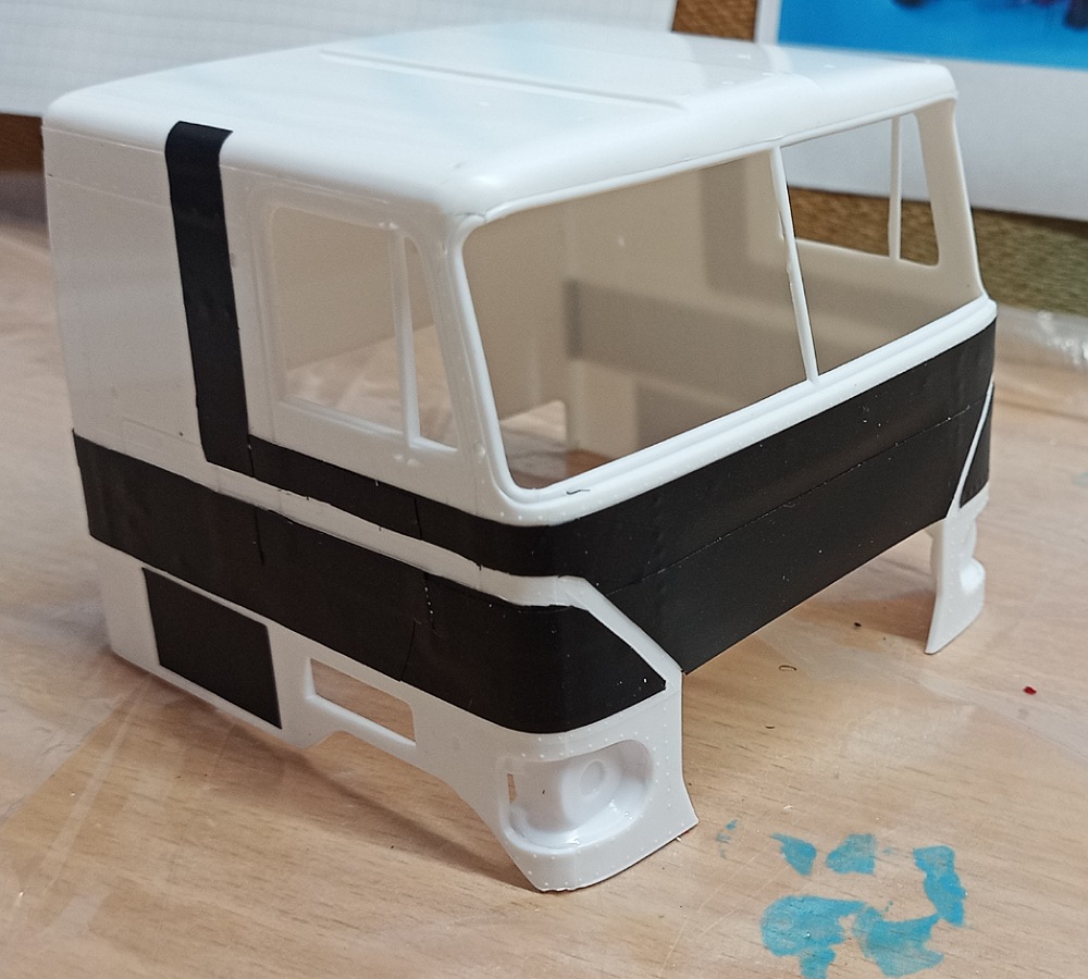

Die Maskierung der Kabine war ja noch OK, ließ sich alles gut abkleben.

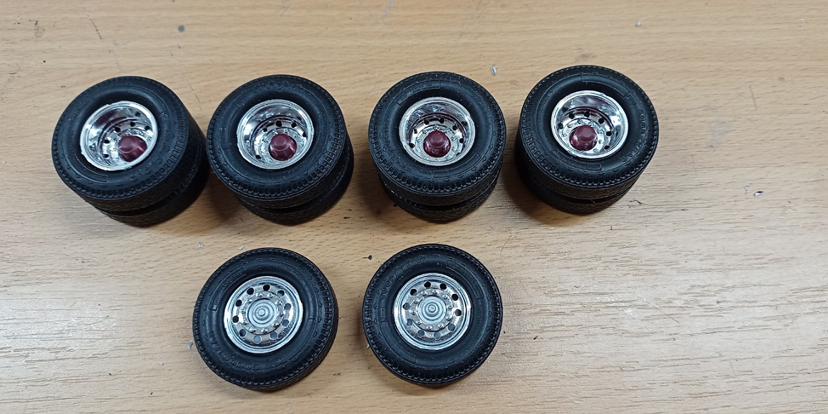

Räder sind gut geworden!

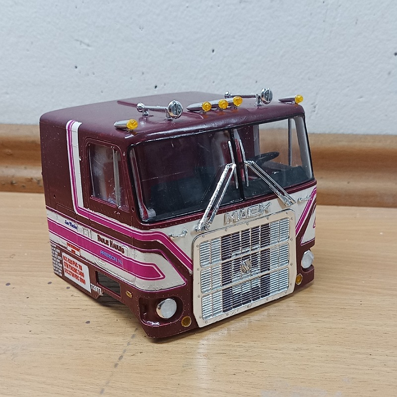

Hier die fertiglackierte und mit Decals versehene Kabine. Vor allem vorne sieht man die Problematik
der Benetzungsstörungen. Schade, aber nicht zu beheben. Vielleicht lags zum Teil auch an den Farben selber.
Wenn die zu alt sind, können die schonmal so reagieren. Hatte die bei Revell bestellt, aber ich weiß natürlich
nicht, wie lange das zeug auf Lager war.

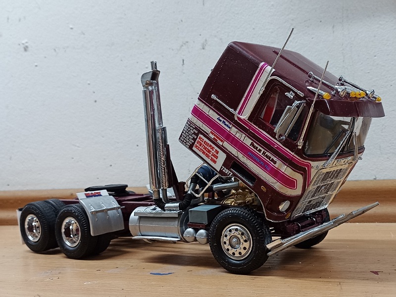

Und schon ist er fertig!
Sogar die Kabine und Stoßfänger lassen sich kippen!

Sieht soweit stimmig aus, Jürgen :) . Das mit der Farbe ist natürlich etwas unschön, auch das die Sonnenblende scheinbar schön verzogen ist, aber gut, ist manchmal nicht zu ändern :| .
  • »Jürgen M.« ist der Autor dieses Themas
Beiträge: 38
Realname: Jürgen
Wohnort: Ingolstadt
Mittwoch, 1. März 2023, 09:09
ja, das ist wirklich schade und das mit der Sonnenblende hast Du gut erkannt! Eines der vielen Teile die verzogen waren. Sah anfangs noch schlimmer aus. Wollte aber nicht noch mehr dran Rum machen, hatte Angst das Teil geht ganz kaputt!

Auch finde ich dein Abklebetape viel zu dick, da solltest du dir dünneres besorgen, am Anfang evtl. von Tamiya, damit man ein Gefühl dafür bekommt. Dann werden auch die Kanten besser und sind nicht so präsent. Und ausgefranst.
