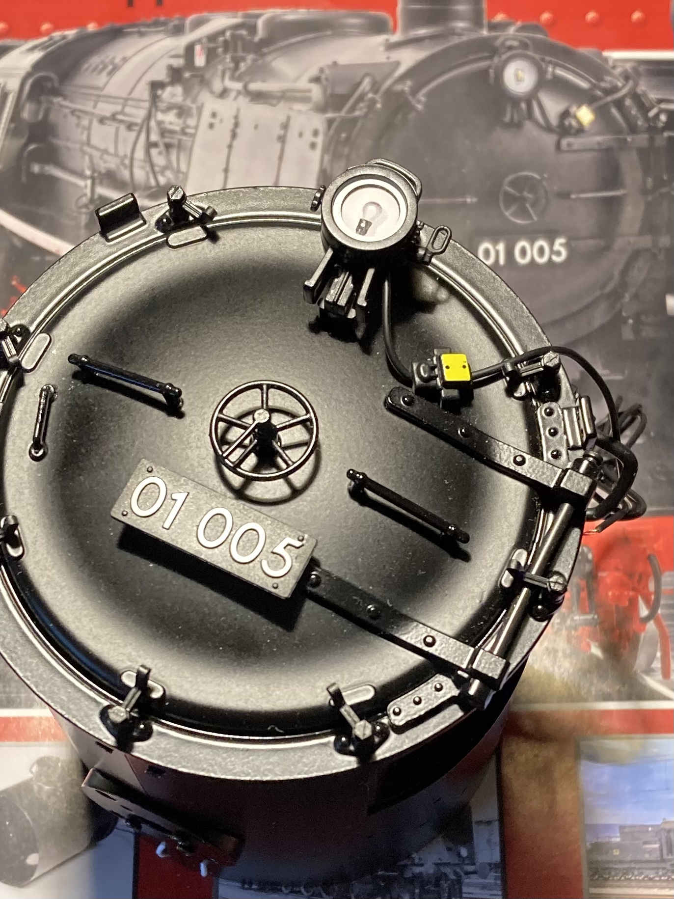

Loklaterne der 01
Das wäre eine Variante, ohne besonderen Aufwand die Loklaterne aufzuwerten.
Samstag, 4. März 2023, 21:13
Sieht sehr gut aus!
Und mit dem was Du schreibst kann ich nur zustimmen.
Im Endeffekt ist es enttäuschend das so viel geklebt werden muß.
:thumbdown:

Dankeschön, ich finde das auch ausreichend gelungen.

Samstag, 25. März 2023, 17:34
Loklaterne III
Die kleine Einlage habe ich nochmals um einige Schatten erweitert und den schwarzen Ring geändert. Damit wird etwas mehr Tiefe simuliert, damit es realistischer aussieht. Die Rückseite vom Ausdruck ist leicht orange bedruckt um die Lichtfarbe noch etwas wärmer darzustellen.
