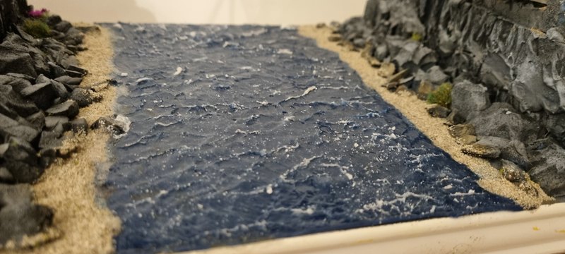

Sonntag, 19. März 2023, 18:37
Hallo meine lieben lange hat es gedauert aber ich habe endlich wieder einmal Zeit gefunden ein wenig bei meiner Eisenbahn weiterzubauen.
Stand jetzt hätte ich die Ebenen sowie die Felsen einmal fertig bemalt. Es fehlt noch die Begrünung und vor allem das Wasser beim Fluss.
Bin bis jetzt eigentlich ganz zufrieden mit dem Ergebnis. Auf den Fluss bin ich sogar ein bisschen stolz drauf. Es ist noch vieles zu erledigen vor allem bei der Begrünung dies ist absolutes Neuland für mich.
Viel Spass mit den Bildern

Dienstag, 28. November 2023, 10:48
Hallo meine Lieben nach Ewigkeiten melde ich mich wieder einmal zurück mit einem Update. Inspiriert von der Modellbaumesse Wien, bei der es eine super coole Japan Strecke eines Ungarischen Modellbauteams gab, habe ich mich endlich dazu durchgerungen weiterzumachen.
Mittlerweile bin ich fast Fertig es fehlt nur noch zwei Geleise Schottern und die Oberleitungen plus Figuren
Mit dem Ergebnis bin ich super zufrieden ich weiß leider nur noch nicht wo ich das Ding hinstellen soll.
Der Fluß ist meiner Meinung nach nicht ganz so optimal wie ich es mir erhofft hätte. Der könnte definitiv verbessert werden. Würde gerne mehr Tiefenwirkung haben aber dafür habe ich einfach die falsche Methode gewählt und auch zu dunkel eingefärbt. Hatte das Problem dass ich dann auch noch Sand drauf gebracht habe den ich nicht mehr rausbekommen habe daher musste ich das ganze noch teilweise übermalen. Es ist halt ein Kompromiss mit dem ich zumindest leben kann.
Für die etwas erfahrenen Modellbauer unter euch wie kann ich Gleise kürzen/schneiden.
Viel Spass mit den Bildern.
