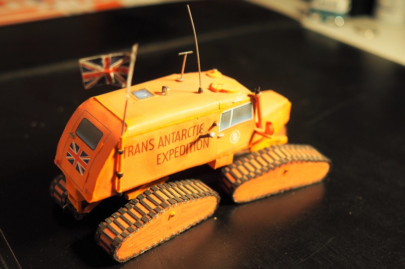

Das Papiermodell habe ich dann in 2021 mal gebaut und für meinen aktuellen Bau dient der Bogen als Basis für die Umrechnung des Modells auf 1:24

Das ist also das Kartonmodell das du schonmal gebaut hattest. Soweit ganz gut und für einen Nachbau sollte das schon gut dienen können. Schwierigkeiten sehe ich da auch nur bei den Ketten. Und da aufgeben keine Option ist ist hierfür die 3D-Drucktechnik gefragt, da ist das schwierigste die Datei-Erstellung, der Rest mach der Drucker, und zwar so das ein Kettenglied genauso wird wie das andere. Nur für den Fall das es mit dem selbstschnitzen nicht so hinhaut :)

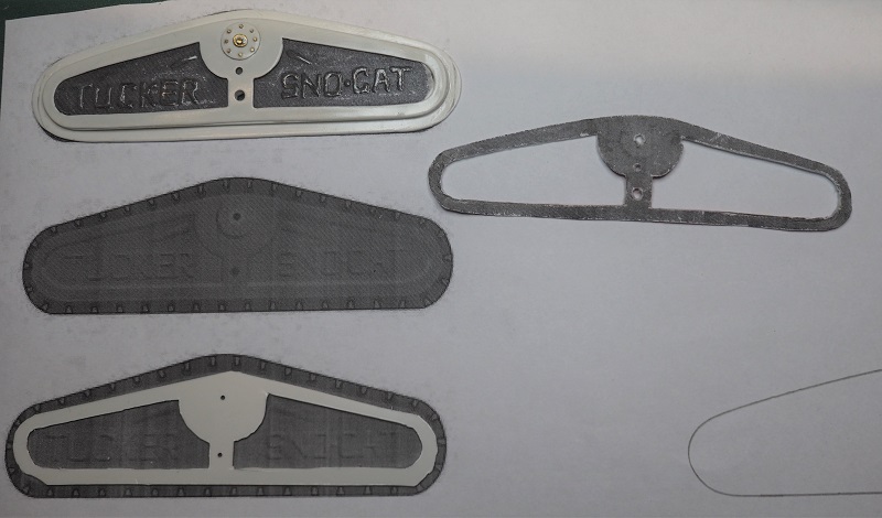

heute habe ich mit dem Nachbau des Ponton begonnen . Er misst im Original 24x103 Zoll, bzw. 61x261 cm. Das macht im Maßstab 1:24 25x109 mm
Die Seitenflächen tragen den geprägten Schriftzug „TUCKER SNO CAT“ und haben eine umlaufende erhabene Prägung.
Um das nachzubilden habe ich mir zunächst eine Seitenansicht des Pontons auf die 1:24 Abmessungen skaliert und in s/w als Vorlage ausgedruckt. Den Schriftzug habe ich mit wasserfestem Holzleim auf dem Ausdruck nachgemalt. Der Holzleim verläuft nicht sondern trocknet schön erhaben aus. Somit ist der Schriftzug schon mal erledigt. Die Form der umlaufenden Prägung habe ich aus einem weiteren Ausdruck ausgeschnitten und auf 0,5 Sheet übertragen, ausgeschnitten und auf den Ausdruck mit dem Schriftzug geklebt. Das Ganze dann auf ein 1mm Sheet mit der Grundform den Ponton geklebt und die Verschraubung der Achsnabe nachgebildet.
Vor dem Silikonabguss hat mein Prototyp noch 3 Schichten Acryl-Klarlack bekommen damit sich das Silikon nicht am Papier festbeißt und die Kanten etwas "weicher" werden. Der erste Abguss ist gut gelungen und so folgte gleich ein zweiter Durchgang. Die Innen und Außenseiten des Pontons sind bis auf die Achsaufnahme völlig identisch. Somit braucht man nur eine Silikonform.

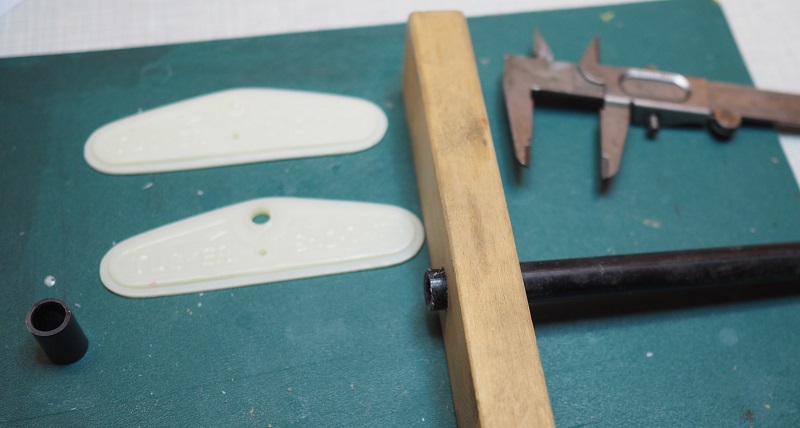

Jetzt habe ich noch ein wenig am Ponton herumgedoktert. Das Ganze soll am Ende über die gesamte Fläche 25mm breit sein und sauber und rechtwinkelig gebaut sein. Und dann brauche ich ja 4 exakt gleiche Exemplare.
Also habe ich mir ein simples Werkzeug gebastelt um die Rechtwinkligkeit und Maßhaltigkeit zu gewährleisten. In der Holzkiste fand ich eine sauber gehobelte Leiste die genau die richtige Abmessung aufwies um mit den Seitenplatten auf 25mm zu kommen.
Um die Stützrohe mit identischer Abmessung zu schneiden habe ich in die Holzleiste ein 13mm Loch gebohrt und ein Kunstoffrohr durchgesteckt, abgelängt und sauber auf das Leistenmaß geschliffen.
Um die Seitenplatten sauber gegeneinander auszurichten musste dann ebenfalls die Holzleiste herhalten. So konnte ich die Stützrohre schön einkleben.
Jetzt habe ich einen prima maßhaltigen Ponton. Der erste Schritt ist geschafft.

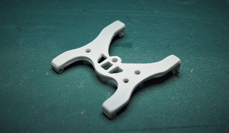

heute ist Material für die Achsen und den Rahmen gekommen und somit kann es wieder weitergehen.
Zwischenzeitlich ist das erste "Katzenpfötchen" soweit fertig und verschliffen und ein zweites im Rohbau. Jetzt kann die Achse in Angriff genommen werden.
