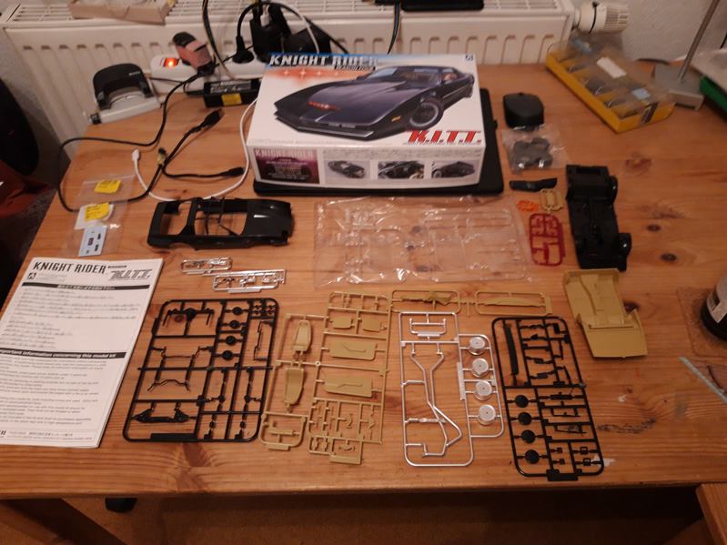

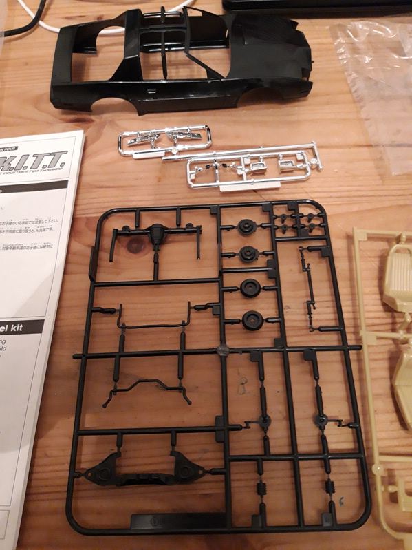

wir haben, im Plastikmodellbauverein, dieses Jahr das Motto „Film und Fernsehen“ …
Da kommt es gelegen, dass ich noch einen Bausatz des Knight Rider (K.I.T.T) vorrätig hatte …
Eigentlich war der Plan, daraus ein Dio für eine Gesamtszene zu machen, also mit anderen, von Kitts Treffern gezeichneten Autos der „Bösen“ … muss ich in einem zweiten Schritt tun …
Denn erst mal möchte ich das Fahrzeug bis zu einer Ausstellung am ersten April-Wochenende 2023 fertig haben …
Dabei wird es natürlich (wer mich kennt weiß das), beleuchtet sein, Lauflicht-Bausatz ist bereits in Anlieferung … Rest kommt aus bestehendem Fundus …
Ich bin mit dieser Serie, die ich nur bei Freunden oder der Oma schauen konnte, da meine Eltern lange das „private Fernsehen“ verweigert haben, groß geworden … Insofern eine Herzensangelegenheit, KITT auch bei mir „Leben einzuhauchen“
Ist tatsächlich mein zweiter „Versuch“, der erste war auch das erste Modell, das ich jemals gebrusht habe … und beleuchtet, insofern beides eher leidlich … ;)

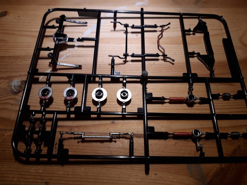

Hier noch ein paar Impressionen vom Bausatz, der erst einmal einen sehr guten Eindruck hinterlässt:

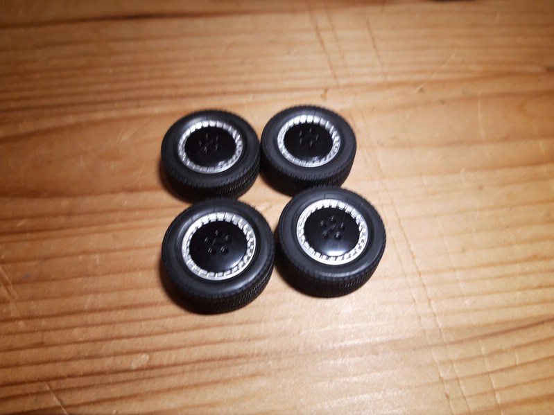

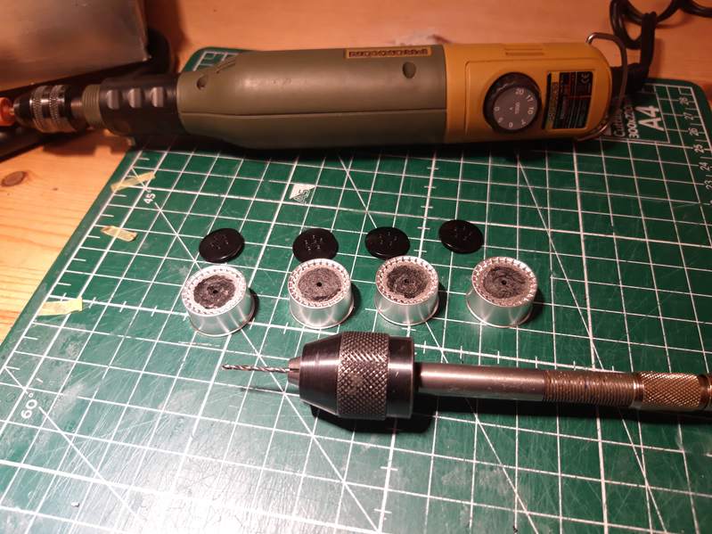

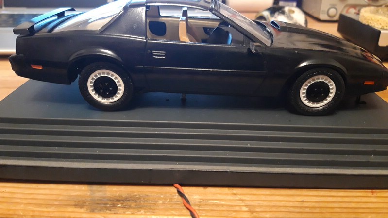

Zunächst habe ich mich um die Felgen gekümmert, Klebeflächen freigeschliffen, Aufsätze in schwarz glänzend lackiert und Zusammenbau …

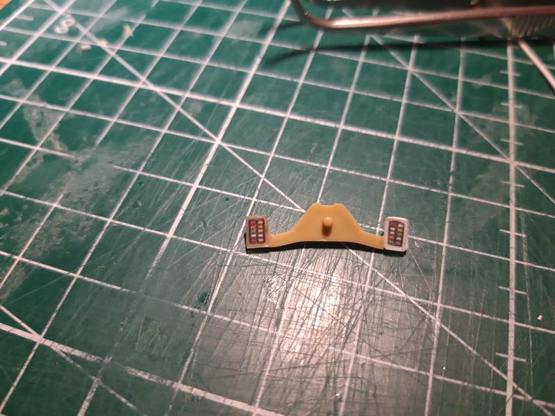

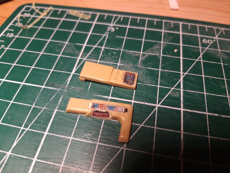

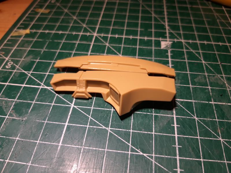

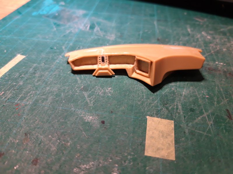

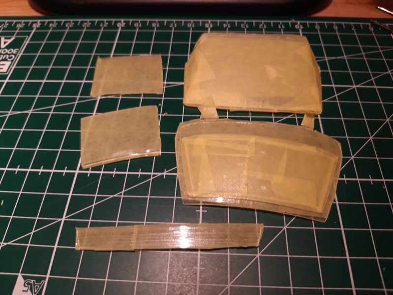

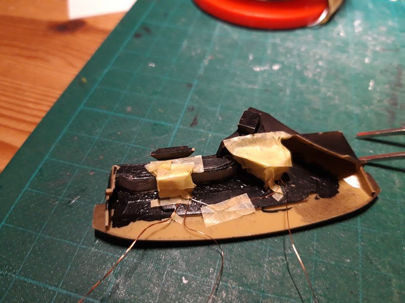

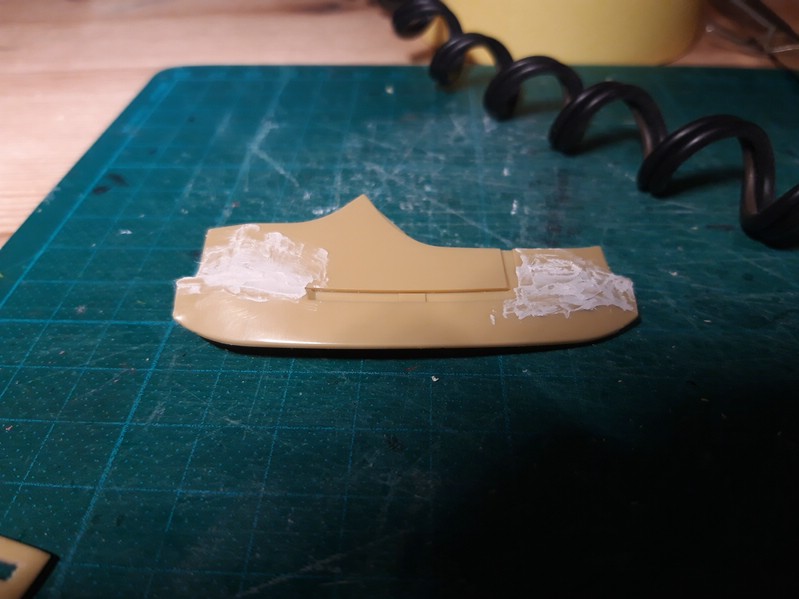

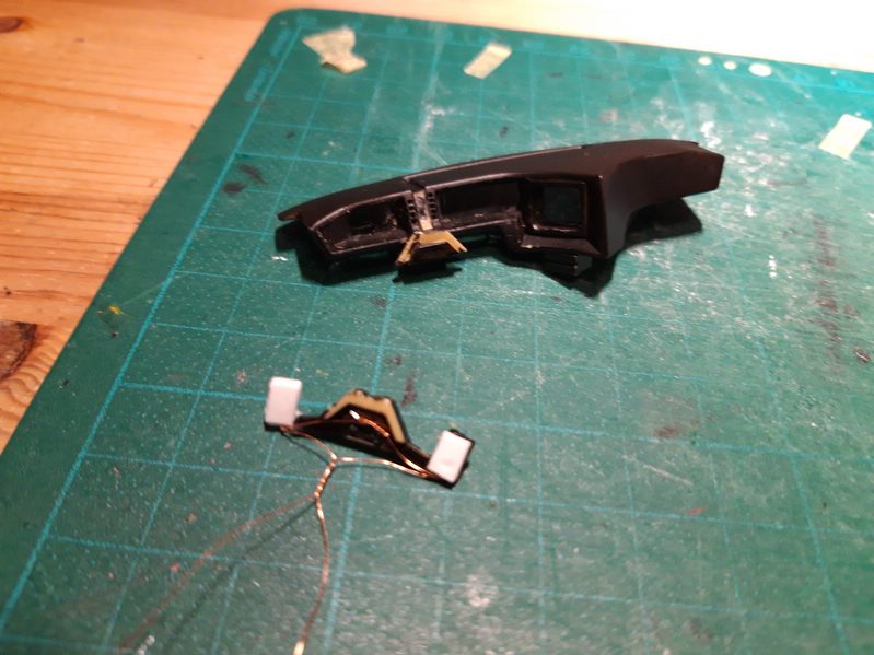

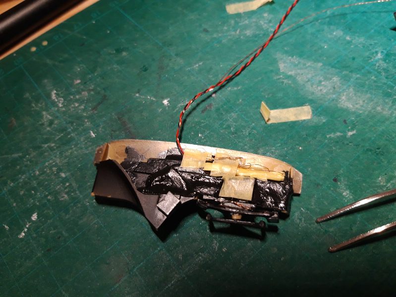

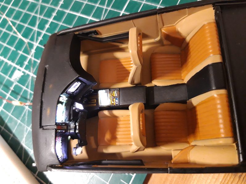

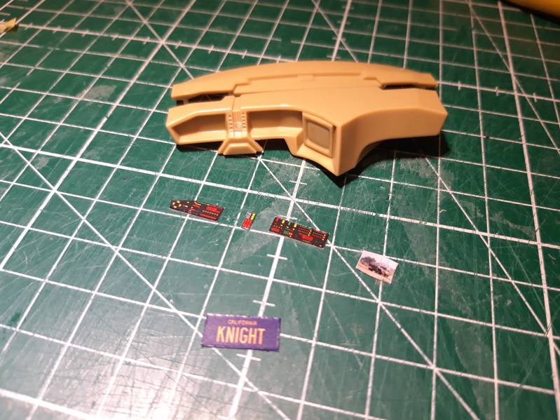

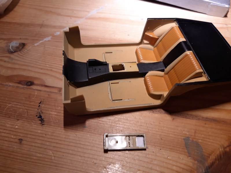

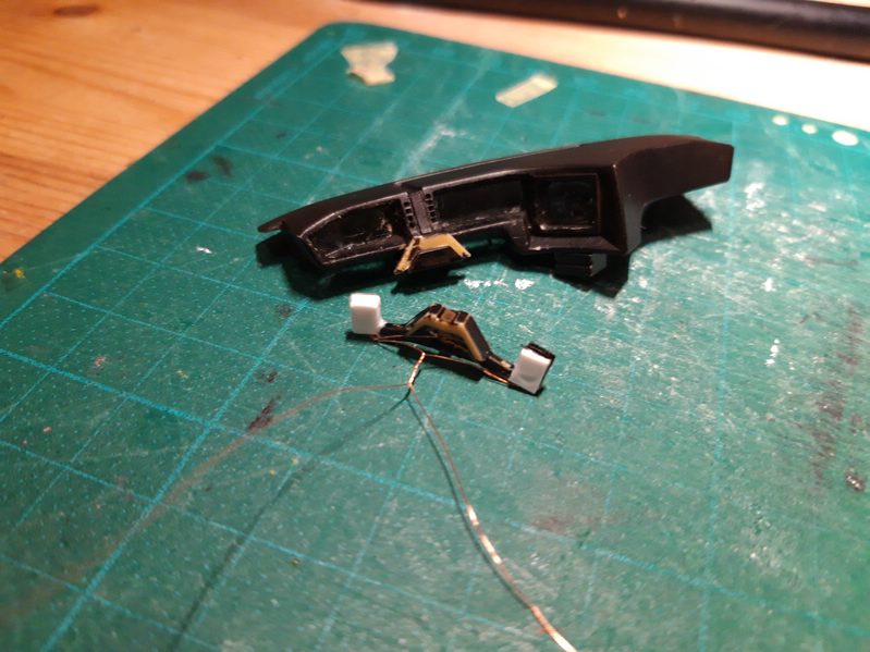

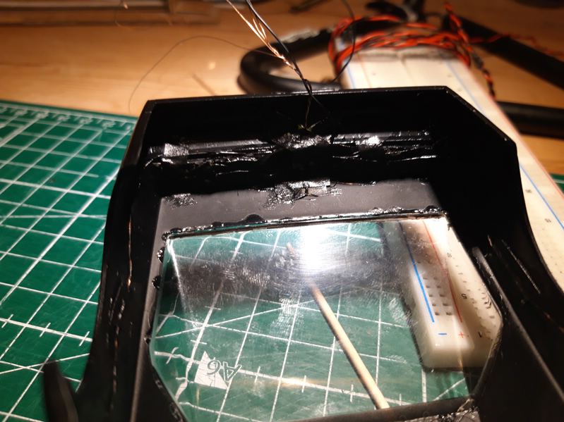

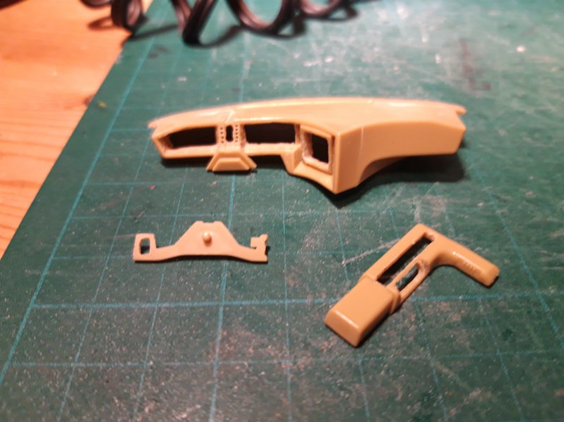

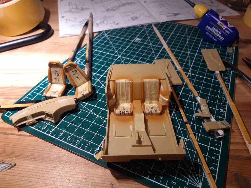

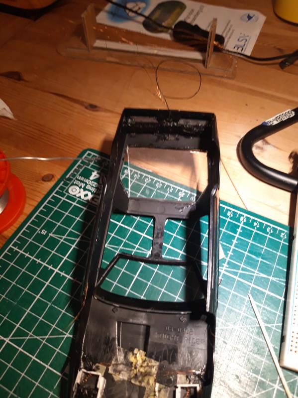

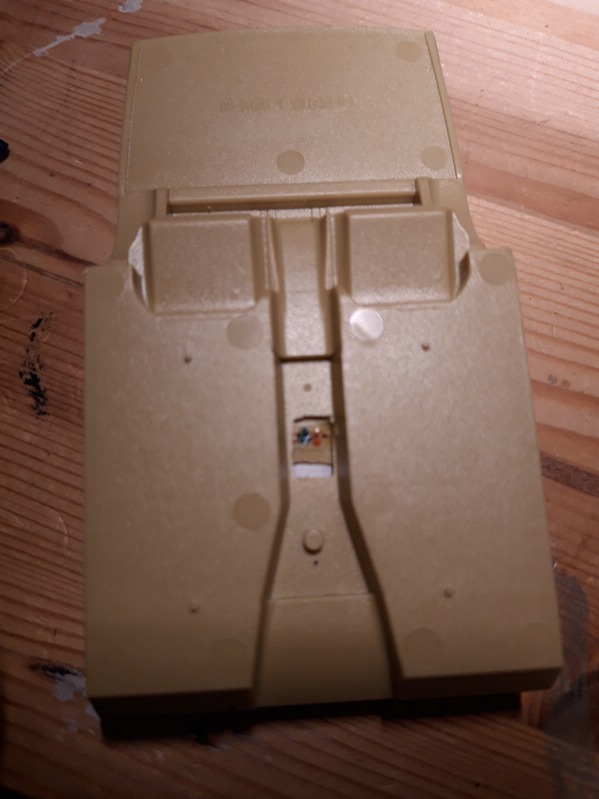

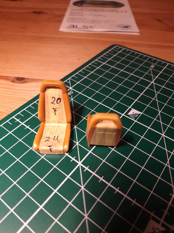

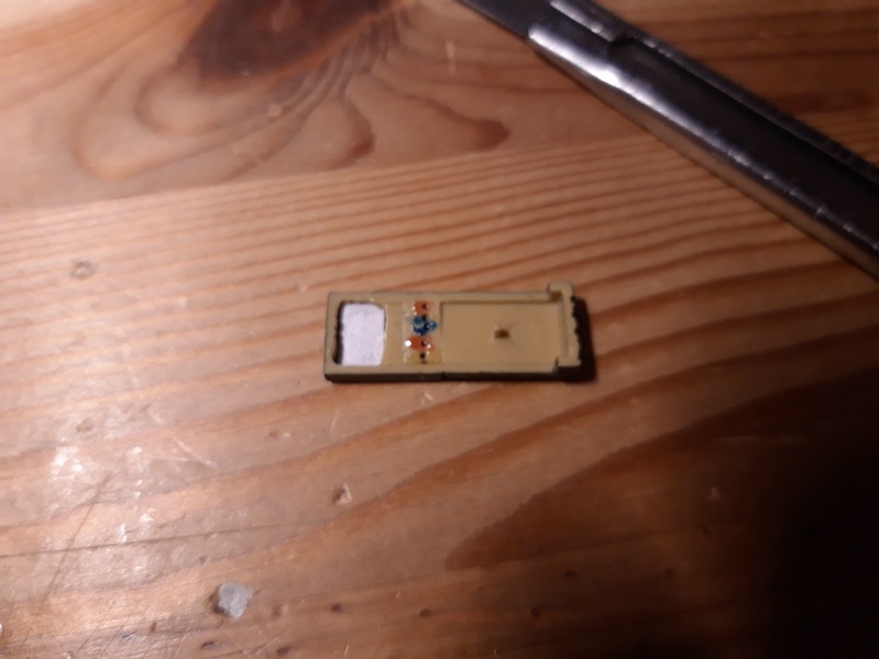

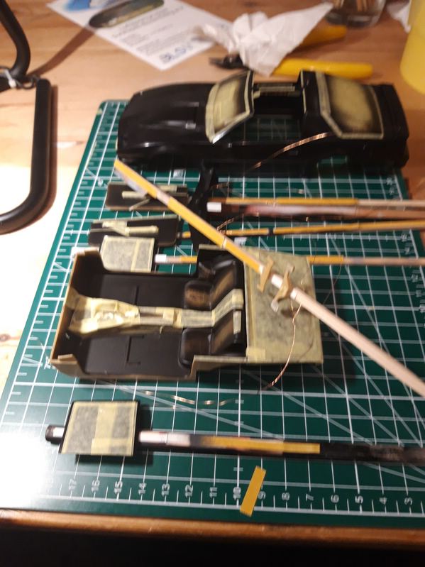

… dann folgte das Cockpit, sollte ja vollumfänglich beleuchtet werden …
Also anhand der ausgeschnittenen Decals (bedauerlicherweise habe ich den Größenschwund nicht erwartet, das Cockpit ausgefräst und auch die Lichter in der Mitte per präpariertem Bohrer (0,5 mm, mein Bohrfutter kann nicht kleiner als 0,6 mm) aufgebohrt …
Dann Zusammenbau und wo notwendig verspachtelt (waren mir zu breite Riefen …) …
Die entsprechenden Ausfräsungen mit Klarsichtkunststoff (Verpackungsreste) verklebt und dann abgeklebt …
… Für die Elemente in der Mittelkonsole, Dachkonsole und dem Lenkrad habe ich entsprechende Vorlagen via Power Point erstellt und hinter den klaren Kunststoff“einsätzen“ verklebt, dann ebenfalls abgeklebt …
Hier ein paar Impressionen:

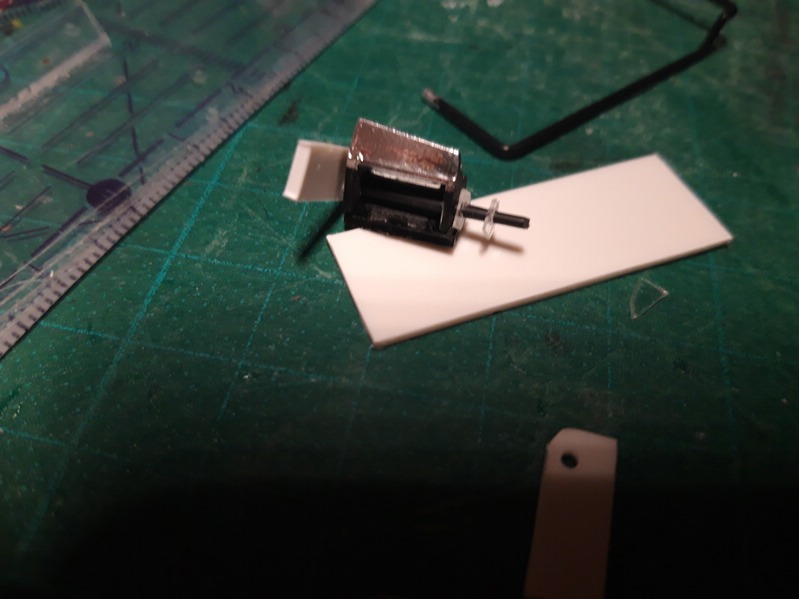

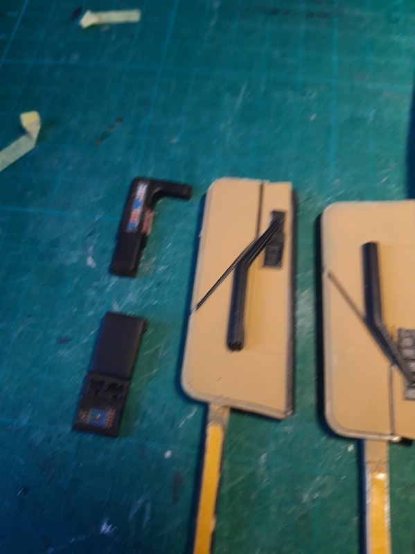

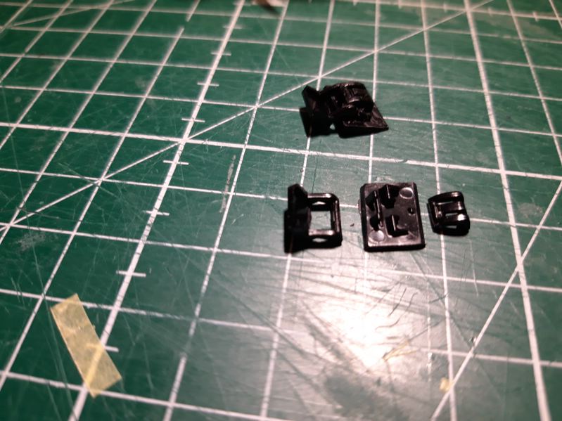

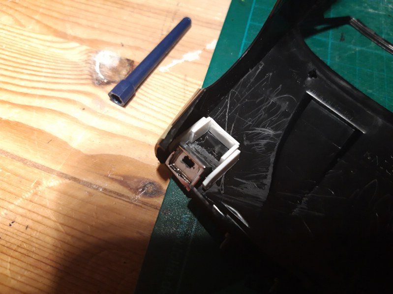

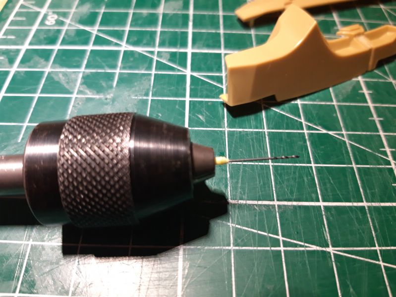

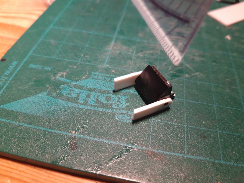

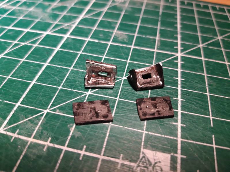

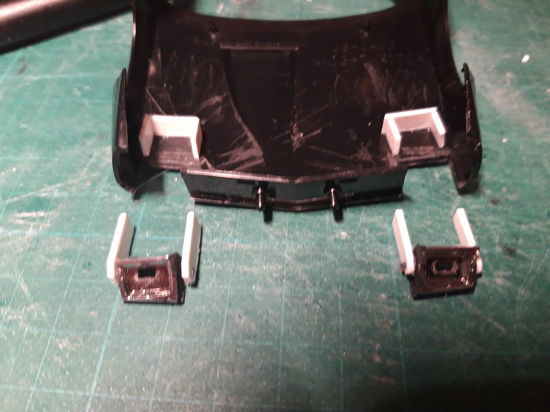

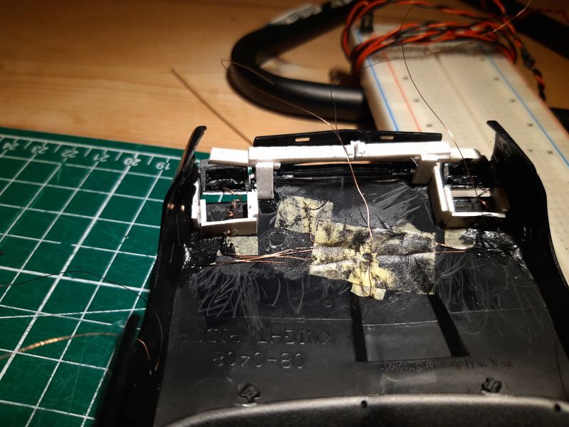

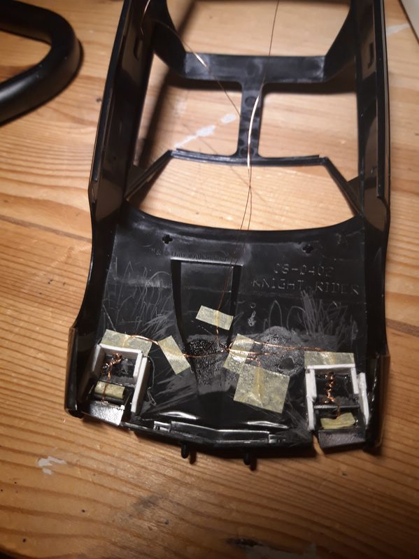

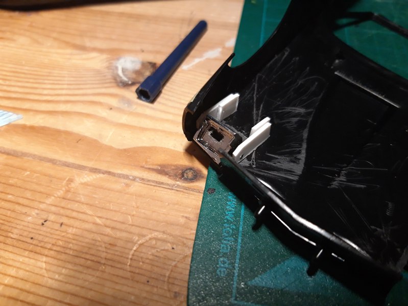

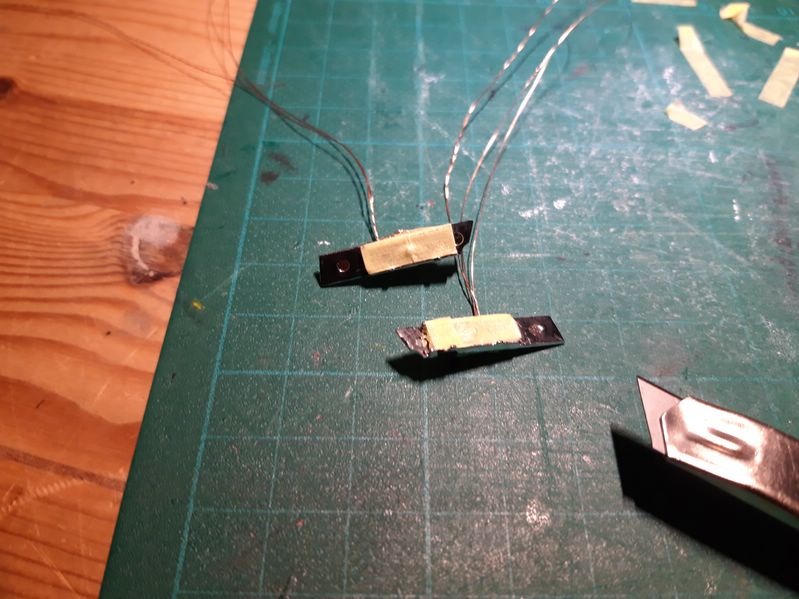

als nächstes habe ich mich der Klappscheinwerfer angenommen …
gemäß Zusammenbau nach Anleitung machen die alles, nur nicht sauber klappen, bzw. ins Modell passen …
Ein Bekannter von mir hat den Bausatz auch gebaut und das gleiche Problem gehabt …, auch wenn er nicht beleuchtet hat …
Mit dem Originalteilesatz stehen die Chromscheinwerfer einfach über ☹

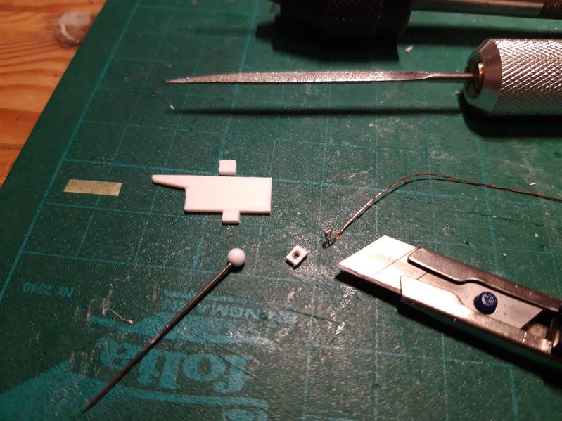

Also alles wieder vorsichtig getrennt und eigenen Ansatz gewählt …
... das für den Moment, Ansatz schien mir gut zu sein ;)

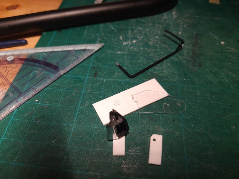

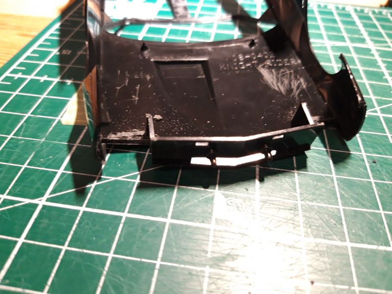

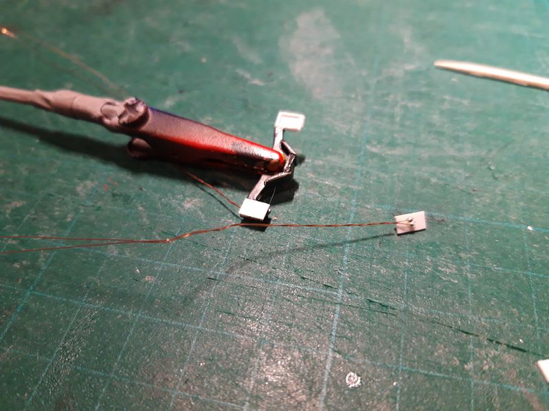

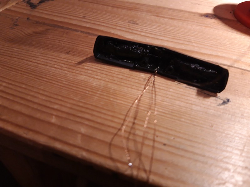

… dementsprechende Halterungen gebaut, so dass ich beim Verkleben der Klapp-Scheinwerfer diese an der Motorhaube ausrichten konnte …
Mein Plan war, dass später, nach Befestigung des Fahrzeuges auf einem „Dio“ dann via Klapp-Mechanismus ich selbige ein- und ausfahren kann und sie nur (über entsprechenden Schalter) im ausgefahrenen Zustand (idealerweise Endstellung) dann auch leuchten …
Um es vorweg zu nehmen, dass hat am Ende mal so gar- und überhaupt nicht geklappt …
Dieser Ansatz war zwar brauchbar, muss aber deutlich optimiert werden …
Jedenfalls hat es halbwegs gut geleuchtet (dazu später noch mehr ...), wenn die Stellung auch alles andere, als synchron ... :bang:
Nicht das letzte Thema dieses Modells, was am Ende schief lief ... :cursing:

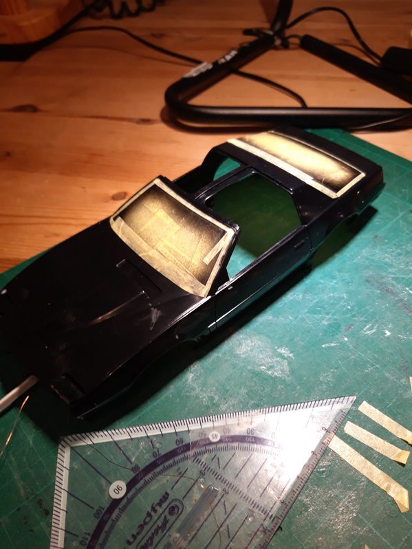

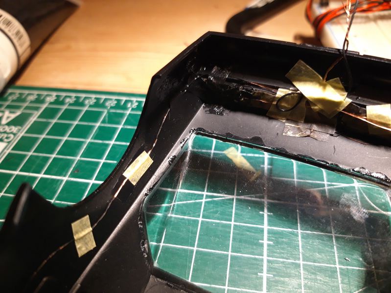

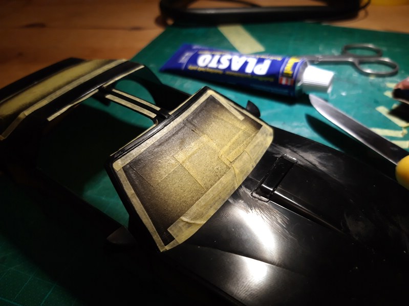

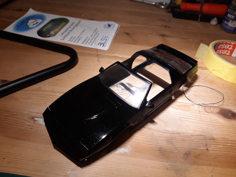

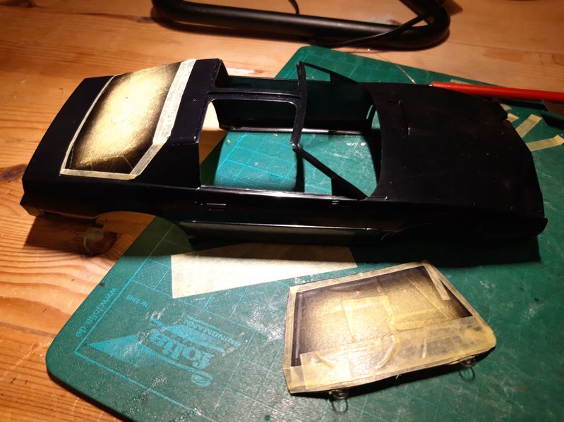

nun ging es dann weiter mit der Karosserie ...
Scheiben abkleben und einbauen, dann die Klebeflächen abkleben usw. ...
Nichts Spektakuläres ;)

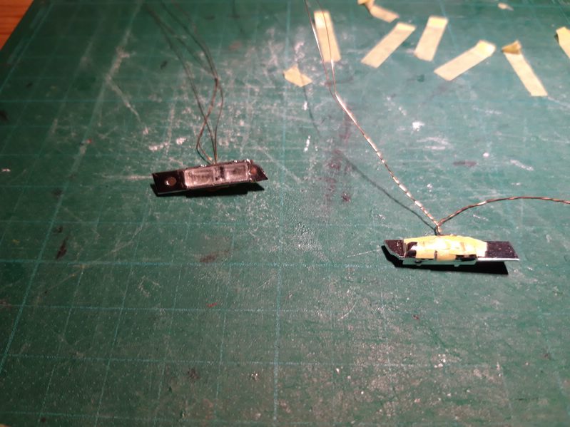

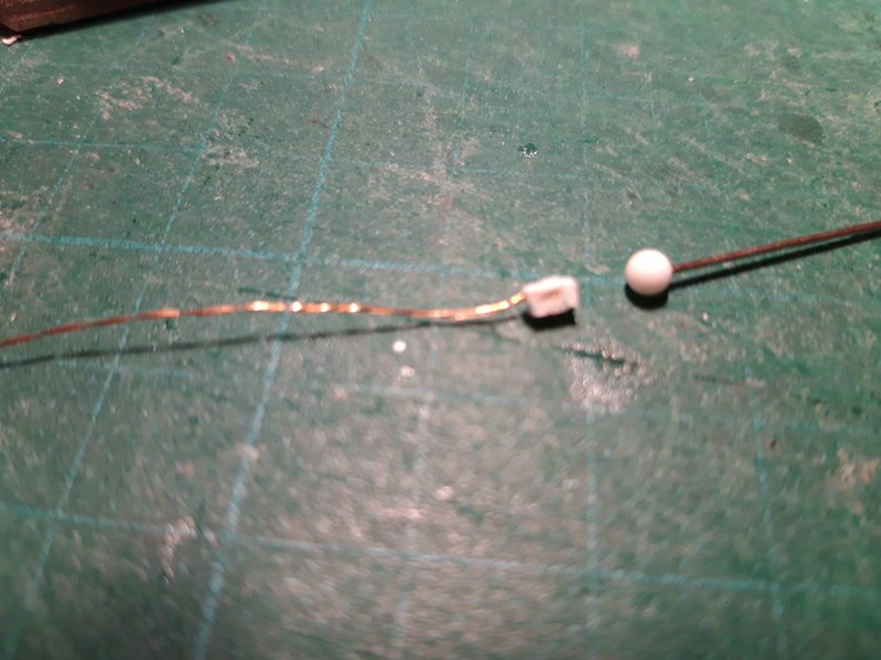

Anschließend die unteren Scheinwerfer mit Fahrlicht und Blinkern ausgestattet ...
Das für den Moment ...

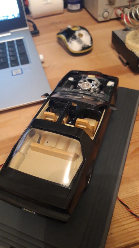

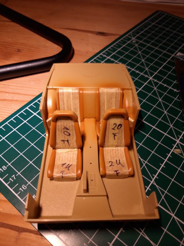

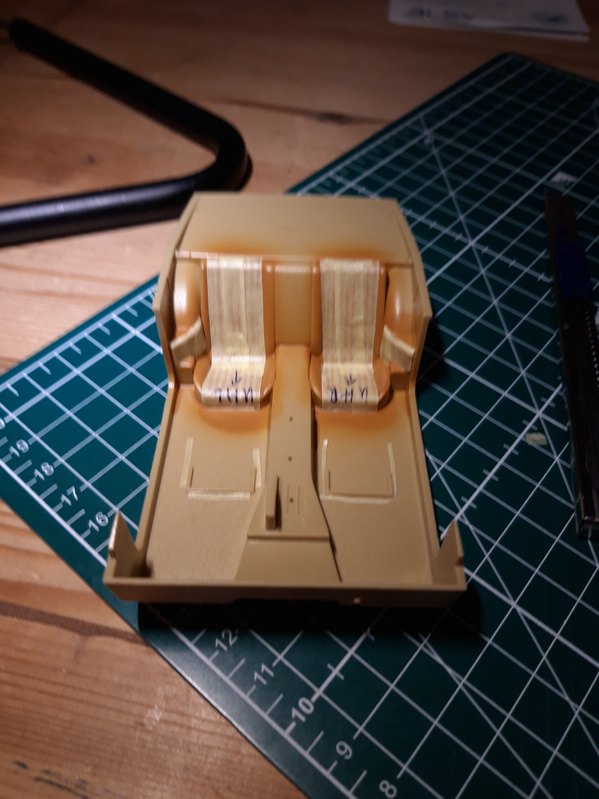

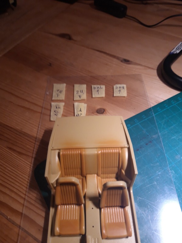

Weiter ging es dann mit dem Interieur …
Also abkleben, lackieren, abkleben lackieren usw. …
Einfach die Bilder dazu …
Dann noch den Fahrzeugboden abgeklebt ...

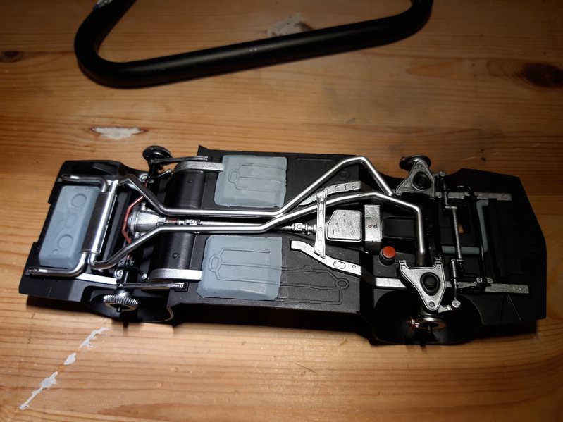

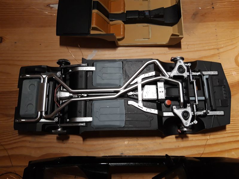

Donnerstag, 2. November 2023, 17:54

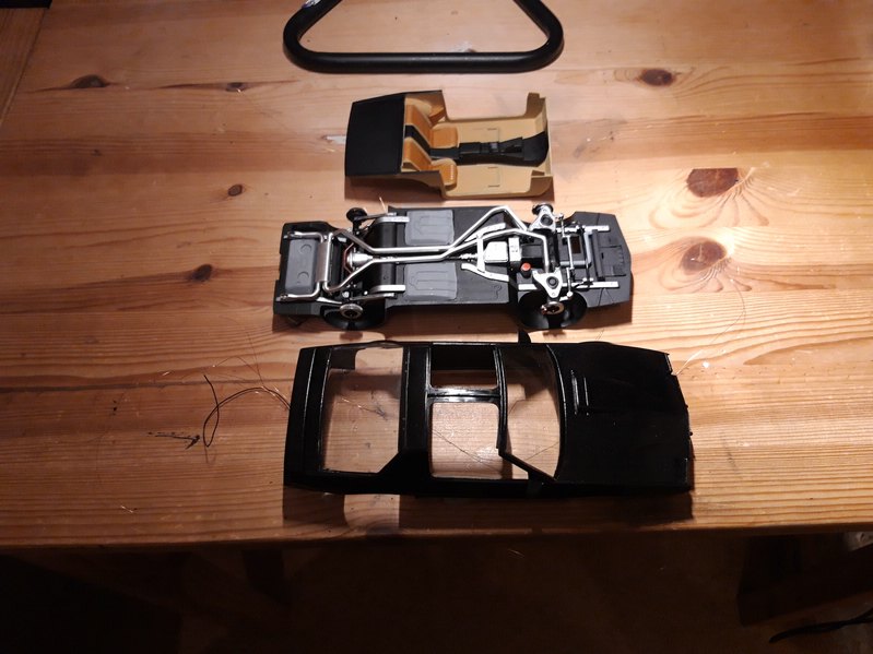

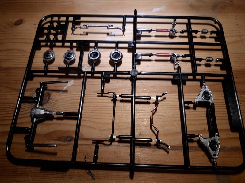

... Den Unterboden habe ich dann Schwarz seidenmatt lackiert, danach die Fahrwerks- und Auspuffanlagenteile lackiert und dann entsprechend verklebt …
Farbgebung am Unterboden nach eigenem Ermessen :lol:

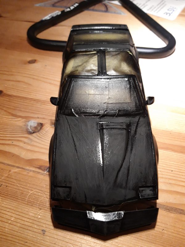

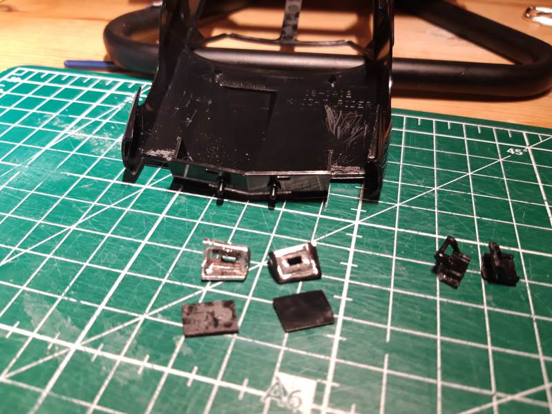

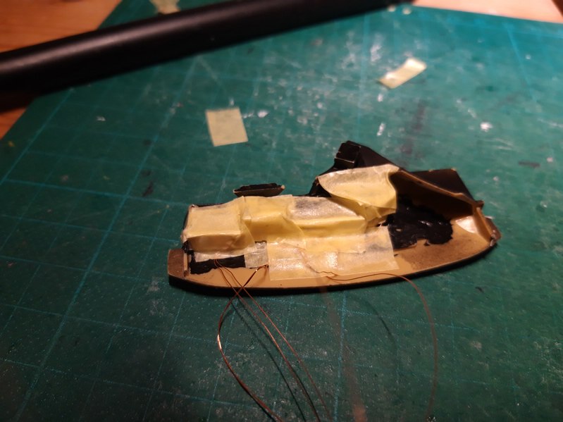

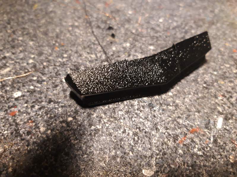

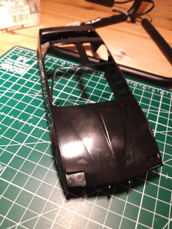

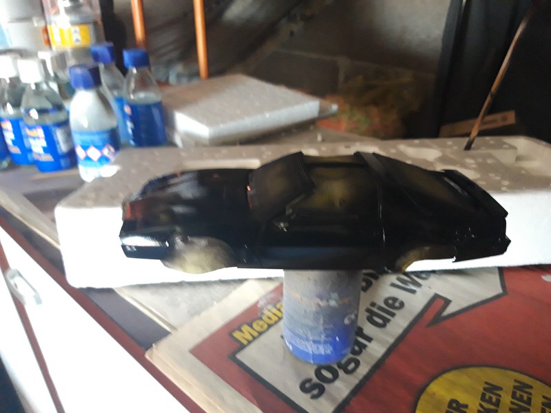

... Dann der Schock beim Lackieren …
Ich hatte Karosserie und „Nase“ mit Revell-Farbe (matt Schwarz No. 8) grundlackiert und wollte dann mit Tamiya-Lack aus der Dose den Glanzlack (Schwarz versteht sich) aufbringen …
Glücklicherweise habe ich mir der „Nase“ angefangen, denn schnell stellte sich heraus, dass sich die Lacke nicht vertragen …
… So blieb es mir wenigstens erspart, auch die Karosse komplett zu entlacken …
Also „Nase entlackt, wieder grundiert und nun beides mit Revell Schwarz (No. 7) lackiert, sah doch gleich besser aus lol
Das für den Moment … Gruß Dennis

Niemals einen Lösemittelbasierten Lack auf Wasserbasiertem Lack aufbringen!!!!!
  • »BMW_Racer« ist der Autor dieses Themas
Beiträge: 452
Realname: Dennis
Wohnort: Nähe Nürnberg
Freitag, 3. November 2023, 21:04
Aber beides sind lösemittelbasierte Lacke, Revell Email-Farbe, daher war ich ja so überrascht ...

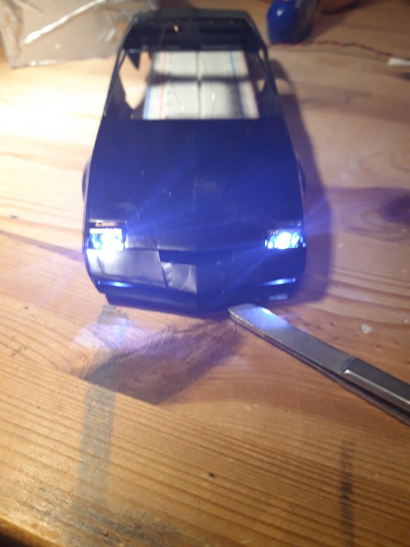

Beiträge: 452
Realname: Dennis
Freitag, 3. November 2023, 21:09

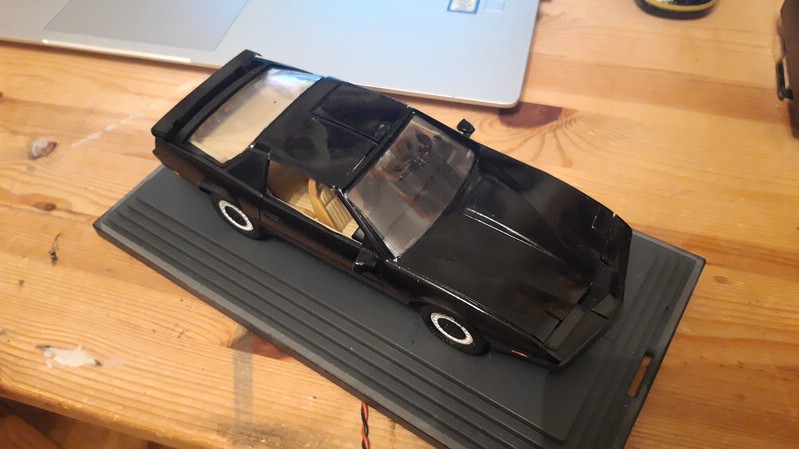

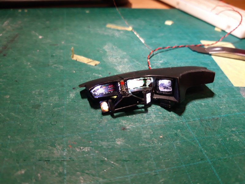

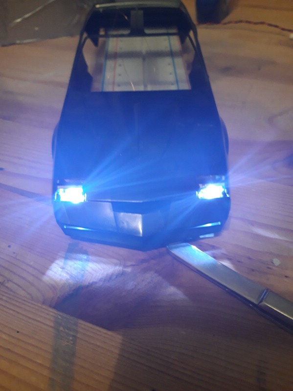

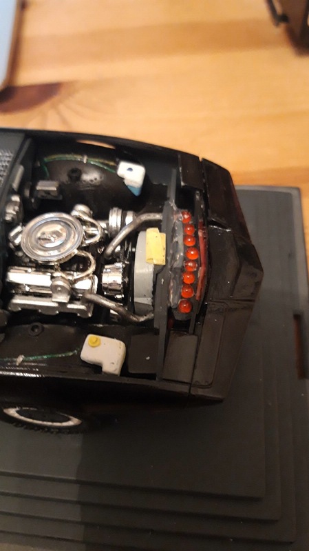

Hier mal ein paar Impressionen vom Beleuchten ...
Mittelkonsole:
Heck:
Front:
Da das mit den Klappscheinwerfern nicht so funktioniert hat, wie ich mir das vorgestellt hatte, habe ich die Scheinwerfer dann doch (geöffnet) fest verklebt ...

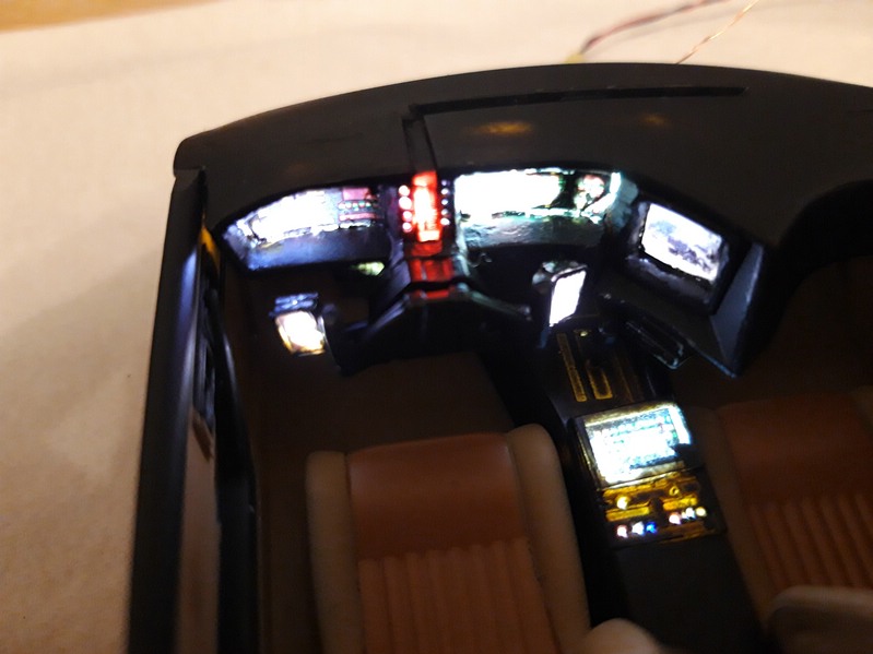

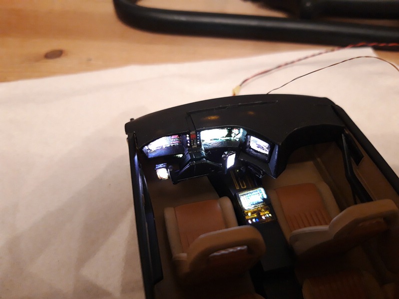

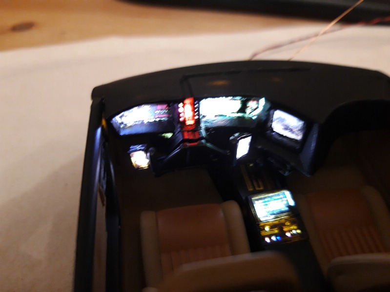

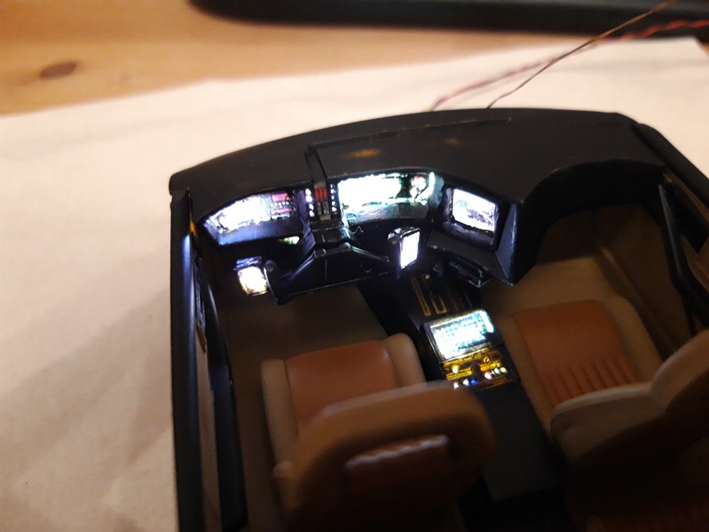

Und noch Impressionen vom Cockpit (teilweise nicht chronologisch):
Ach ja, K.I.T.T. seine Stimme (rote LED) ist mit einem Flackerlicht (eine LED aus einem handelsüblichem elektrischen Teelicht) verdrahtet, so dass der Eindruck, "er redet" entsteht ...
