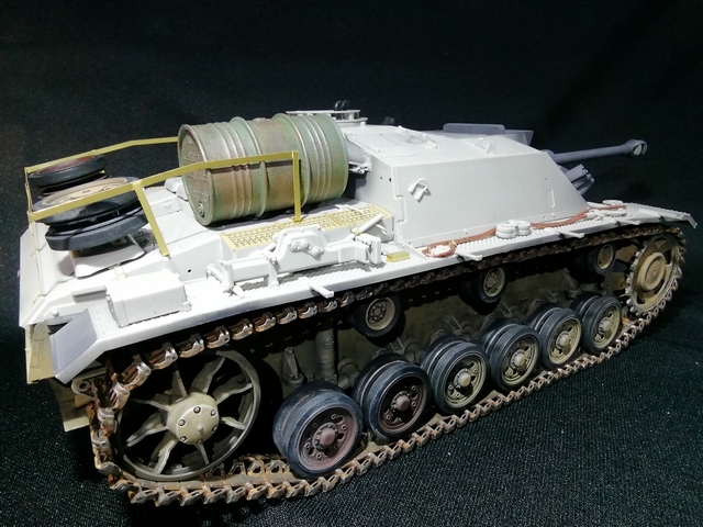

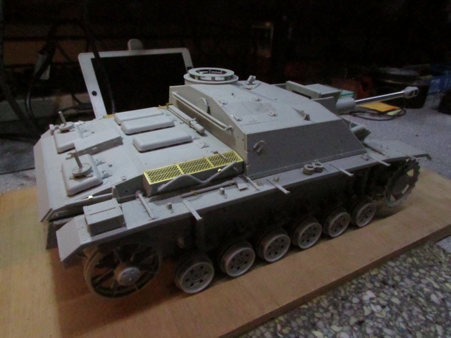

Sturmgeschütz III 1/16 Heller
hier ein paar Bilder verschiedener Bauphasen Sturmgeschütz III 1/16 Heller ,
falls Fragen zum Modell, zum Bau oder der Bemalung sind beantworte ich sie gern.
Dirk

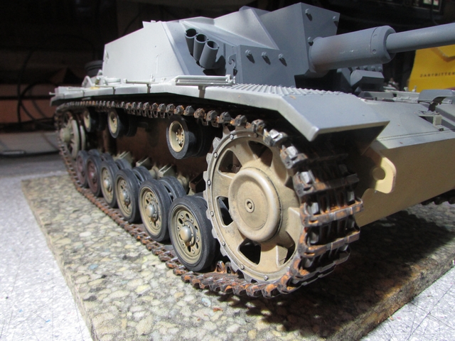

An Gustav: Die Alterung mache ich schon immer so, das Prinzip stammt aus einer Zeit als es noch kein Internet gab und ist im Wesentlichen von Verlinden.
Damals kaufte ich mir Bücher (Die Älteren errinnern sich noch was das ist).
Lackieren, waschen, trockenbürsten. Wie beim Friseur. Lackabnutzung mit dem Schwamm tupfen.
Beste Grüße
Dirk
Montag, 30. Januar 2023, 08:31
Hallo Dirk
Ich bin auf dem Thema Militär nicht so Bewandert aber deine Darstellung der Kette ist für mich ein Kunstwerk ... ich würde mich freuen wenn Du in Zukunft den ein oder anderen
step by step " Kurs " zum Thema Altern hier zeigen könntest den das ist für viele ein Buch mit Sieben Siegel .
Mit besten Grüßen Jörg

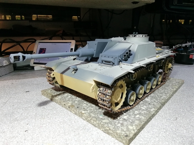

Heute waren die Optiken dran. Dafür habe ich mir vorher Bilder von solchen Optiken angesehen.
Stark verdünntes dunkles Grün sodas es nur im inneren Rand stehen bleibt, die Mitte bleibt schwarz und für das "Glas" ein Tropfen Epoxid.
Dirk

2 Gewindehülsen ( Einschlagmuttern) kopfüber mit Epoxy eingeklebt. Damit kann man das Modell auf einer Montageplatte, in einer Transportkiste oder später auf dem Diorama sicher befestigen.
Dirk

  • »Icedirk« ist der Autor dieses Themas
Beiträge: 1 463
Realname: Dirk

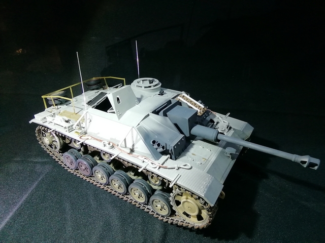

Dienstag, 31. Januar 2023, 20:52
Neue Bilder, wieder mehr dran.......
Dirk

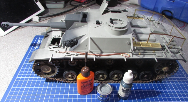

Mittwoch, 1. Februar 2023, 07:33
Moin Dirk,
einfach Klasse diese Details :ok:

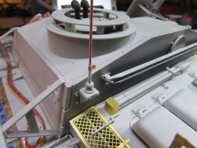

Wie machst du das mit dem Lackieren. Ist alles nur lose zusammengestellt oder klebst du die bereits fertigen Bereiche (Fahrwerk) ab?
Beiträge: 1 463
Realname: Dirk
Mittwoch, 1. Februar 2023, 07:54
Moin Ingo,
im Moment ist noch alles lose zusammengesteckt, das hat die Montage vereinfacht.
Das war auch der Grund warum z.B. der Bereich um die Geschützblende schon grundiert ist, da brauche ich das Modell nicht mehr auf den Kopf stellen.
Letztendlich klebe ich dann ab, ein paar Kleinteile nehme ich ab.
Die Kurzwellenantennen z.B. habe ich zu rausnehmbaren Antennenstäben umgebaut.
Bei den Luken habe ich die Scharniere verstiftet, die kann man somit öffnen oder schließen zum Lackieren.
Dirk

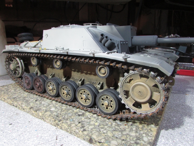

Mittwoch, 1. Februar 2023, 11:31
Hallo Dirk

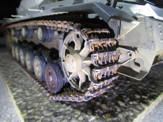

Immer wieder schön anzusehen wie du mit Farben dem Modell Leben verleihst , nur eine Frage stellt sich mir bei den Ketten , bleiben die so
„Straff „ oder bekommen die etwas „Durchhang „ ( sollte das so gehören bitte ich meine Frage zu entschuldigen habe keine Ahnung von Panzer )
Aoshima Kawasaki GPz 900R
Beiträge: 1 463
Realname: Dirk
Mittwoch, 1. Februar 2023, 11:44
Moin Jörg, wie im Orginal kaum Durchhang.
Mittwoch, 1. Februar 2023, 12:59
Moin Dirk,
danke für die schnelle Antwort :hand: Ich habe mir sowas schon gedacht ;)
Mittwoch, 1. Februar 2023, 19:02
Wieder was dazu gelernt , danke für die Info
Mittwoch, 1. Februar 2023, 19:35
Ich muss Kawa da Recht geben, der Durchhang ist ja Null vorhanden aber zwischen den Laufrollen hingen die immer etwas durch je nachdem ob die frisch gespannt waren oder ausgelutscht aber so stramm sah ich nie.
Auch die Stücke vom Boden rauf zu den Trieb bzw Leiträdern sollten auf einer Seite leicht durchhängen.
Gruss
Markus

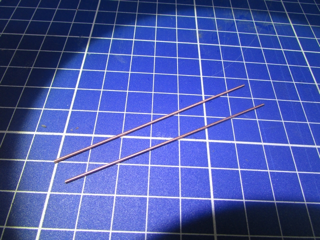

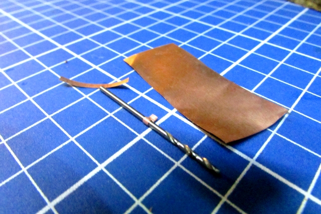

Schlauchschelle 45
Plastikantenne abtrennen.
1mm Loch in den Sockel bohren.
Stück Draht 1mm in den Sockel kleben der oben 2mm rauguckt.
Passende Aderendhülse aufkleben.
Schelle aus Kupferfolie herstellen, 1 Tropfen Epoxy für die Schraube.
2x 1mm Kupferdraht in passender Länge im Akkuschrauber mit Schleifpapier oben leicht verjüngen.
Antennen einstecken, fertig.
Dirk

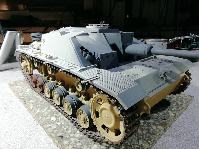

Donnerstag, 2. Februar 2023, 21:26

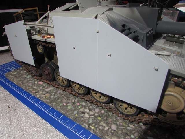

Schürzen
Ober- und Unterwanne sind jetzt verklebt, die restlichen Schürzenhalter dran.
Ich habe ein paar Schürzen drangehängt um zu schauen welche wegbleiben sollen.
Dirk

Das mit der Antenne finde ich gut gelöst, so kann man sie bei Bedarf, z.B. einem Transport leicht abmachen. :thumbsup: :thumbsup: :thumbsup:
Die Seitenschürzen würde ich aber weglassen, sie verdecken nur das schöne Fahrwerk, auch hat man die ja auch oft Verloren. Oder anders gesagt,
mir haben diese Teile noch nie gefallen, aber das ist nur meine Meinung und musst du selber wissen.

Seitenschürzen
Moin Bernd,
da hast du vollkommen recht, vom Laufwerk sieht man dann nicht mehr viel.
Ich werde Alle mit fertigmachen und dann schauen. Einige auch in der roten Grundierung.
Alle anbauen wollte ich sowieso nicht.
Ich wundere mich jedesmal über die extreme Präzision des Bausatzes.
Wenn man sauber arbeitet gibt es da null Toleranzen.
Die Dinger passen saugend.
Dirk
Freitag, 3. Februar 2023, 06:26
Moin Dirk,
das sieht wirklich sehr gut aus, handwerklich ganz großes Kino :ok: :ok: :ok:
Die Schürzen ... ein ewiges Thema :D
Ich würde einzelne Elemente einhängen, ein maximal zwei je Seite.

Ich würde keine Schürzen montieren, nimmt dem Modell zu viele schöne Details.
Gruß Gustav
Beiträge: 1 463
Realname: Dirk
Freitag, 3. Februar 2023, 10:56
Hallo Gustav
Das sehe ich ähnlich, ich werde den "Sichtschutz" abnehmbar machen.
Ich denke magnetisch.
Dirk

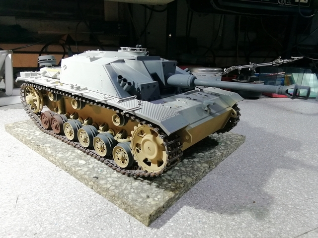

Montag, 6. Februar 2023, 22:43
Grundierung Oberwanne Panzergrau noch ohne Vorschattierung
