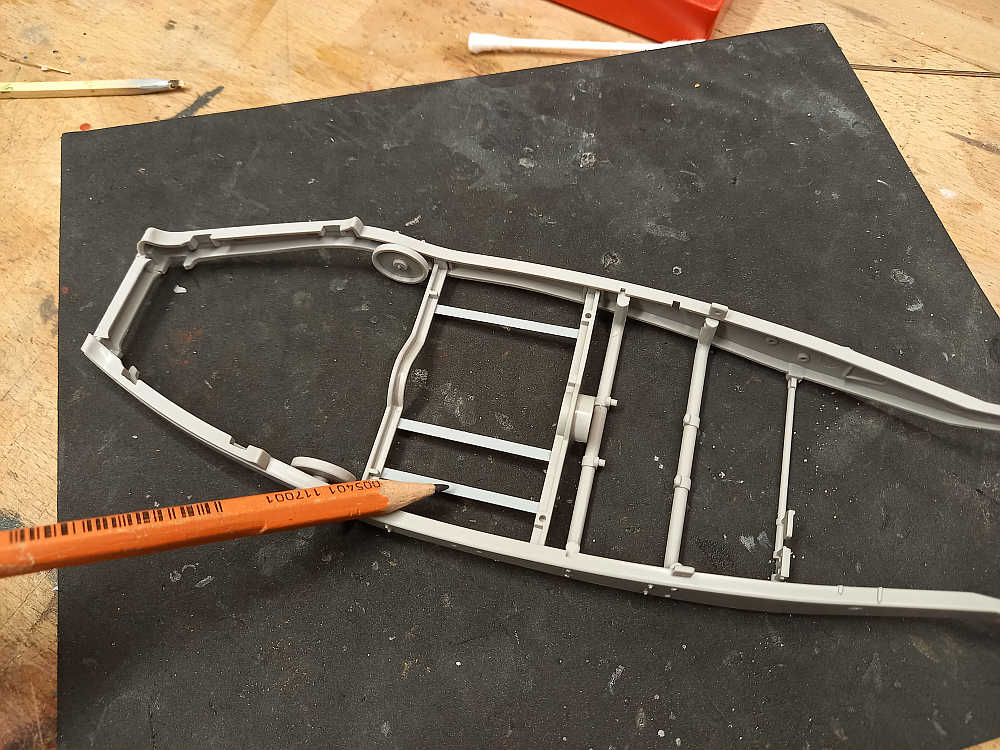

Am Rahmen fehlen 3 Längsstreben, die ich ergänzt habe
Und am Motor habe ich weitergepuzzelt.
Alles soweit ohne besondere Vorkommnisse. Teile sind passgenau, sauber, gut zu verarbeiten.

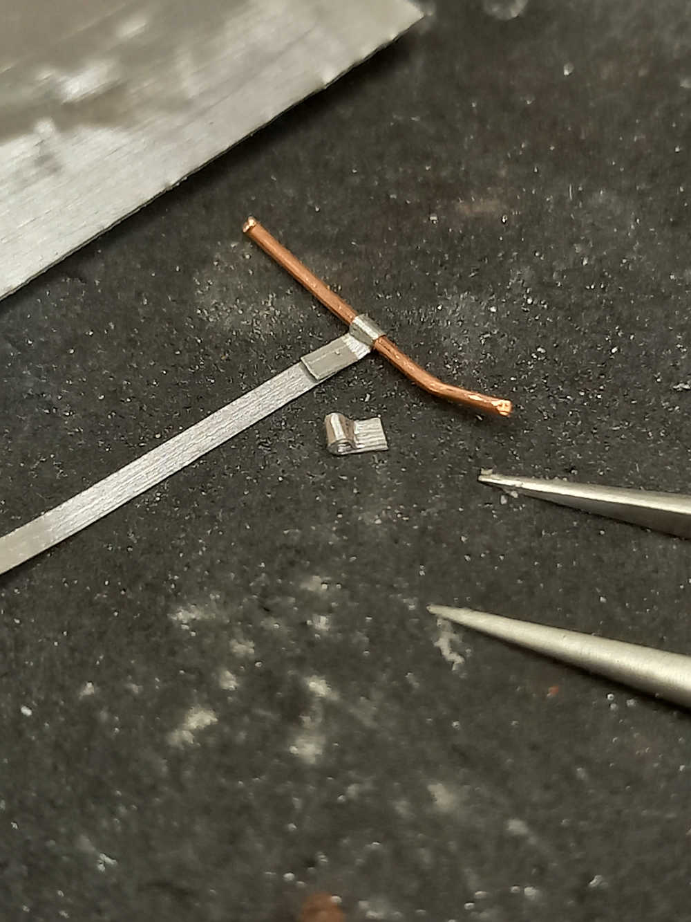

Ich habe am Motorblock 2 Schmierleitungen mit Kupferdraht gemacht.
Oben auf dem Zylinderkopf sieht Italeri einen Kunststoffschlauch vor. Aber im "Owners Manual" sieht man hier eindeutig eine Kupferleitung, die mit Schellen an den Deckelschrauben befestigt ist.
Also hab ich die Leitung zurechtgebogen, mir aus dünner Alufolie Klammern gemacht und
die 3 Schraubenköpfe vorsichtig mit dem Skalpell abgeschnitten.
Dann alles mit Sekundenkleber wieder angebracht.
Die 2te Leitung geht stirnseitig nach unten zum Verteilerrohr. Auch die wurde gebogen, Löcher vorgebohrt und mit Sekundenkleber eingeklebt.

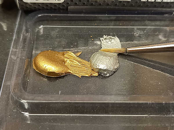

Wash die 2te Runde. Ich bin zurück zui den AcrylWash von Vallejo. Die lange Trocknungszeit der Ölfarben stört mich doch, vor allem bei den großflächigen Arbeiten die ich gerade mache.
Ich kann mir aber gut vorstellen, am Ende noch viele Akzente mit den Ölfarben zu setzen - abwarten und zu Seite legen
Die nächste Runde am Motorblock werde ich mit TrueMetal - Wax machen. Highlights setzen und Wash reduzieren.

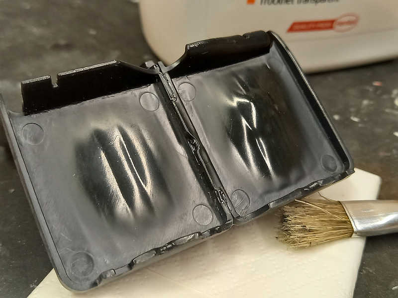

Dann hab ich mich noch mit dem Sitz beschäftigt.
Das Teil im Baukasten soll eine nagelneue Sitzbank darstellen - hat mir gaaaaarnicht gefallen :roll:
Ok, was hab ich gemacht :
Mit dem Feuerzeug von unten erwärmt und mit den Fingern einen "Popoabdruck" ins Leder gemacht
Dann hab ich mir Weißleim mit etwas Wasser verdünnt und ein Taschentuch zerlegt -aus 4-lagig mach einlagig
Dieses hauchdünne Stück Ta-tuch hab ich dann mit dem Borstenpinsel und ordentlich Weißleimsuppe auf die Sitzbank aufgebracht
Falten sind durchaus erwünscht - hier darf kreativ gearbeitet werden
und wenn es dann langsam trocknet, kommt die Sitzbank wieder zum Vorschein. Der Papierstoff legt sich wunderbar in die Sicken.

anbei mal ein Bild von den Wax die ich verwende. Das sind polierbare Farben, die (nach dem trocknen) mit Wattestäbchen und ganz leichtem (!) Druck auf hochglanz, bzw. metallische
Oberfläche poliert werden können. 'riechen wie Schuhcreme und lassen sich auch so verarbeiten
Ich verwende diese sehr gerne bei Kleinteilen, oder als alternative zur Tockenmaltechnik, zum aufhellen von Kanten.
Beantwortet das soweit Eure Fragen ?
Und hier der Auftrag auf Messing, Kanten und ganz leicht auf die Fläche (also ich sehe den Unterschied - habs ja auch gemacht :lol: )

Die hintere Achse ist eine Fehlkonstruktion
Hier im Buch, wie es fertig aussehen soll. Die Dämpfer liegen sauber am Rahmen an
Und hier wie es im aus dem Baukasten kommt - da fehlen 2-3mm
Damit nicht genug !
An der Hinterachse sollen die Laschen von INNEN nach AUSSEN mit einer Schraube befestigt werden - WIE DENN ??
Da ist das Diff-Gehäuse im Weg, kein Schraubendreher kommt da drann, ohne permanent am Diff-Gehäuse zu kratzen.
Dann muss mann kräftig drücken, damit der Dreher nicht abrutsch, gleichzeitig hälst du die Bauteile zwischen Daumen und Zeigefinger - ich hatte Angst mir die Spitze vom Dreher in die Finger zu rammen.
DAS geht so gaaaarnicht !!
Und danach hab ich das mit dem Spaltmaß am Reibdämpfer bemergt.
Das Ende vom Lied:
:bang: :cursing:
Alles rausbrechen, vernünftige Stehbolzen mit Sechskant einbaue, Die Laschen an den Achsrohren rausbrechen und die Reibdämpfer zuerst montiere, dann die Laschen und dann die Laschen ans Achsrohr kleben.
Das wird meine Vorgehensweise - aber dazu später
