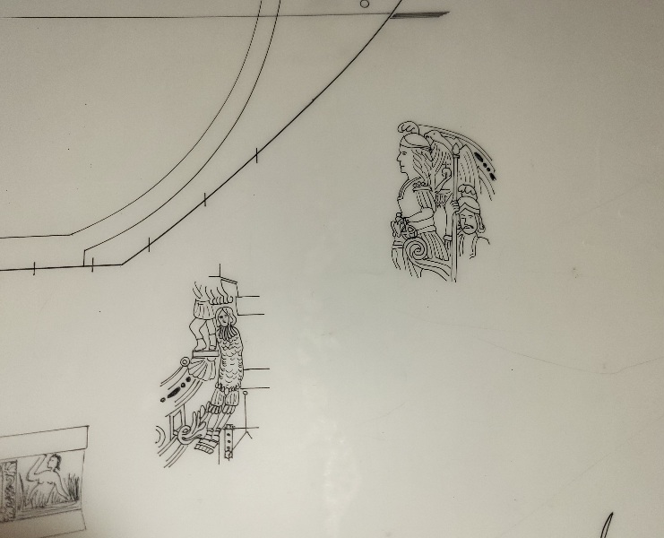

Russisches 100 Kanonenschiff "Zacharias &Elisabeth". Maßstab 1:75
Hallo zusammen .Das soll nun mein neues Projekt werden. Das russisches 100 Kanonenschiff "Zacharias &Elisabeth".
Es ist eins von drei Schiffen dieser Größe die die Russische Flotte zu dieser Zeit besaß.
Ein zeitgenössischen Modell davon steht im Eutiner Schloß und wurde in den 50 Jahren von K.-H.Marquardt

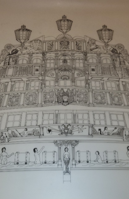

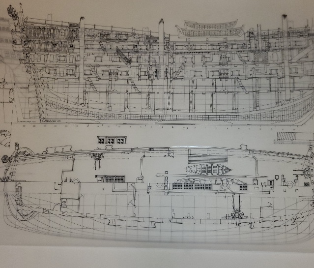

restauriert. Während und nach der Restaurierung hat KHM Pläne gezeichnet die ich erwerben konnte.
Nach diesen Plänen möchte ich dieses Schiff im Maßstab 1:75 bauen.

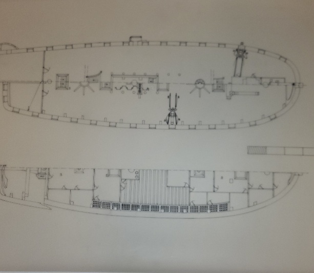

Einige Pläne wurden 1975 gezeichnet. Die Pläne sind sehr sauber und fein auf Folie gezeichnet.

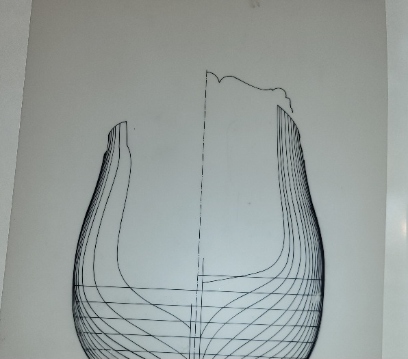

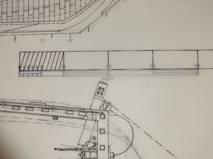

KHM hat 1987 die tatsächlichen Schiffsabmessungen
von einem Maritimen Museum in Leningrad bekommen und hat einen neuen Lienenriss gezeichnet.
Hier mal die Zeichnungen auf Folie gezeichnet.
Hier der neu gezeichnete Lienenriss
Und einmal den alten und den neuen übereinander gelegt.
Der Maßstab der Zeichnungen beträgt jeweils 1:64.
Wie mann deutlich sieht ist der neue Plan deutlich länger. Die Höhen passen gut übereinander .
In der kommenden Woche werde ich im Copyshop die Pläne einscannen lassen und im Maßstab 1:75 aus drucken und dann kann es losgehen.
Es sind viele Schnitzarbeiten zu erledigen und ich hoffe das es alles klappt.
Lieben Gruß Frank

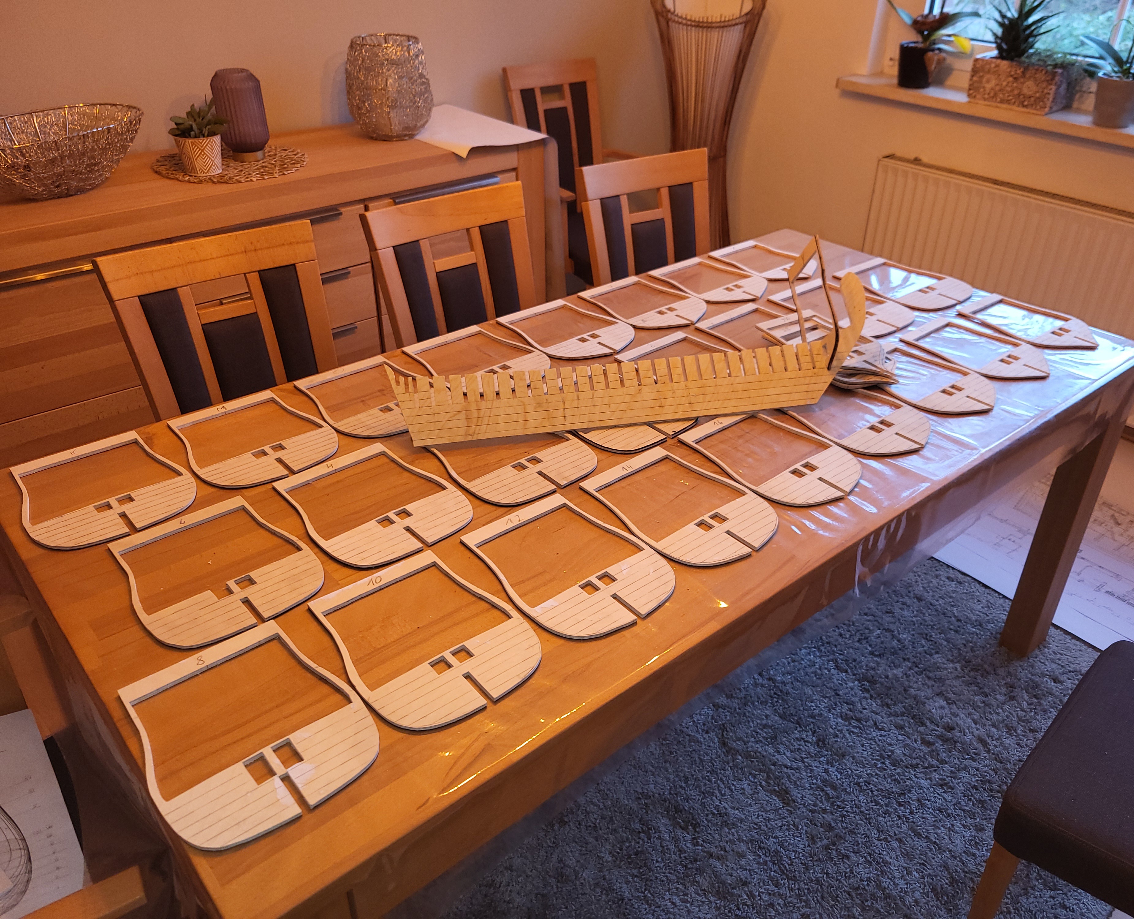

Montag, 6. Februar 2023, 18:05

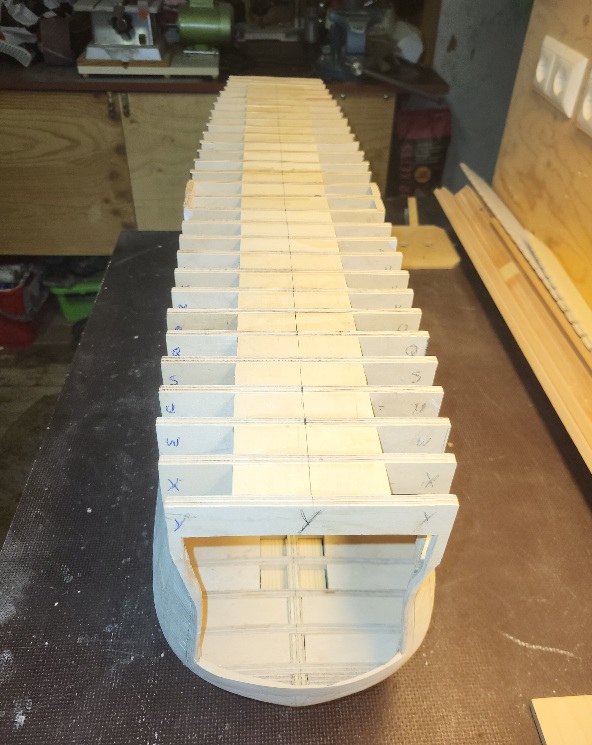

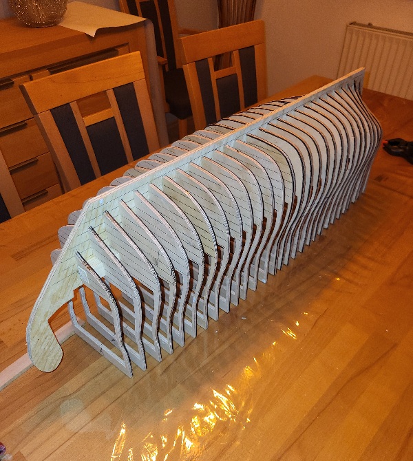

Hallo zusammen, Die letzten Wochen war ich nicht ganz untätig. Ich habe alle Mallen und das Mittelbrett ausgesägt. Die Malen erhielten zwei rechteckige Aussparrungen durch denen links und rechts vom Mittelbrett Rechteckkanteln zur Stabilisierung eingebaut werden können.
Das ganze habe ich heute zusammen gesteckt.
Als nächstes werden die Zwischenräume mit Sperrholzstücken geschlossen.
Die Malen wurden nach oben alle auf einer Höhe ausgesägt so das beim beplanken auch eine Überkopfarbeit besser möglich ist.
@Ray, ich denke es wird wie bei der RW 6-8Jahre brauchen.
Lieben Gruß Frank

Hallo zusammen und lieben Dank für Eure Wortmeldungen. Das Mallengerüst wurde mit Sperrholzstücken aufgefüllt und geschliffen. Im Bug- und Heckbereich muss ich noch Feinheiten verschleifen.
Der"gefüllte Augsburger" bietet dann eine schöne Grundlage für die Beplankung.

Wozu hast Du die Mittelspanten bis oben gefüllt? zum Einspannen?

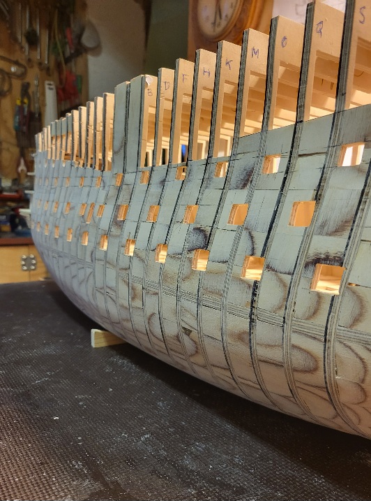

Sonntag, 26. Februar 2023, 18:08
Hallo zusammen und lieben Dank an Ingo,Matthias und Robert für die Wortmeldungen.
@victory78, Matthias. Die drei Mittelspanten waren die ersten die ich mit Sperrholzstücken geschlossen habe und damit die Spanten auch schön winklig zum Mittelbrett stehen habe ich sie bis oben verfüllt um am Anfang genug Stabilität dort reinzubekommen.

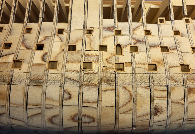

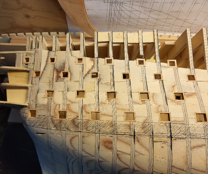

Ich habe als nächstes auf der Steuerbordseite alle Pfortenöffnungen vom Plan übertragen und mit Zugabe für den Trempelrahmen die Öffnungen ausgefräst und mit der Feile nachgearbeitet. Auf der Backbordseite sind die Pfortenöffnungen des unteren Decks auch ausgearbeitet.
Desweiteren habe ich mich an der Konstruktion der Heckgalerie versucht. Bis zu dem jetzigen Zustand hat es einige Versuche gebraucht.
Lieben Gruß Frank

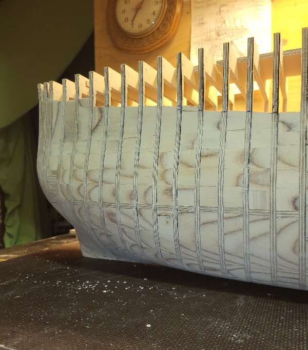

Mittwoch, 8. März 2023, 20:22
Hallo zusammen. Vielen Dank an Matthias,Josef und Steffen für die Beiträge.
Die Arbeiten am Rumpf wurden fortgesetzt.
Es wurden an allen Pfortenöffnungen die Trempelrahmen eingebaut, auch die beiden seitlichen Eingänge haben eine Verkleidung bekommen.
Der Rumpf wurde nochmals fein geschliffen.
Dann habe ich noch den Kiel mit Vorder- und Achtersteven zusammen gefriemelt. Die einzelnen Hölzer vom Kiel erhielten eine Hakenlaschung.
Es fehlt jetzt noch der falsche Kiel.
Um eine Sponnung für die spätere Beplankung zu erhalten habe ich eine schmale Leiste in Beplankungsstärke auf den Kiel geleimt.
Da es demnächst mit der Beplankung losgeht habe ich das untere Barkholz eingemessen und leicht mit Bleistift schraffiert. Die Linien sehen so schlecht nicht aus.
Lieben Gruß Frank

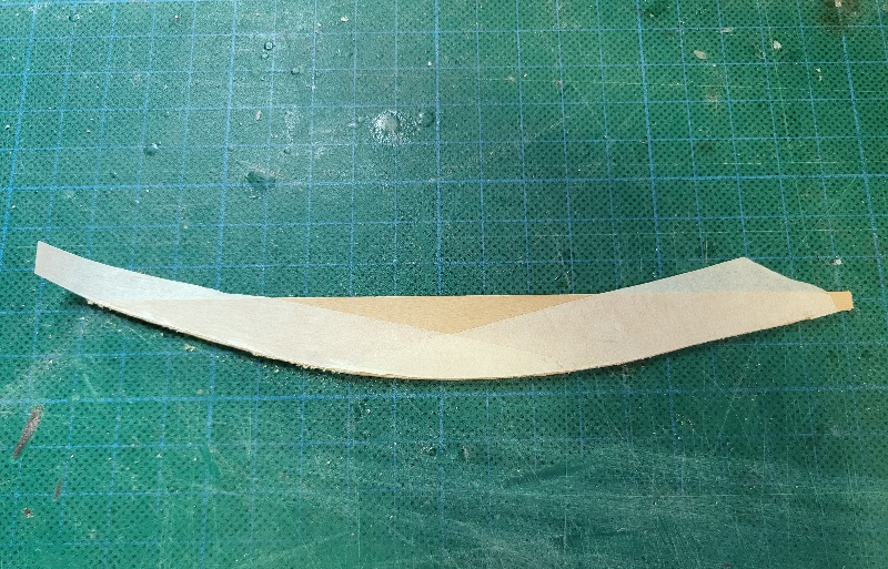

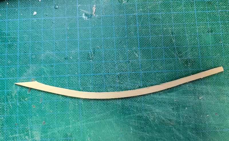

Für das Bargholz habe ich die Leistenenden vorgewässert und dann angeleint.
Die 5 fertigen Plankengänge darunter gingen dann schon nicht mehr vernünftig zu biegen ohne das sie sich in der Kurve aufstellen.

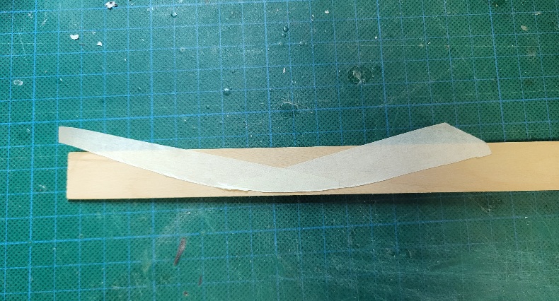

Ich habe daher die Malerkreppmethode angewand.
Als erstes Malerkrepp für die Planke aufkleben.
Dann habe ich das Ende welches an der bereits verlegten Planke anliegt mit einem Skalpell abgeschnitten.
Das zurecht geschnittene Malerkrpp auf eine entsprechen breiten Leiste aufgeklebt.
An der geschnitten Kante vom Malerkrepp die Planke mit der Laubsäge ausgesägt.
Die Plankenbreite angerissen und ebenfalls ausgesägt.
Ausgesägte Planke für 10 min in ein warmes Wasserbad und dann verklebt und mit Pins gesichert.
So sind die ersten 5 Plankengänge unterhalb des Bargholzes fertig.

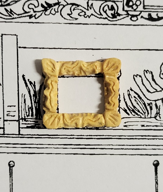

Montag, 27. März 2023, 20:20
Hallo zusammen. Danke Johann für Dein Lob.

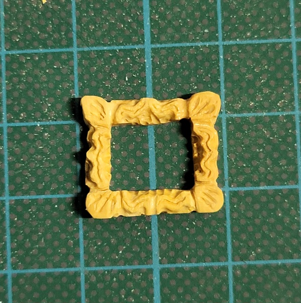

Da ich die Woche über ja auswärts arbeite, habe ich mir wieder etwas zum basteln mit in die Fremde genommen. Wie bei der RW auch werde ich einen Großteil der Schnitzarbeiten unter der Woche ausführen.
Ein paar Buchsbaumbrettchen, die Laubsäge und die Schnitzmesser und es geht mit den Verzierrungen der Pfortenöffnungen los. Davon müssen so einige hergestellt werden. 28 Stück sind rechteckig und 16 Stück sind rund herzustellen.
Eine rechteckige Verzierung ist fertig.
Lieben Gruß Frank

Hast du einmal daran gedacht, die Teile abzuformen? Ein ideales Objekt dafür, und die Schnitzarbeit ist doch eher ermüdend als lustig.
Dienstag, 28. März 2023, 12:30
Hallo Burkhard, Nein darüber habe ich mir noch keine Gedanken gemacht. Ich bewundere alle, insbesondere Dich, die mit diesem Verfahren so erstaunliche Ergebnisse erzielen können. Da das Modell , wie die RW auch, eigentlich ohne Farbaufträge gebaut wird werde ich alle Teile schnitzen so gut es mir gelingt. Auch wenn das ein oder andere Teil dadurch etwas anders aussehen sollte. Die Pfortenkränze sind jetzt schon mal eine gute Übung die motorischen Fähigkeiten der Hände zu schulen für die vielen Figuren die noch für das Modell anzufertigen sind.

Gut angemalt, sind Gussteile in dieser Größe von Holz nicht zu unterscheiden.

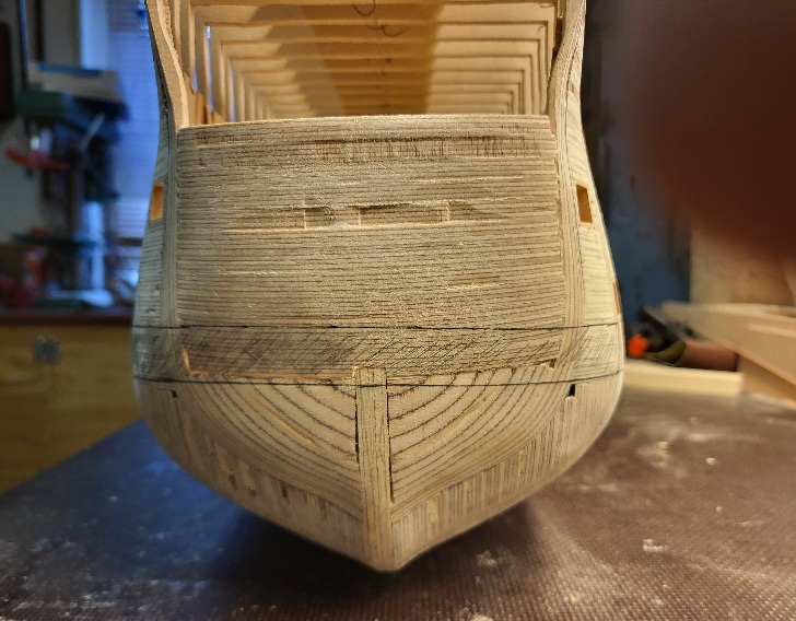

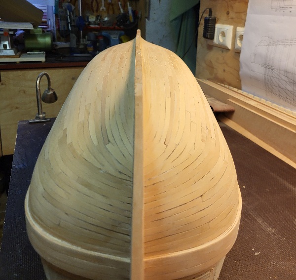

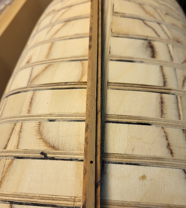

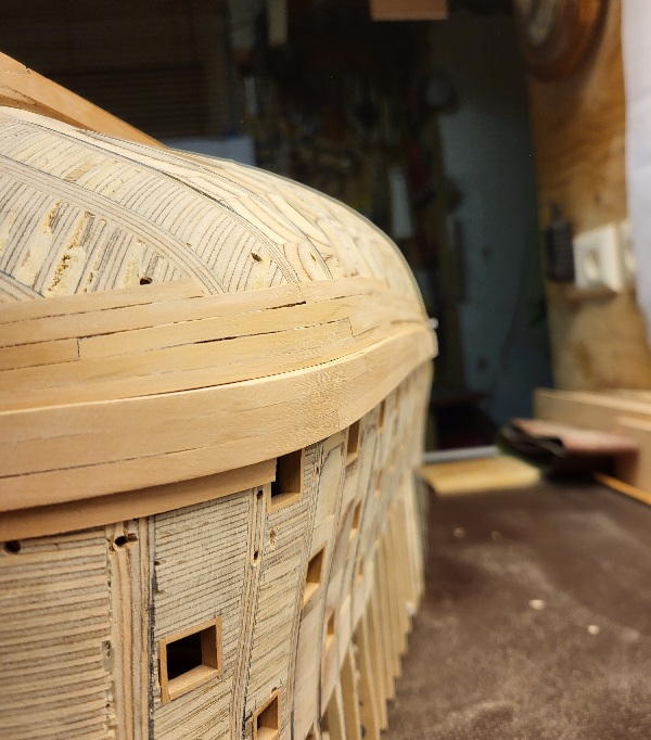

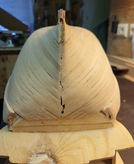

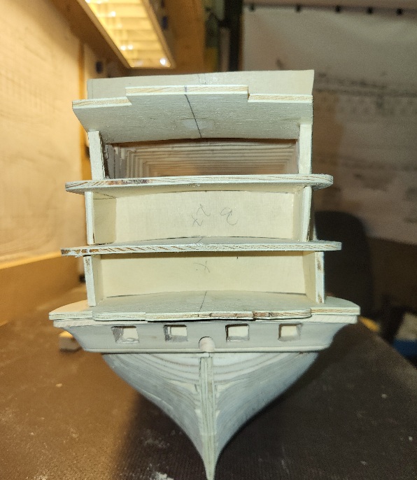

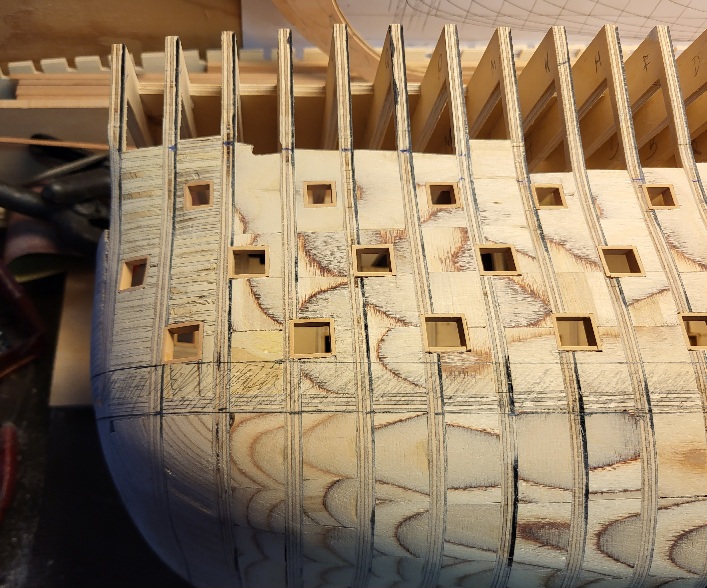

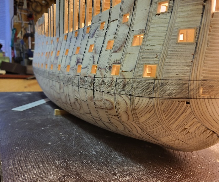

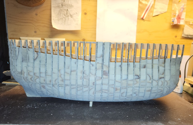

Donnerstag, 13. April 2023, 20:00
Hallo zusammen und an Gustav herzlichen Dank für das Lob.
"Was lange währt, wird auch nicht unbedingt gut"

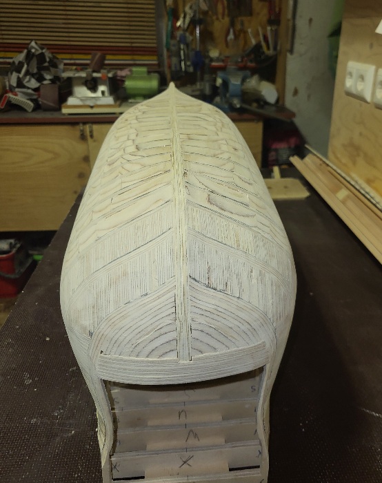

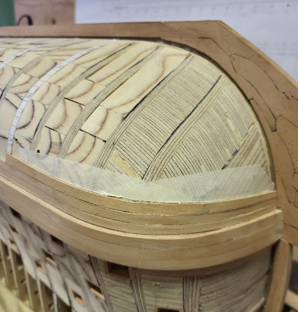

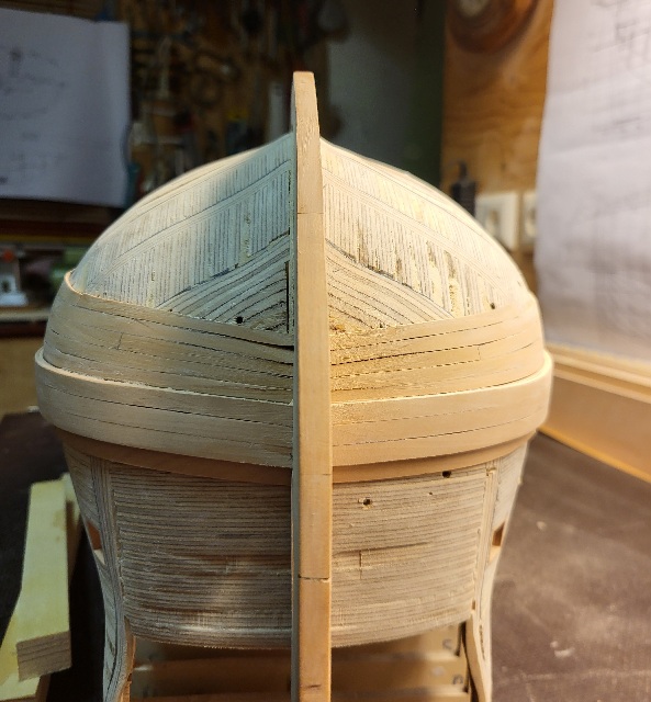

Die Beplankung vom Bargholz bis zum Kiel ist fertig.
Ich habe schon bei der RW Schwierigkeiten gehabt es vernünftig hinbekommen und sogar dreimal neu angefangen.
Jetzt bei der Z&E bin ich komplett anders an die Sache rangegangen aber so recht weiß ich nicht ob es gut oder eben so la la ist. Es wurde einmal geschliffen da muß ich auf alle Fälle noch mal mit feinem Schleifleinen rüber.
Hier mal einige Bilder.
Lieben Gruß Frank
