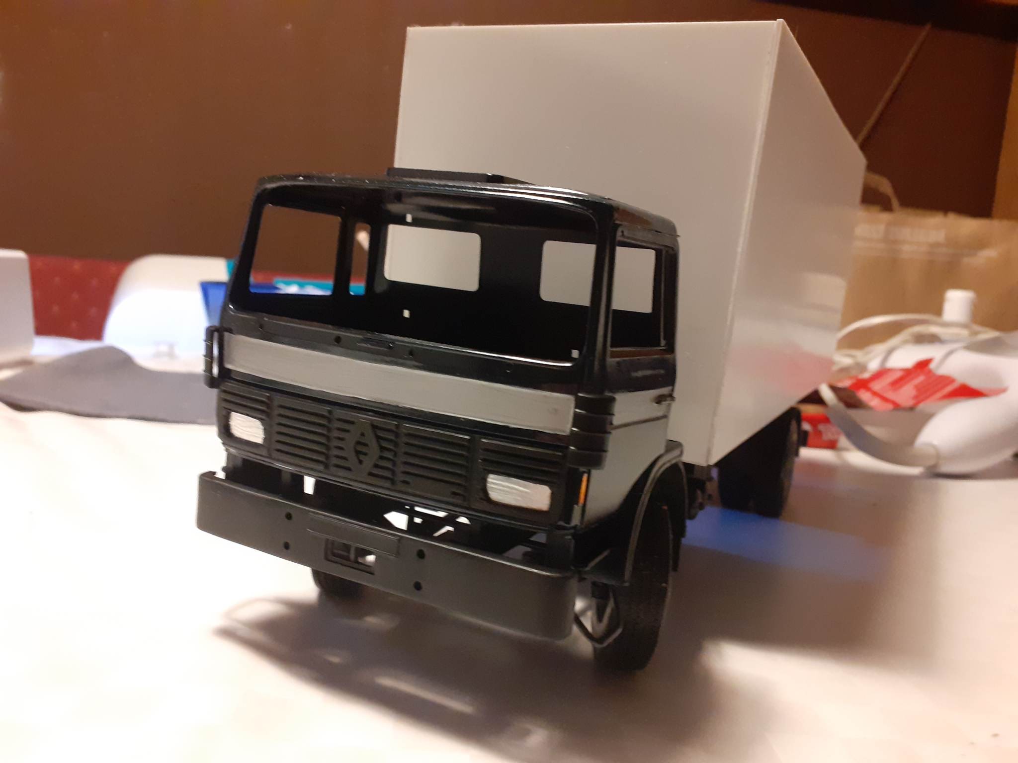

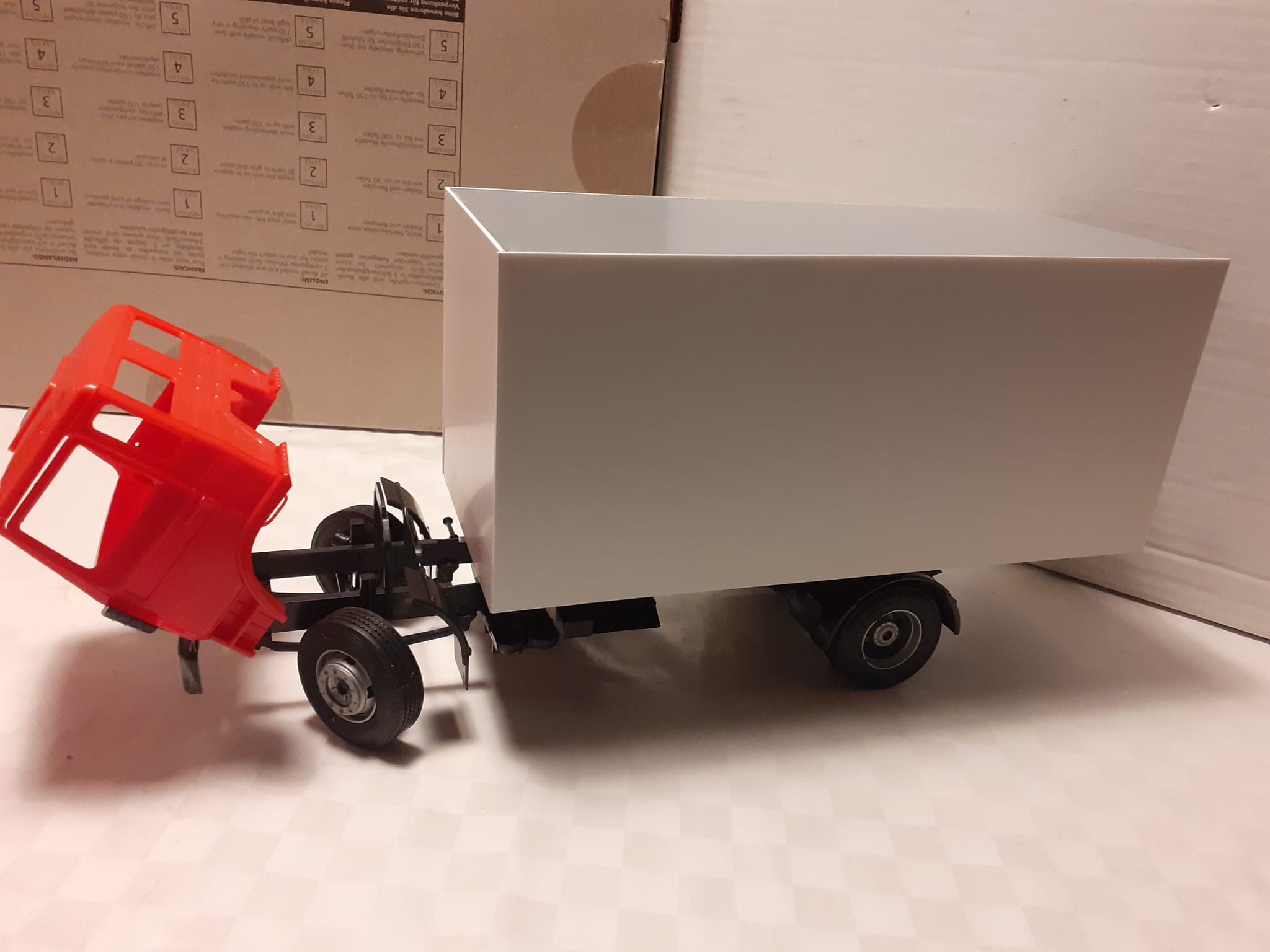

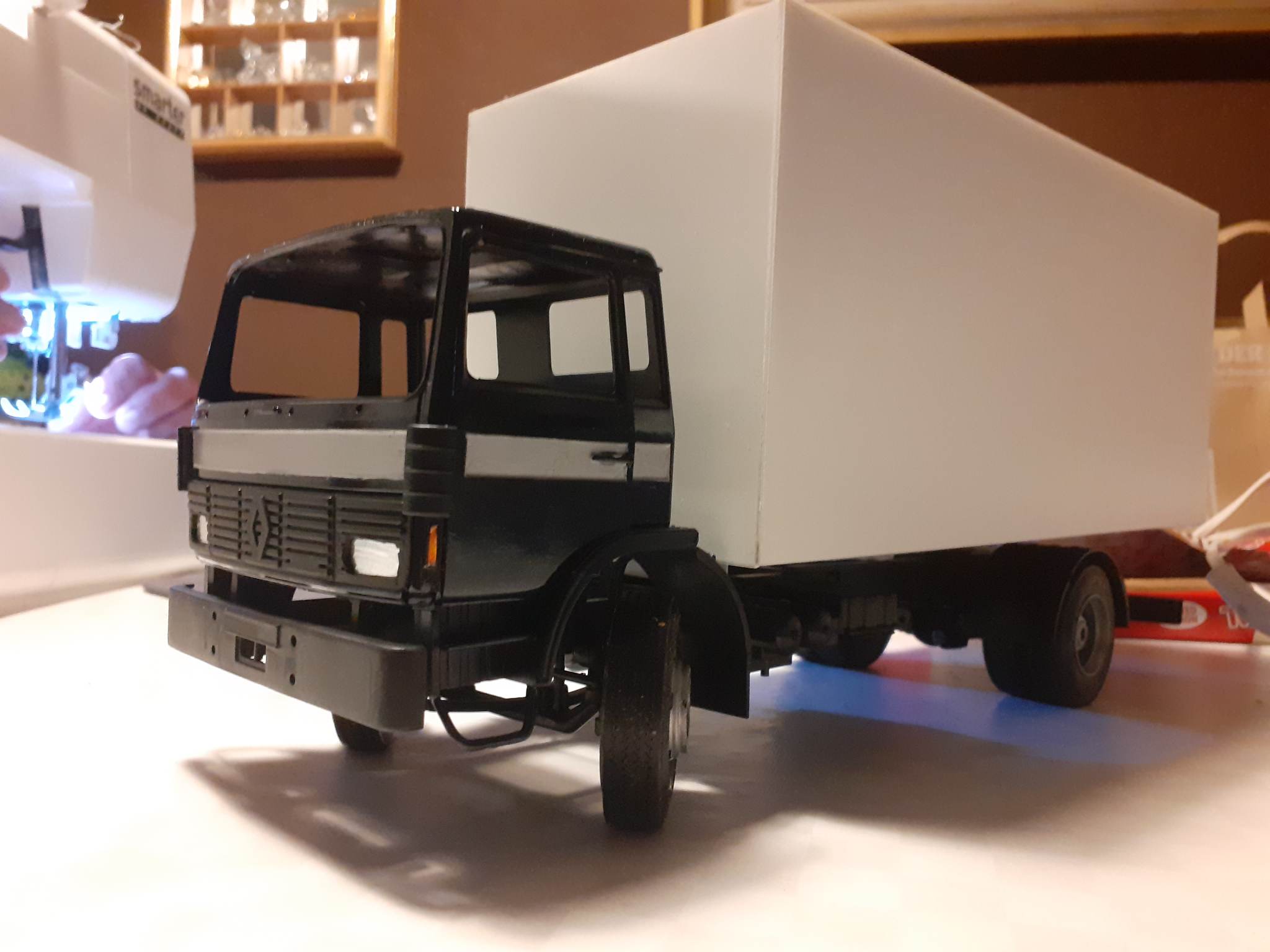

Mir lief der Heller Renault G 260 Kit über den Weg und da ich den Italeri Magirus DLK verpennt habe war das meine Gelegenheit für einen 4er Club Lieferer.
Der Rahmen wurde auf das exakte Maß des F90 Radstands angepasst, damit die Aufbauten passen, der Grill vom G zum Midliner geändert, die Stoßstange gespachtelt, und die Seitenblinker angepasst. Zumal wurden nach ungefähr 3,278 Sekunden die Original Heller Reifen entsorgt und auf welche von Italeri zurück gegriffen.

Dieser Umbau ist mal wieder eine gute Idee von dir :ok: . Häufig oder besser fast immer sieht man den Reno wie Heller das so geplant hat, als Sattelzugmaschine. Auch hier wie beim MAN finde ich den Kofferaufbau zu hoch, aber vielleicht täuscht das ja auch :S .

Für die Höhe des Koffers habe ich mich an meinem Volvo Containerzug orientiert. Wahrscheinlich ist er deswegen zu hoch.

Hier sehe ich drei Unterschiede zwischen dem Heller und dem JP. Der JP hat Räder mit 8-Loch-Felgen, die Stoßstange ist schmäler und der Bügel von der Einstiegsstufe ist kleiner. Aber bei der Kabine erkenne ich keinen Unterschied und da es, soviel ich weiß, keine kleineren Räder gibt könntest du da alles so lassen. Außer vielleicht die Breite der Stoßstange noch anpassen, aber das war's :)

Mit der Stoßstange bin ich am überlegen. Mit gefällt die auch nicht zu 100%
Farblich gab es Royalblau von VW mit silber abgesetzten Streifen. Der Innenraum wird in diversen hellgrauen Farben geschehen.
Dazu etwas Mattschwarz und BMF für die Lampen.

Deine Bilder scheinen etwas zu groß zu sein, Lukas. Unter RoyalBlau hatte ich mir etwas anderes vorgestellt, aber vielleicht liegt das auch an der künstlichen Beleuchtung. Das Design mit den abgesetzten Streifen gefällt :)

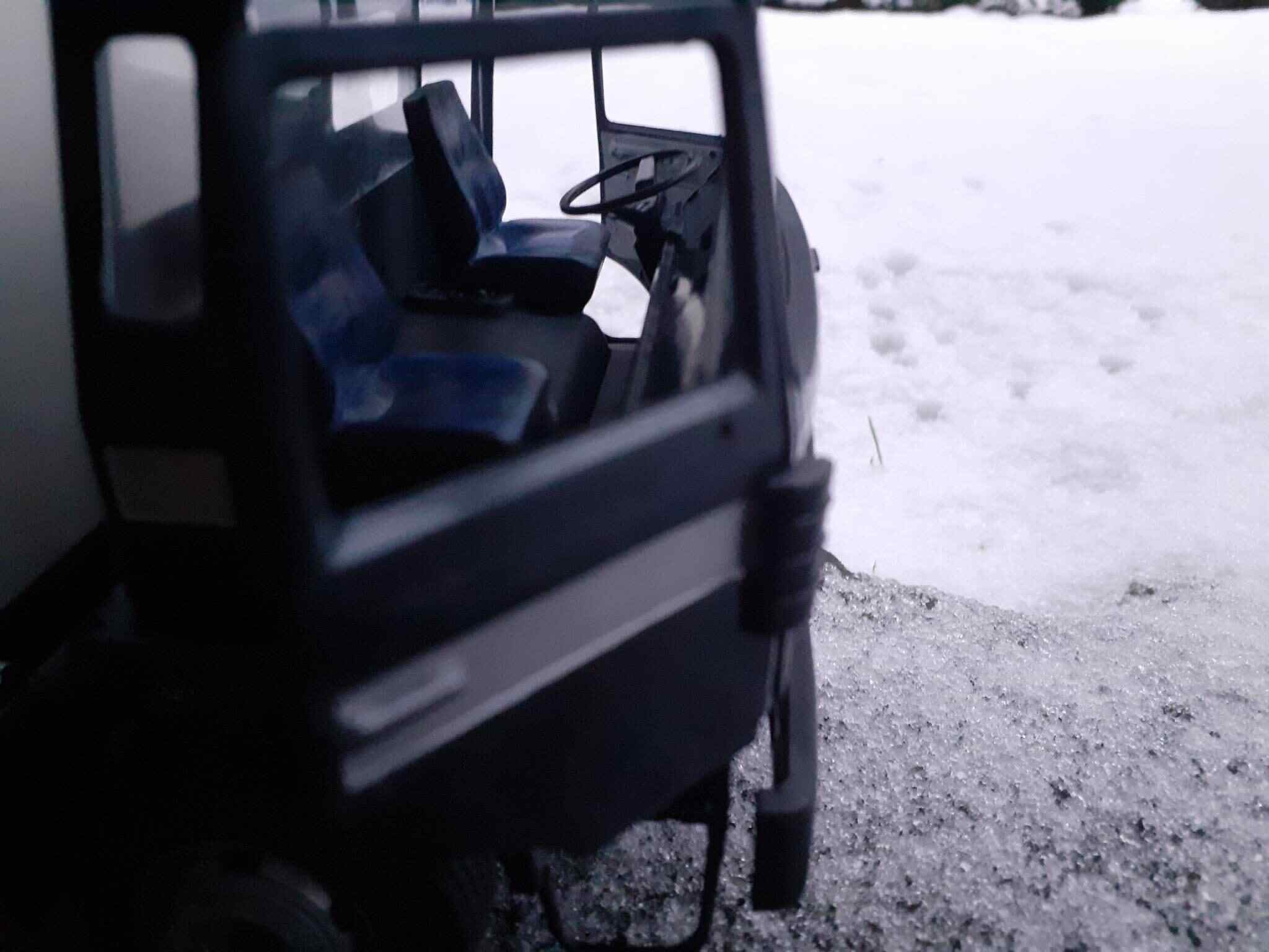

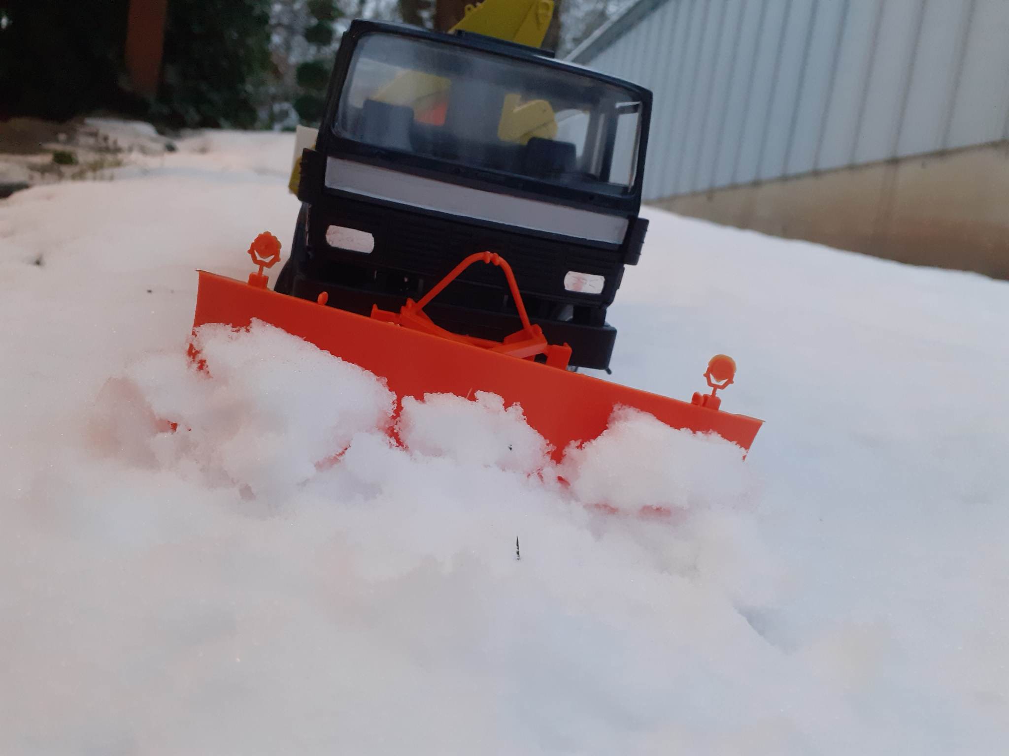

Anbei wurde die Wetterlage genutzt und mal ein Probestecken mit einer weiteren Aufbauoption gemacht. Ein Kumpel der beim Baubetriebshof als Kfzler gearbeitet hatte, bestätigte mir lachend dass das sehr realitätsnah aussieht. Man nehme ein verfügbaren Pritschen LKW und klemmt den Salzstreuer drauf und ab auf die Straße damit. Egal ob die Ladefläche nicht ganz ausgenutzt wird.
Das Vorbild für den Innenraum
Aus Big Brown and Beautiful
Wurde Evolutionsstufe Grau
Inclusive blauem Muster auf den Sitzen
Ansonsten passt auch Orange gut zum Blau

Hier fahren bei Notwendigkeit auch "zivile" Kipper mit Streugut-Aufsatz von der Gemeinde rum, nur ohne Schieber weil über dem jetzigen Winter hier insgesamt nur ca. 5mm Schnee gefallen sind. Also auch so eine Bau-Variante ist nicht unrealistisch, Lukas.
