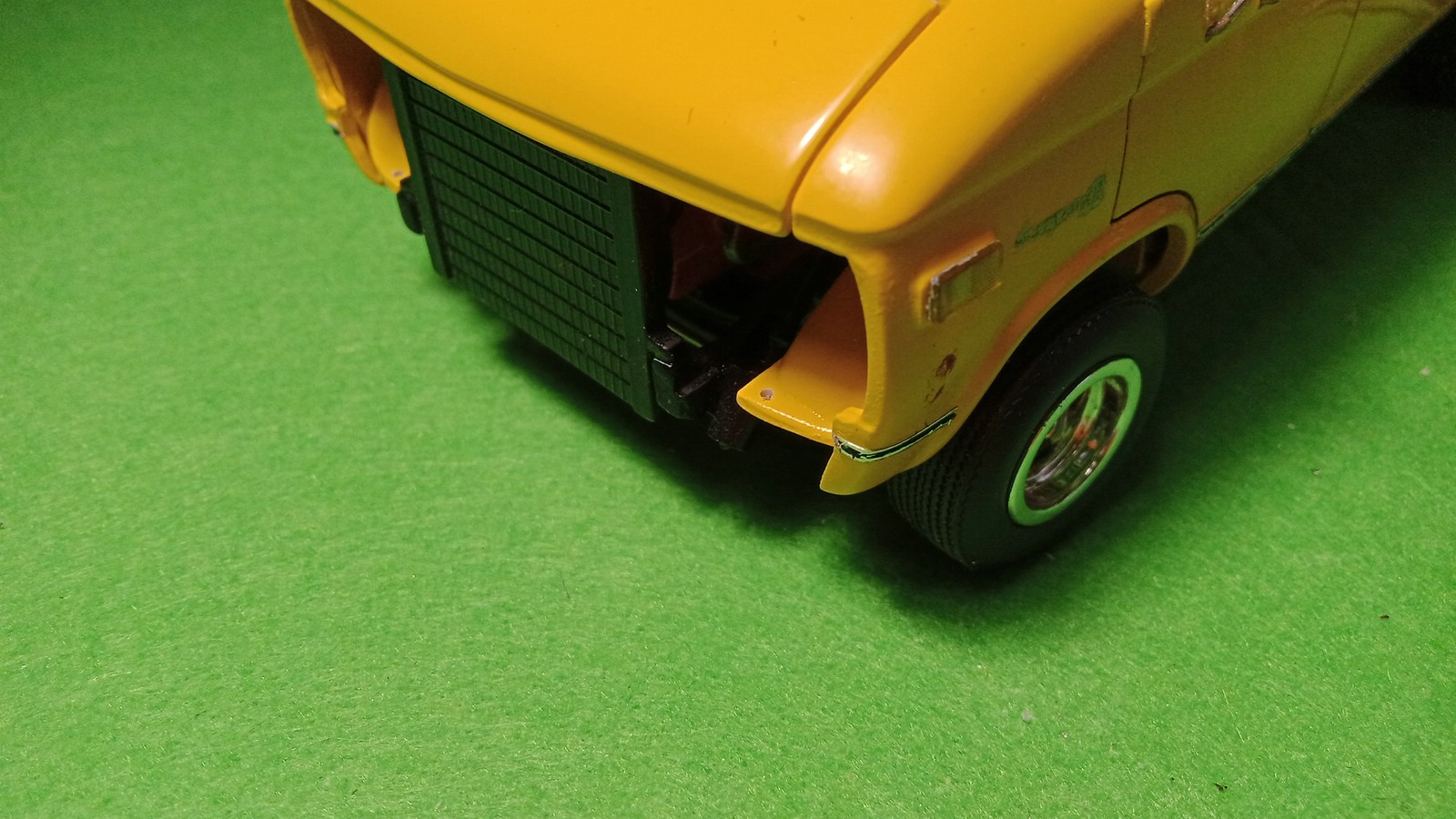

Die Motorhaube und die hinteren Türen wurden ausgeschnitten.

Der vordere Teil ist fertig.
So sehen die Motorhaube und die Hecktüren im geöffneten Zustand aus.

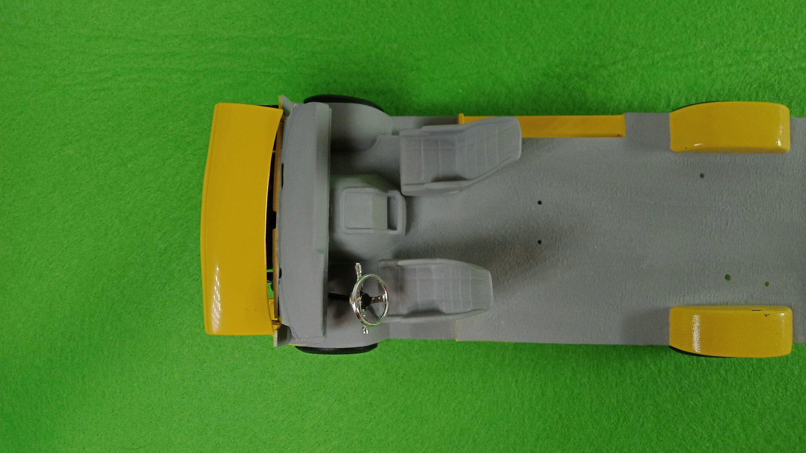

Ich habe eine Frage zur richtigen Befestigung des Sitzes, es gibt keine Befestigungspunkte am Boden.
Option 1:
Option 2:
Mittwoch, 14. Dezember 2022, 08:19
Anstatt den alten Kit im Detail zu verbesssen hat amt ihn vereinfacht. Warum ? :nixweis: , man muss nicht alles verstehen. Die Haube nun offen sieht jedenfalls sehr gut aus :ok: .
Die runden Scheinwerfer aus dem Bausatz passen auch ganz gut von der Optik, genauso wie der ganze Grill. Einfach und Schlicht vom Aussehen und mit einer sportlichen Bereifung :) .
Und bei den Sitzen: Option 1 würde ich sagen, nur nicht so stark zueinander versetzt wie hier.

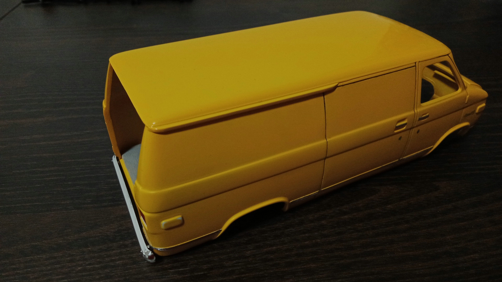

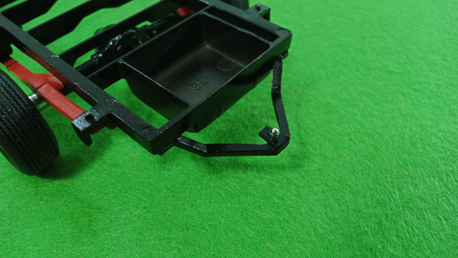

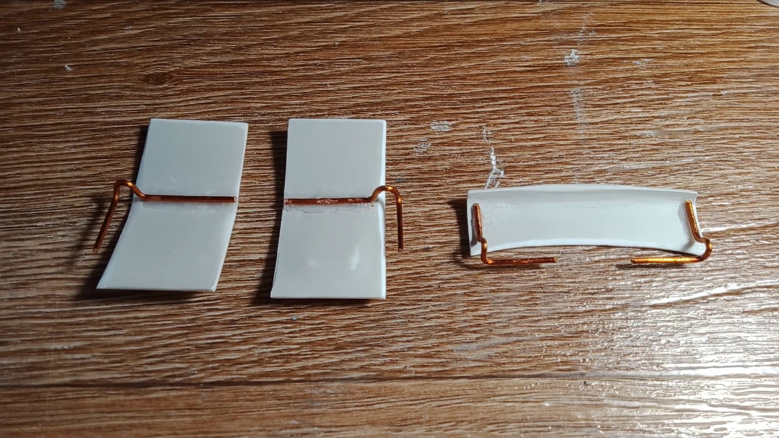

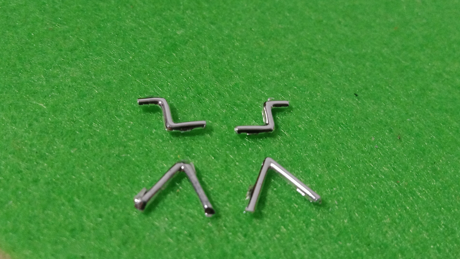

Heute habe ich Löcher in den Karosserie Van gemacht. :D
So sahen die Spiegelhalterungen im Set aus.
Ich weiß nicht, wie man es sauber kleben kann. :nixweis:
Also habe ich neue Befestigungselemente aus Stahldraht gemacht.
So sieht es aus.

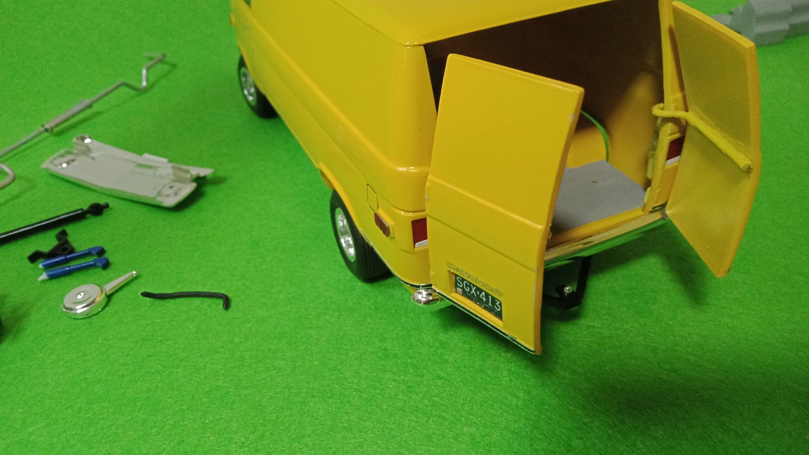

Und hier die Fortsetzung...
Es bleibt, Aufkleber auf zwei Seiten zu machen, und es wird vollständig fertig sein. :)
Und dieses Teil auch irgendwo einbauen. Die Anleitung sagt: "Kann überall installiert werden." ?(
Sag es mir bitte.
Scheibenwischer und Nebelscheinwerfer wurden eingebaut.
Unter der Haube ist alles verbaut und sieht super aus.
Und schließlich habe ich das Modell in der Sonne fotografiert. :D
In der Kabine sieht es etwas einfach aus, vielleicht etwas hinzufügen?
Samstag, 31. Dezember 2022, 08:13
Hallo Wolodja
Von Außen schonmal Topp :ok: . Außer die Scheibenwischer, die sehen etwas seltsam aus ;(
Das Funkgerät könnte auf der Armaturentafel gleich neben den Armaturen Platz finden, so wäre es schön in Griffweite des Fahrers. Oder unter dem Dach wie es häufig bei richtigen Truckern der Fall ist.

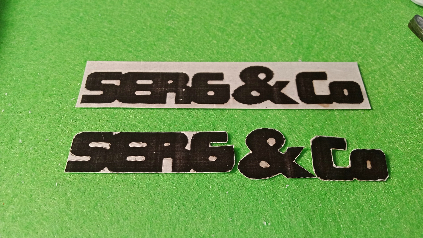

Heute mal ein kleines Update.

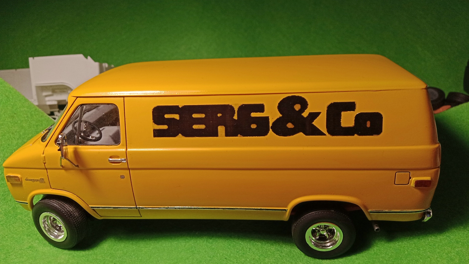

Ich habe endlich ein paar selbstgemachte Decals für den Van gemacht. :)
Zuerst wurden sie bedruckt und dann wurde eine transparente Beschichtung aufgebracht.
Ich musste in Abschnitte schneiden, weil der Klarlack fleckig war.
Und jetzt ist das Ergebnis fertig, zum Glück war das Anbringen des Decals nicht schwierig.
Sonntag, 5. Februar 2023, 19:48
Der sieht echt gut aus in der Farbe. Die Chromleiste gefällt mir super.
Die Decals sind nicht ganz so meins, da hätte mehr Platz gehabt, so ein Van bietet ja eine riesen Leinwand.
Aber im Allgemeinen :thumbsup:
Montag, 6. Februar 2023, 10:46
Hallo Wolodja
Leider sieht man die Grenzen von selbst gedruckten Decals, gerade auf der Beifahrerseite, da ist die Schrift schon sehr ausgefranst. Ich weiß, die Umstände, ich wollte das auch nur erwähnt haben.
Wolodja, außer dem Namen könntest du da noch weitere Informationen aufführen. Zum Beispiel "Plumbing", "Cleaning" oder was anderes, was diese Firma eben so macht. Dazu noch eine Ortsangabe und eine Telefonnummer. Und das gerne auch noch auf den Hecktüren. Ich glaube das wäre nicht schlecht :) .

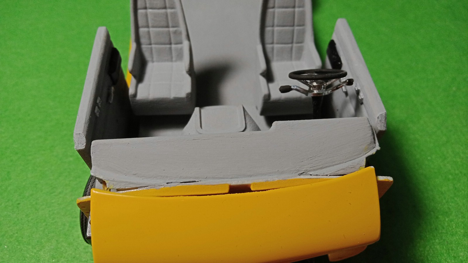

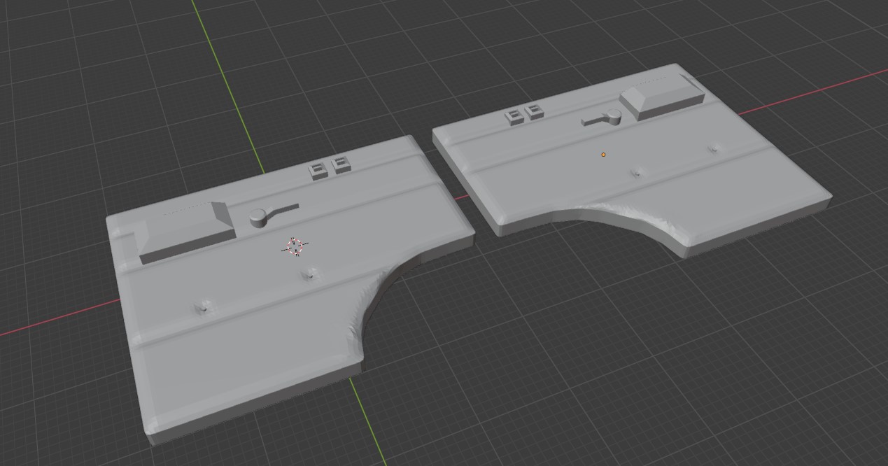

Ich habe mal wieder was am Computer gemacht. :pc:

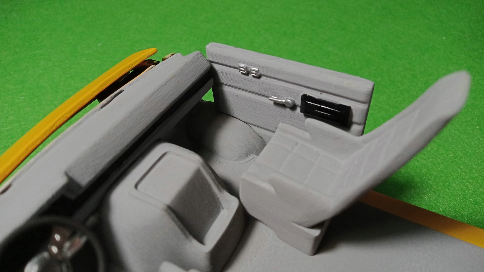

Die Türverkleidungen für den Chevy habe ich bereits gemacht, sie müssen nur noch gedruckt und lackiert werden.
Dieses Foto diente als Prototyp.
Ich hoffe es sieht richtig aus.
Donnerstag, 16. Februar 2023, 09:16
Ja Wolodja, das sieht richtig umgesetzt aus. Das Original hat da zwar auch Lausprecherboxen, aber wirklich schön finde ich die nicht. Geschmacksache.

Hallo :wink: , ich habe endlich die gedruckten Teile.
So sahen sie am Anfang aus.
Dann wurden sie bemalt und geklebt.
Aber sie ruhten auf der Windschutzscheibe, also mussten die Ecken abgeschnitten werden.
Aber im Allgemeinen sind Türkarten großartig. :)
So sieht es von außen aus.

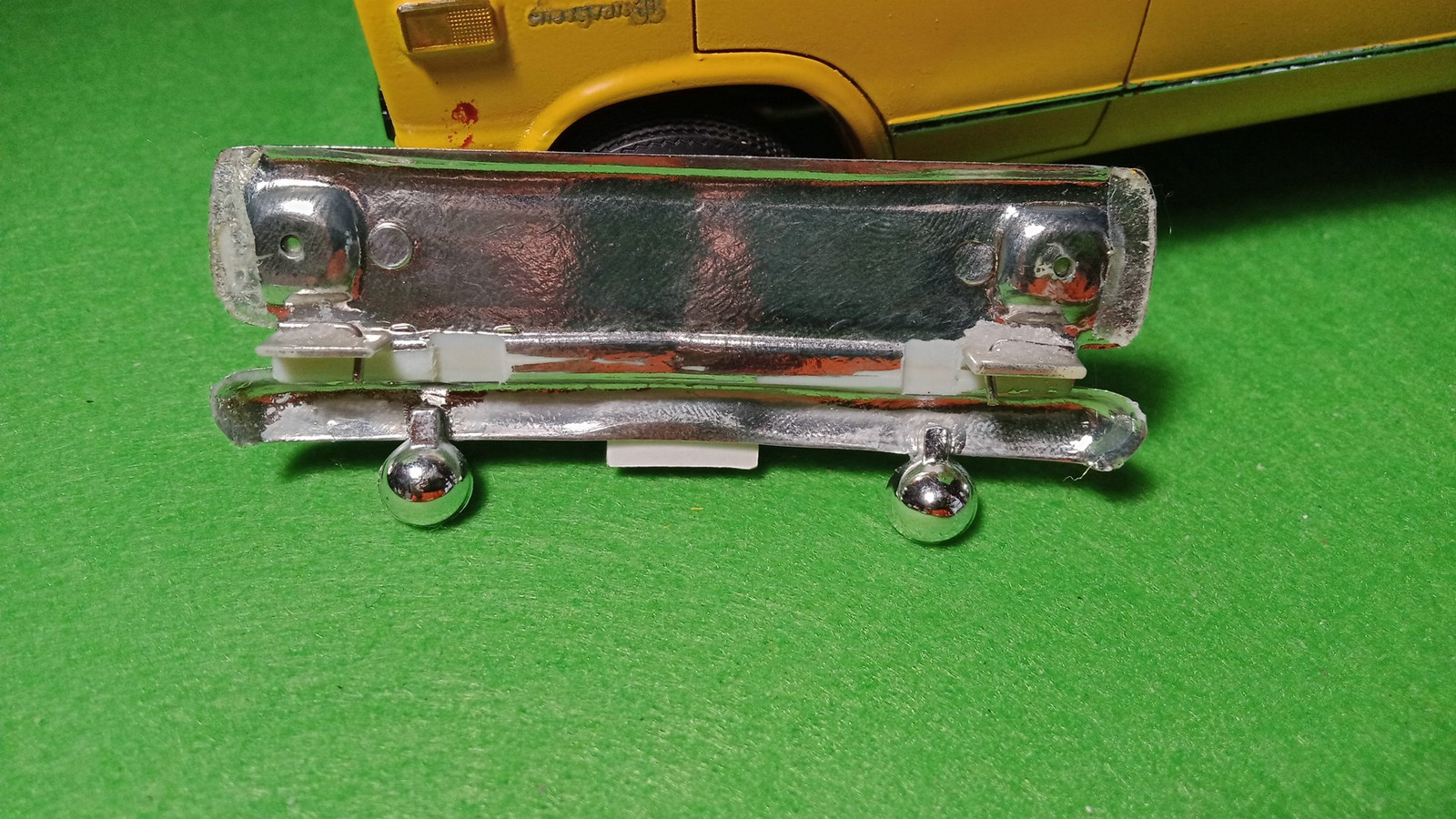

Danach musste der Kühlergrill montiert werden.
Aber ich wollte nicht alles zusammenkleben, damit das Modell auseinander genommen und etwas hineingefügt werden kann.
Daher wurden zwei Löcher gebohrt, aber der Bohrer war nadelscharf, wodurch an der Seite ein kleiner "Fleck" auftauchte. :roll:
In den Kühlergrill wurden zwei Löcher gebohrt und ein Draht eingeklebt.
Und so sieht der Kühlergrill montiert aus.

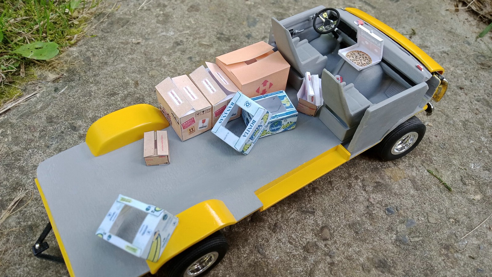

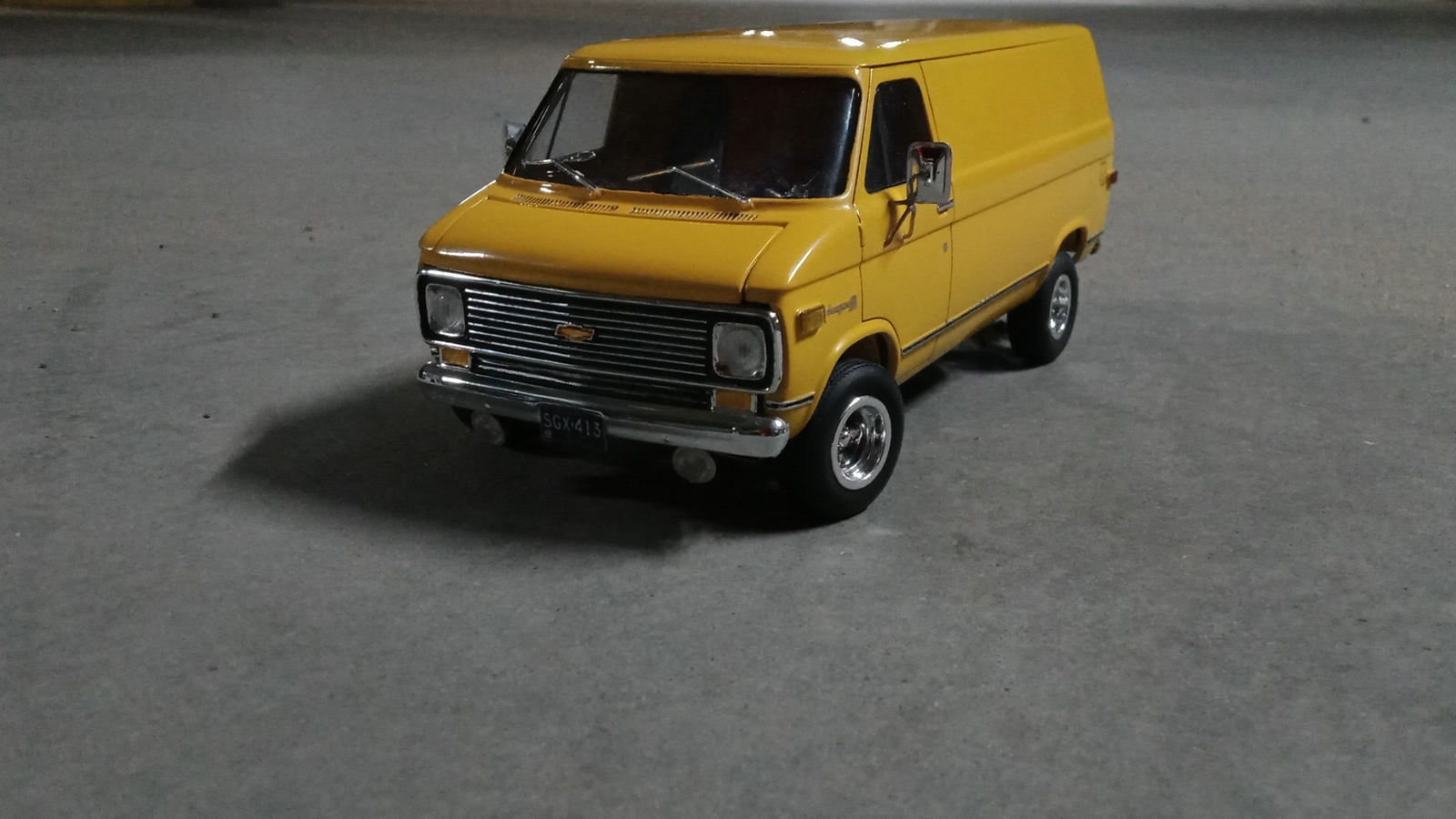

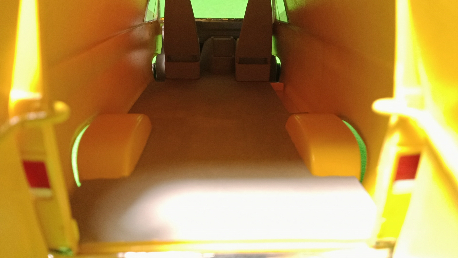

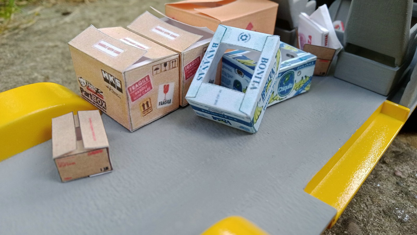

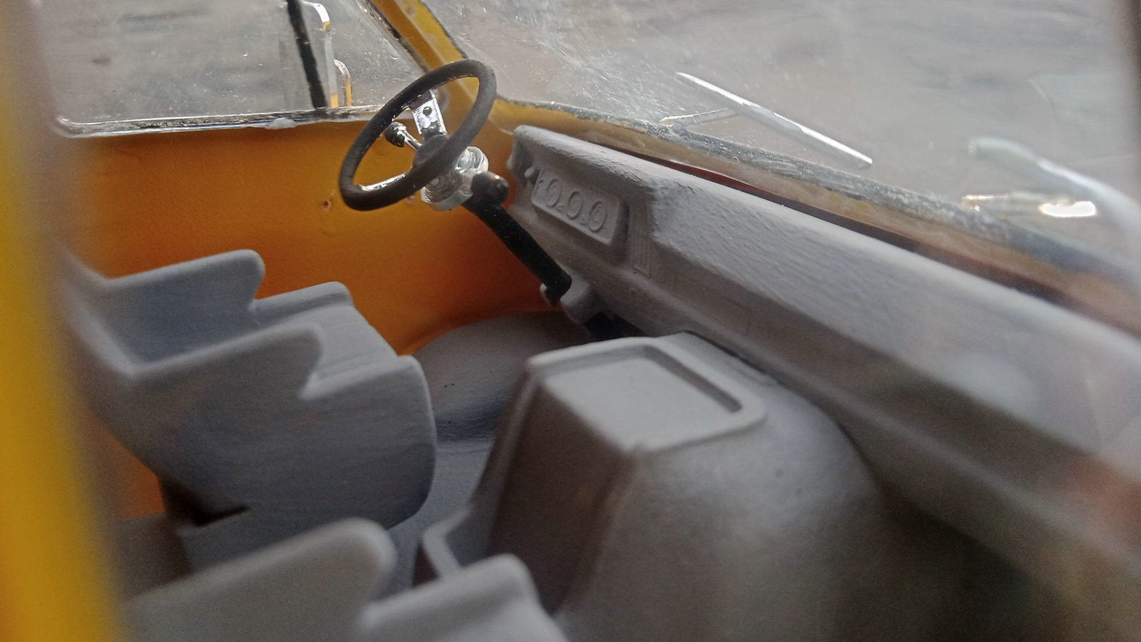

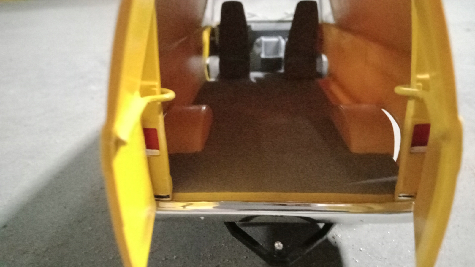

Hallo :wink: ,
Es gab lange Zeit keine Updates, aber der Prozess schritt voran.

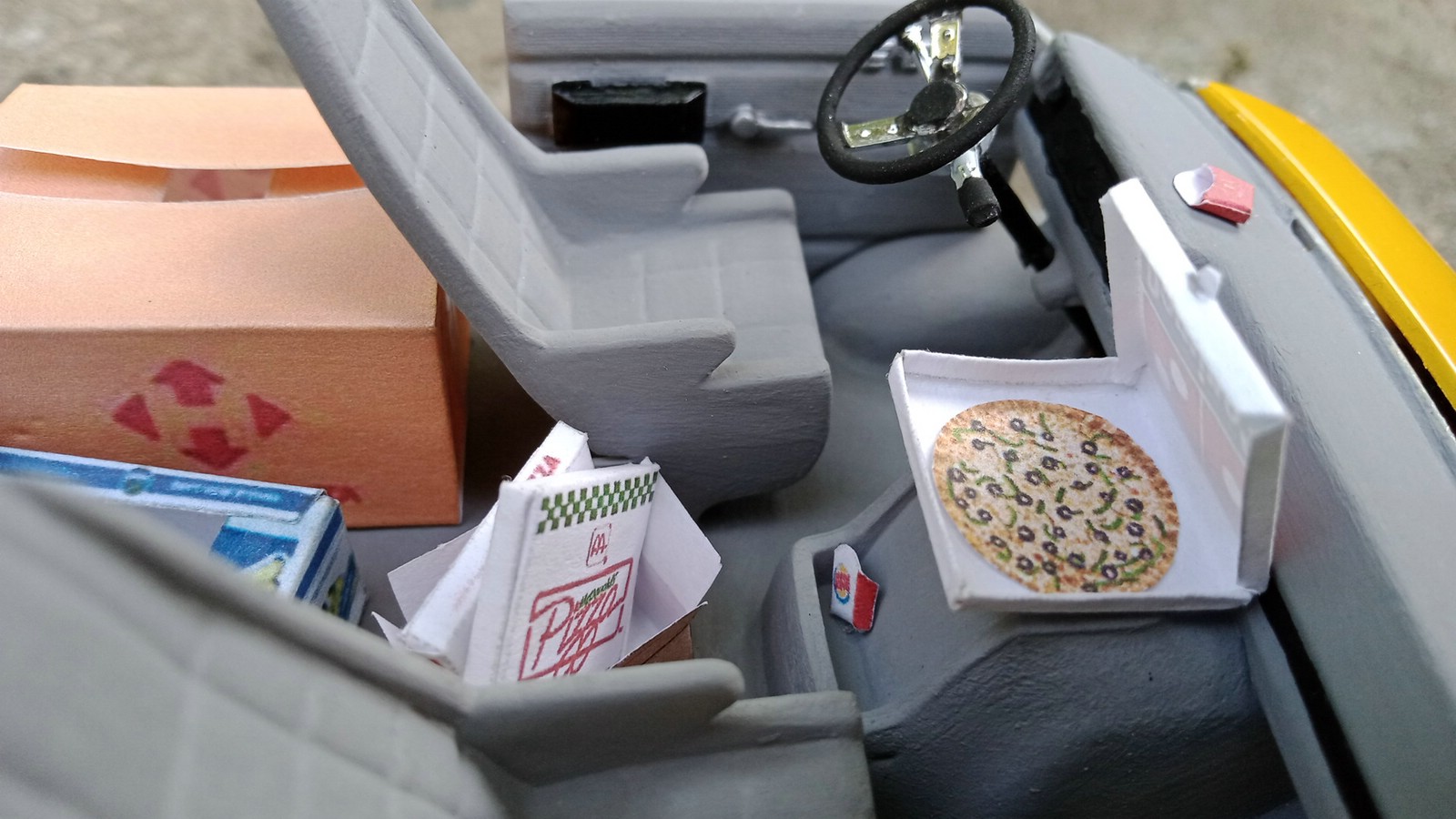

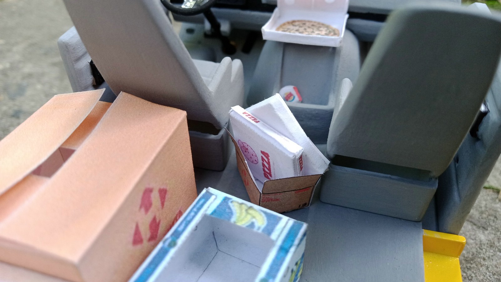

Die Fahrerkabine ist wirklich einfach gehalten, da hast du Recht Wolodja. Türgriffe und Fensterheber müssen auf jeden Fall da rein, und für den Fahrer noch ein Klemmbrett mit Lieferschein oder Reparaturauftrag, dazu noch eine Dose Cola und Donats, Alternativ auch eine Pizza oder einen Hamburger. Damit sieht das dann schön belebt aus, finde ich .
Ich habe gemacht, was Bernd geschrieben hat, ich denke, es ist wirklich gut geworden. ;)
Kisten mit Ersatzteilen, Kisten aus Bananen.
Und Pizza steht wie auf einem Podest. :abhau:
Demnächst gibt es weitere Fotos in der Bildergalerie.
Montag, 28. August 2023, 08:38
Super Wolodja :thumbsup: . Nun ist Leben im Van :ok:
