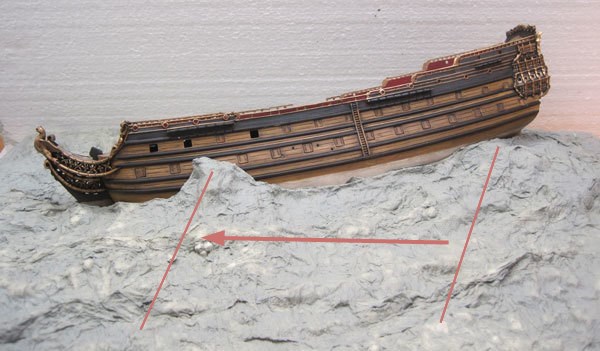

Nach dem nächtlichen Durchtrocknen hat das Wasserbett eine erste Grundierung aus stark verdünnter Abtönfarbe erhalten. Auf der dergestalt veränderten Oberfläche lassen sich die Strukturen erheblich besser erkennen. Darunter zum Beispiel Styropor-Kügelchen, die sich irgendwie an die Oberfläche gemogelt haben.
Eine Stellprobe mit dem Rumpf.
In weiteren Bearbeitungsschritten wird die Oberfläche jetzt verfeinert. Hier zum Beispiel in dem Bereich, in dem das „Wasser“ gegen die Bordwand schlägt.
Das Wasserbett hat eine deutliche Schauseite, an Backbord, wo die Wellen gegen den Rumpf anlaufen. Aber auch die andere Seite soll nicht ganz langweilig sein, deswegen wachsen hier zwei Styrodur-Felsen aus dem Wasser. Natürlich bedarf es weiterer Gestaltung und Farbgebung, um ihre Gefährlichkeit deutlich werden zu lassen.

Montag, 28. November 2022, 08:32
Moin Moin,
deine Bilder mit der Grundierung haben mich mal wieder ein wenig ins Nachdenken gebracht. Auf dem zweiten Bild kann ich zwei Wellen erkennen, zu denen das Schiff quer liegt. Folgt man der Wellenperiode (der Abstand zwischen den Wellen) dann wäre die nächste am Rumpf (grün):
In deinem ersten Post schreibst du:
Ich habe daher aufgehört, mir über die ozeanografische Richtigkeit meiner Wasserbetten noch Sorgen zu machen. Ich begreife mich eher als Maler, der ein mehr oder weniger dramatisches Sujet gestalten will.
Vom Ansatz her völlig richtig und absolut nachvollziehbar, aber dennoch sollte meiner Meinung nach der Gesamteindruck stimmen. Kein Maler würde z.B. einen Kirchturm malen, von dem jeder Betrachter sagen würde: Oh, das stürzt gleich ein ...
Bei deinem Wellenbild finde ich keinen Zugang zum Gesamteindruck: Woher kommt dieser eine, deutlich größere Wellenberg an nur einer Stelle am Rumpf? Wo ist das zugehörige Wellental? Wäre es ein Kaventsmann, dann wäre es immer noch eine Welle und nicht ein einzelner "Wasserberg".
Wie wäre es, wenn du die Richtung der Wellen so wie hier angedeutet drehst? (vielleicht sogar noch ein klein wenig spitzer zum Rumpf):
Du hättest die Möglichkeit die Wellen dramatisch darzustellen und könnest auch zwischen den Wellenbergen die zugehörigen Wellentäler zeigen.
Natürlich hast du in deiner Einführung recht*, Wellen können alle möglichen Muster und Verläufe haben, folgen aber immer einem physikalischem Gesetz. Beim jetzigen Wellenbild ist der Gesamteindruck, zumindest bei mir, nicht gegeben :nixweis:
Das alles ist natürlich meine persönliche Meinung und Meckern auf hohem Niveau. Nach wie vor bin ich von deiner Wasser-Darstellung begeistert und auch sehr dankbar für das Zeigen der Arbeitsschritte.
*Kleine Korrektur: Kreuzsee entsteht, wenn eine Dünung, z.B. entstanden durch westliche Winde, auf eine Windsee trifft, die durch den aktuellen Wind aus einer anderen (z.B. südlichen) Richtung entsteht. Strömung erzeugt keine Wellen.
Dienstag, 29. November 2022, 16:20
Ingo, zunächst recht herzlichen Dank für die richtige Erklärung von Kreuzseen!
Ich verstehe deine Einwände. Ich habe allerdings eine andere Szenerie vor Augen: Bei starkem auflandigem Wind versucht das Schiff, sich von einer felsigen Leeküste freizusegeln. Solche Motive waren bei den Marinemalern damals sehr beliebt, nicht zuletzt aber korrespondieren sie auch mit der Erfahrungswelt der Menschen an Land. Nur wenige der frühen Marinemaler haben eigene Erfahrungen mit den Verhältnissen auf hoher See machen können. Eher gaben sie den Blick wieder, den die Menschen an Land auf die mehr oder weniger gefahrvolle Schifffahrt tun konnten. Zudemstand in der Malerei die Komposition immer im Vordergrund. Wenn man etwa Van de Velde, Schiff und Sturm googelt, bekommt man eine Vielzahl von Bildern zu sehen, auf denen die Wellen, die Wolken und die Schiffe ein künstlerisches Ganzes bilden. Mir schwebt mit meinem dramatischen Wasserbett etwas ähnliches vor, wobei natürlich sicher ist, dass ich meine großen Vorbilder nie auch nur annähernd erreichen werde! Aber man kann's ja mal versuchen.

Neben dem dramatischen Wasserbett entsteht gerade ein zweites, ganz undramatisches, das das gleiche (nicht dasselbe!) Modell zeigt, wie es vermittels zweier Kranschiffe gekrängt wird, damit man an der Rumpfunterseite arbeiten kann. Ich denke mal, da werden die Beschädigungen ausgebessert, die es sich zuvor auf dem dramatischen Wasserbett geholt hat. Hier wird der schräg zugeschnittene Rumpf auf einer Styrodurplatte mit einer Lage minimal gewellten Toilettenpapiers eingefasst, damit er dort seinen festen Platz hat.
Nachdem die Kranschiffe richtig positioniert sind, bekommen auch sie einen leichten Wellenrand nach der üblichen Methode.
