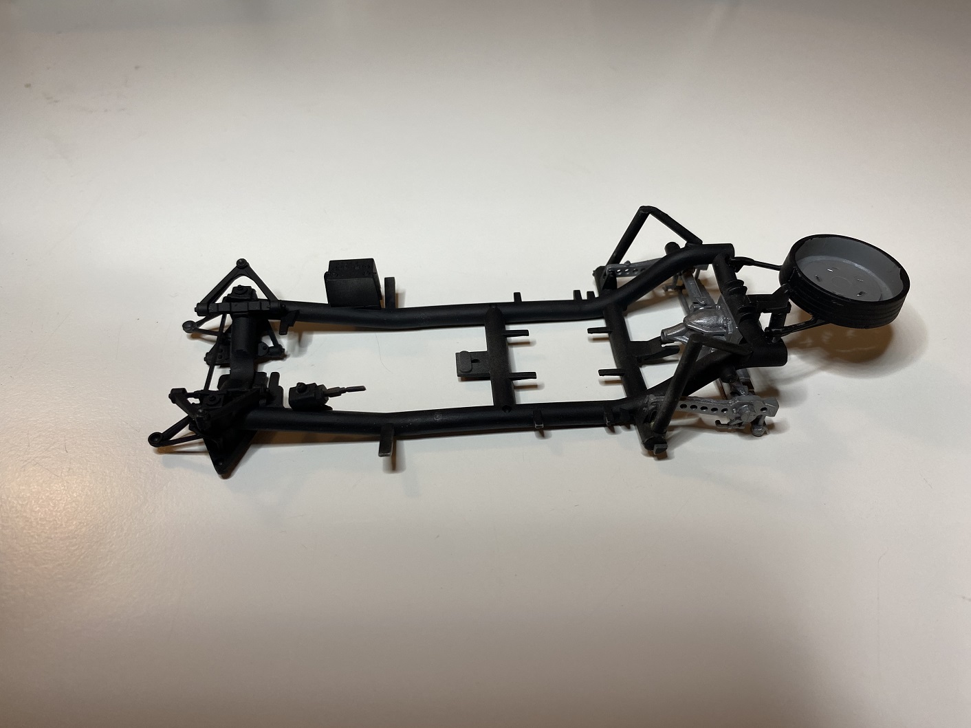

Rahmen bereits mit Hinterachse

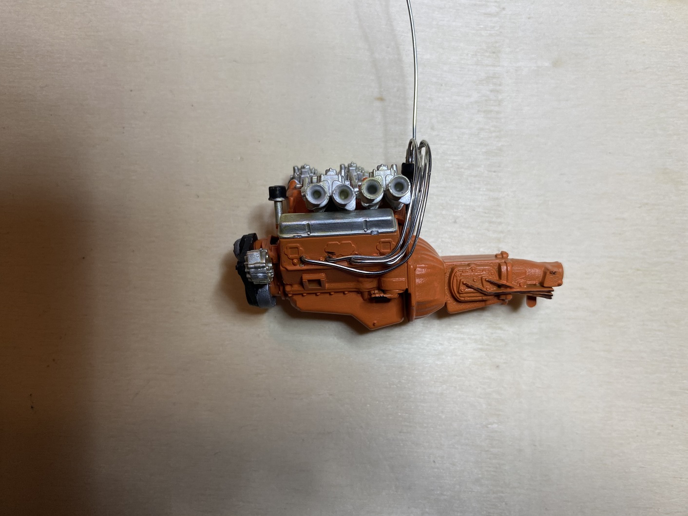

der Motor, Zündverteiler und Kabel wurden durch ein Messingrohr mit eingelöteten Drähten ersetzt, auch wenn sie im Original isoliert waren werde ich sie silbern lassen.
