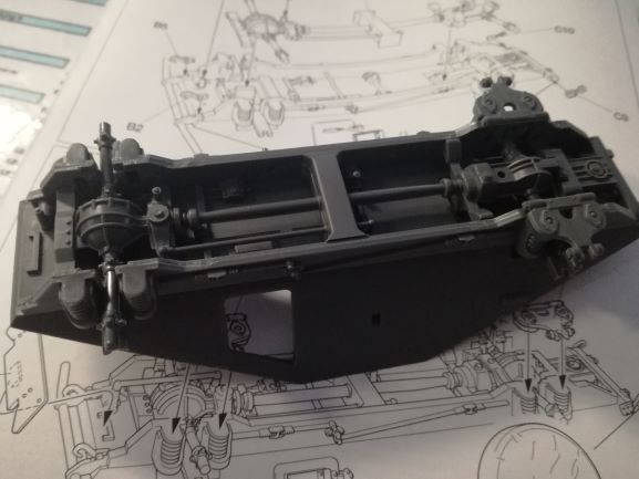

Beginnen wir mit dem Rahmen. Der wird nach Anleitung verklebt.
Auch die Achsen werden eingesetzt. die benötigt man um dann die richtige Position der eigentlichen Antriebsachse zu finden

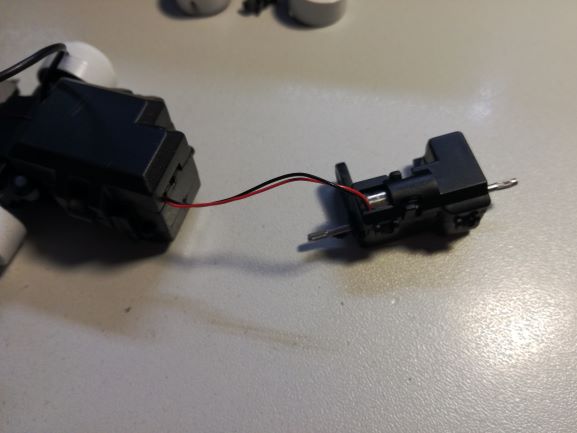

Hier die Teile für den Antrieb
Diese Carson Auto ist unser Spender

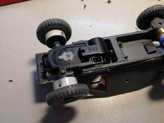

Die Achsen werden wieder entfernt da wir jetzt die Position kennen
Ebenso die Motorattrappe
Hier positionieren wir die Messinglager
Und dann verkleben

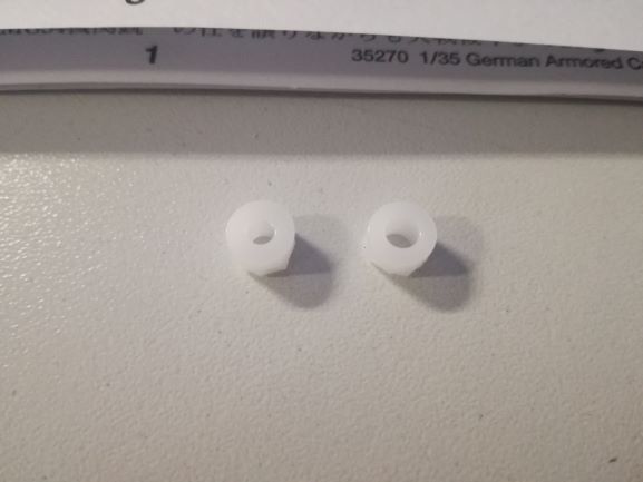

Aus alten Zahnräder zwicken wir den Innenteil heraus und machen daraus Abstandhalter
Und dann mit dem Antriebszahnrad auf der Achse montieren

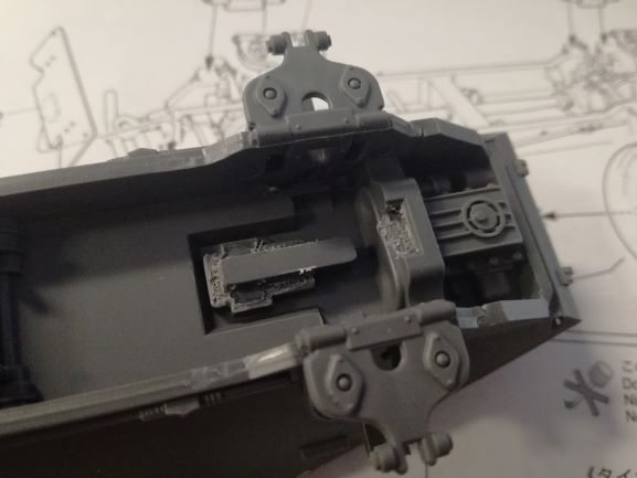

Danach den vorderen Rahmen passend ausfräsen und die Lenkeinheit einsetzen. zuvor Markiere ich mir am Aufbau auf welcher Höhe die Achse sitzen soll
Innenansicht
Und schon haben wir ein fertiges ferngesteuertes Sdkz. 222
